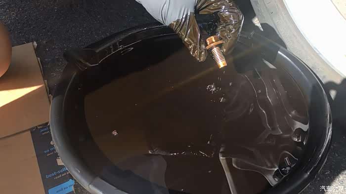

放油成功。不过螺丝也一起掉进盆里了,一会儿再捞。

捞放油螺丝。
捞放油螺丝。
然后装回去。
然后装回去。
废油,满满一盆。
