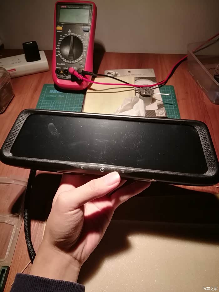

10寸全屏显示!功能:倒车影像、导航(使用流量)、在线音乐(使用流量)、流动和固定测速(很准)、微信助手(流量和蓝牙)、语音输入、wifi、前后行车记录仪、寻车图片、定位、停车守护、电子后视镜...........功能都有吖~!
齐全啊!
安卓5.0的系统!
齐全啊!
安卓5.0的系统!

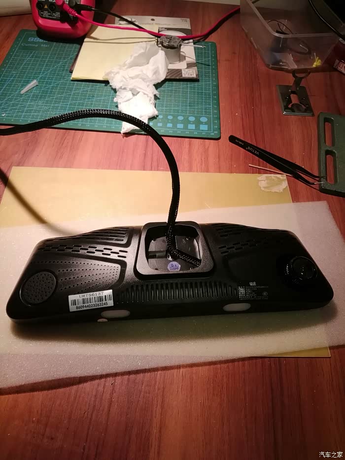

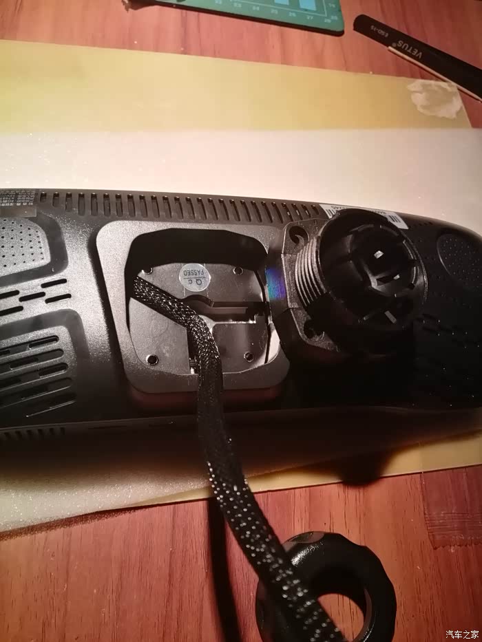

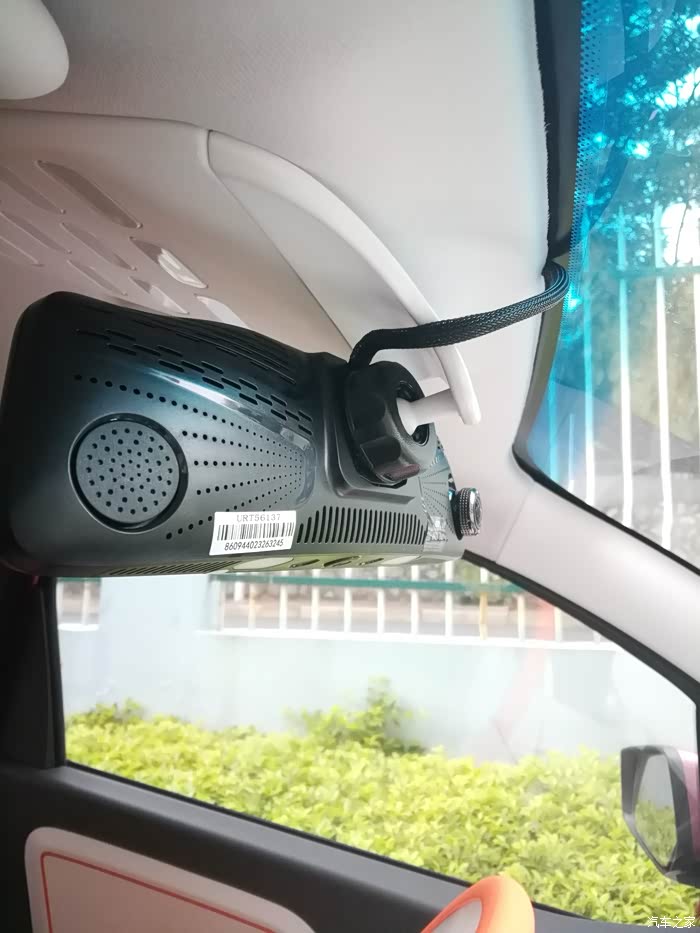

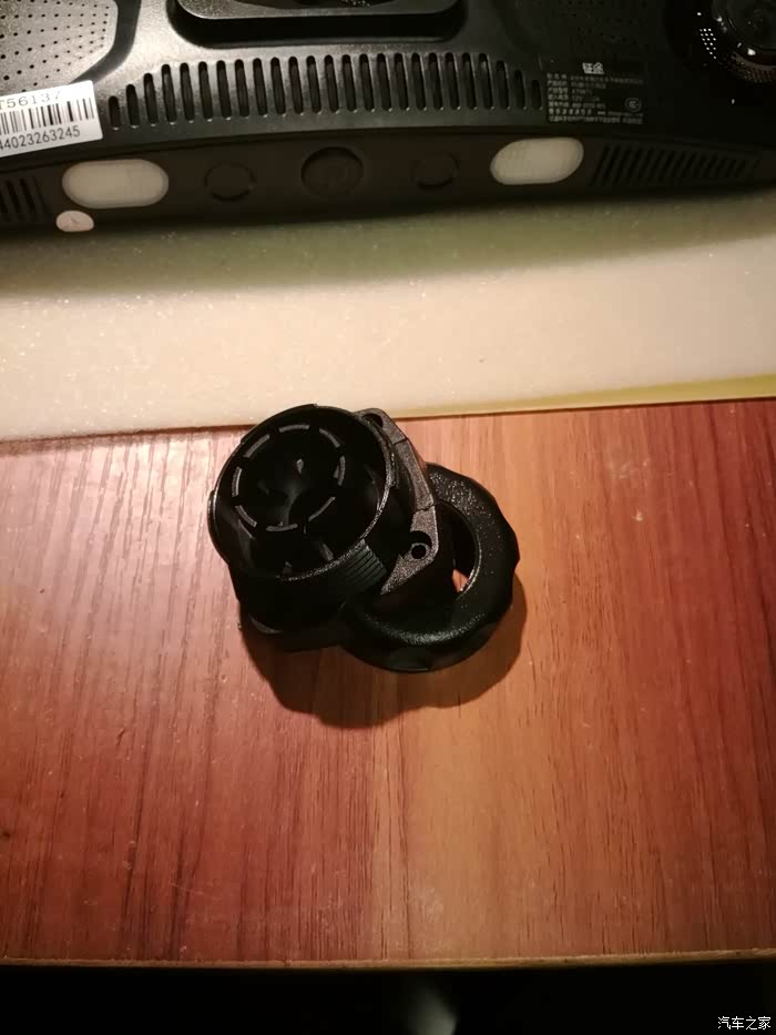

机子后背是这个样子的,可以使用各个车型的支架,但是,这个就是问题!我们的小E今年才上市,询过店家“征X旗舰店”,确定没有专用支架!
赌一把,实在不行就去某大学借“加工中心”车一个支架出来
,所以先溜去某宝买了一个“万能球头支架底座”
乜?不是吧!居然辣么搭配!
做这个球头支架的系不系这个“流媒体后视镜”厂家里面溜出来的吖!螺丝孔严丝合缝!
直接上安装后的图,原车后视镜旋转一定角度后,巧力掰下,然后,万能球头支架上场,完美安装!

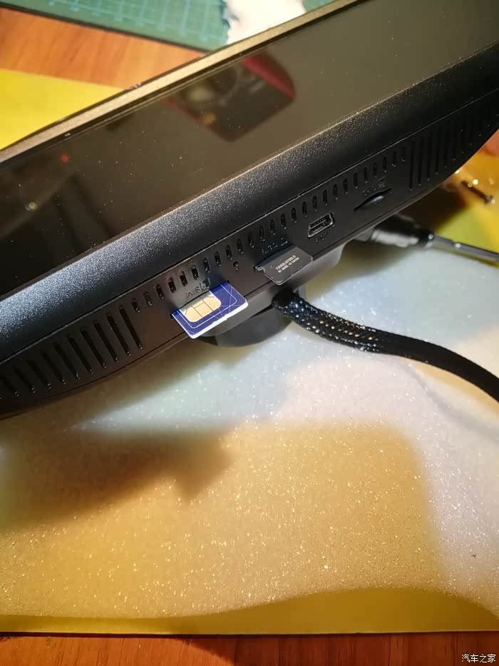

哦,忘记给大家上图,怎样确认这个系木系正版“流媒体后视镜”
。必须要有2卡:SIM卡和内存卡
。必须要有2卡:SIM卡和内存卡

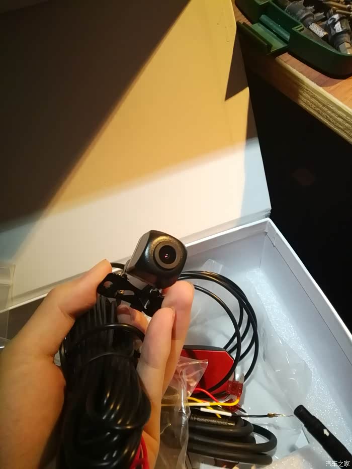

哈,后摄像头,低照度的哦!

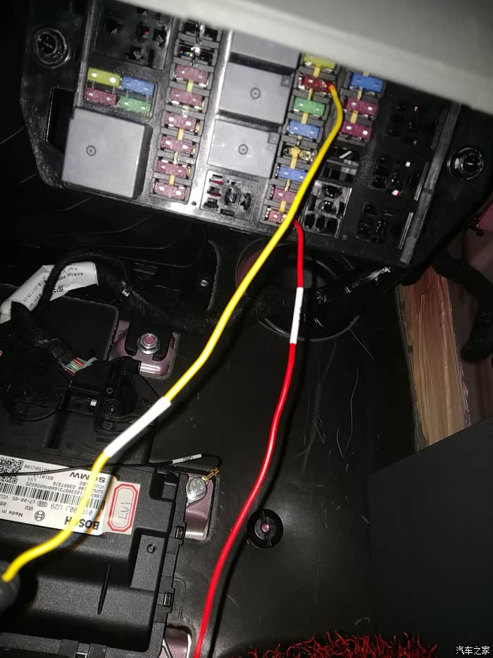

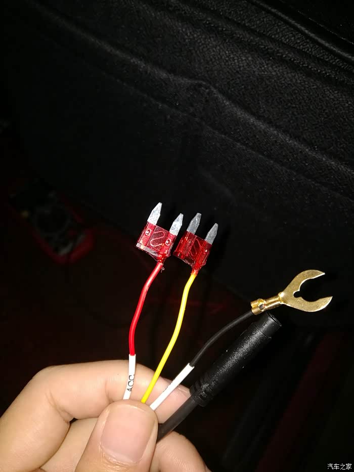

这个牌子的流媒体后视镜做工还是OK的,自带保险取电头,每根取电线后面还连着保险管(未拍),安装不难
嘿嘿,睡在副驾驶地板上,就看见保险盒了,用万用表测测,确定常电、ACC就可以换上自带的取电头了,负极接行车电脑的固定螺丝那,刚刚好合适

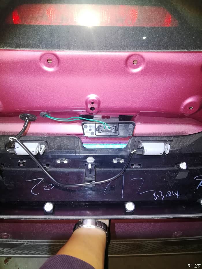

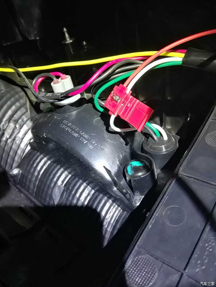

接下来就拆后板安装后摄像头,拆下后背,吖?咋写有字的啦?谁的书法?

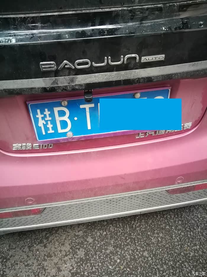

拆下后灯壳,找倒车灯线,一次成功,就是这根白线啦!
速速干活,三下五除二,打孔、布线就搞完,在宝骏攻城狮设计的原车后门隔音棉的映衬下,我的布线有点傻风景嘢~
哈,看见辣个小头头了吖?就是试驾车倒车影像的位置,为啥低配和高配都没有试驾车的倒车影像配置了捏?

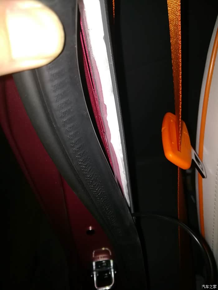

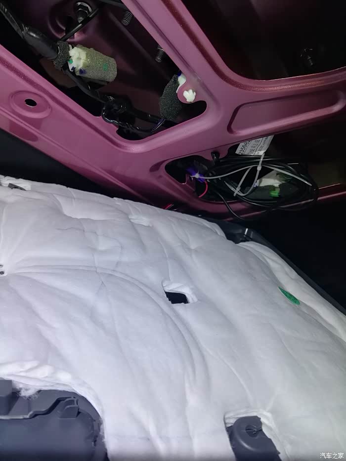

接完尾仓门的摄像头,开始走线,拆下门边密封条时,突然发现有白白、软软的物体!
不会是哪个动物的XX吧?
第一时间就吓到宇哥了!
后来细细研究,居然是隔音棉!攻城狮居然把隔音棉铺到了这个地方!后面不断的拆密封条,证实了宝骏那些可爱的攻城狮用隔音棉把座舱包了一遍!
不会是哪个动物的XX吧?
第一时间就吓到宇哥了!后来细细研究,居然是隔音棉!攻城狮居然把隔音棉铺到了这个地方!后面不断的拆密封条,证实了宝骏那些可爱的攻城狮用隔音棉把座舱包了一遍!

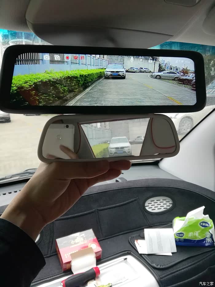

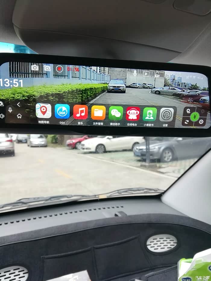

,和原车镜对比看看,这个视场,带劲吖!
,明天的加塞就不怕那个啥啥啥了!
,和原车镜对比看看,这个视场,带劲吖!
,明天的加塞就不怕那个啥啥啥了!
轻触屏幕任何一个地方,就跳出功能模块选择,全屏触摸就是好吖!

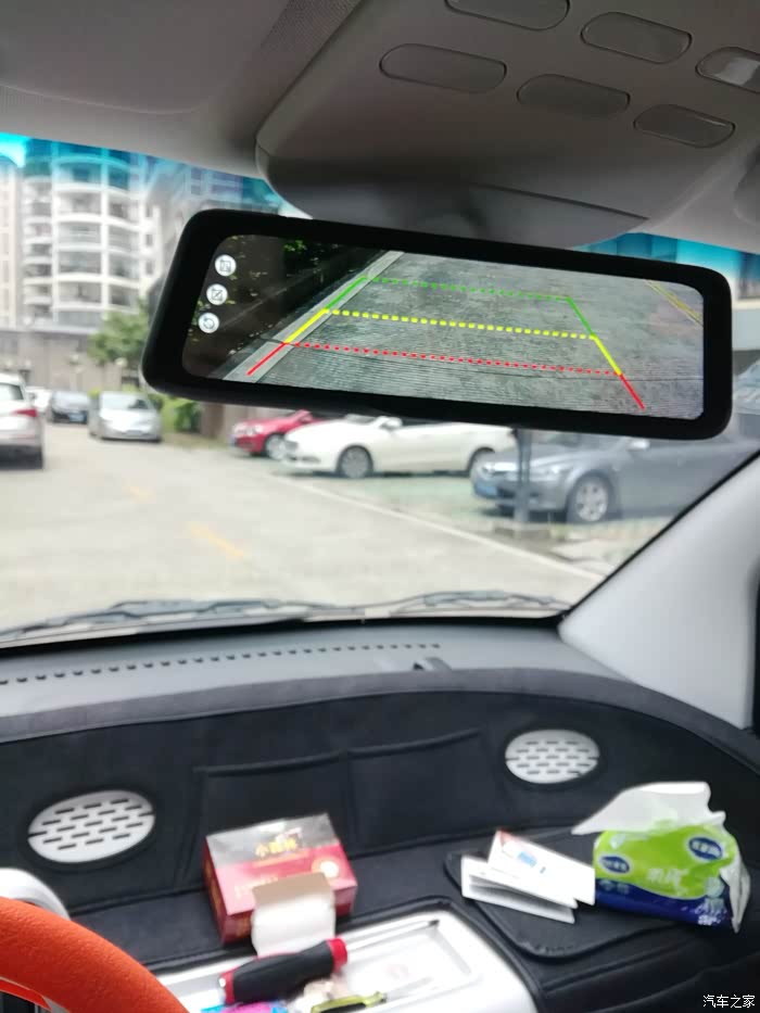

踩刹车,旋倒挡,后摄像头自动调低摄像角度和视场!

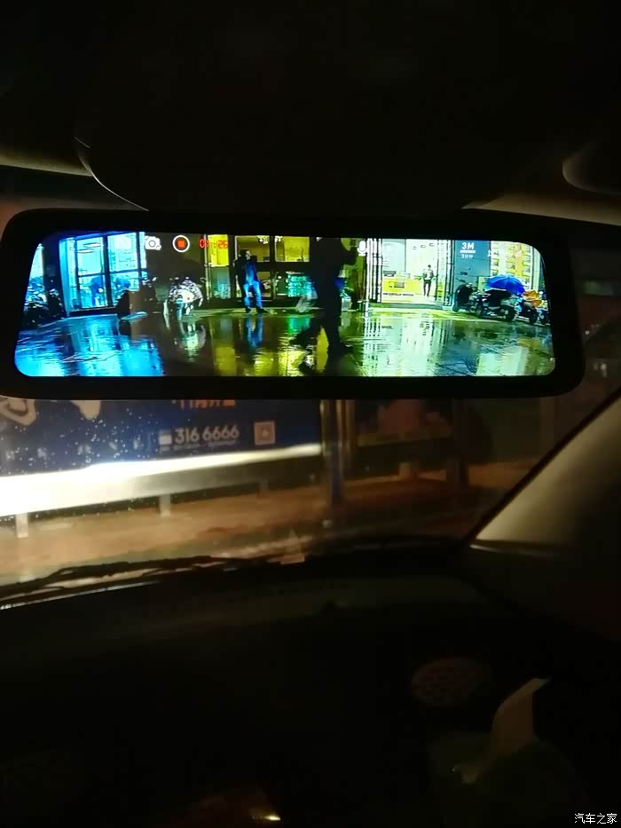

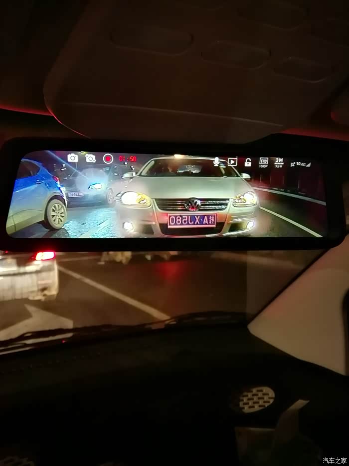

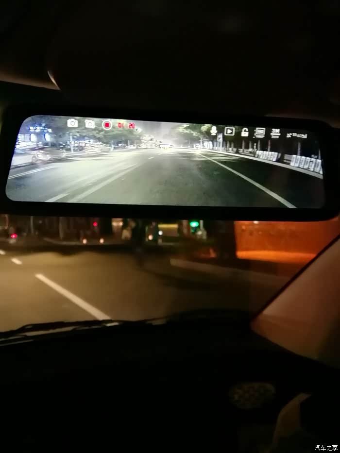

哈,吃完饭,晚上出去溜溜,看看夜视效果如何
不错!
后面的车开远光灯我也不怕啦!!嘿嘿
