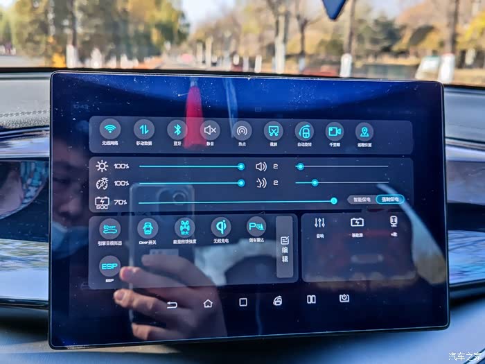

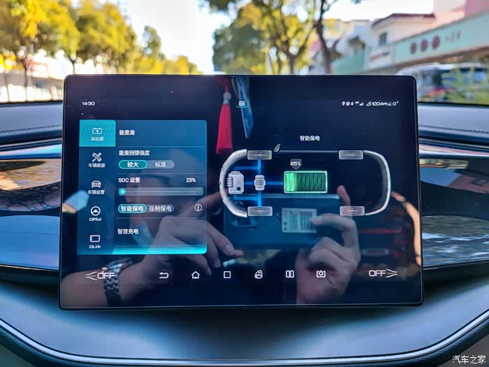

2【强制保电模式】:这个情况下,车辆会保持SOC的设定值,发动机会开始工作,为动力电池提供电能,所以设置好SOC值之后,动力电池的电量会保持在SOC值,如果SOC设定到70%,那么电池电量就会保持在70%,这种情况下只有需要大马力的情况下,动力电池才会提供电能让电机工作,使用情况也很明确就是高速行驶,连续提速超车等路况!了解了SOC值以后,我就来分享一下怎么使用混动更经济!
要想合理的设置SOC,还需要根据用车情况来设定!如果充电方便,而且市区代步大多数情况下都是纯电模式,要想更加节能那么ECO模式是所有选择的前提!因为ECO模式优先燃油经济性,所以日常用车我都是选择ECO模式!通常这种市区拥堵情况,我喜欢使用纯电模式,因此SOC设置为25%智能保电,能量回收调节到较大,因为日常拥堵的情况下可以回收更多的电能!
另外如果是新车磨合期,建议大家都用混动模式智能保电25%,让发动机磨合期过了以后再用纯电模式!

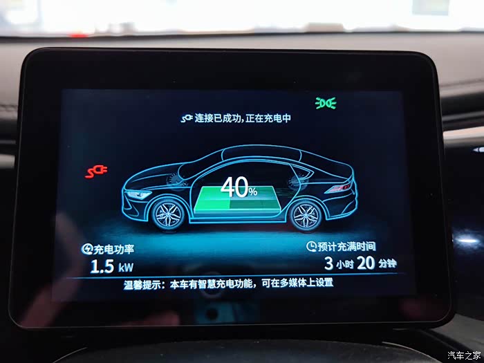

另外一种就是充电不方便的情况,就是有的车友把它当燃油车开,为了保证电池活性,我觉得最好SOC设置50%以上,另外还需要定期的进行充电,保护电池!我基本上冬天用混动模式,大约半个月充一次电保证电池活性!SOC设置为50%!
另外一种情况就是跑长途高速的情况,因为速度长时间保持在120公里,所以长途高速我喜欢性的强制保电SOC设置为70%,原因就是因为高速主要是靠发动机提供动力,如果出现超车等情况是电量充足的情况下动力也会很强,超车会更有信心!

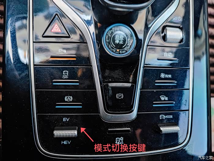

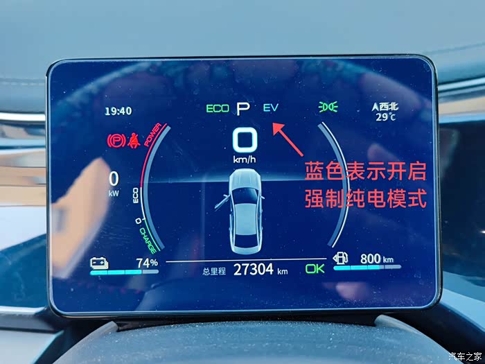

另外给大家分享一个驱动模式就是max EV模式,就是最大纯电驱动模式,这种使用情况一般就是快到充电桩了,但是刚好到达SOC的临界值,这时候最好使用这个最大纯电模式,操作方法就是向前拨动“EV”按键持续3s,直到仪表上EV指示灯显示蓝色,表示整车进入“MAX EV-ECO”模式!
最后和大家分享一下我使用秦Plus dmi 55公里版本的用车情况,我是夏天用纯电,冬天用混动模式跑,基本上每年保养一次!所以我通常都是按照上述的SOC设定的,另外冬天的时候,我会刻意的强制保电到70%,然后用纯电模式消耗电能,对电池进行充放电循环,冬天尤其注意避免长时间的馈电行驶,电池空点容易损害电池寿命!

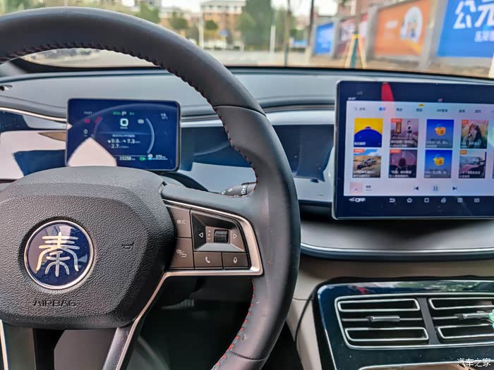

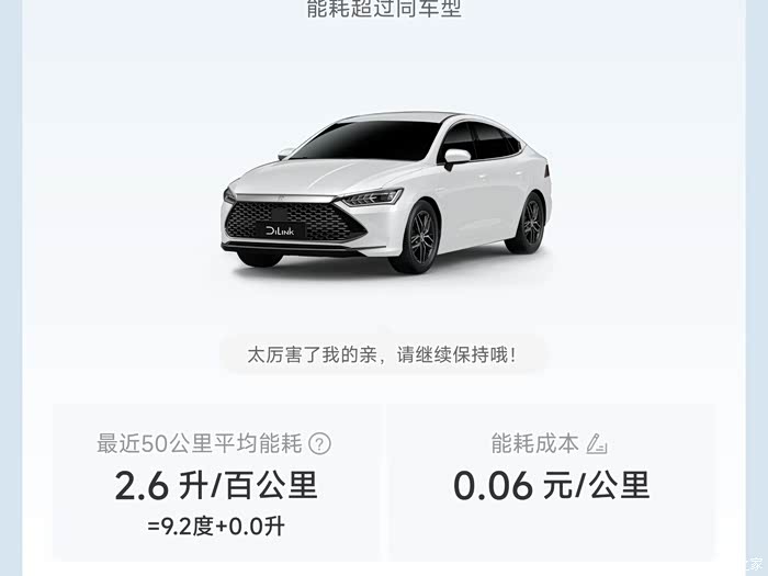

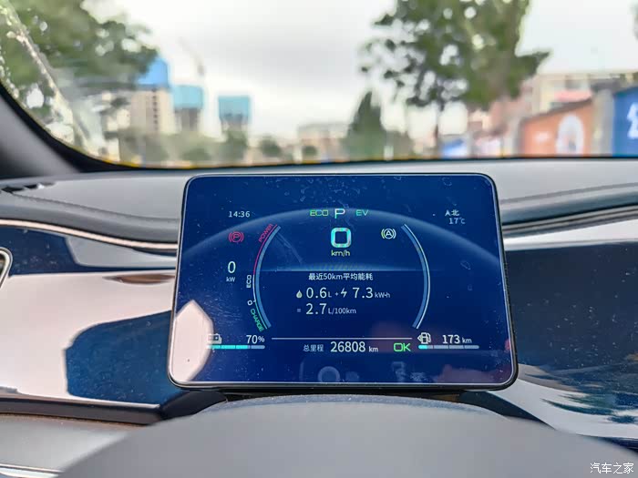

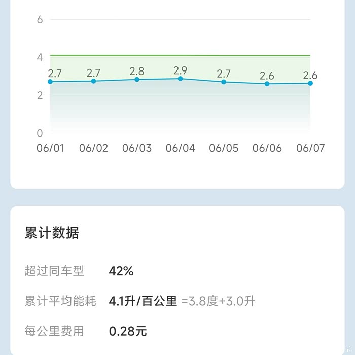

分享一下最近的纯电行驶能耗,基本上6分钱一公里,真的很香!
即便是综合累计到全年的行驶费用,仍然比较乐观不到3毛钱一公里,真的可以秒杀绝大多数的油车了,光用车费用一年就节省不少!
