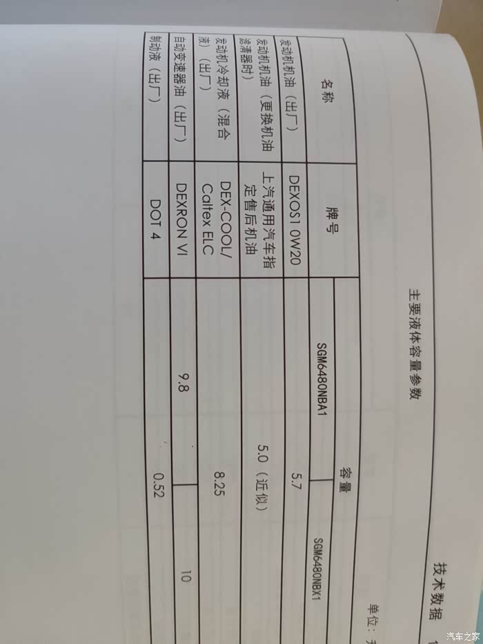

2020款xt5二豪保养买机油是5升还是6升,刹车油是多少?
各位大哥大姐请教下,有三个问题如下。
1.机油买多少?我看到用户手册上出厂机油是5.8升,保养要买机油,是买5升还是6升呢?看之前4s的保养记录,都只有5升机油,咋回事?
2.机油啥牌子好?我看4s店用的都是嘉实多的,但在网上看,好像嘉实多都没有0w20型号的机油,多是壳牌的。
3.刹车油买多少?我快三万公里了,要换刹车油,我看网上有1升2升的,但是用户手册上显示出厂只有0.52升,为啥这么少?
