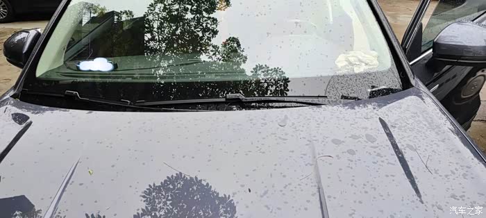

不知不觉提车已经两年多了,原车自带的雨刮片慢慢老化,总是有几道水印子刮不干净,到了该更换的时候,但是因为人懒,虽然早就买好了新雨刮片,但是一直懒得动手,直到近期持续的雨天,雨刮不好用对行车造成了一定影响,我才下定决心更换新雨刮片。
其实给途岳换雨刮片很简单,最关键一点就是不能直接把雨刮片拉起来,这样雨刮器会蹭到引擎盖,造成漆面脱落。我们一定要先把雨刮调整到维护模式,才能正常更换雨刮片。

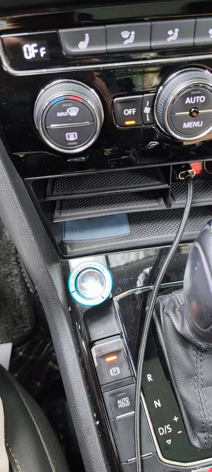

要这样才算是进入维护模式
进入维护模式其实很简单,只要几个步骤就行了。
1、首先要保持车辆停稳,发动机舱盖关闭,车辆处于熄火状态。
2、打开车辆点火开关。
3、迅速关闭点火开关。
4、10秒钟内,下拉雨刷器操纵杆至最低档位。
5、雨刷器就会调到维修状态,然后人工将雨刷器双臂抬起就可以了。
2、打开车辆点火开关。
3、迅速关闭点火开关。

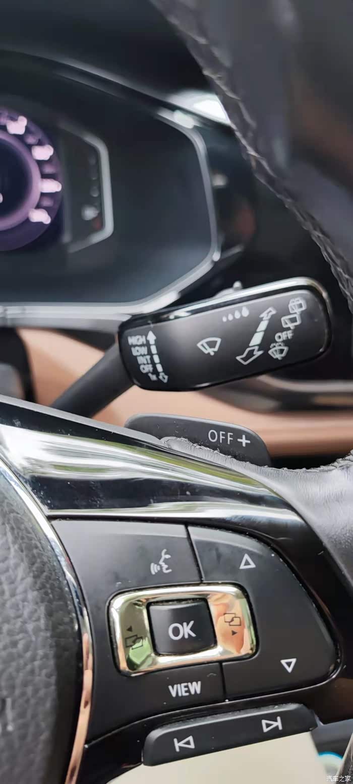

接通点火开关之后马上关闭
下拉雨刷器操纵杆即可

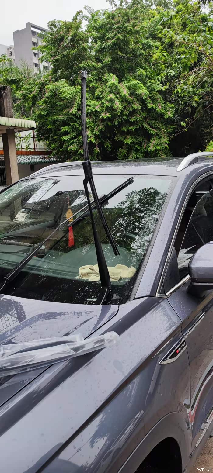

可以看到雨刮器停在靠边的位置,并且明显长处来

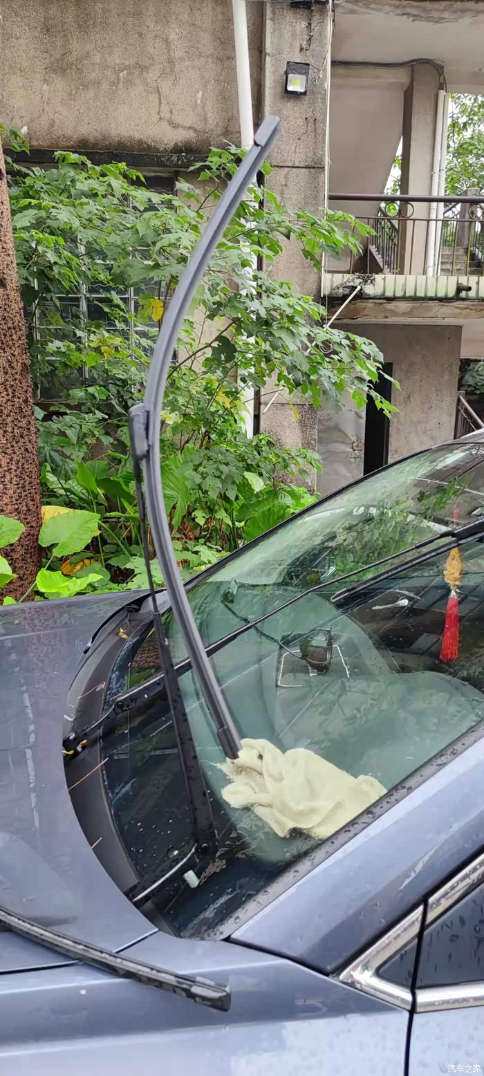

然后我们手动把雨刷器臂抬起,可以看到这样就不会蹭到发动机盖。

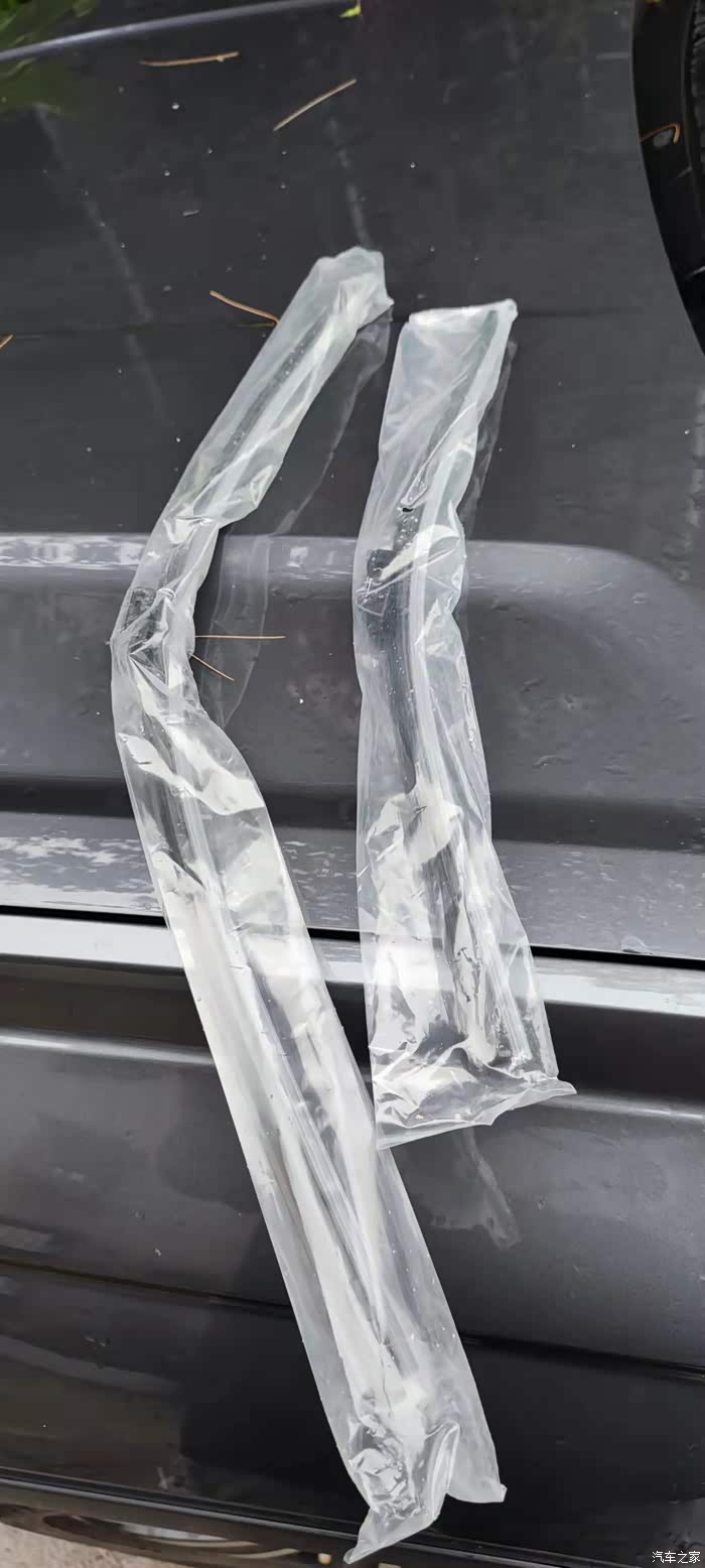

大众途岳雨刮器的尺寸为24+21英寸,淘宝上随便都有得卖,价钱从几元到百多元不等。我这副是618时候抢的5.1元特价货,质量一般般吧。大家不差钱的可以买博世那些更好的。我认为雨刮片就是损耗品,不行换就是了,没必要买好的。

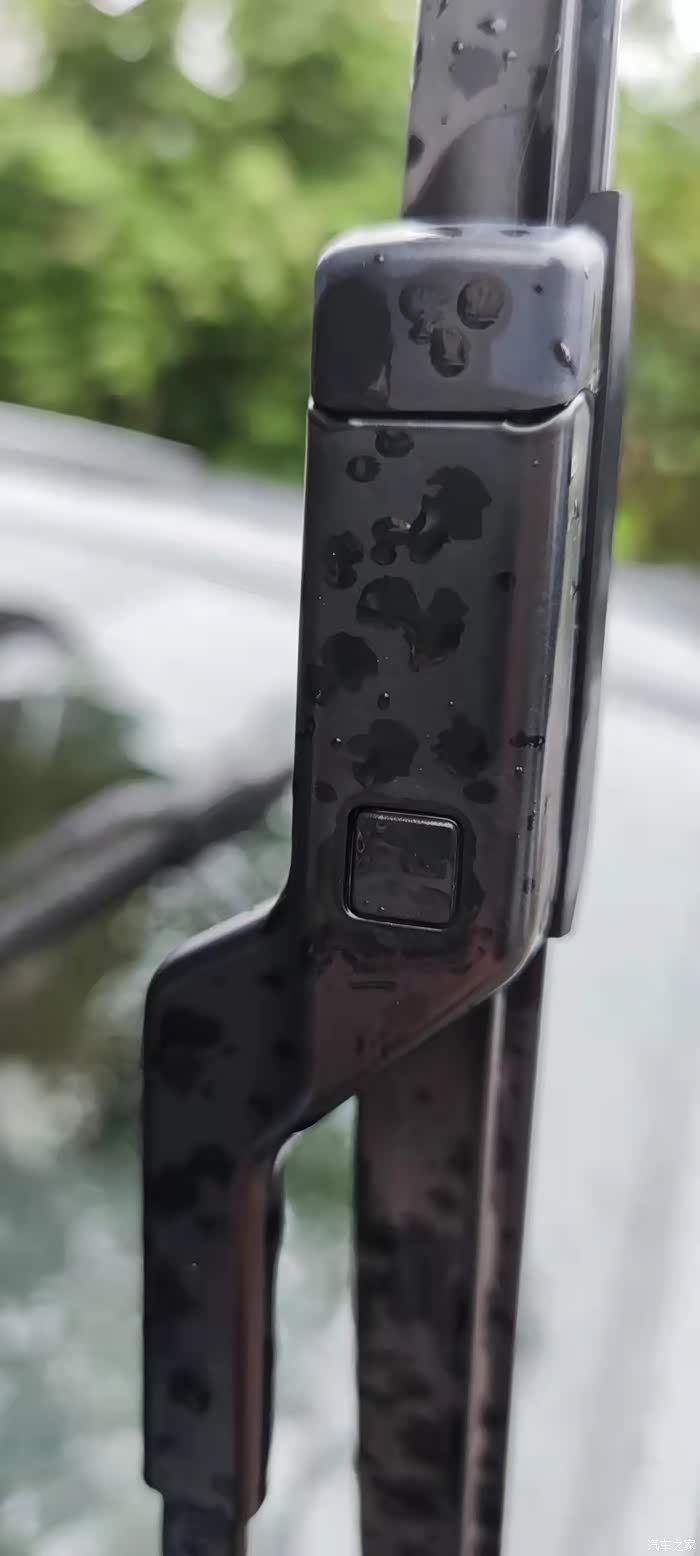

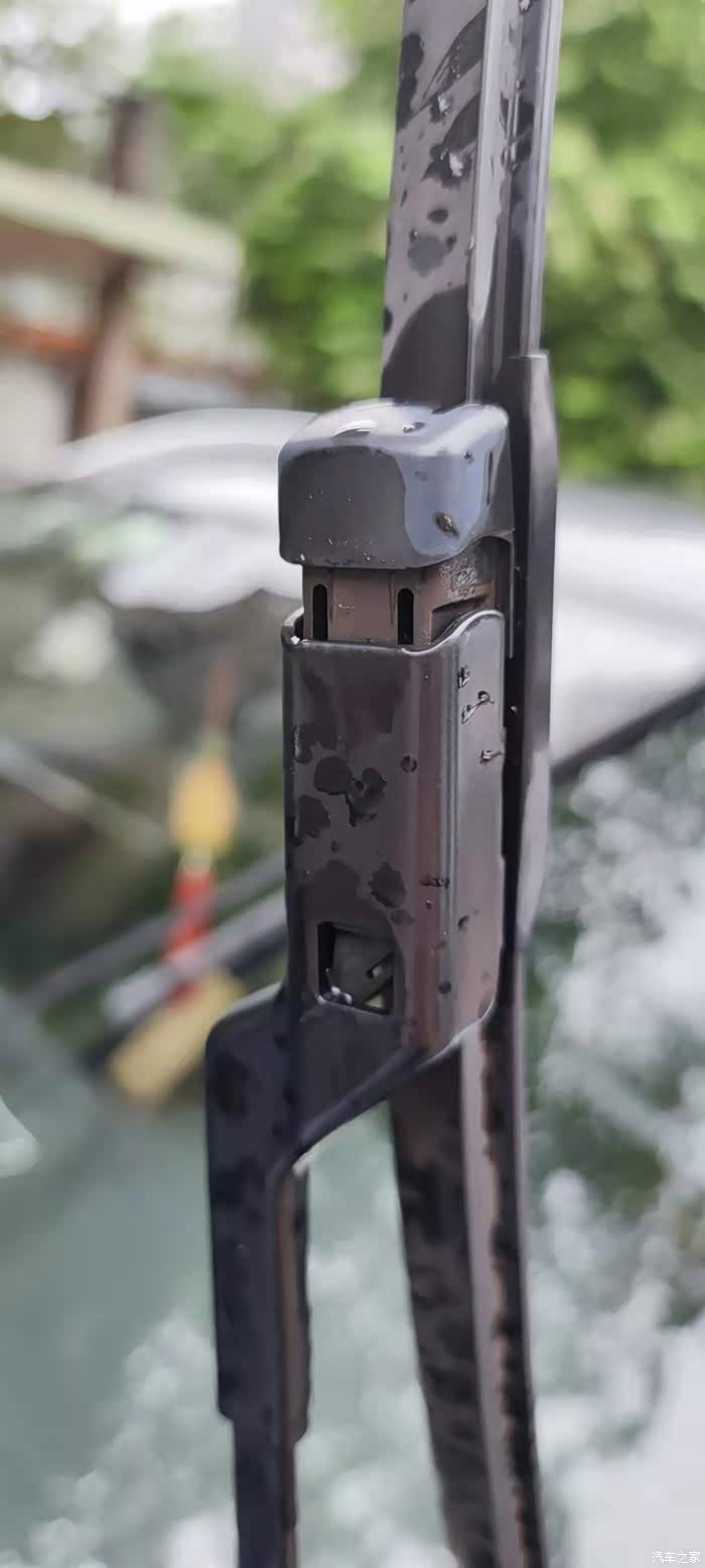

我们仔细观察雨刮臂,可以发现雨刮片和雨刮臂的接口处有个方形小按钮,我们只要按下这个按钮,同时将雨刮片摇晃往上拔出,就可以将老的胶条装置取下来。
注意,在这步操作的时候,我们可以在挡风玻璃处放置一个毛巾或抹布之类的东西,这样可以避免操作失误时候雨刮臂反弹打在玻璃上,造成玻璃破损、划痕等问题。

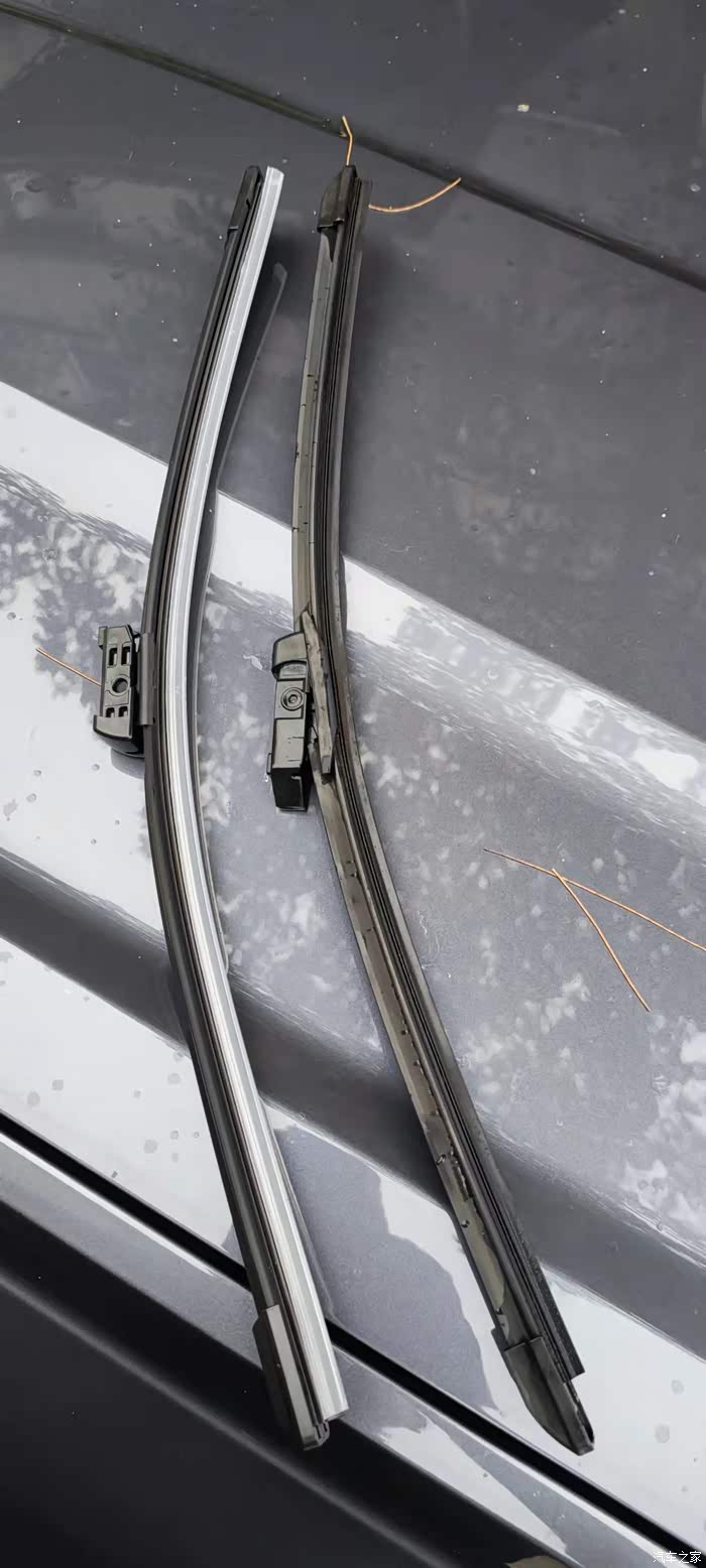

对比一下新旧雨刮片,发现旧雨刮确实老化严重。

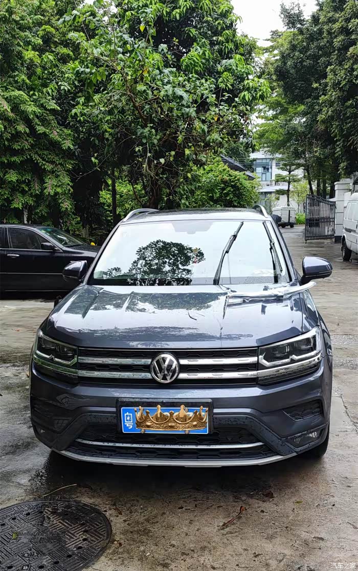

换好以后,就要试一下新雨刮的效果。感觉还是刮得挺干净,5块钱一副简直是超值了。
最后看看雨中的小岳岳,被洗的多么干净。哈哈哈。
