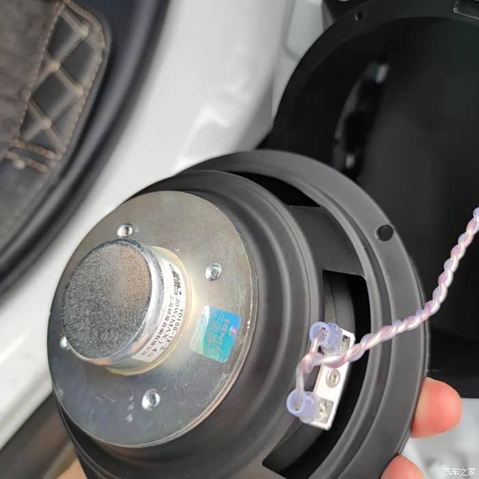

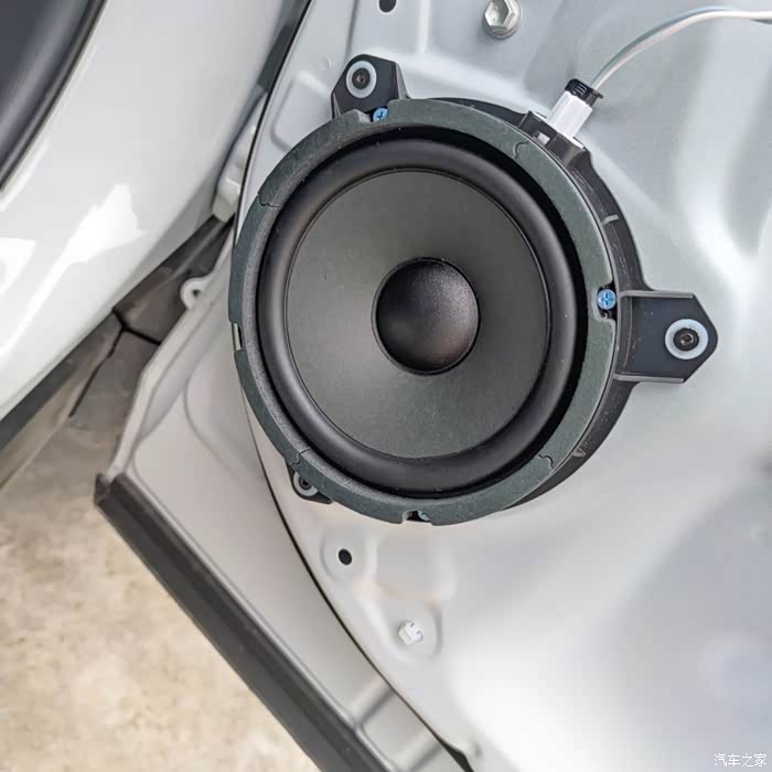

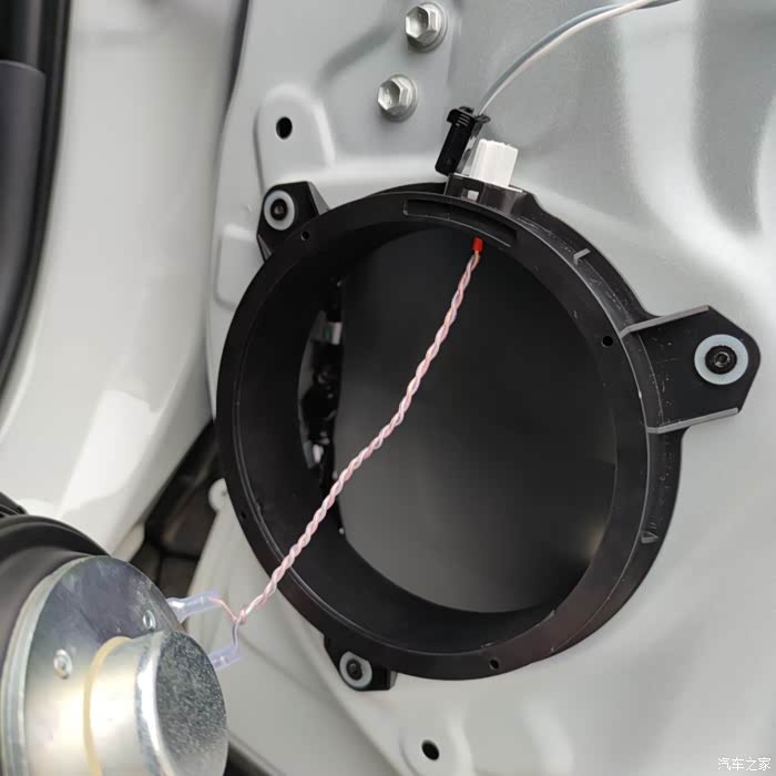

提车三个月,原车喇叭声音确实太差了,刚好五一假期,忍不住自己动手换了,4个门大概花了4个小时左右。网上掏的4个银笛钕磁中低音,刚好上一部车也换过,还凑合着听。垫圈买的是无损,带防水,原车母座的。高音换了jbl丝膜 ,朋友送的开发样机测试喇叭
。 升级后整体听感:低音频响下限更低,虽然还是混,但至少感觉不会从脚下发出的。 高音,原车配的是塑料膜,听着刺耳,换了丝膜的柔和耐听些。原车高音罩只能换1.5寸的小喇叭,中音还是欠缺。如果有全开孔的网罩,换个中高音会好很多。

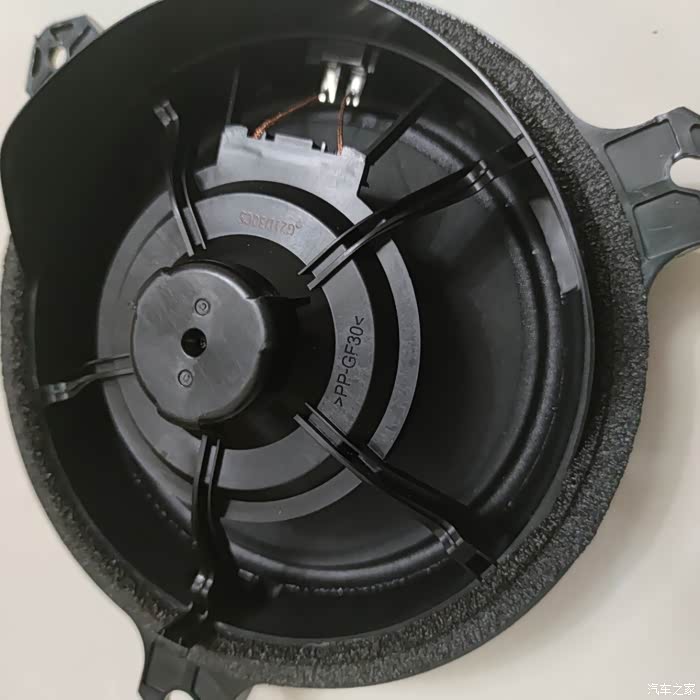

原车中低音喇叭,高音更换忘了拍照
