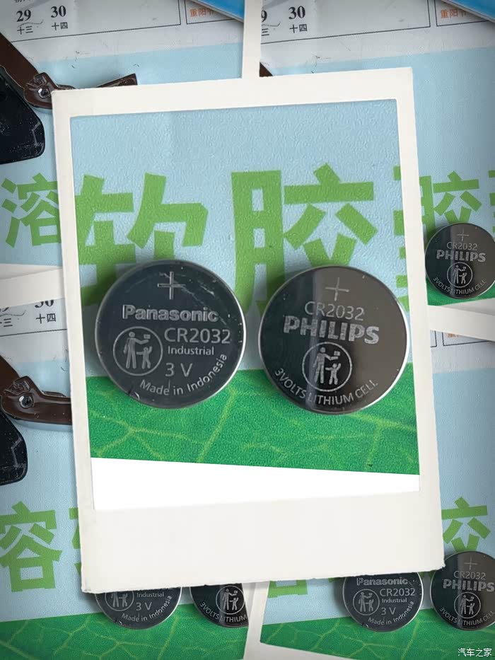

今天上车小液晶屏就提醒钥匙电池电量低,之前有前门无钥匙进入,无钥匙启动的油车原厂钥匙电池使用了2年半还可以正常使用,本来按我的预计最起码能用一年结果坚持了7个月,不知道其他的车友是不是也是如此。 这次我选择的是飞利浦的电池,某东10元钱5个,上午下单下午到,省时省钱,话不多说开拆 上次只是研究了一下流程没有仔细看电池,这次拆下来直接对比一下原装的电池是松下的,都是大牌,传统车企对细节把控还是挺到位的,这里给个赞。
新旧电池开张特写

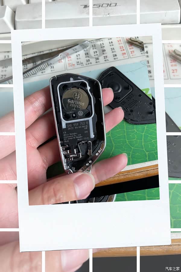

电池电量低的时候听说要小仪表上会提示 上图是打开后的内部构造 1: 也可以用机械钥匙条撬开饰盖,敲开一点然后用指甲沿着缝隙四周一划就打开了; 2:用指甲/拆手机的塑料翘板等,卡在带VW Logo一面的塑料罩盖和镀铬边框的一圈缝中,小心抠开塑料罩盖:(这一种个人不建议没第一个方便也没第一个安全毕竟是强行拉起来用力过度容易损伤钥匙) 3:打开盖板再用小一字螺丝刀翘出CR2032/3V纽扣电池,更换即可,注意纽扣型号标识朝外可见,电池不要转反了; 4::装回饰盖,按遥控按键,红灯亮即可

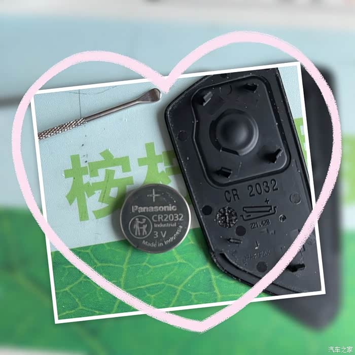

下电池的时候有个小技巧分享一下:毕竟很少有人随身携带小号平口起子,这次换电池时突发奇想用了一下从不离身的掏耳勺,发现新大陆了这个用起来比平口起子还要省力些,也更加方便。掏耳勺基本上都会随身携带,大家也可以放一个钥匙电池车子手套箱里面,电池保质期5年,等提示电池电量低的时候也可以随时更换电池。
原装电池拍照纪念
