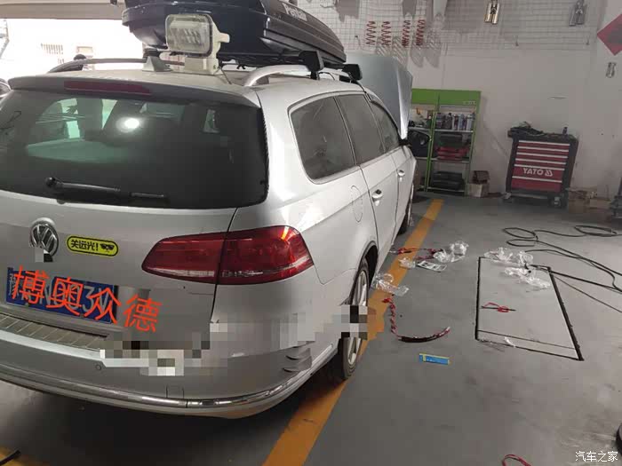

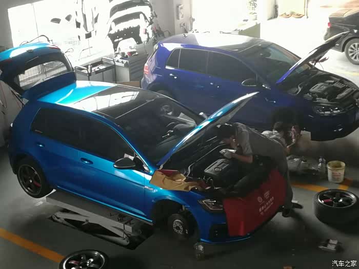

听朋友介绍在这个店刷程序的的非常多 ,于是就过来看来一下环境,当时一个gti和一个进口高r 正在换卡钳轮毂 。 当时就决定在这家刷ECU 因为可不是每家改装店有这个实力的

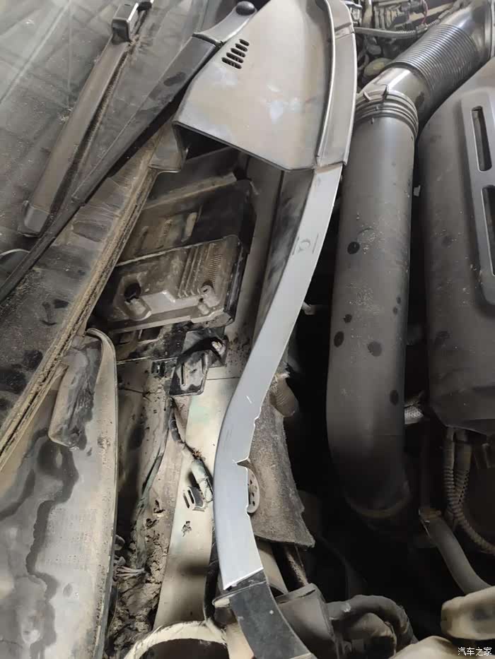

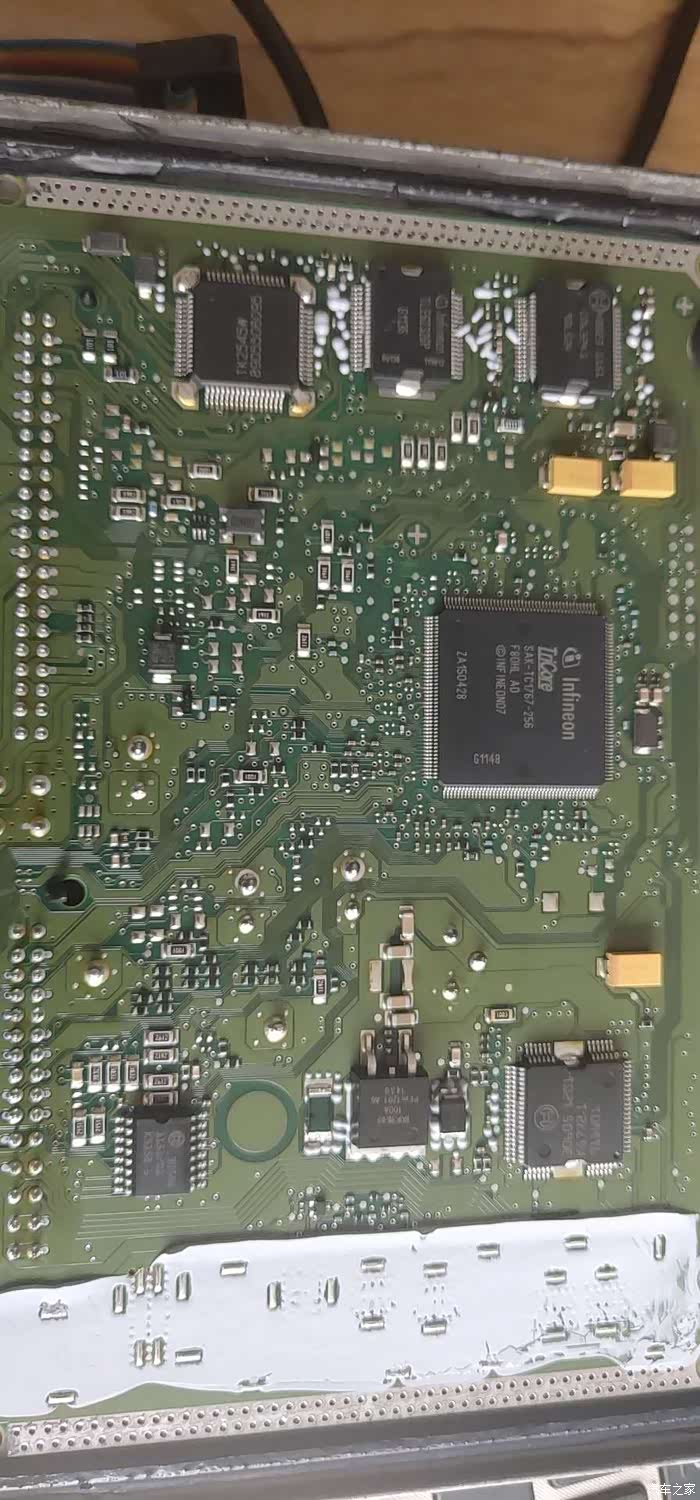

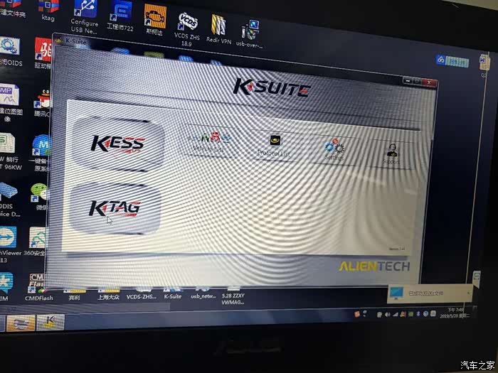

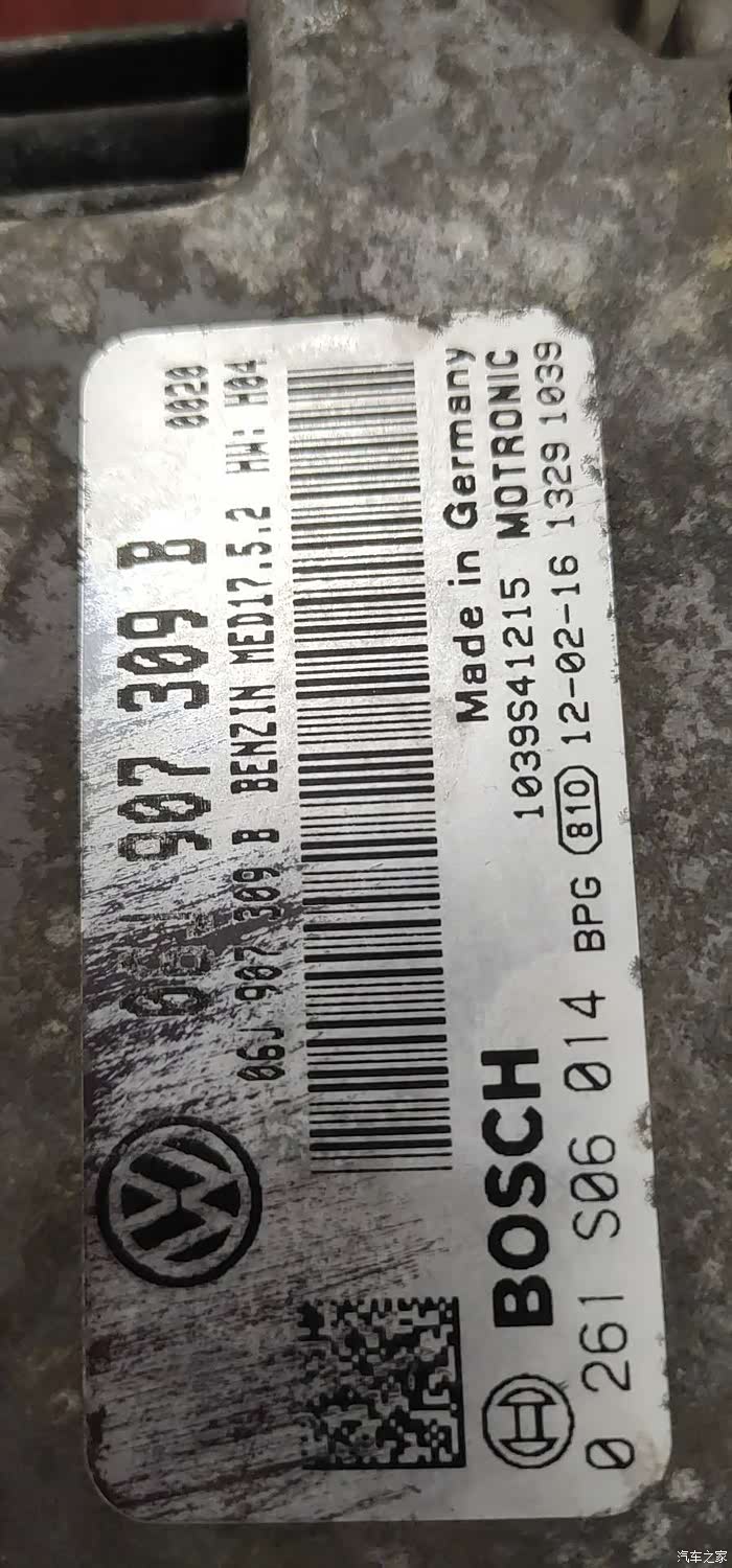

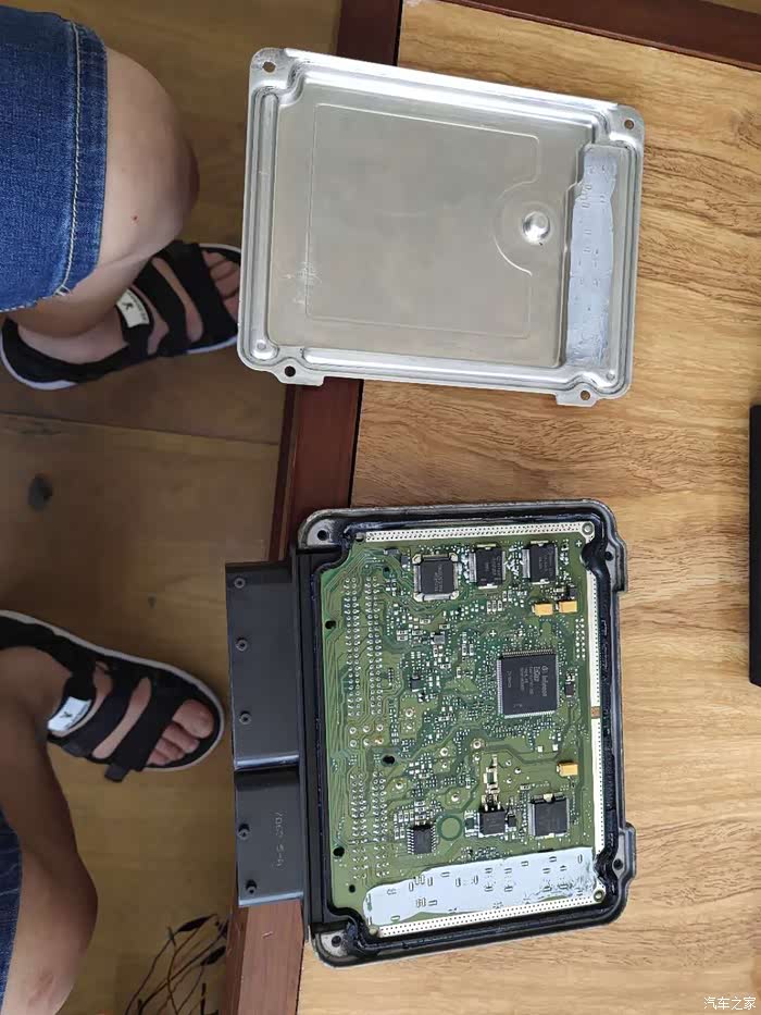

为啥奥德赛也这么好看 经过二十分钟的交接和咨询 , 就决定在这做了。决定了就开始干,先是拆了前挡风边板的挡水板,露出了行车电脑的样子,技术人员检查了行车电脑后进行通电,通过一台电脑和一个写着CMD的仪器连接了车内的OBD接口,对车辆原车数据进行读取打包,这个过程大概也就十几分钟吧。师傅说备份好了程序,然后开始拆电脑版,看的我也是贼心疼。既然选择了相信 就要做下去相信技术人员的实力。
迈腾旅行2.0T刷ECU,升级匈牙利ATC-Tuning程序。一对一定制特调程序!

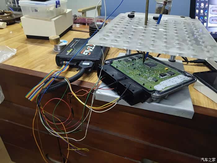

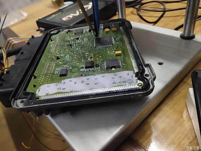

拆好之后 技术人员开始拿着电脑对电脑版开始编入程序 。用电脑和那个CMD的东西连这OBD接口,通电,开始刷入程序坐等程序写入。
拆开分解图
肉疼
肉疼
开始了
等了半个小时 终于结束了。
刷完,技术人员进行了车灯、锁车、发动、防盗等?否正常的测试,没有问题之后,就把钥匙丢给我说:走,试车去! 感觉来了:起步的油门感觉完全不同了,感觉是清点油门发动机马上会有响应,有自然吸气的感觉了,不再是肉肉,速度上去也很快,值得说的是原来涡轮增压一般在2000以后才发力,现在1500就已经开始工作,再加油门,就推力表现的很明显了,档位的切换也变得迅速起来,没有拖泥带水的感觉。
