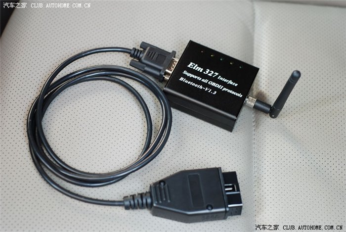

前段时间在论坛上看见别人用ELM327连接OBD成功,赶紧自己也在淘宝上200+运费入手一个,当初的打算是用来看平均油耗的。
借用马5兄弟的ELM327图片
ELM327有USB接口的,我买的蓝牙的考虑是可以跟我的手机连接,这样我的手机就可以当GPS和数字仪表多用途了 :)

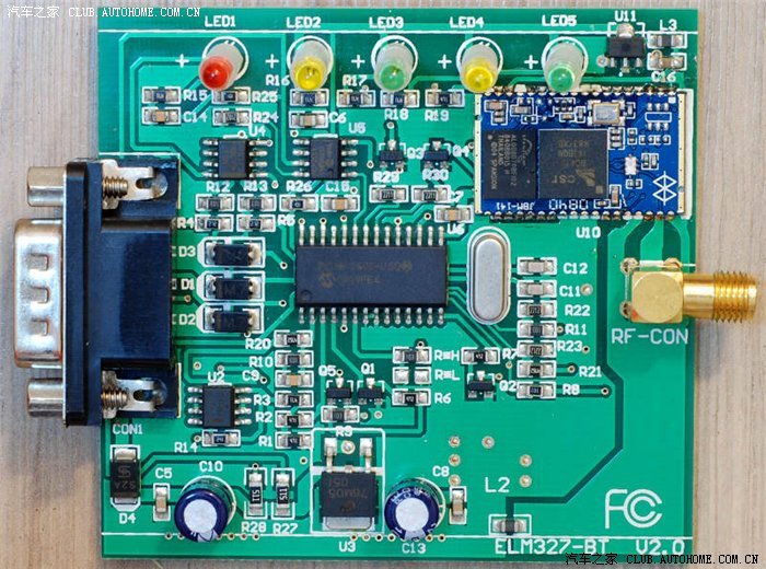

内部拆开图
做工还可以比较整齐,但是电源部分有待加强,5V转3.3V只是一根线拉过去的,电源输入部分如果能加入自恢复保险丝就好了,最好还有个压敏电阻,这样防止在启动的瞬间损坏LDO,车里环境比较恶劣,如果电容能换成固态电容就更完美了
EL327介绍
支持所有的OBD-Ⅱ协议,蓝牙输出,更方便连接到笔记本电脑。
产品特性:
OBD-Ⅱ协议:ISO15765-4 (CAN)
                        ISO14230-4 (KWP2000)
                        ISO9141-2
                        J1850 VPW
                        J1850 PWM
产品功能:
读取故障码并知道故障码的含义、清除汽车的故障码、显示传感器数据(其中包括:发动机转速、冷却液温度、车辆速度、进气歧管压力、进气温度、空气流速、节气门位置、氧传感器电压、燃油压力等等)还有其他更多先进功能……
淘宝上有卖的,大家可以去搜搜,USB版本的比较便宜,蓝牙的一般在 250以上。

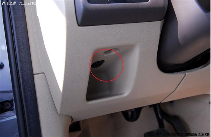

先把ELM327连到小福的OBD诊断接口,位置如下,
插座是CAN标准
然后点火开关转到II的位置打开电门

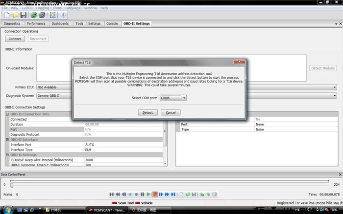

打开PCMScan===>OBD-II=====>Detect T16
选择刚才蓝牙上面的串口号,然后点Detect,软件找到小福的ECU就成功了,

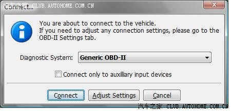

然后 OBD-II=========>Connect出现下面的窗口
点Connec会自动搜索COM口,连接成功就会开始自动搜索和匹配车子支持的PID

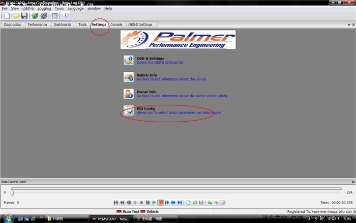

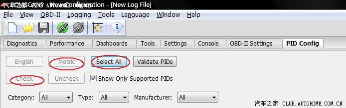

设置一下要采集的参数

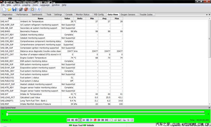

然后点击最下方的绿色按钮开始采集PID(小福各个传感器的参数) 或者红色的按钮开始记录log,供以后分析。
not supported 表示不支持
大家可以看看有多少PID不支持。
