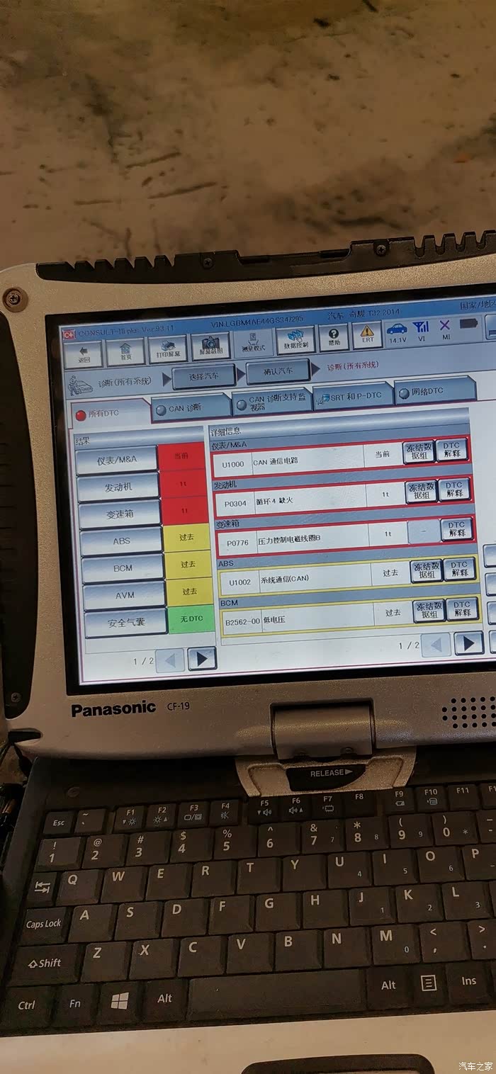

电脑显示变速箱有问题

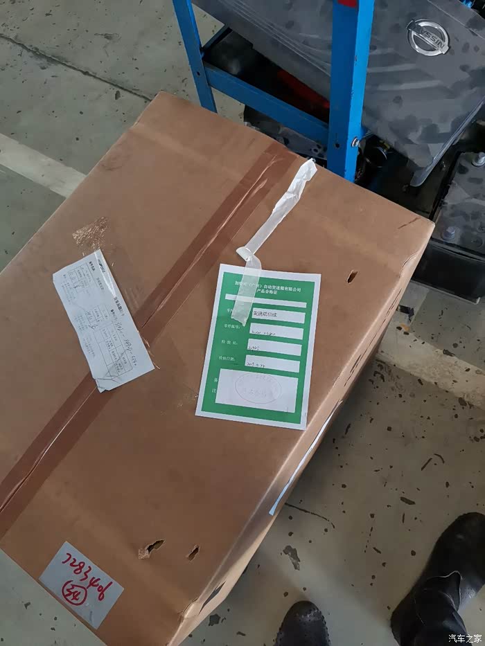

加特可广州自动变速箱有限公司

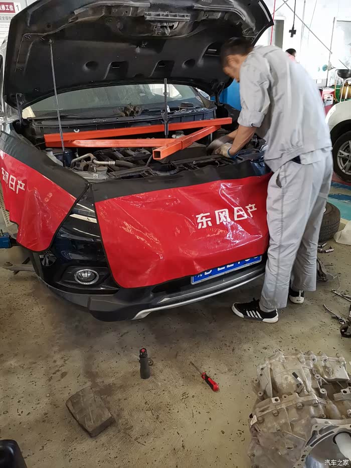

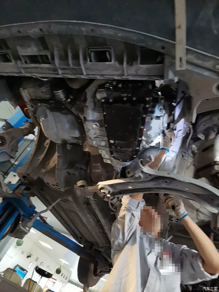

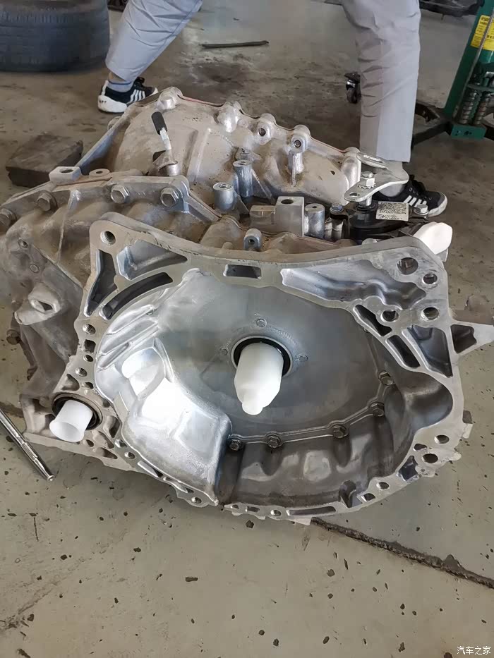

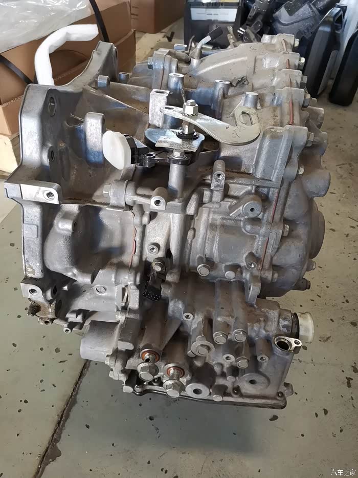

拆下来的变速箱
拆下来的变速箱

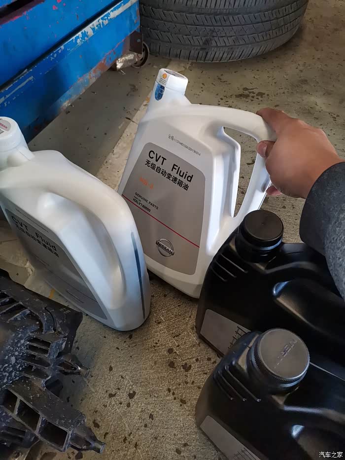

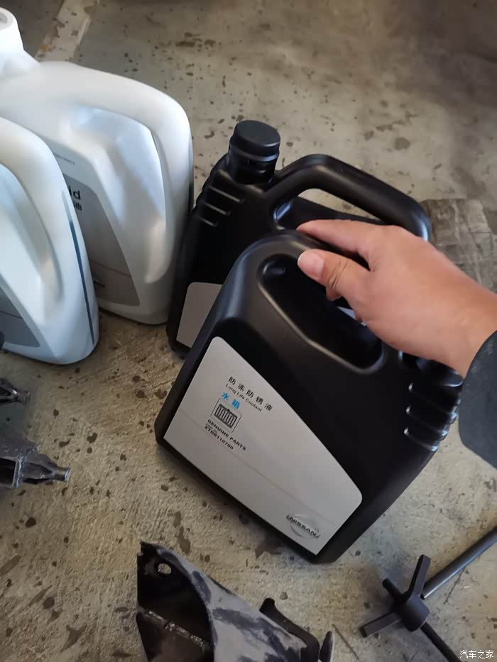

变速箱油和防冻液

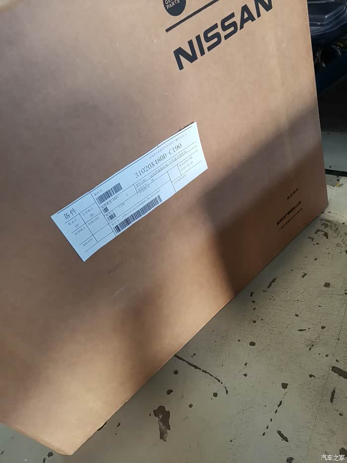

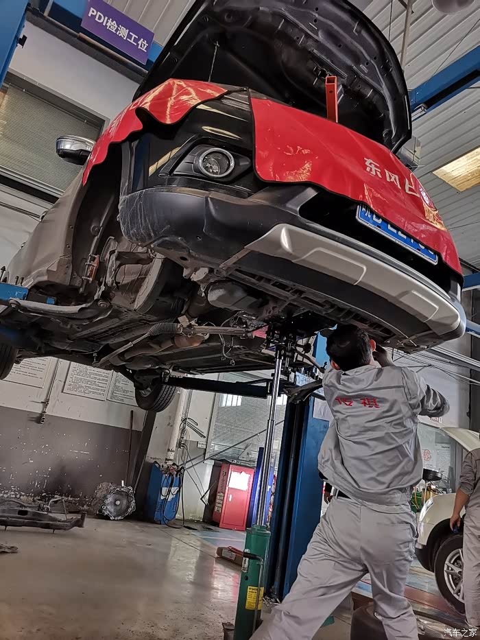

已经换好变速箱了
