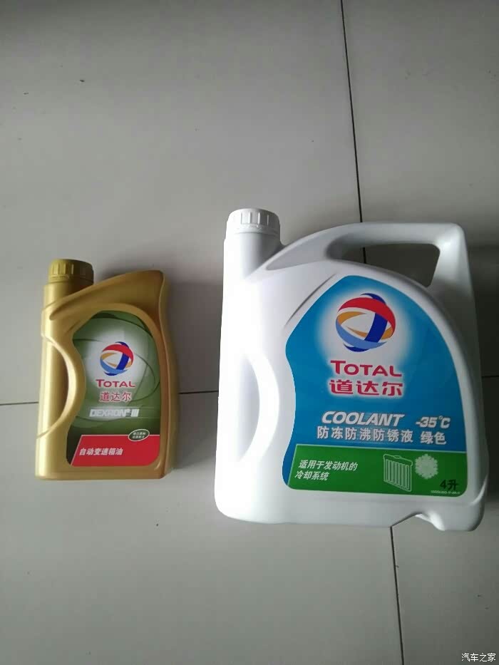

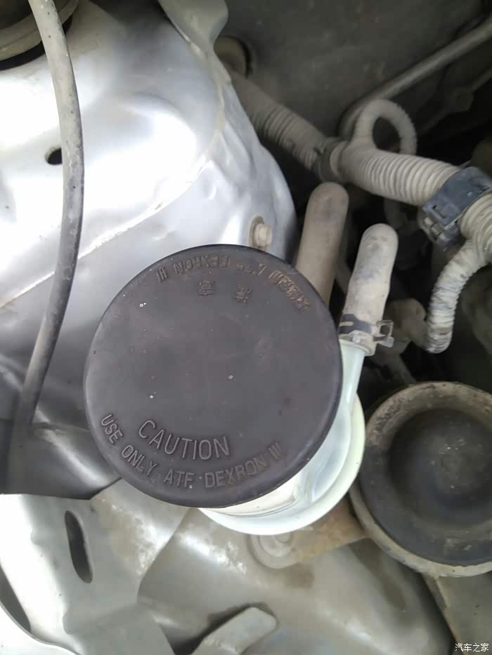

道达尔DEXRON III(助力油) 道达尔-35℃防冻液
因为在哪换助力油都给我换的这个油包括4儿子所以自己也换的这个!旁边的是利器 哈哈

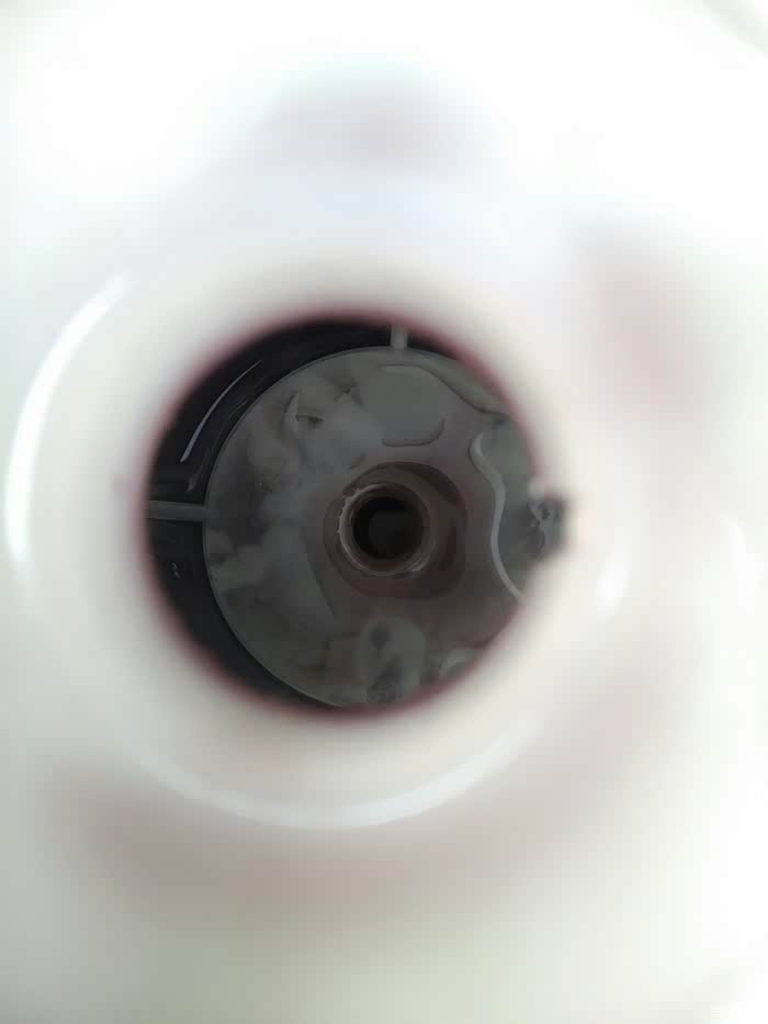

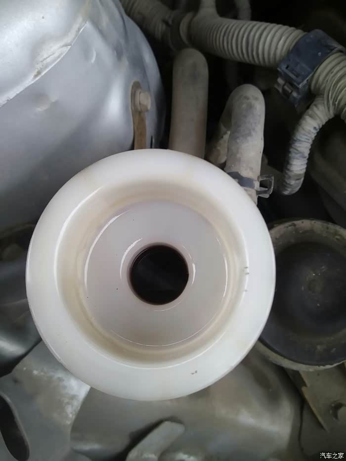

里面真的好黑

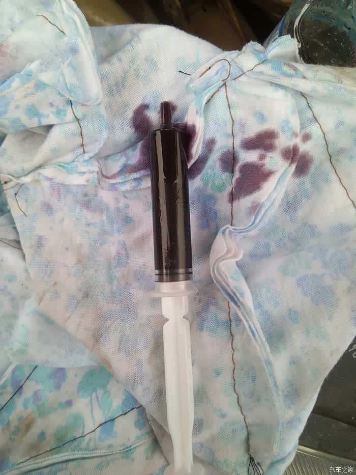

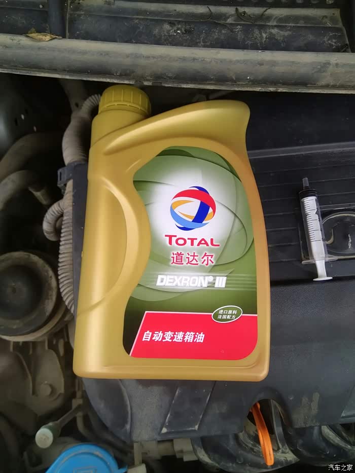

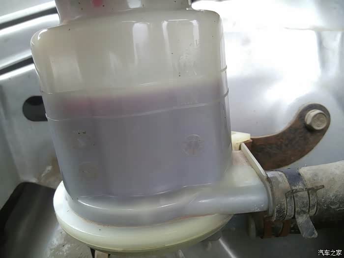

用针管抽出来的样子!!就是这么一点一点抽的!!!也可以用家里的洗头水瓶子那个泵头慢慢抽也行!
抽干净了!!

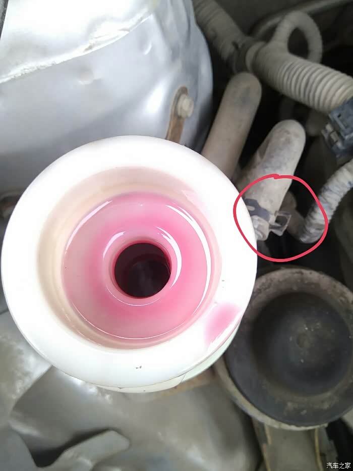

倒入新油!新油的颜色很亮丽嘛!!图中画圈的地方 用老虎钳子夹一下那个卡子在那里也可以放油!(这个好像叫回油管个人感觉费事,后面你就知道为啥费事了)

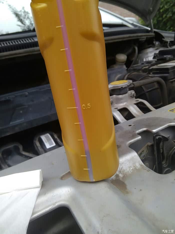

新油倒到这个位置!把盖子盖好!!打火来回的打方向(左右打满算一次打四次)然后熄火开始把油罐中的有抽走在继续倒入新油!打火打方向!倒油打火打方向抽油!更换三次就可以了!因为是一升装的油 这样就行了!!最后加入新油盖好盖子!这是让转向系统利用循环的功能把新油循环进去把旧油循环出来!!!这样就转向油就更换完毕了!!很简单吧??
这是剩下的!!!少了点时候加就可以了 我感觉一般不会少

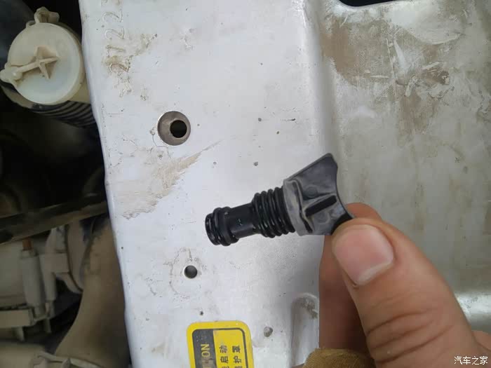

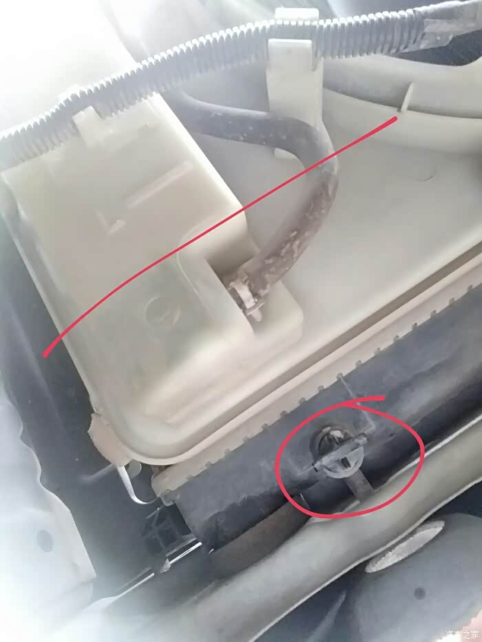

自己一看 好么 都快没了!!画圈的地方就是放水口 (水=防冻液) 把放水口那个螺丝(螺丝是塑料的稍微一用力就掉)我是为了拍照钻到车底照的!从上面也可以拧 就是有点费劲!拧下来就会有水流出来了!!注意水会很热!!!

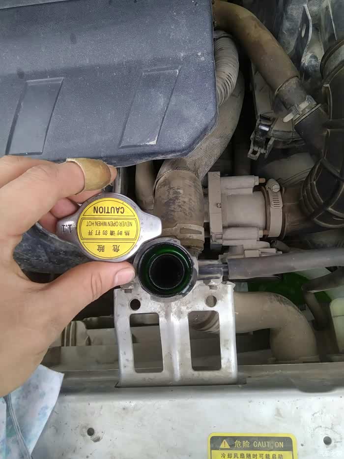

这是加水口!把它拧掉你就知道什么叫喷了(拧的时候注意下面放水口,真的会喷的)然后就是等它慢慢流干
这就是放水口那个螺丝的样子

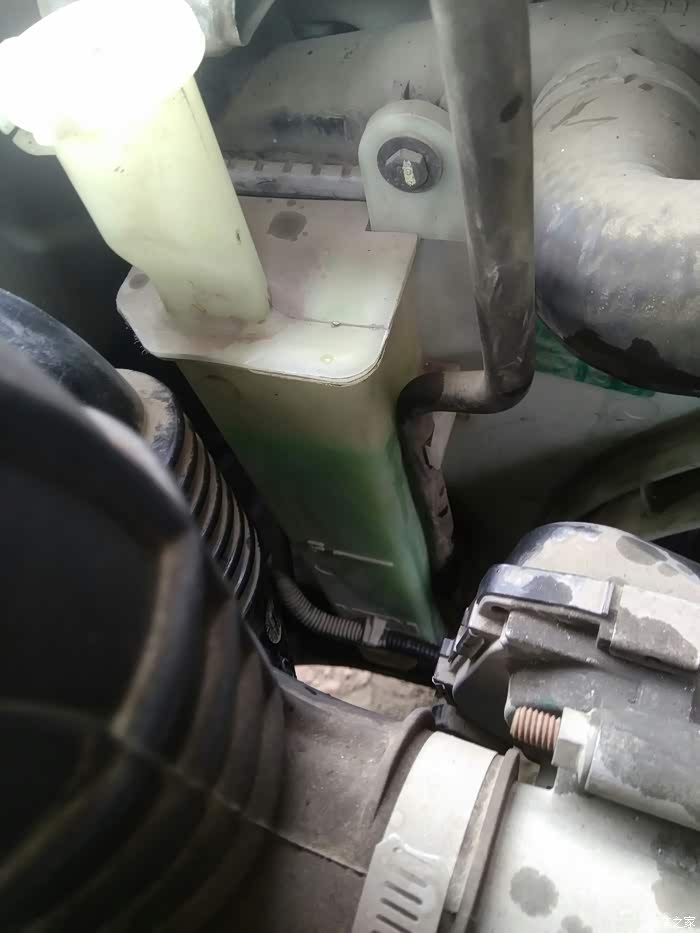

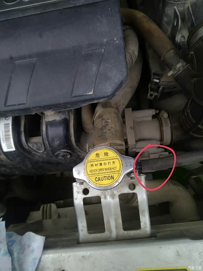

这个黑管就是连通白色罐子的也要卸下来放水放完在插回去就好了

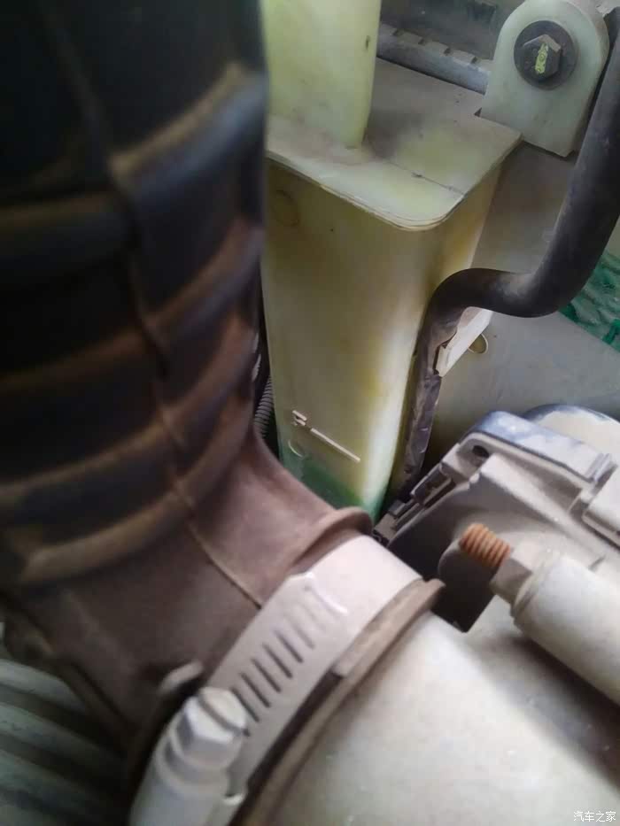

这是放出来的水 还可以的不是很脏!!把水放干净后把放水口那个螺丝拧紧 把白色罐子那个皮管安好就可以从加水口加水了!!!加到加不了为止 开始打火 空调仍旧开着!!!一边怠速一边加 顺便捏捏那个黑色胶皮管(跟白色罐子连接那个为的好像是排空气捏着比较硬就可以了) 加到加不下时!!盖上黄色的盖子!!把白色罐子也加到最高限度那里!!怠速几分钟 看看液面会不会下降 下降了在加到最高限度那!!!(一般开两天液面都会下降的!!多注意一下就好了)
由于本人买的4升装 剩的不多就没看都倒进去了 一看都快满了 心想要不要抽出来呢!!幸亏没抽
两天后的样子!!!可是防冻液已经没有了 所以我建议买6升的比较好!!!后续可以加 我只好在来一桶了!!无奈╮(╯_╰)╭
