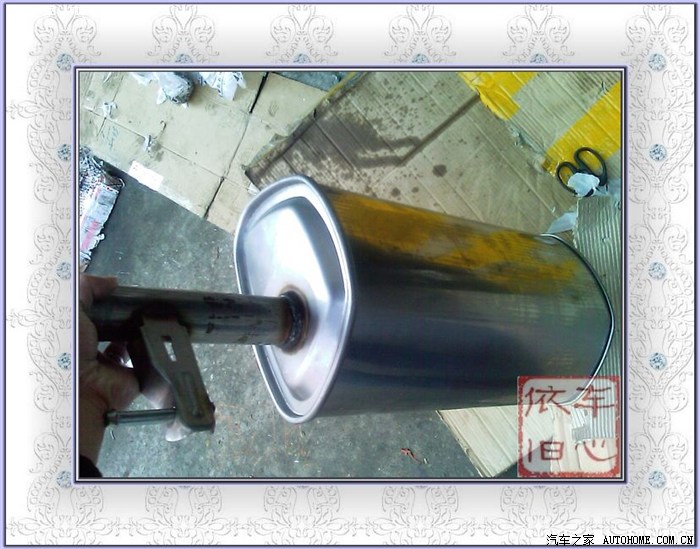

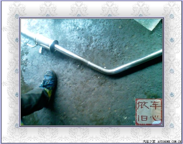

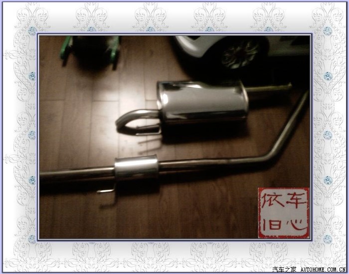

这是第一次收到的椭圆包,304材质的不锈钢排气!
不锈钢的确是不锈钢的,看起来油光蹭亮的!

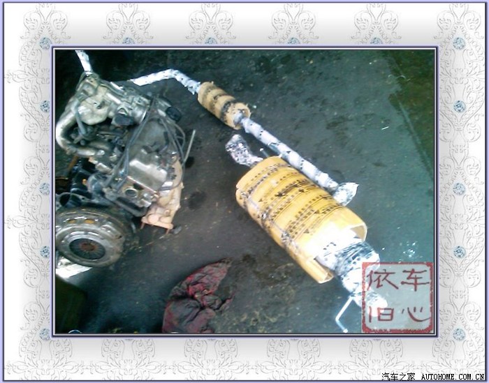

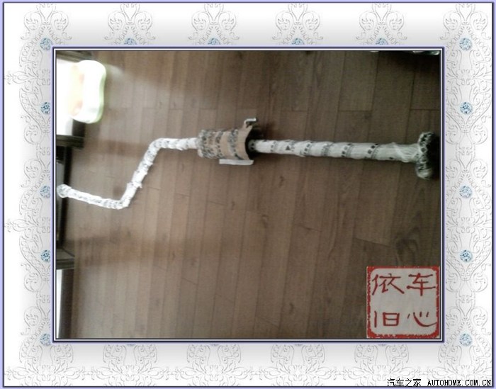

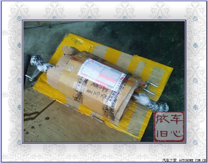

这是第二次收到的409原厂材质的排气!
很长很长。。。。。卖家还是很不错的,包裹的很到位,这里需要赞一个!

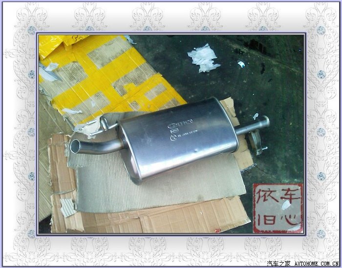

这是第二次收到的409钢材质的尾段!包裹的也很到位!
细节图!焊接点还是有一点马虎,要是鱼鳞焊的话多好啊!建议卖家加强!

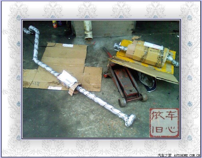

第二次的中段尾段大合照!

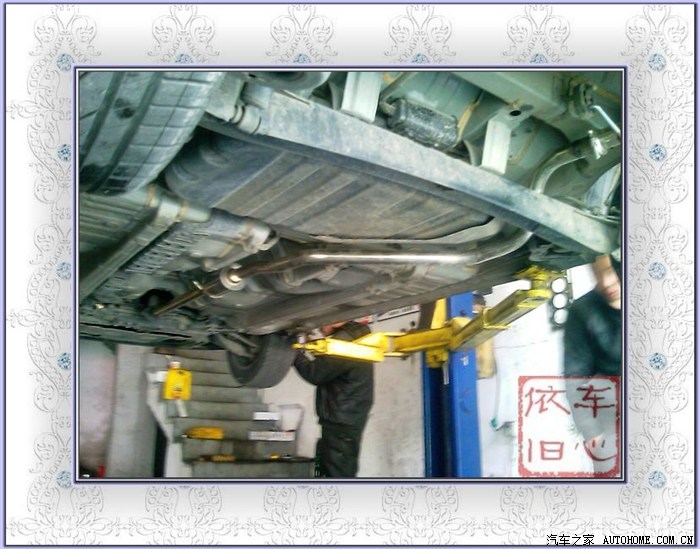

第二次收到货以后,又来到了朋友的修理厂。。。

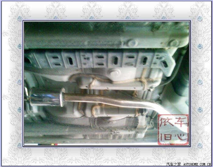

举升起来,看到第一次更换的304不锈钢排气,已经烤的有一些变色了,这种变色是不锈钢排气高温下的正常变色!不用担心!呵呵!
第一次的椭圆包。。。。不给力啊!

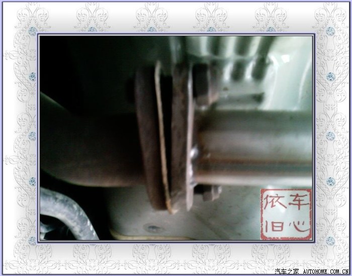

吊排气管的卡扣!
貌似有点点歪?

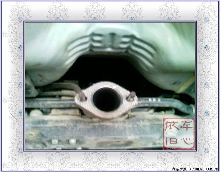

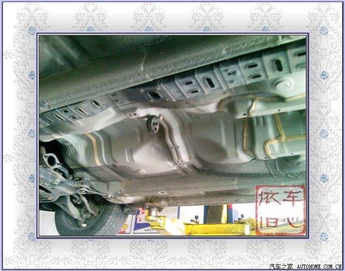

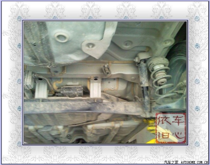

空空如也。。。。。中节尾段 都木有了。。。。。。就这样裸奔的话,肯定是雷声震天啊!
裙底风光,来个全景!前几天刚下雨,底盘被泥甩的有点脏啊!呵呵!

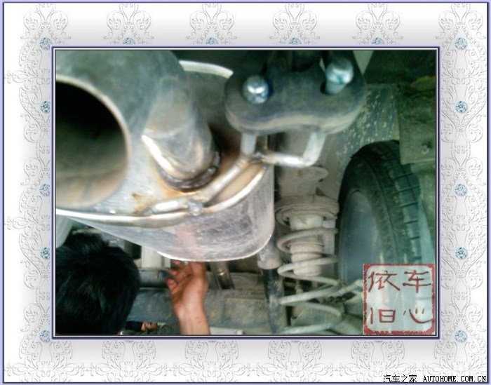

第二次发过来的货拆去包装以后,梯形包,标有现代标志?卖家说有的4S也在他那里拿货!不知道是否可靠。。。。。这尼玛4S利润也够大啊!鄙视之。。。。

运输途中嗑了一个小点子!心疼!
尾巴的菊花竟然嗑变形了。。。。。。55555555555555.。。。不过没关系,这个用扳手校正一下就可以了!

安装好了,连接的时候法兰的垫片不能少哦!
