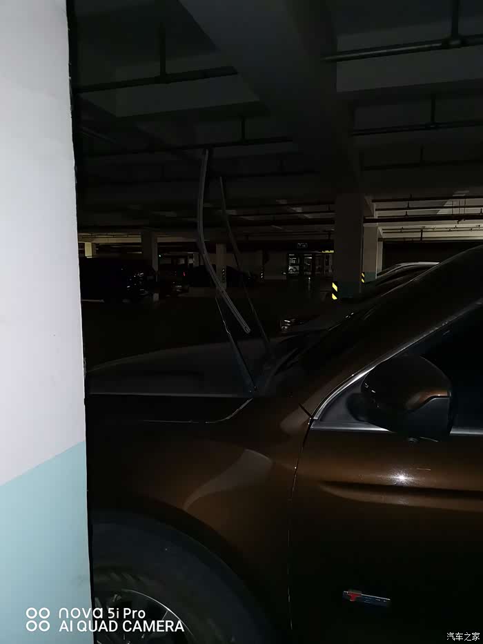

上车
打着车,熄火,下拉一下雨刷杆
竖起雨刷器

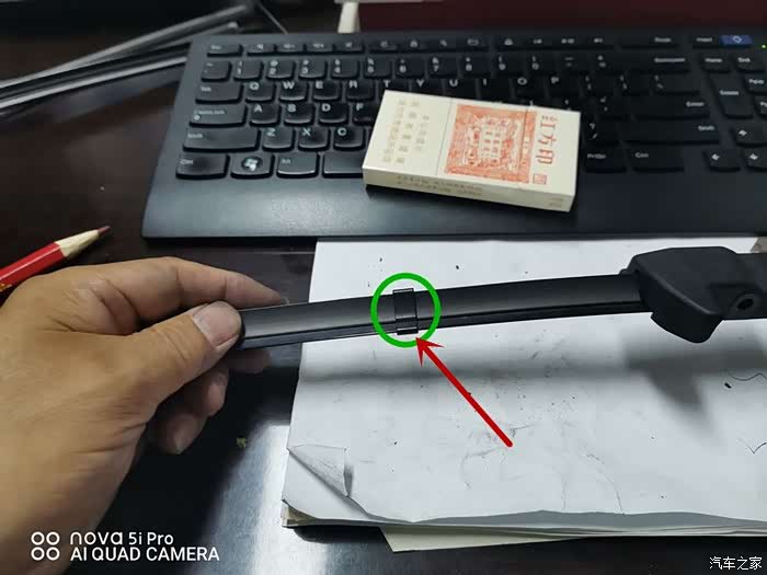

拔下两个雨刮的轴外套
拆下雨刮的固定片

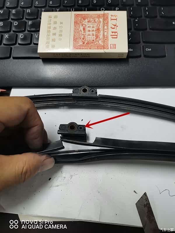

用刀片沿着钢片,割开中间件的胶条
只割开中间一部分即可
然后从对表面扯出来另一部分

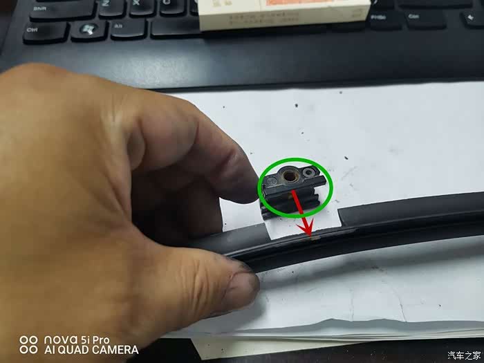

使劲挤钢片,去下中间位置固定钢片的卡子
就是箭头指的方形卡子
从中间位置扯出全部的胶条
