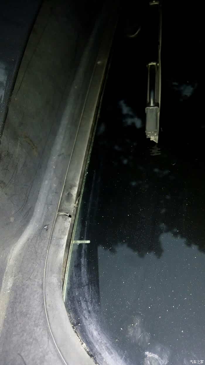

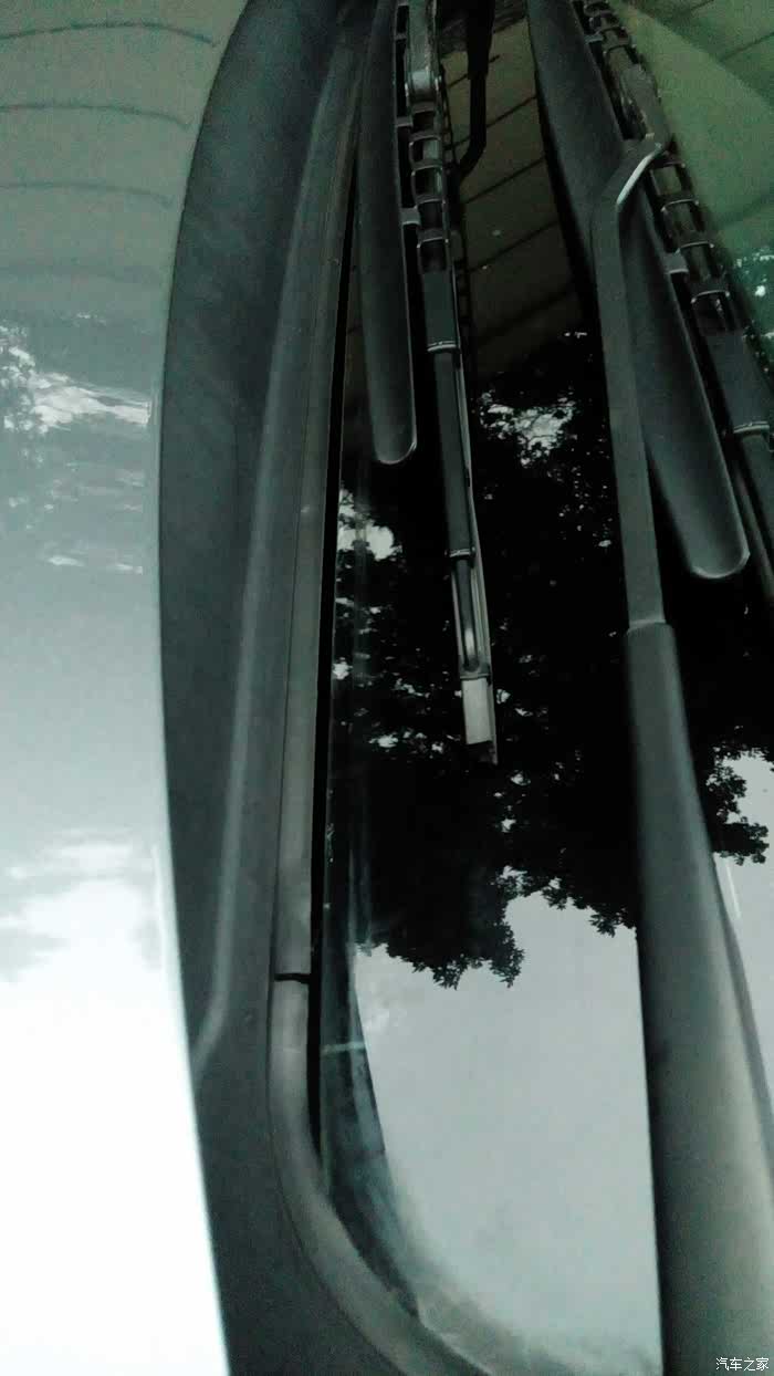

换之前

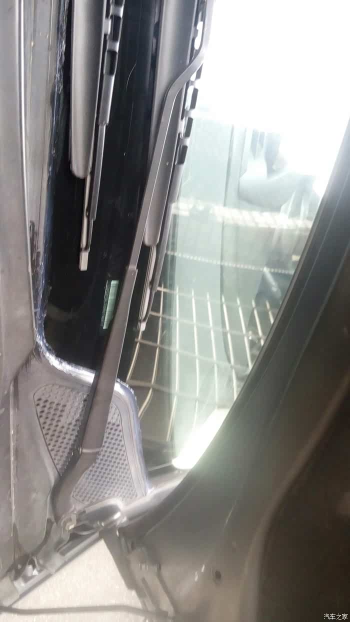

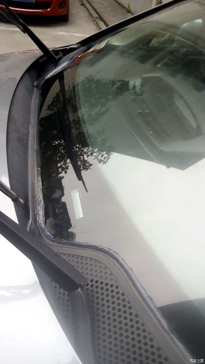

明显的缝隙,而且胶条已经断裂
我也是无意中发现的
本想看看雨刮器是怎么拆的,结果发现这么大个缝隙,

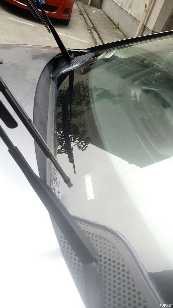

这张够明显
怎么解决呢?

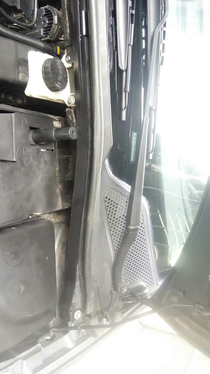

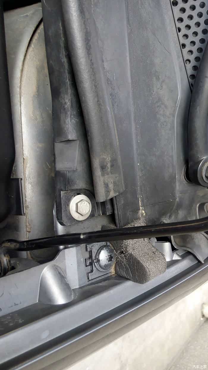

论坛一逛,发现是个通病了,需要材料就是一个支架,叫前挡支架,网上有卖。

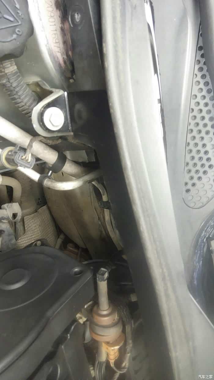

没安装的样子,如下图,支架就是安装在这个螺丝上
右边的螺丝
没安装的模样

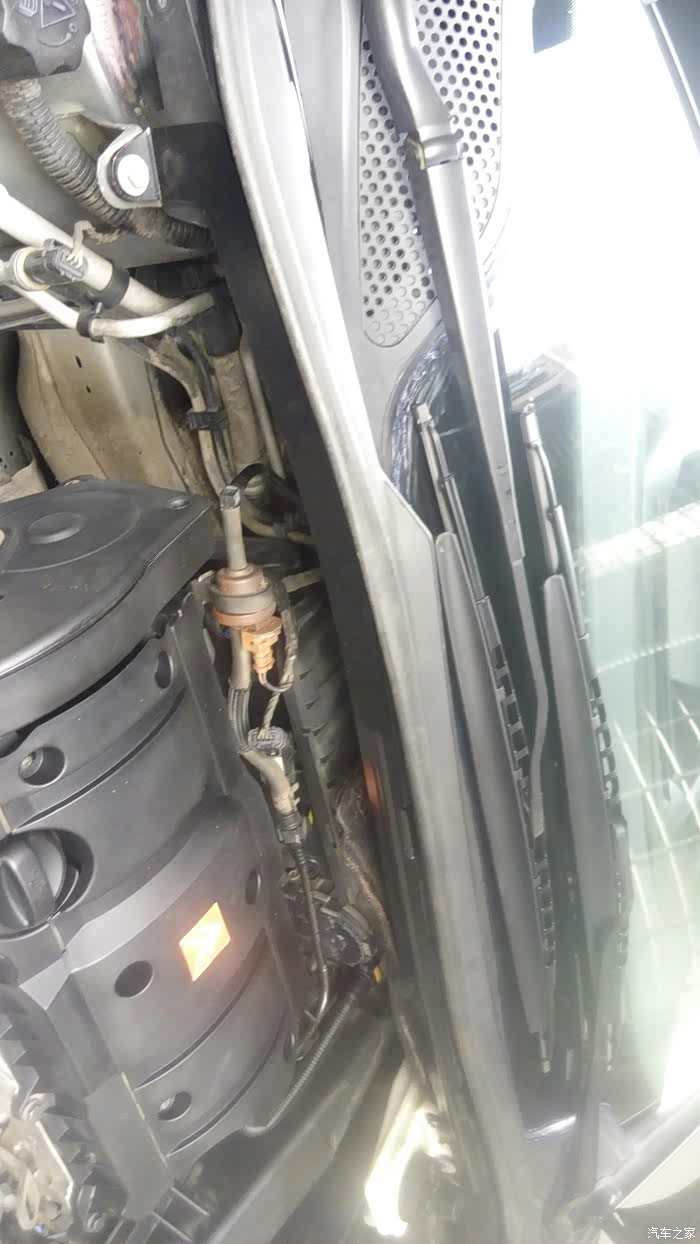

开始安装,很简单,网上买送工具,还有视频,几分钟搞定

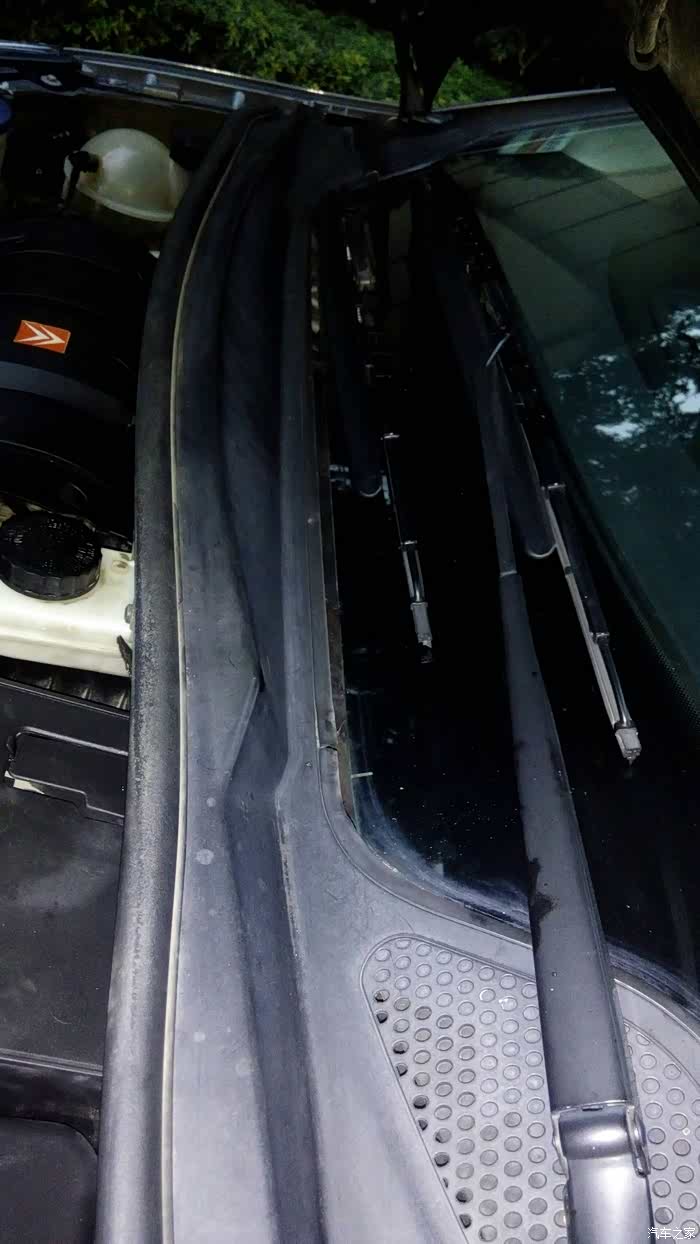

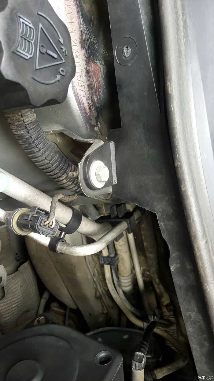

安装后是这样的,如图。

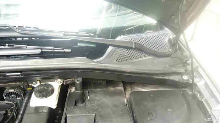

白螺丝上面多了一块铁片
油壶哪里有两个固定点,中间加了个黑色支架,这个作用不大,可以不安
近照

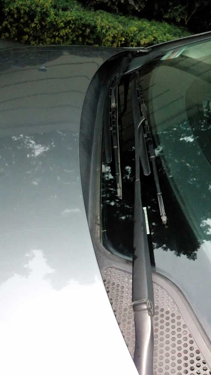

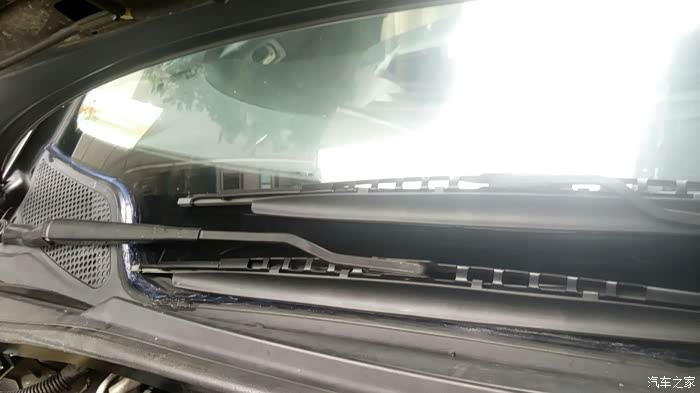

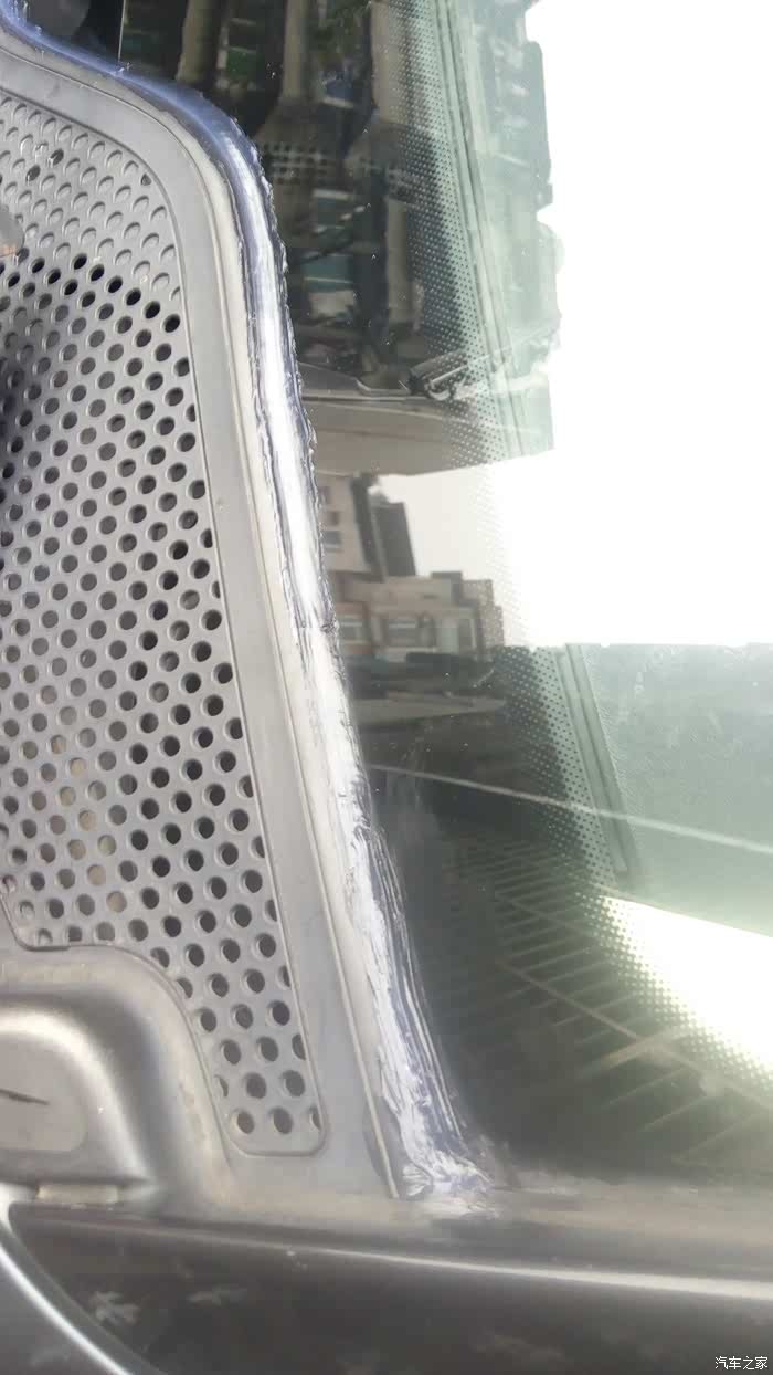

由于我得胶条已经断开,可能已经有很长一段时间了,所以顶回原位后,胶条与玻璃贴合不了,由于本人做装饰的,就跑五金店买了一瓶玻璃胶,最后是这样的,要想美观,打胶的两边先贴美纹纸,我就免了哈!将就了。如图!
整体
因为玻璃胶的工作温度不能超过40,也不知道以后这里温度高的情况下是怎么样的,后期有问题,再续!
现在还是小完美了
