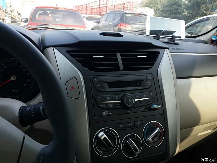

启辰d50也是经济代步车,不想再花钱了,但是原车的喇叭很浑浊,闷,音量加大很难受,听久了让人烦躁。
我忍了几个月了之后。 决定花点小钱解决问题。就是原车主机不换,后门喇叭也忽略只换前门套装喇叭。

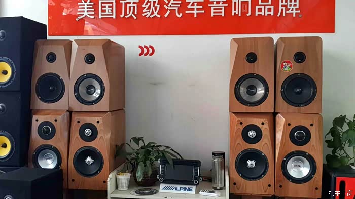

于是抽时间去试听。 一大早先去了相对近处的漫步者店, 店家把喇叭都固定在音箱上还打了胶
试音。 效果应该会比车上更好
,结果声音很脆很锐化,我很不喜欢这种“风格”,(号称聚丙烯高科技材料的“塑料”喇叭,声音开大之后,像两根棍子直插耳朵……个人感受,请勿对号入座
)。店家随后换了两套高级的试听,型号忘记了,实话实说比 799好!但还是那种广场舞风格。“增增增”的
前门套装喇叭价格大约要1400---2000+ 价格高是其一 ,声音还是很“锐化” 不知是试音碟的原因还怎样……总而言之,言而总之,不是我的菜

几个小时以后,我不甘心,决定再去试试惠威吧。
于是开车十几公里去了惠威店,这家店不大还经营其他品牌,比如“霸克”(音),JBL之类。价格也有便宜相仿的。我考虑我是要听流行歌,听人声,不是听 动次打次 。于是试听惠威nt600。 试听也是普通的拆车cd,音质意外的不错哎 我信心大增,心情有点小激动,故作镇静 考虑20秒后 想提高预算试试价格稍微贵一点的,技师说我原车主机功率小,怕带不动,灭了我的念头。 (回去看了一下nt600输出功率100w , s600输出150w,再贵的,就不说了) 价格谈好后,施工3小时装好

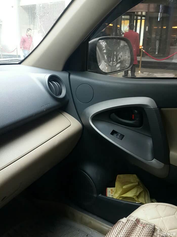

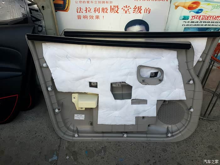

为了减少麻烦,不想拆中控,我选择在门内饰板上开孔装高音,
这是老款丰田rav4低配,预留了高音头孔,我就是参考了这个
第二家,简单的展示区。用的大众拆车cd
没记错的话,左上角,右上角,是nt600

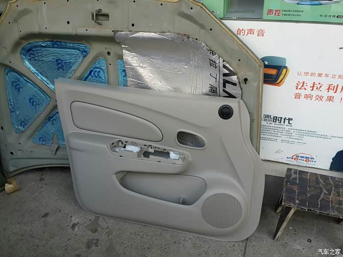

原车带一些隔音棉,
比较干净塑料布,顺便看一下有没有防撞钢梁,
嗯~好像有根“水管”
嗯~好像有根“水管”
我为了省钱没做隔音,店家负责的用边角料给我把喇叭周围和窟窿里面贴了
赞!
赞!

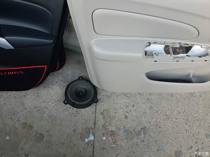

原车喇叭,比较轻,淘宝卖50多一个,咸鱼卖家上说和天籁通用
高音头要换个壳

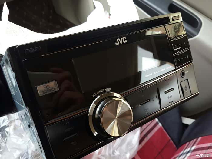

放弃 转身考虑599元的低端阿尔派,或者建伍,单锭机50mm厚度,加个杂物盒,一下回到10年前那种 开个玩笑,(现在人都流行大屏幕导航,360多全身摄像头 CD机也没啥市场) 无意中看到建伍一款1499左右的双锭CD尺寸合适! 价格有点高 造型线条比较硬朗
再照着这个思路寻找,发现了JVCkw-r400!(建伍JVC是一家公司)价格820左右可以考虑! 有网友说不如建伍那款,说的好像他试过一样
我不发烧,不评价。再看到JVCkw-500多一个AUX孔(后面)!和屏幕颜色可变!!很漂亮,贵了200左右, 结果我中毒了,睡不着觉了
于是购入,要求顺丰 实时查询,第三天晨,到了本市中转站!迫不及待自己跑去提了!

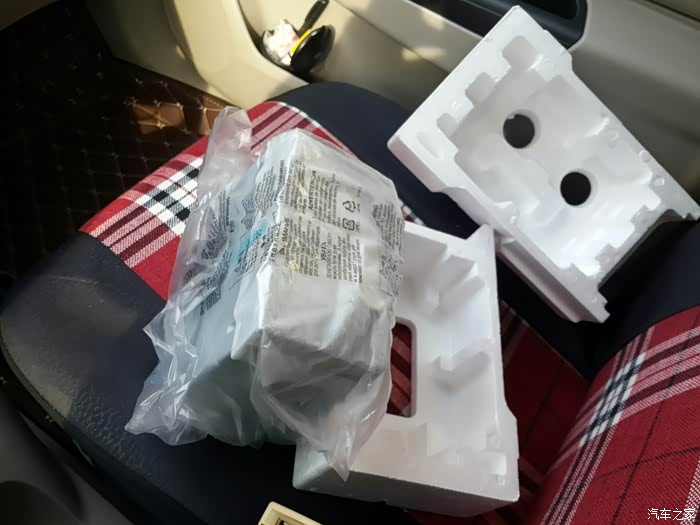

嘿,快到碗里来
全新!
马来产,上海代理
马来产,上海代理

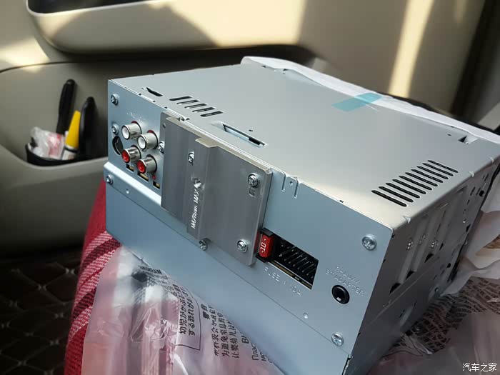

开!
线材,据说无损直插
新的炫目
妥妥的
我好中意

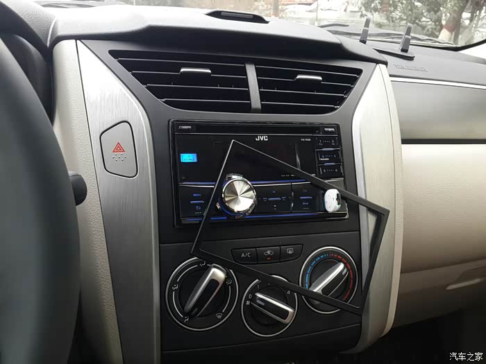

原厂带一个大面框,商家送一个小面框。

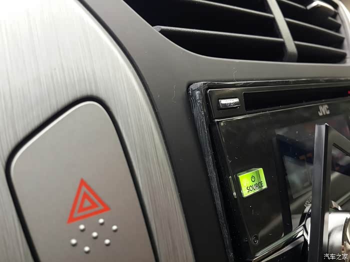

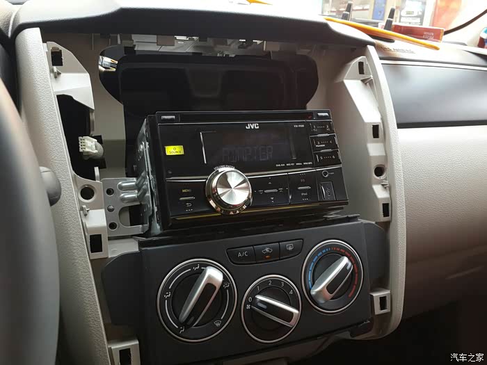

小面框还是宽!老板忙别的去了老板忙别的去了老板忙别的去了
我和小工合力用半截锉刀打磨了一个小时搞成这样!
效果……日了狗了!!!
怎么办???
效果……日了狗了!!!
怎么办???
小工无解,逃跑了
无助的我陷入沉思
无助的我陷入沉思
我离开店,在三环边考虑了一会…………比划比划
还是我聪明,果断3m
谁让我如此业余和智慧?
效果OK

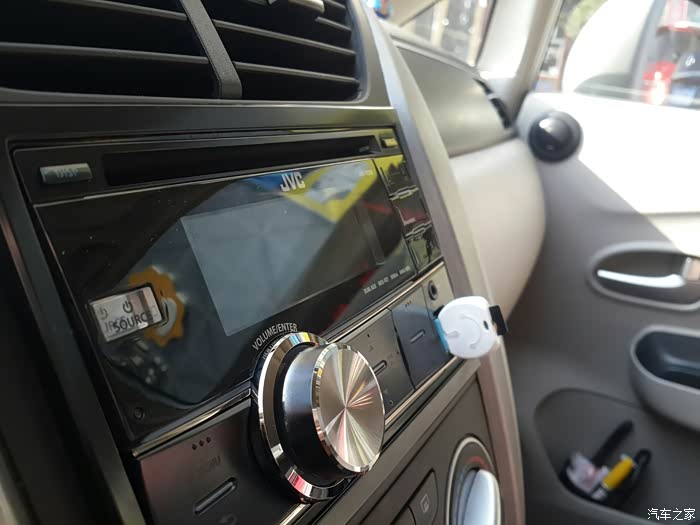

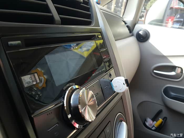

旋钮靠驾驶者一侧,按键手感很好,做工精致
是我想要的。能舒服一阵儿了
是我想要的。能舒服一阵儿了

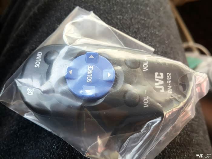

遥 遥 遥遥控器

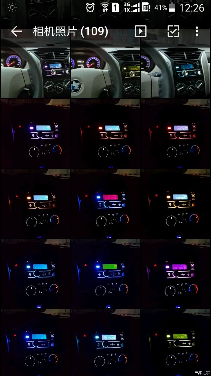

更换主机后 效果翻倍的好!人声很实,高音开大也不刺耳,让人心情愉快
面板颜色多变,跟着曲子变化⊙﹏⊙看着也不烦
换后感:我应该先换主机!!
换后感:我应该先换主机!!

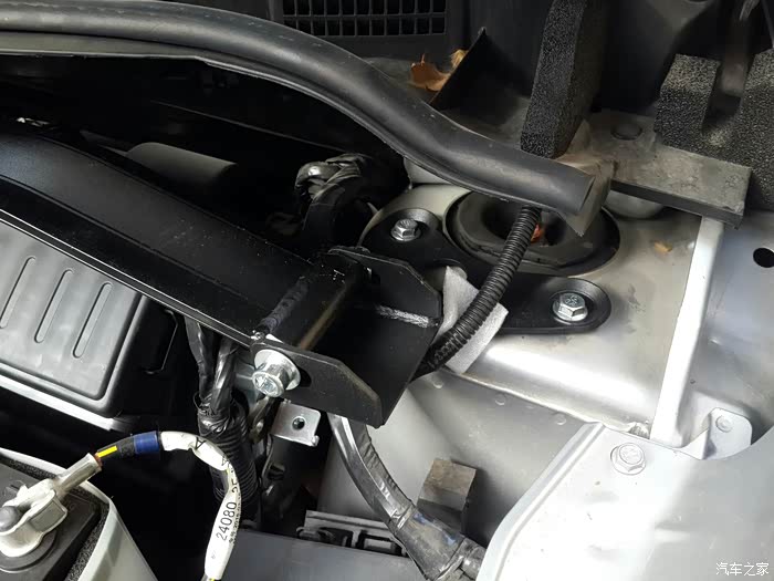

再说平衡杆: 车友们有说好的,有说没用的。我为什么要装呢?
1.我开过的一些车,比如第七代雅阁,老款中华俊杰,老款蒙迪欧,之类都有类似的东西或变形,我觉得应该有一些辅助作用。
2.我以前有一辆国产铃木摩托,太子车把,单缸。震动大,开上几十公里下来,我的右手发麻,左手没事。 于是我买过一根铝合金的“棍子” 安装车把上,有效果!震动也许是抵消了,手不麻了,立竿见影。亲身体会。
所以,第二种作用 我期待的更多一点
网上80----400价格的都有 我买了一根145元的 是这样考虑,没用或有副作用就扔了。 损失不大。 店家标称钛合金我就没相信。我对钛合金有些了解。钛是一种未来金属,因为它地球储量丰富超过铁,强度可以达到钢材,重量却轻很多,耐腐蚀,(航 ,母。甲,板。潜,水。dao。都用这货),甚至变形后加热到锻造温度可以复原
牛逼吧!但是现在工业冶炼成本高,所以145是买不到的哈哈哈 这货只要是铝合金就行了。强度也不要太硬了。毕竟只是四个螺丝固定。
到货后,原包装。没问题。我把它担在膝盖上,用两手按压杆两端,感到微弱弹性起伏。哈哈哈也就是铝合金门窗的强度么。于是20元手工费装好,过程比较顺利。 开了三周300公里有了。初装感到有一定辅助效果。车的变换是方向盘稳了一点或者是“麻木”了一点(没有网上说的方向变沉),前轮略颠了一点。很快适应了,现在可以说,我已经忘了我装了棍子 达到预期。OKOK

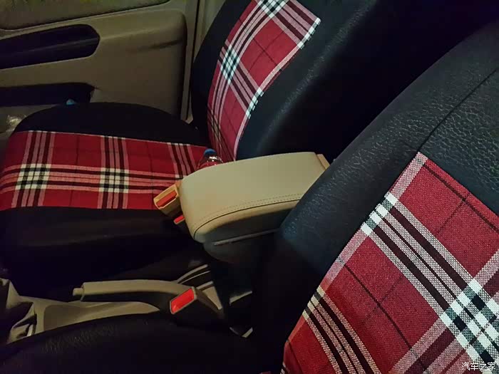

扶手箱也是网上买的79元,建议大家不要买能升降的
没用,而且盖子松。商家推荐的说是材料好点,没有比较是个迷了。

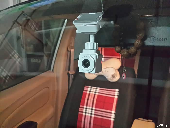

可以连接手机的行车记录仪399,享拍 网购后自己装的⊙﹏⊙不占地方,不遮挡视线,基本满意。
小巧。让我再选择,我会买别的牌子
