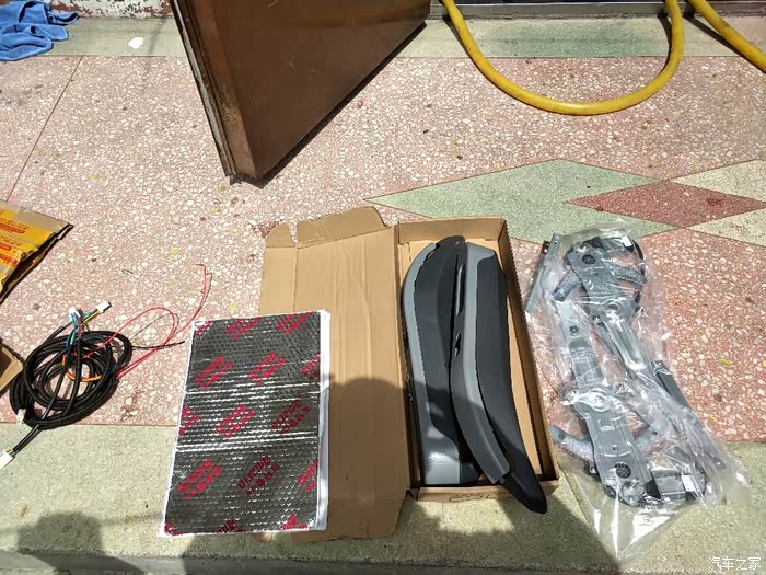

这是打开包装,还有止震板,

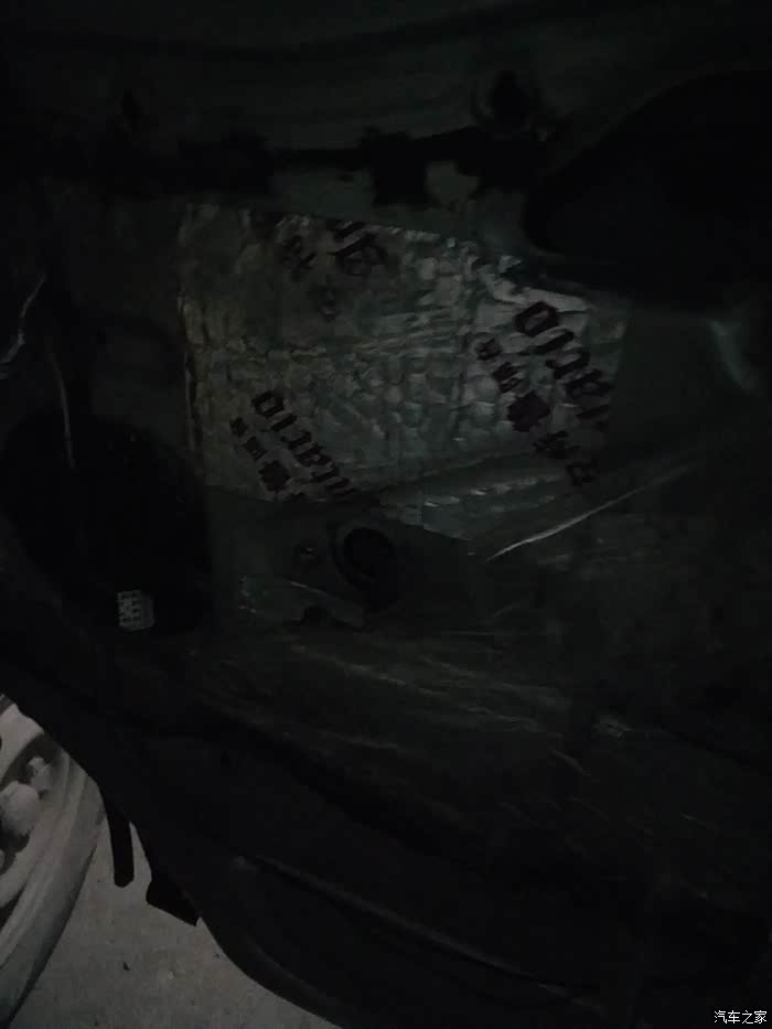

看到没,同志们,就是那个喇叭,比原车大,我切了门板和里面的钣金才放下的,装好后,手摇把碍事大家要是改喇叭别犯我这样的错误,

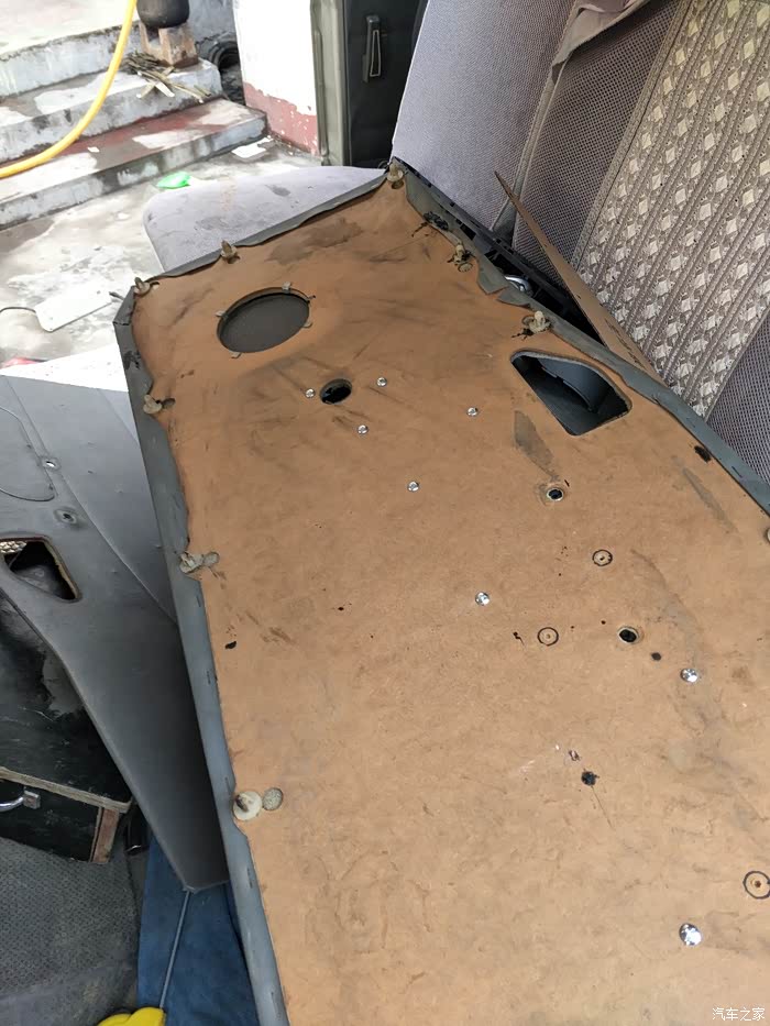

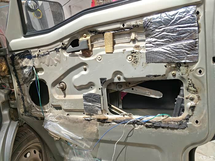

这是拆开门板的样子,
这张近点,看清楚点
比对一下,对不对,

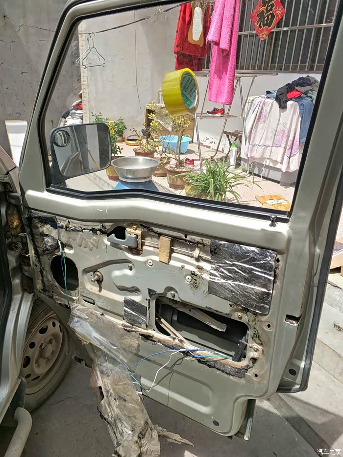

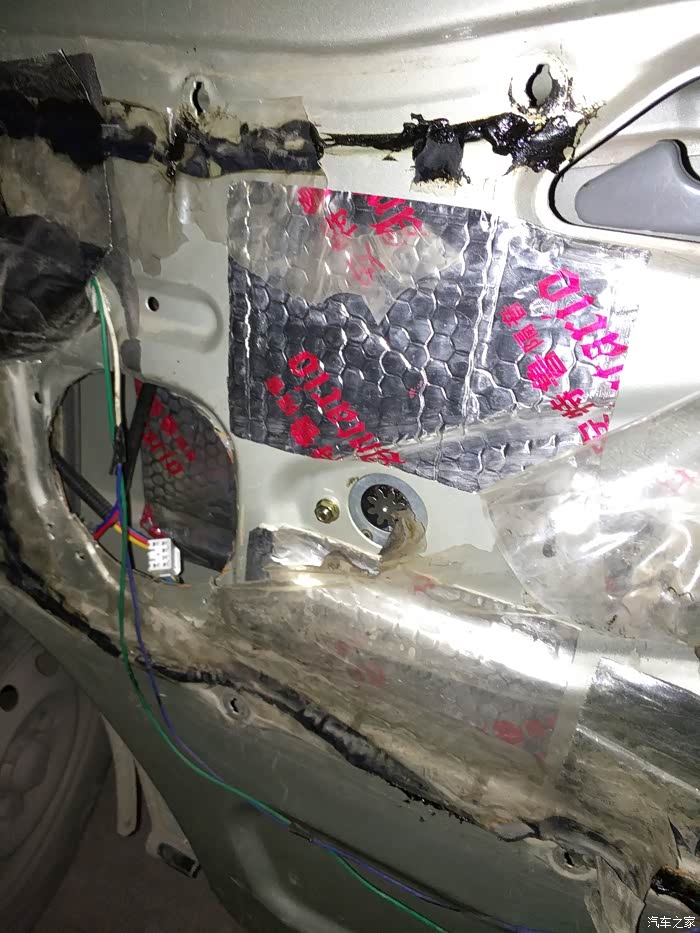

先给车贴止震板,天黑了,没弄完,第二天又弄的,忘记拍怎么固定玻璃的了
大家看看,没贴全,里面不好贴,外面也没多少地可以贴
看看喇叭位,让我切的,

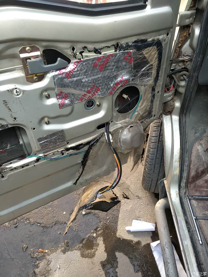

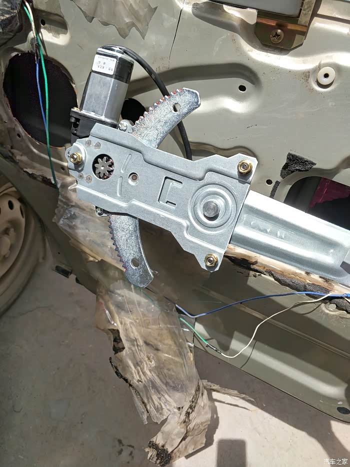

现在是左边的
通电试一下开关
快要完工了

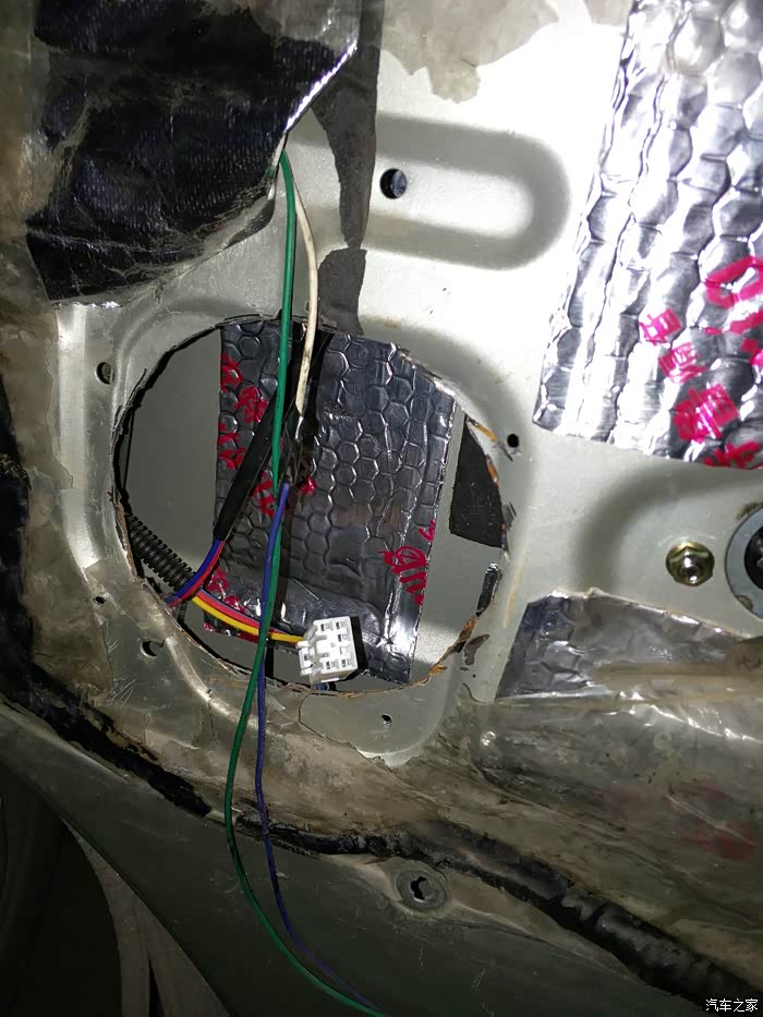

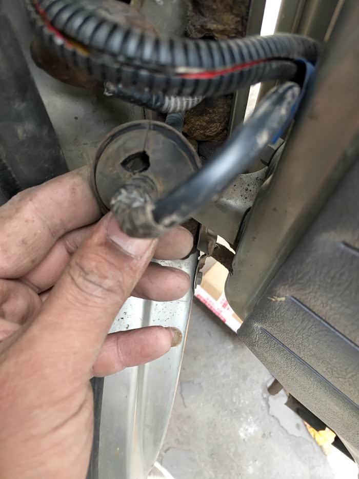

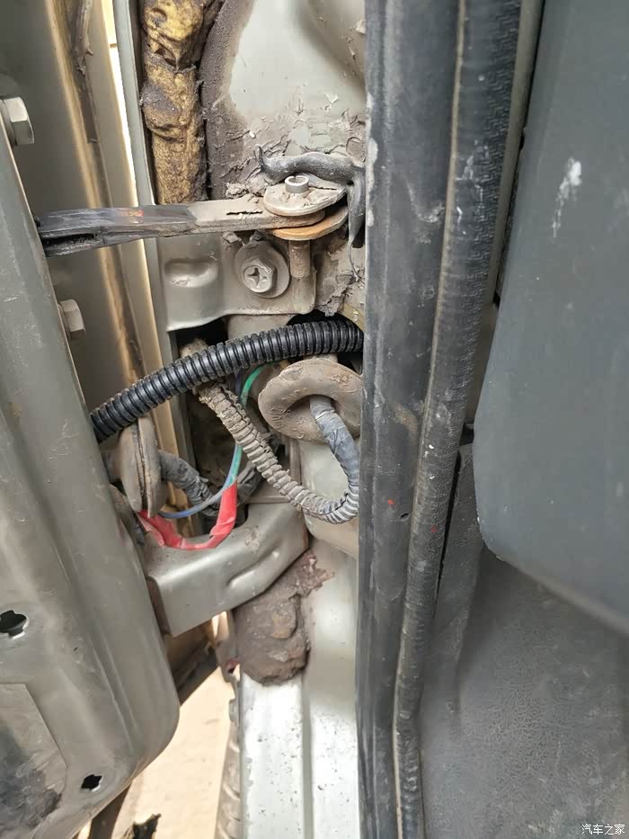

看到黑色的线管了吗,那是电动窗的,还有旁边的绿色线,那是中控锁的,来回关门,老是断,就是因为没有线管,老是直接折线,我把电动窗的线管没装车之前就用刀,划开了,把中控线也晒进去

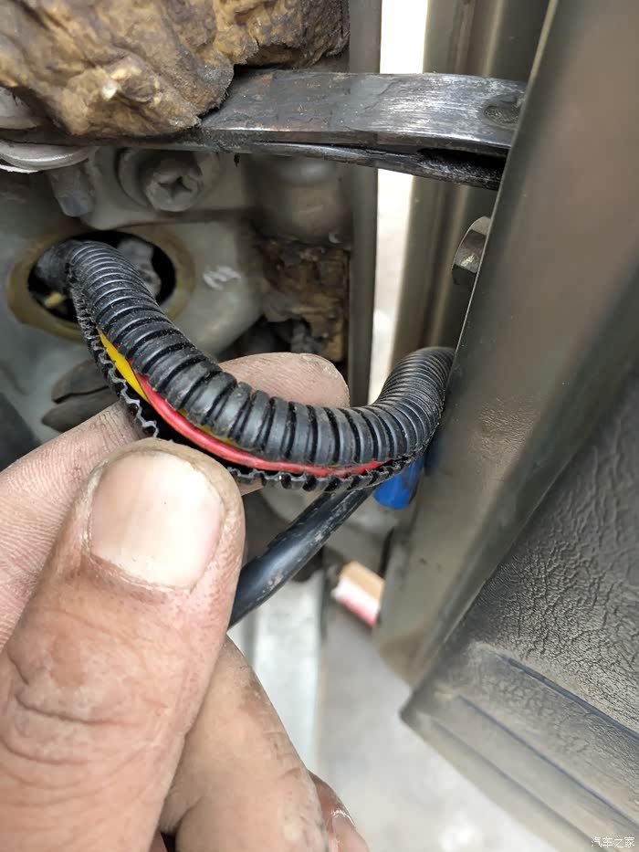

看到没塞进去了,好难塞,毕竟线管细,

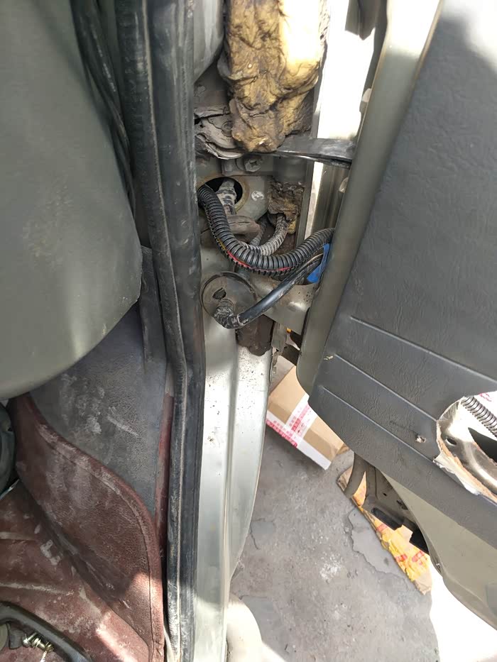

然后再把车门上和车体上的防雨的胶皮垫用刀切割口子,不然,不把电动窗线管和原车线路都放到一起就按不上胶皮垫,就会下雨时候漏雨,现在我左边的没弄好就渗水,
两个皮垫都切好口子了
看看,还可以报,这样还能按上皮垫,要不切口子按上皮垫也会张口,把线管打个弧度,开门关门不折线,
