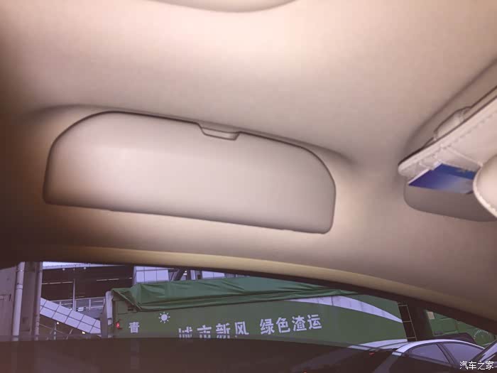

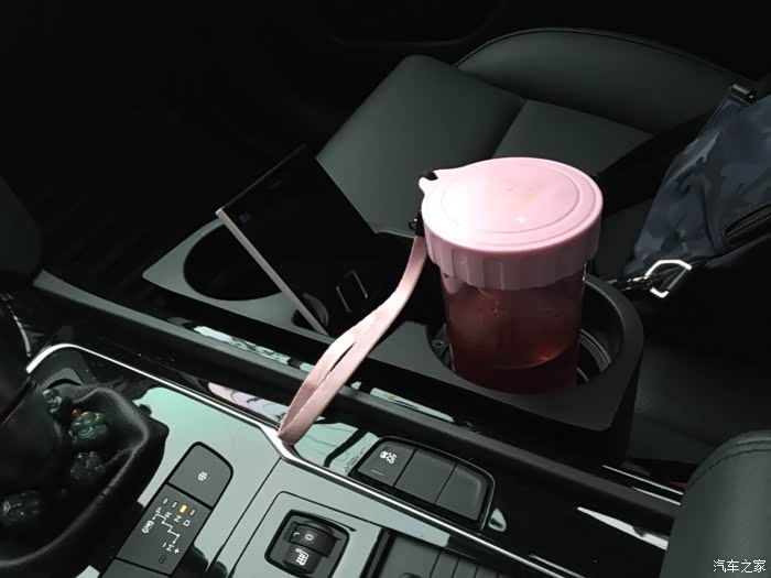

第二,聊聊508的内饰,508的内饰做工还是比较到位的,绝对对得起这个价位,应该讲不会输给这个价位的任何一款车,当然也存在非常明显的缺点,就是储物空间让人感觉非常局促,日常使用中至少有三个物件让人感觉没地放,一是缺少放置太阳眼镜的专用眼镜盒,这个问题可以通过改装自行解决,某宝上搜C5的眼睛盒,采购一个把驾驶位上方的扶手架替换下来就可以解决,几乎就像原配的一样,替换以后非常完美,不过拆这个扶手需要一些技巧。第二个问题就是你会觉得茶杯没有地方放,尽管有抽屉式的杯架,但是只能放下直径不超过6.5cm的茶杯,所以选择杯子的时候一定要注意杯子底部的直径不要超过6.5cm否则会插不进这个杯架,而且杯子插在这个杯架上,容易产生异响,目前还没想到解决的完美方法。第三个问题就是手机没地方放,所以后来选择了磁浮手机支架,基本解决这个问题。

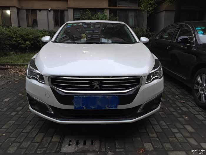

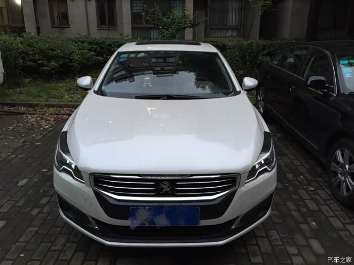

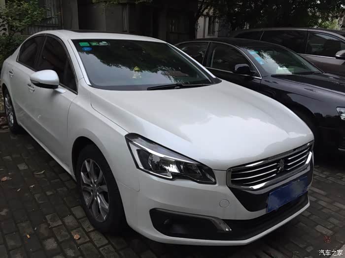

正面照1
正面照2

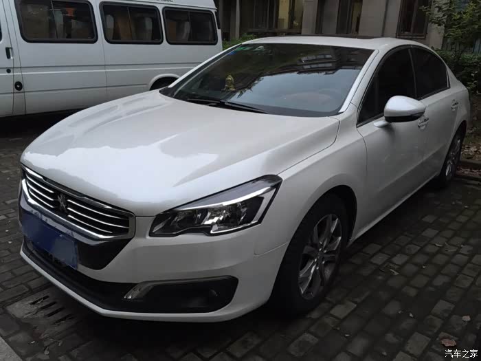

前左侧面
前右侧照

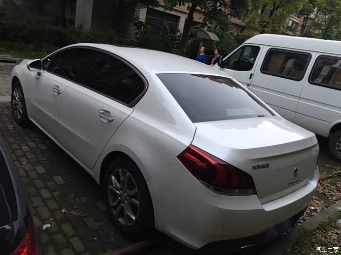

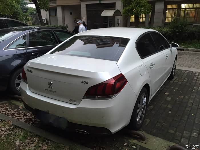

后右侧照

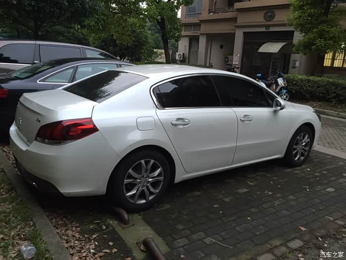

后左侧照

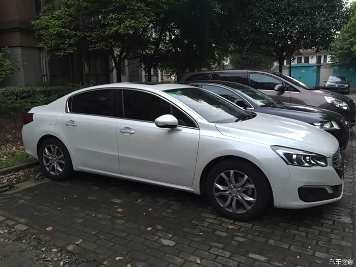

侧面1
侧面2

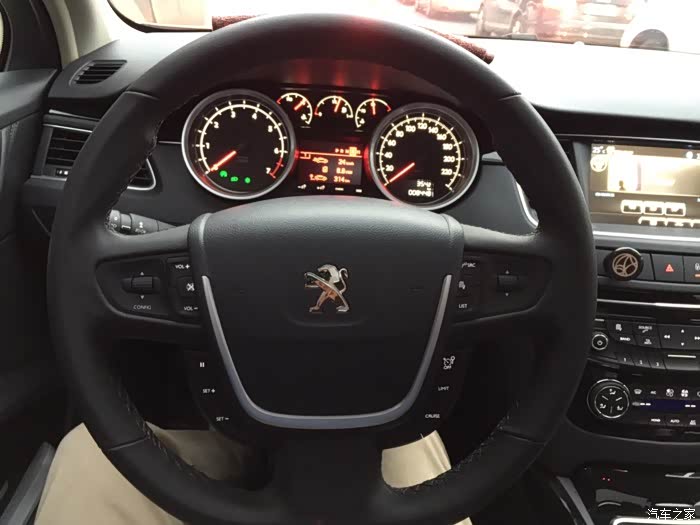

多功能方向盘

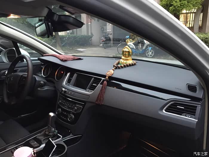

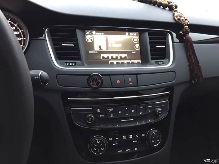

中控

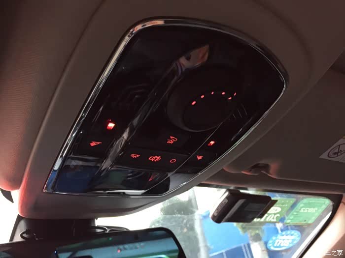

天窗控制面板
这个就是用C5的眼镜盒替换里原来的拉手。

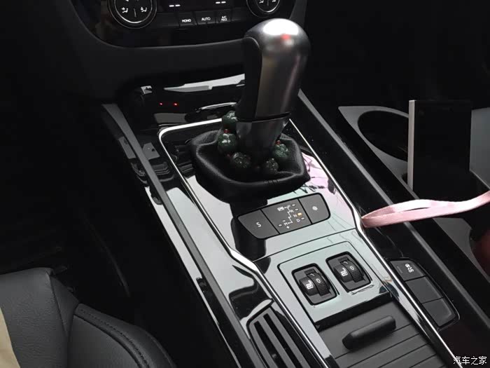

档把
京东网上买的,可以放茶杯和手机

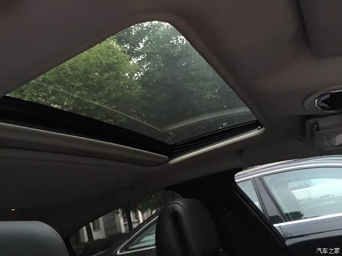

天窗
驾驶室

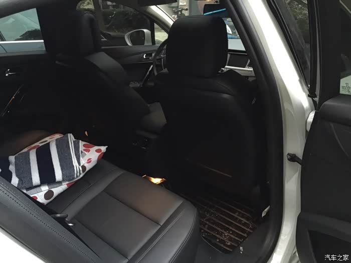

后排

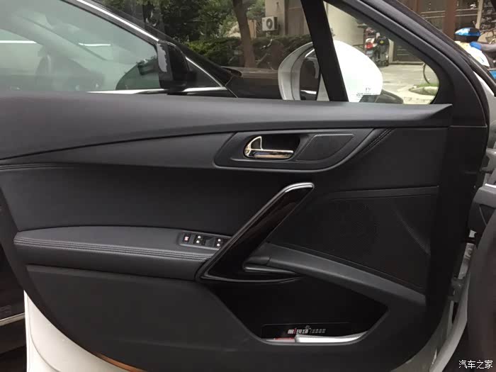

车门
