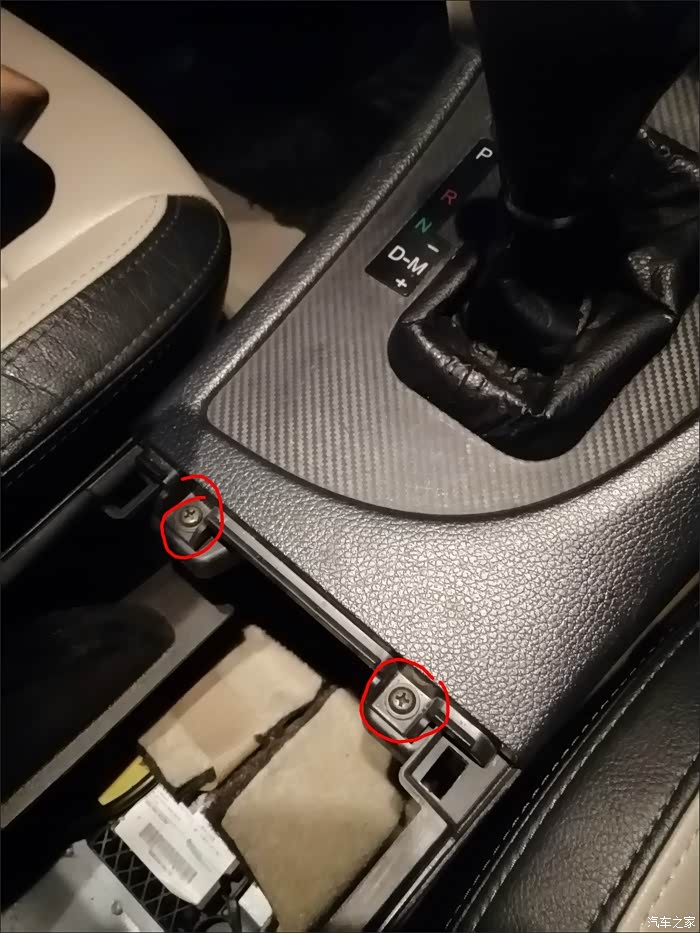

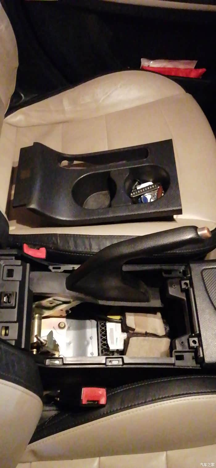

1.先拆手刹下面的塑料盖板,慢慢撬开
2.拆完手刹下面的盖板就可以看到画圈圈的两颗螺丝,拆掉螺丝就可以撬开塑料盖板了

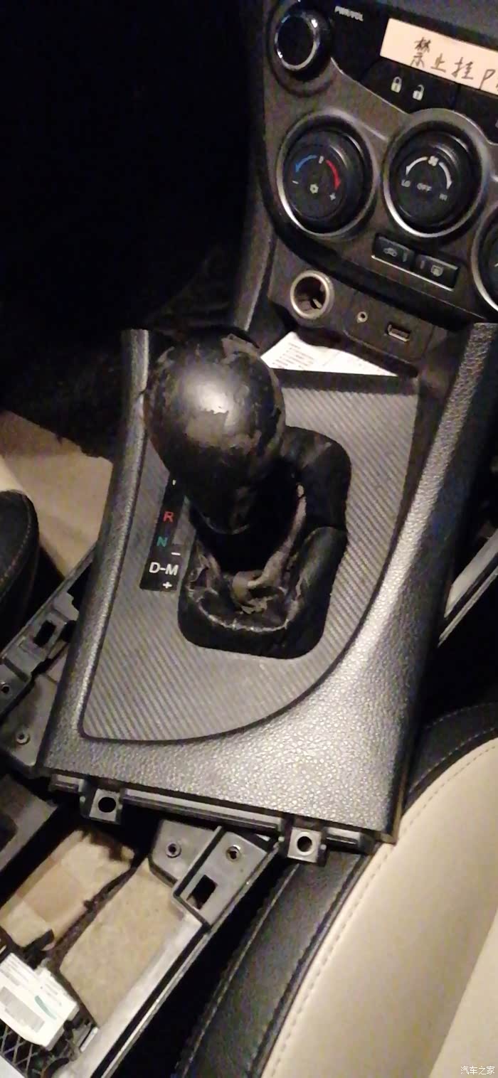

3.这是拆掉塑料盖板后的图片

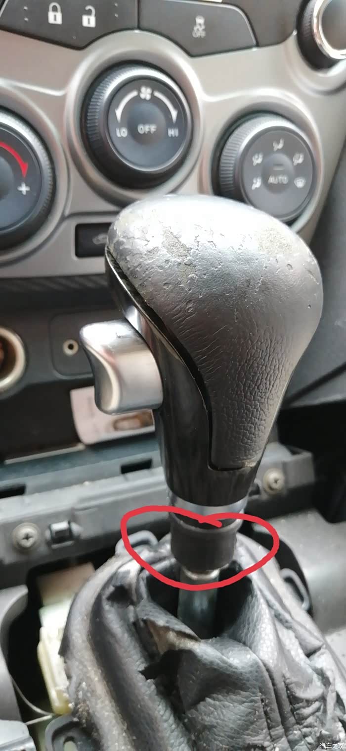

4.防尘套就是用铁丝固定在黑色塑料环(画圈圈)上面的,翻过来解开铁丝,就到了现在看到的样子

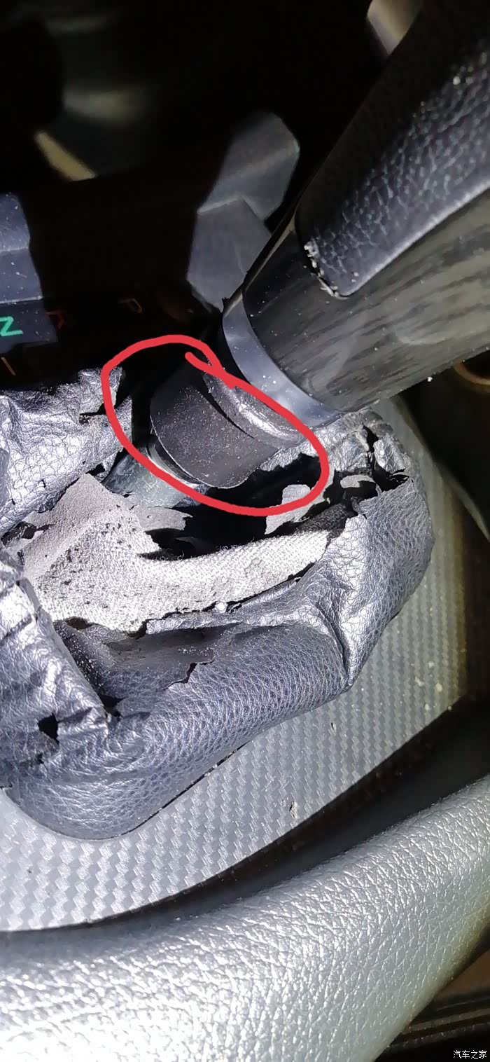

5.要拿出防尘套,必须先把画圈圈的塑料环往下推,难度有点大(需使用自制工具或专用工具)避免损坏

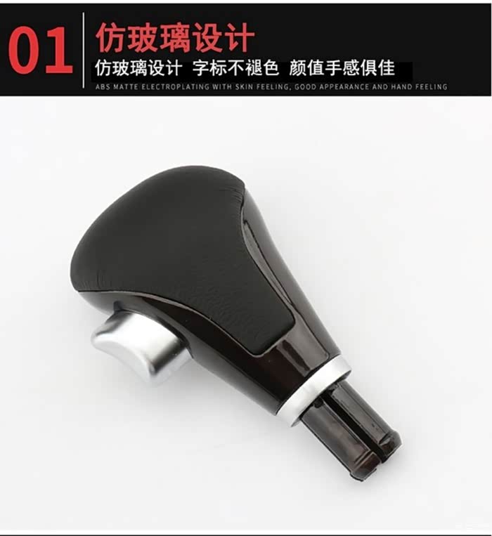

6.卸下黑色塑料环之后,就可以把手球拔出来了(手球是插销式的,只能拔不能转动),有点紧,注意力度。手球价格网上有卖160元左右一个
