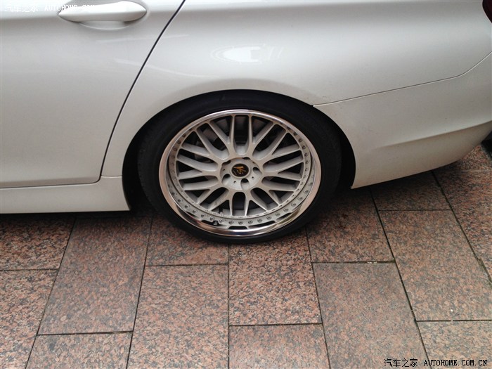

本来是金色的,在漫长的等待过程中觉得白色更好看所以在某宝来了某牌子的轮毂改色膜来改色。看腻了可以撕掉。
轮毂数据是 前9J ET36 后10.5J ET44 轮胎 米其林 Pliot Primacy 245//35/R20  275/35/R20
使用一星期感受是在过一星期把白色的撕掉。白色太脏而且轮毂膜哑光质特难洗,用力刷会刷破。

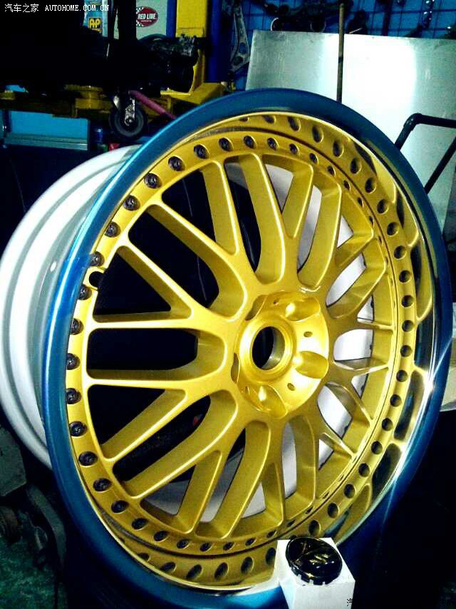

土豪金
拿回家的路上下雨隐约看到雨点在包装上。
各种证明看不懂。

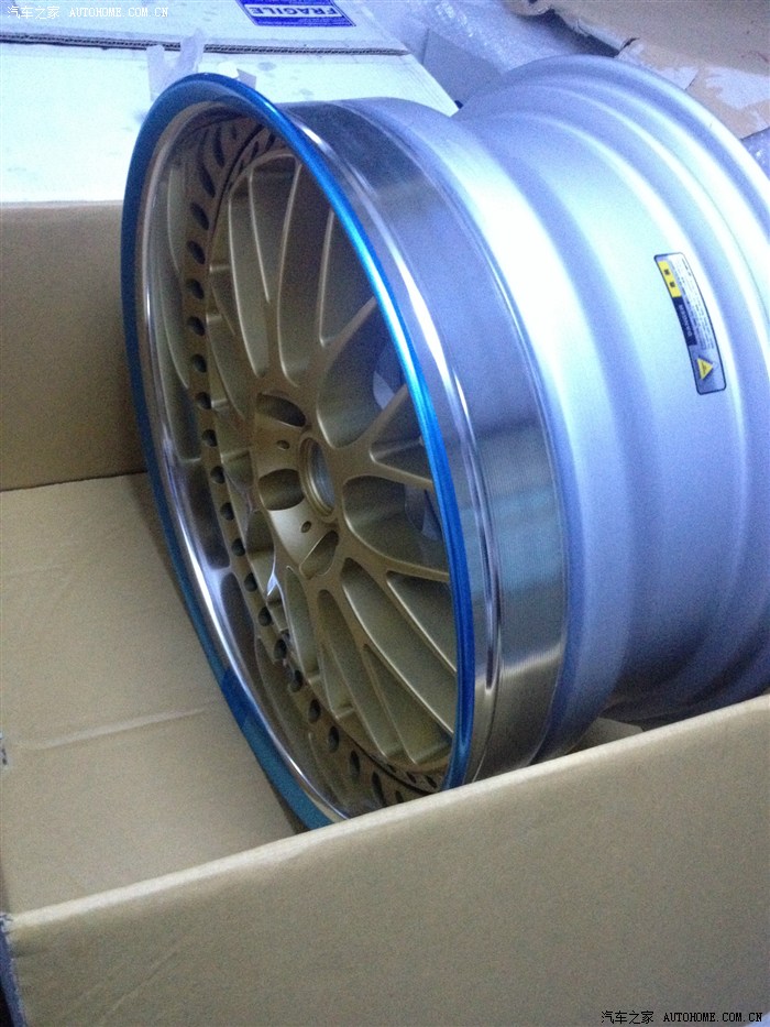

三片式半锻造可以看到锻造纹
金色上螺丝部分是铸造的。

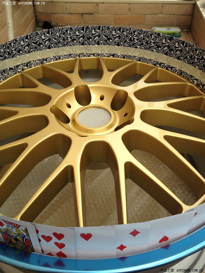

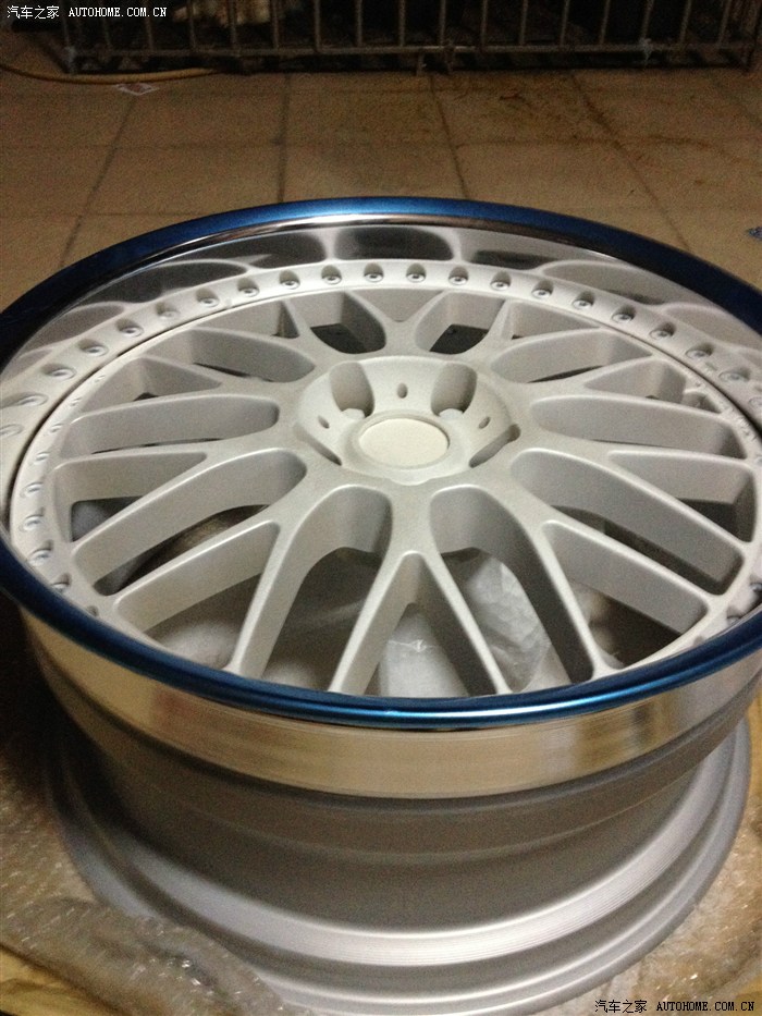

准备改色前的准备。扑克牌,中间是用扑克牌包装剪的。

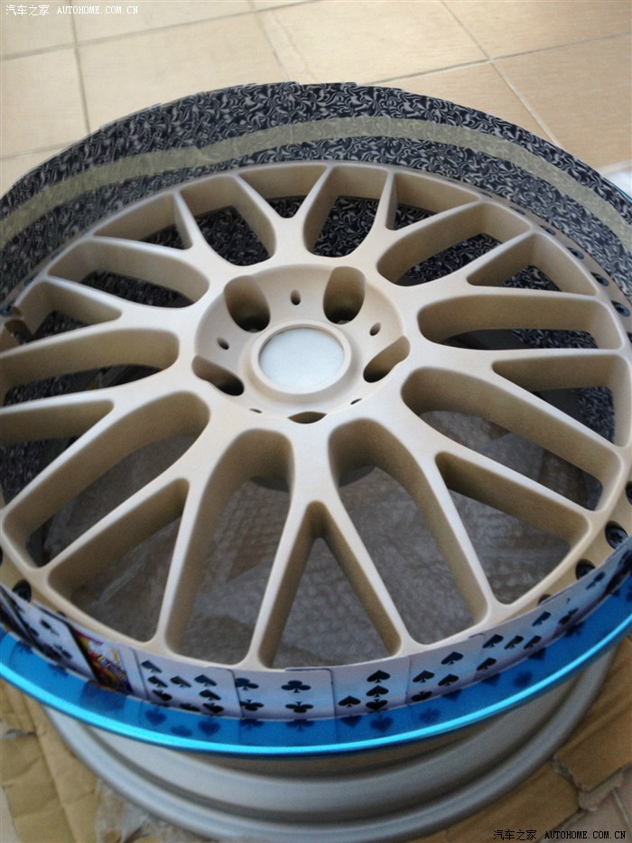

一层
两层
两层,如此类推我一共喷了6层,其中四层底漆是纯白加两层珍珠白,
最后完全珍珠白的效果。。在自家天台完成。

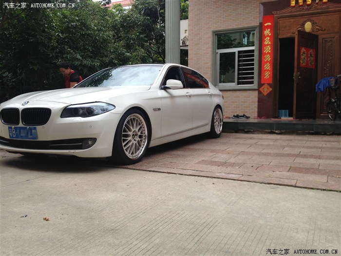

装车当天。装好下暴雨。轮毂盖还没盖上。
家门前

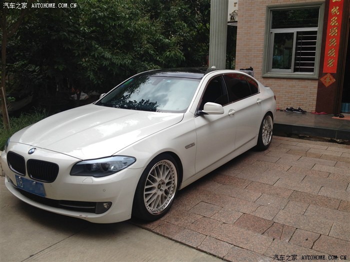

车头。
觉得拍的好丑
高度
