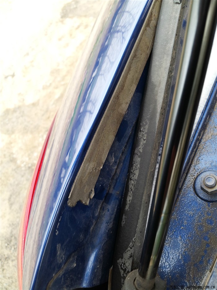

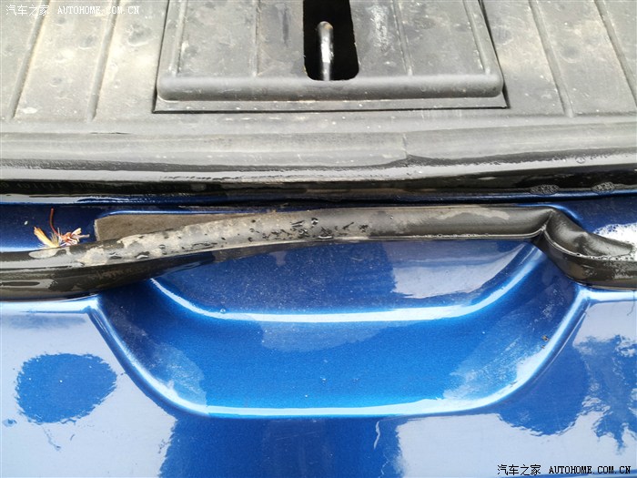

        之所以要重贴,上次被假鬼子花冠的F3追尾,换后保,后备箱密封条小工没给贴好,被后备箱压几次就脱掉了,具体看图:
这里显然么处理好,
胶条是好胶条,封盾的,专车专裁剪,只是后来贴的一层3M胶小工赶加上我催着要车,所以...

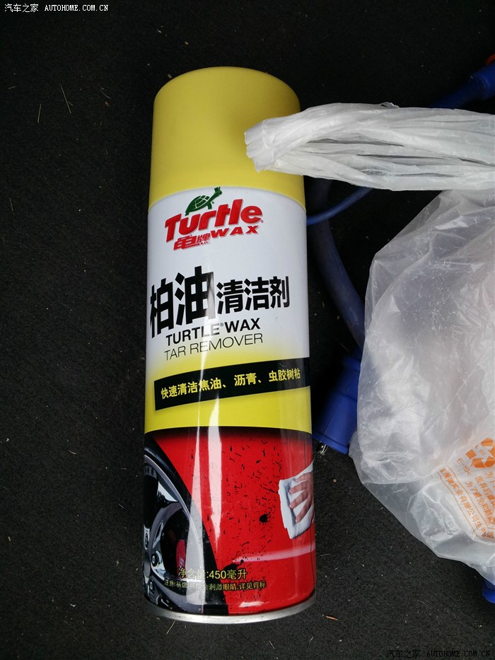

粘在车子上的3M胶条,这玩意儿用手抠抠到你想吐,不过有小面这个利器就省事多了,真是一物降一物:
就上面这玩意儿,特别好用,除胶喷上去,过30秒,使劲一擦,干干净净,上次后视镜的小圆镜被人扒了,一块双面胶粘在后视镜上,就用这玩意儿轻松擦掉的。

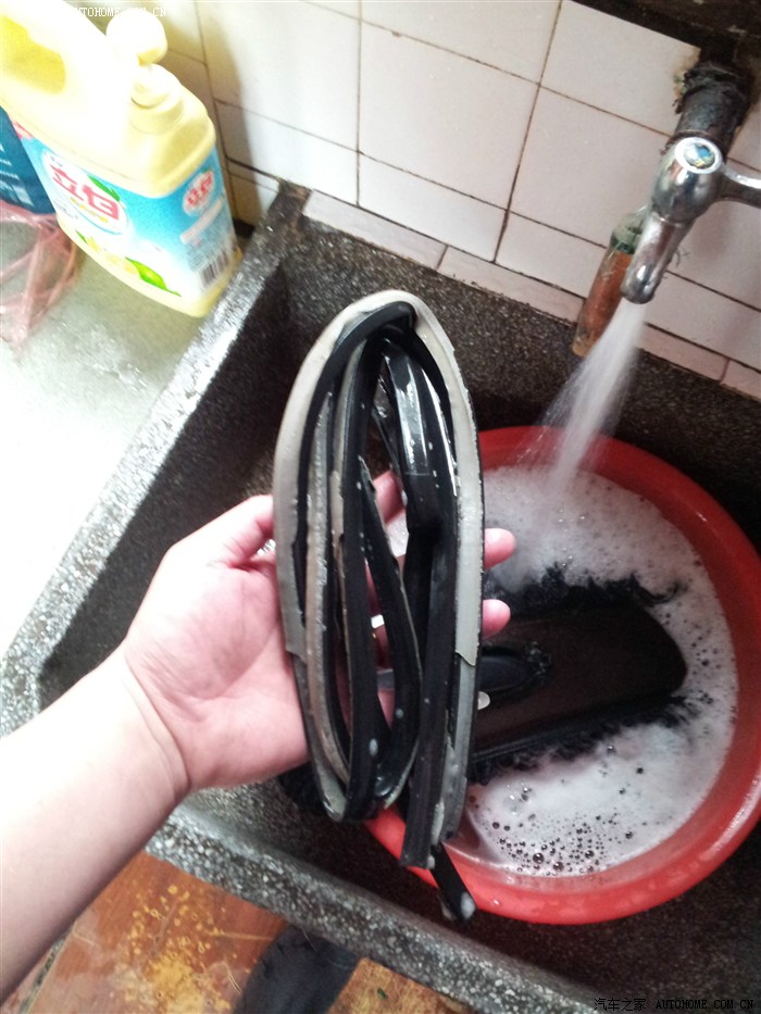

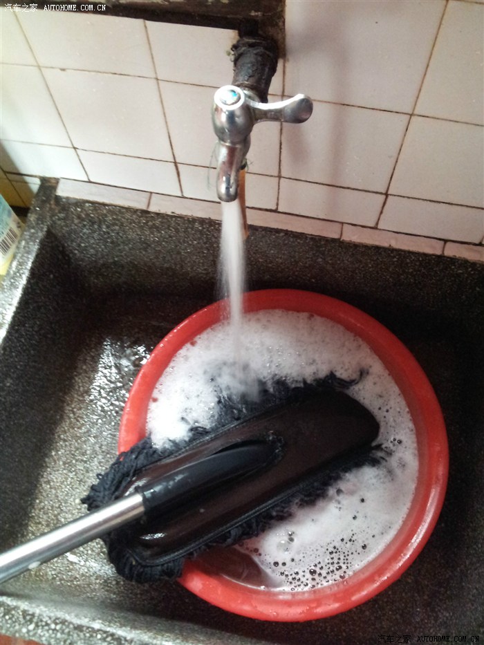

先要把胶条取下来,洗干净灰尘,洗洗更健康,嘛~~
洗车的洗车粉泡沫剂和蜡把,这东西洗车不错,接触面积大
        这里教大家一个用柏油清洁剂除胶的小手工技巧,双手配合上,左手先撕起一点点,然后捏住朝上轻轻拉住,右手喷接触处,一边喷一边拉,保证一点都不费力,如果怕味道和接触,可以戴口罩和手套。不过我没带。

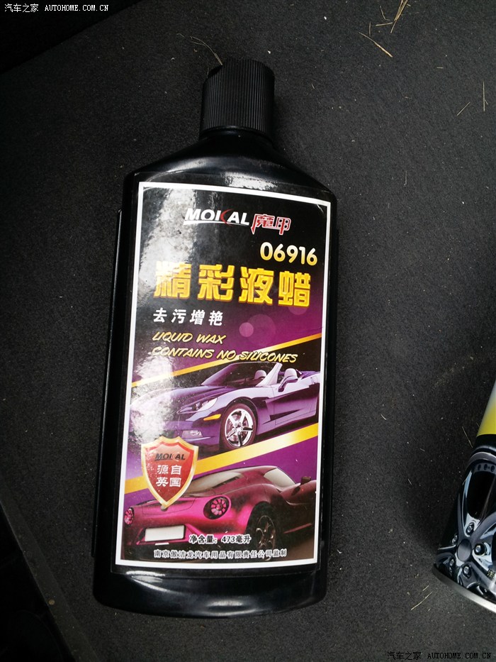

这是以前随便路边摊买的液体蜡,用了效果真心不咋地,还有半瓶放那没用,听群里车友说3M的不错,于是某宝败了一个:
这3M蜡特别香,像奶油和炼乳的香味,打开闻的时候真忍不住想咬一口呢~~

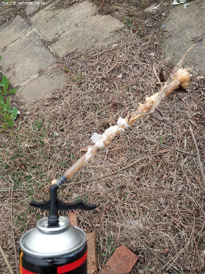

不放心安全隐患,HK哥说的离火就灭,我还是自己试试知道,所以先喷了点出来,等待固化做燃烧试验,一不小心掉草堆里面了,郁闷:

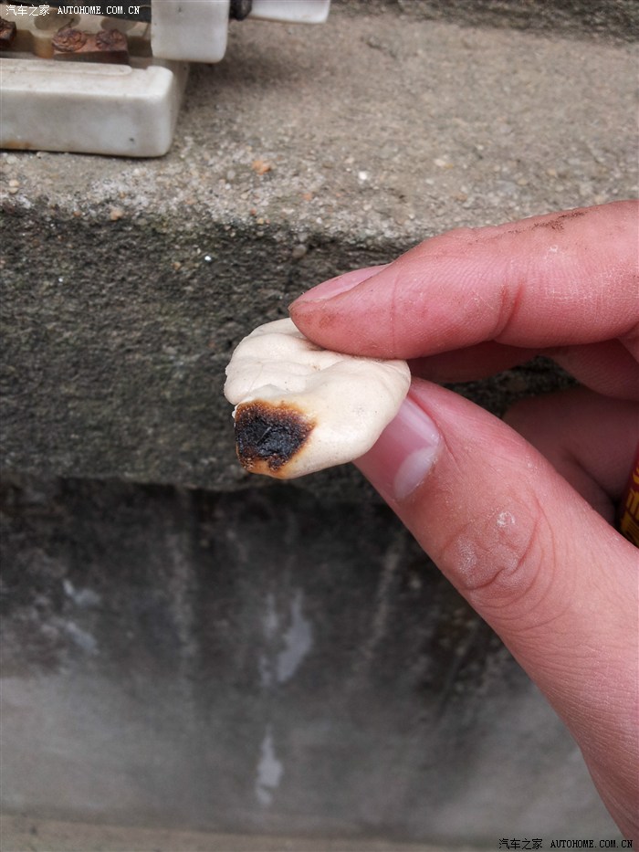

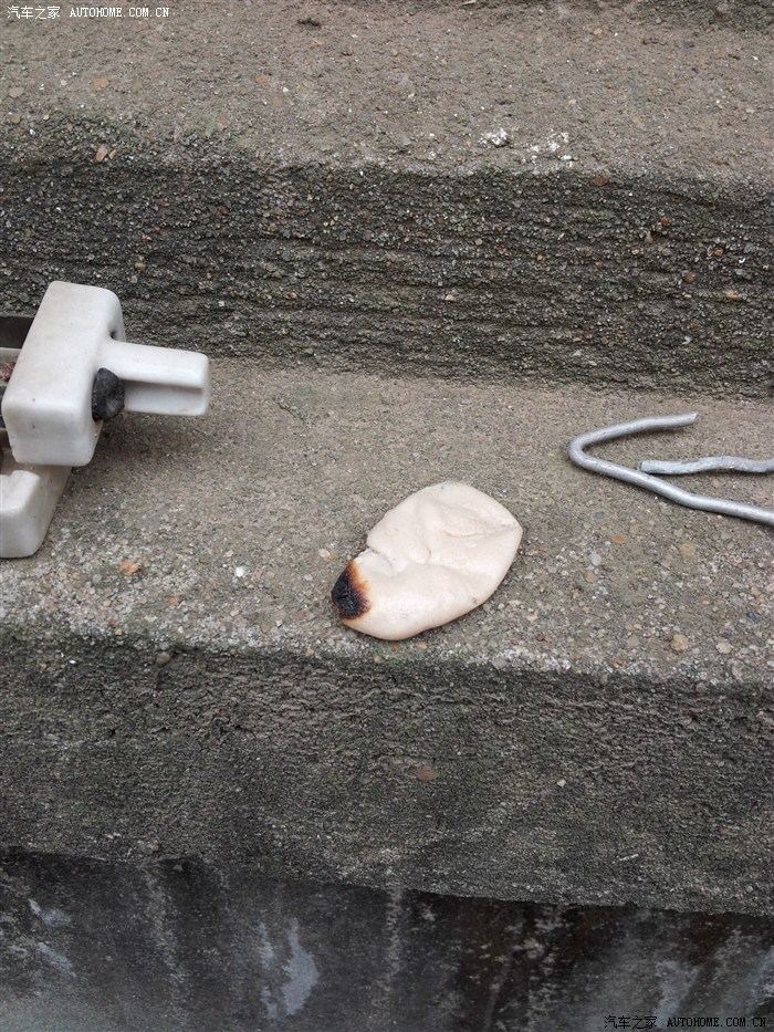

反正有两个一次性注射管,所以这个堵了无所谓的,等到干了,实际已经有将近一个小时了,做燃烧试验:
放在那边烧安全点:
看起来有点像干面团~~哈哈~~这里说明一下,我所买的这种发泡胶的燃烧反应,在刚喷出来还没有固化时,即半固半液状态时,点火持续燃烧,并冒黑烟;当完全固化时,就像上面两张图,点火燃烧,但火焰极小,且离火就灭,绝对不会持续燃烧,各位骚客可以放心啦~~真不放心,你们可以在某宝上买专门阻燃的,稍微贵一点点而已~~

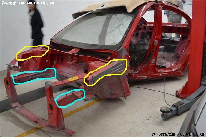

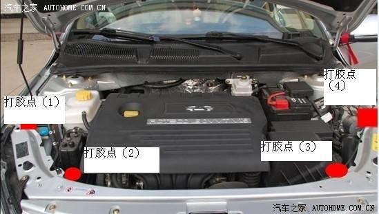

下面介绍打胶点,可以看看HK哥所指的4个打胶点,下面借他的两张图:
实际就是把上图中4个位置的空腔用发泡胶注满而已~~实际想想是绝对有科学道理的,
4个空腔和驾驶室是有接触面积的,如果里面是空的,那么你防火墙和U槽隔的再好也是没用的,4个空腔的接触面积足够发动机噪音通过空洞的4个空腔钻进驾驶室了,但如果你把这4个空腔用发泡胶注满,那么发泡胶细小的气孔和软质的特性完全可以和谐掉高频啸叫声和低频共振声。
下面上图,依次顺序是4个打胶点的近图和远图,方便大家找准位置:

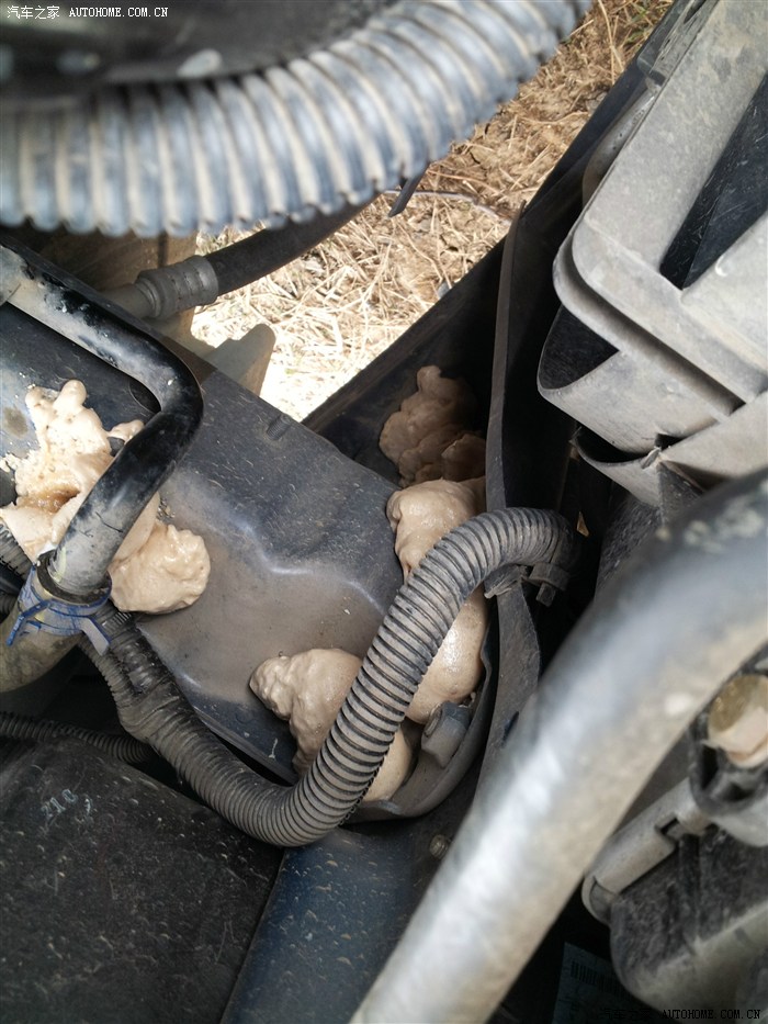

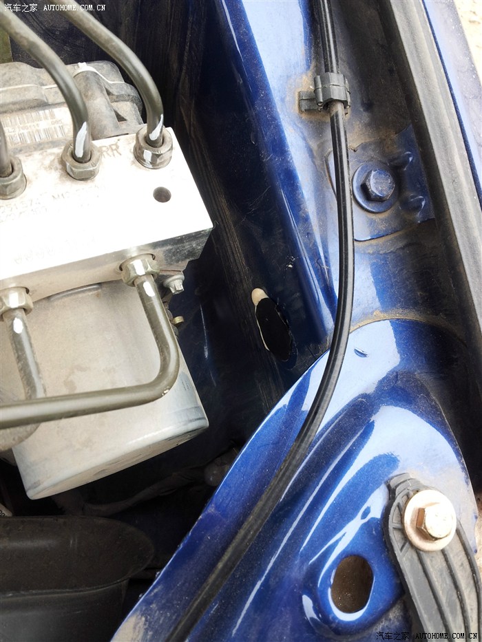

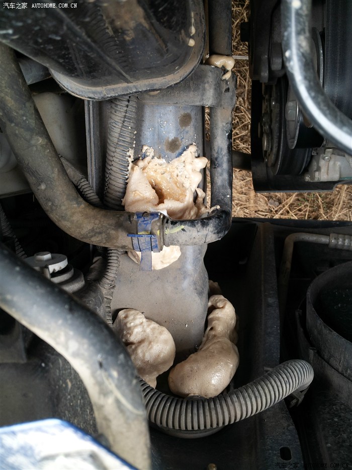

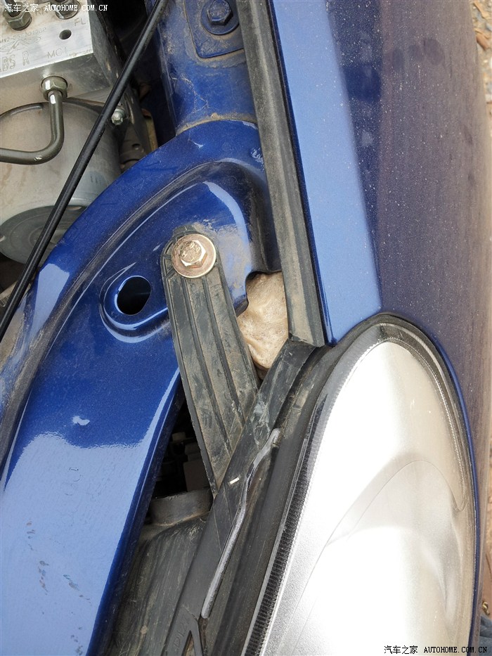

上面是打胶点一,这里特别说明,这个打胶孔比较细,打胶的软注射管都插不进去,大家可以试试将软管拔掉后的注射嘴插进去打,一般膨胀之后的发泡胶会在大灯处冒出来,看到冒出来就不要再注射了,而且这时候千万不要用手啊啥的去碰胶,即使打多了,等干了之后很容易就拽下来了,切记!搞到衣服和鞋子或者手上很难清除,建议换旧破衣物和鞋子,戴手套。
第一次打,没经验,打多了从大灯处冒出来好多。
这个是打胶点二,就是你能看见的左边防撞梁的支柱,上面有两个小孔,插入大点的小孔,因为小点的太“紧”,插不进去,大家懂的~~
上面的是打胶点3,如果找到打胶点2,这个点就很容易找到,这个点是最难打胶的,因为空滤挡着非常别手,建议有折腾精神的可以把空滤下下来,这样方便很多。我没有拆,我是右手抓住发泡胶罐底尽量朝下将注射软管插进去,保证能最大限度的将注射软管多插一点进去,然后用绳子带着拉动注射器来注射的,不知道大家能不能理解~~~
上面的是注胶点4,这个点是最好操作的,撕开圆黑胶布,这个孔出奇的大,把软管朝驾驶室方向猛射,直到看到大灯处有胶出来了,就停了,此时你的第二瓶胶也差不多没了上图大家看到这个点明显没1点处冒的多。说下用量,4个点用了两瓶750毫升的,也就是一个点打半瓶差不多。
