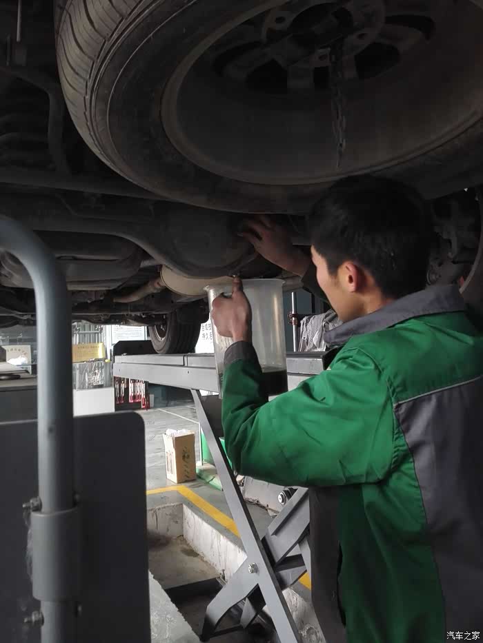

放后桥油。
前后桥油放出来一共也就三升多。
