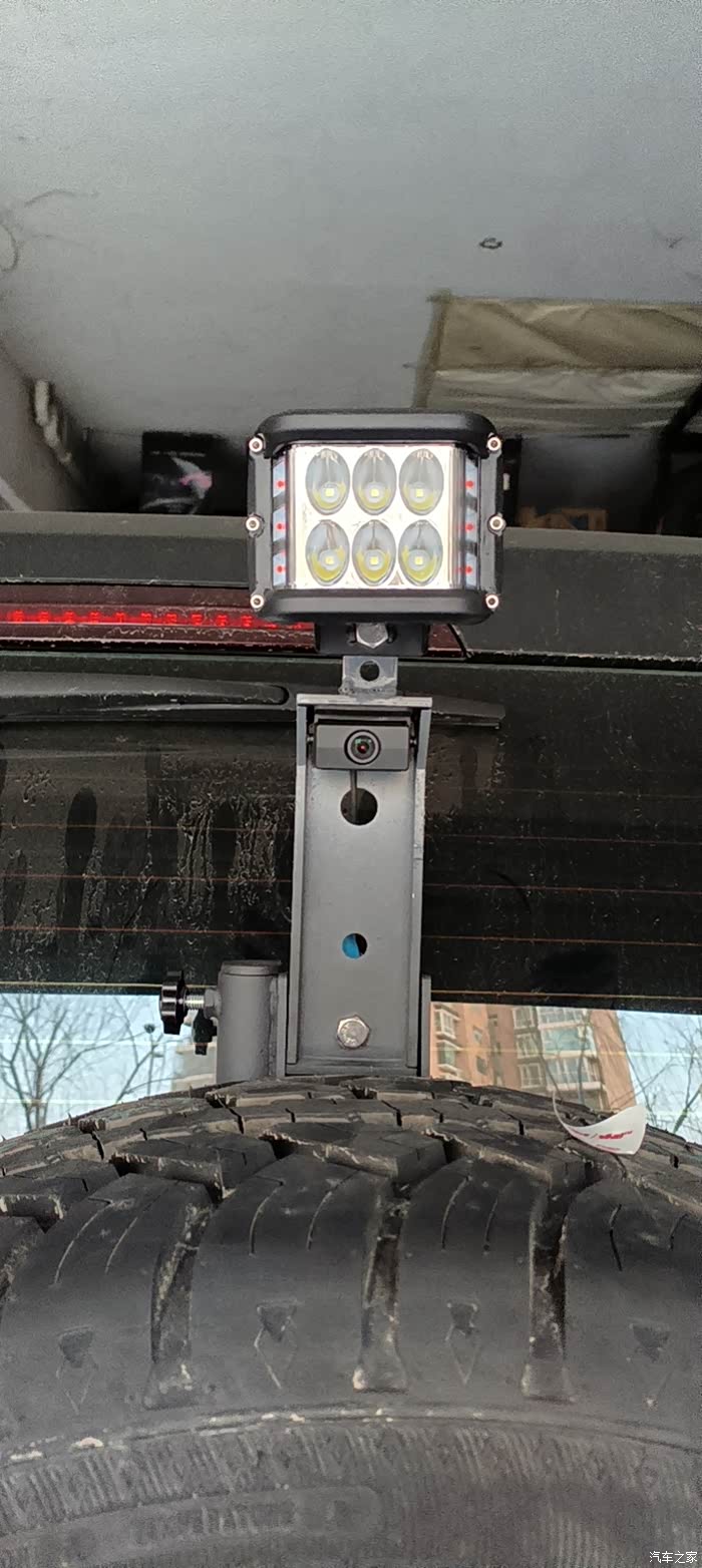

装了后备箱置物架,放露营装备遮挡视线,遂决定加装外置流媒体后视镜。其实也有不折腾不舒服的心理作祟。废话不多说,直接图文,言简意赅,看官海涵。
改装效果展

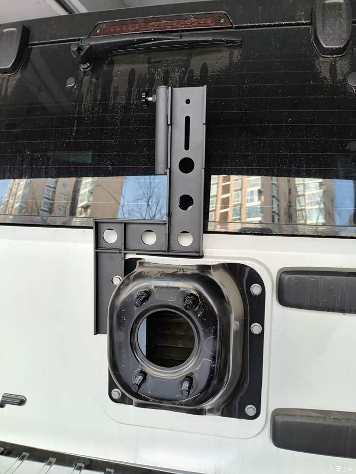

这是安装好后的样子,图中后备箱支架作用一目了然。当然上端焊接了一块,用于安装倒车刹车一体灯。下面的坑槽完美置入摄像头,师傅用胶封死发缝隙,防止雨水进入。

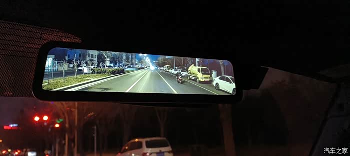

晚上的效果,满意。ps:hkws的售后人员脾气火爆,素质稍差,不要惹他们。猜测原因一是产品好卖,二是米国技术封锁导致他们忧心忡忡。

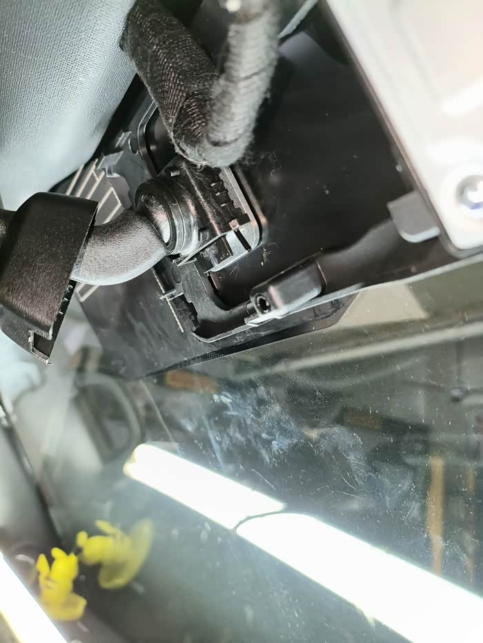

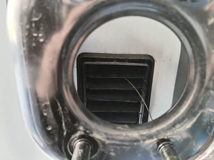

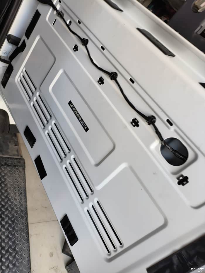

尾门走线示意图如上两图。倒车刹车灯线走后备箱与右尾灯隔板卡扣的洞,需要扣掉一颗卡电线的卡扣。摄像头线走防滚架到右侧A柱,然后挡风玻璃上沿。

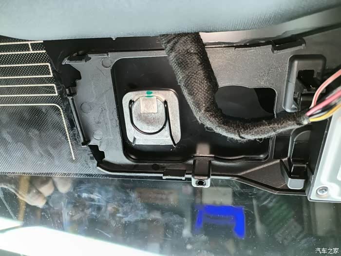

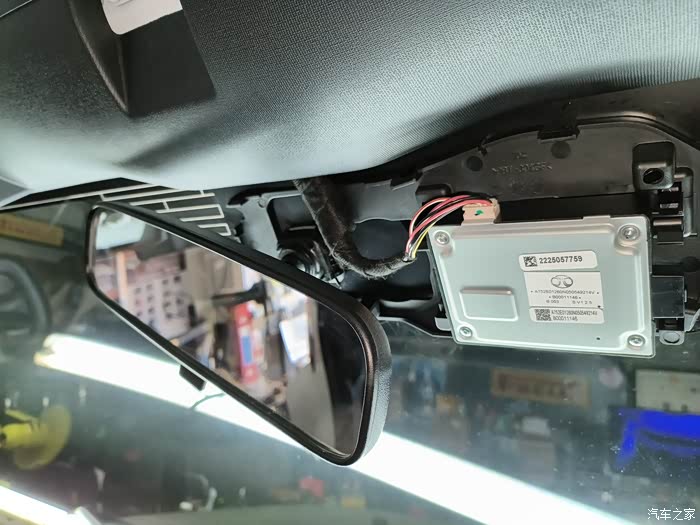

后视镜外壳要小心,后视镜接口处有卡簧,去掉后就可以接流媒体配的倒车镜。好拆指数一颗星,考研技术和经验。

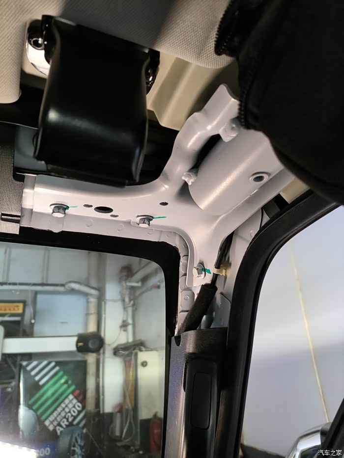

其中后视镜线穿过B柱较难,需要拧开上面的螺丝,拉开扣板缝隙。

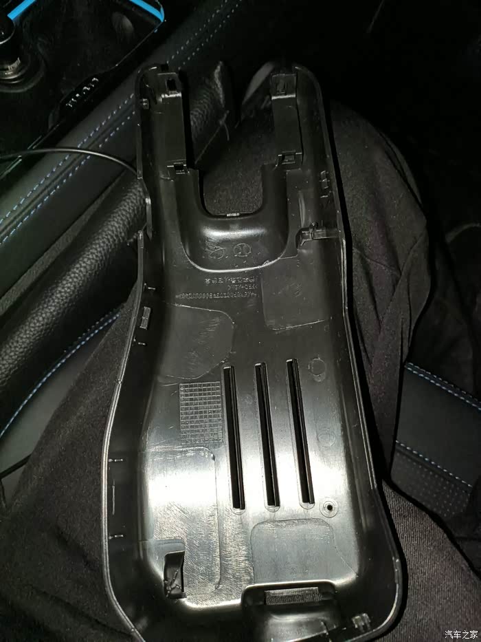

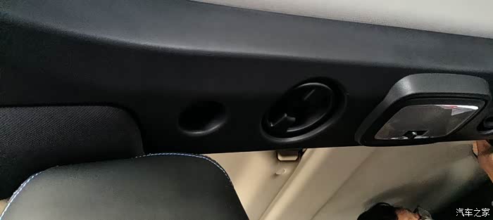

左右角扣板要拆掉,当然要先化妆镜。有螺丝固定,好拆指数三颗星。
