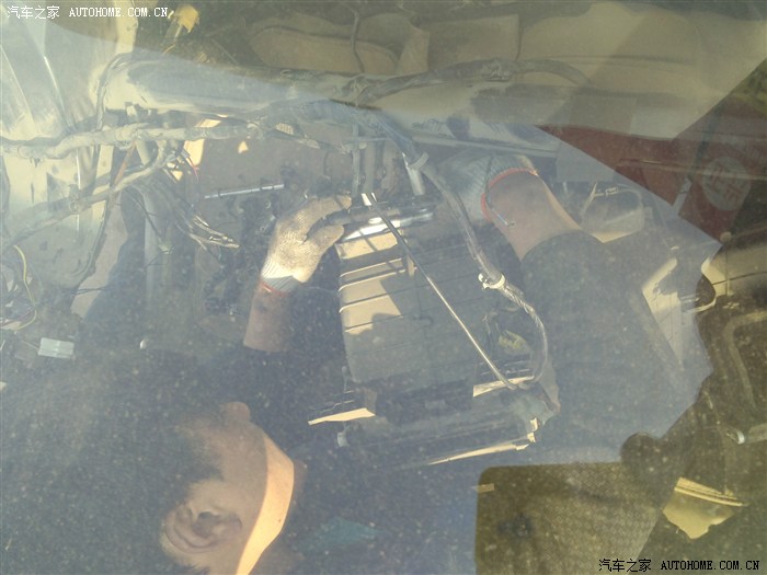

维修的效率就是快,四个人一起上两个人换空调扇,另外两个人换暖风小水箱,时间缩短了很多,中午回家吃午饭还不晚,嘿嘿!

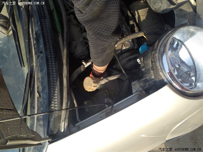

     换水箱进行中!
     换空调扇进行中!

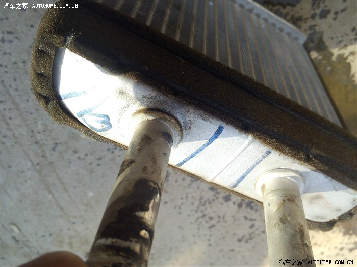

罪魁祸首出来了!
就是这里漏的,郁闷怎么会这里漏呢?
