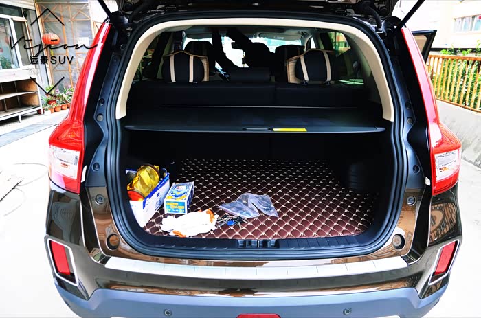

开口很大,上下车很方便
后备箱空间也不错
遮物帘

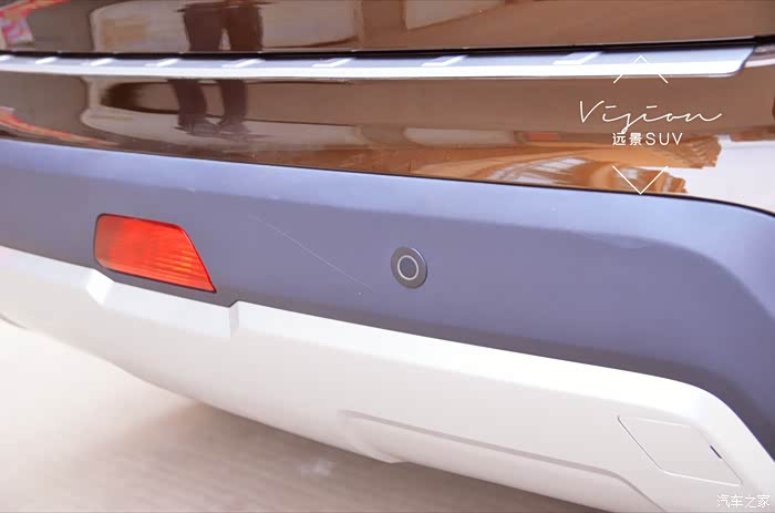

后雷达

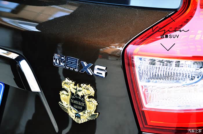

不知道为什么更名了还用x6

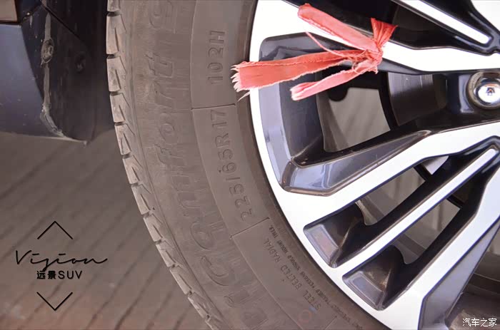

佳通轮胎225/65r/17

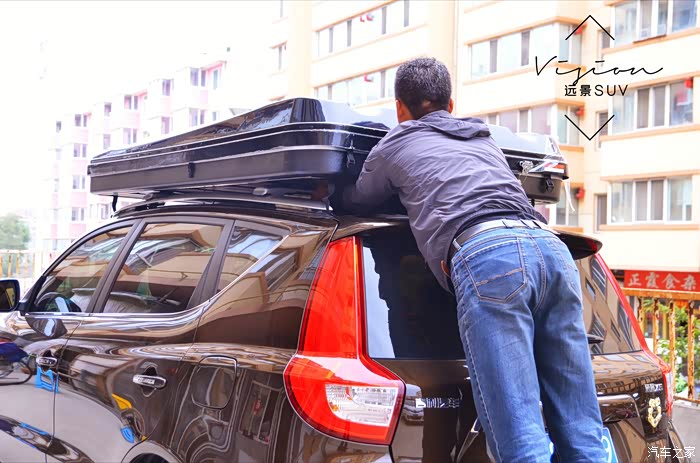

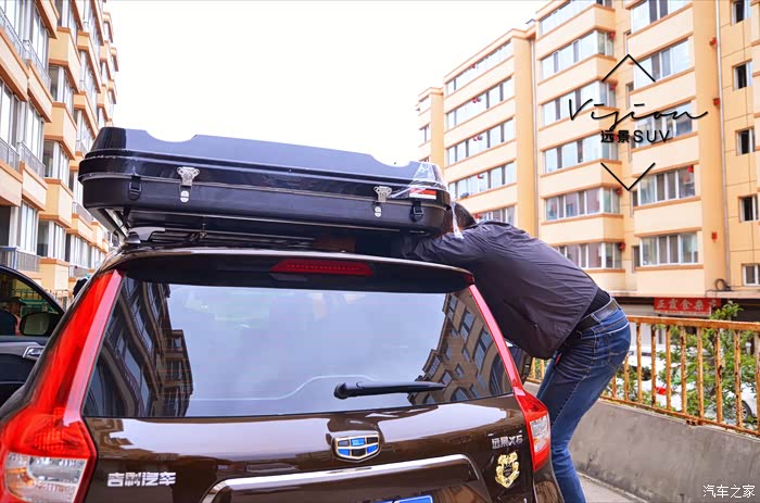

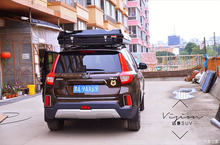

安装车顶帐篷还是比较简单的,

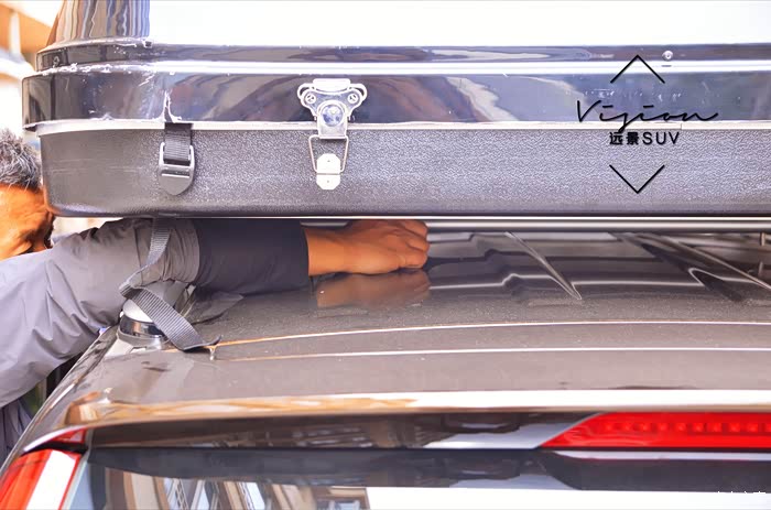

我们首先需要固定横杆,调整好位置后,
用自带的工具拧紧,这时要记得还要把横杆胶片下面的两个螺丝也拧紧啊,
这两个螺丝是控制横杆长短的,一定要记得胶片下面的这两颗螺丝,
和我的行李箱安装的不同就在行李箱是螺丝拧在箱里面,
而车顶帐篷则是把螺丝和固定用的小钢板,
放到帐篷下面的滑道里面再宁到横杆上面固定好。
都固定好后我们还要把帐篷上的塑料膜撕掉,不然被太阳一晒时间久了就弄不下来了!
帐篷给配备的梯子质量不错,我145斤上去没压力,
之前还小心,上了几次就不担心了,。

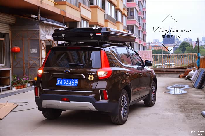

最后就是测试一下打开帐篷躺上人后怎么样,
这个帐篷躺两个人完全没问题,里面的垫子很软,
远景SUV加上这个车顶帐篷给你更拉风了!
现在我都开始期待小叔的长途自驾了!

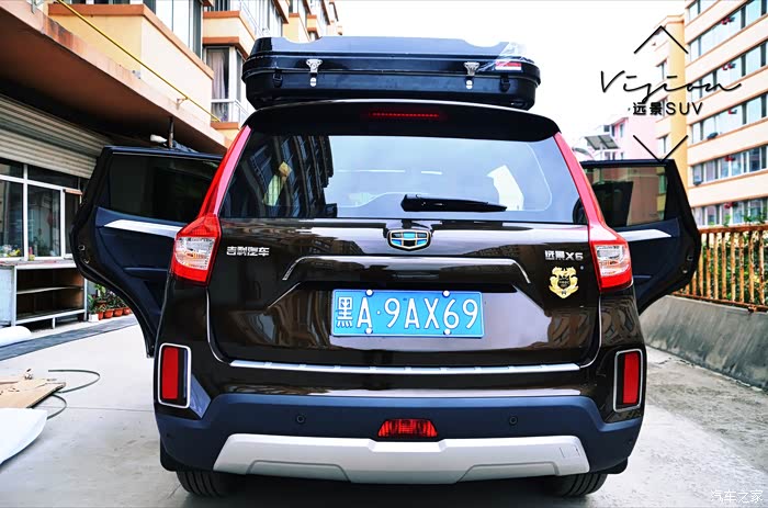

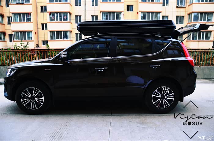

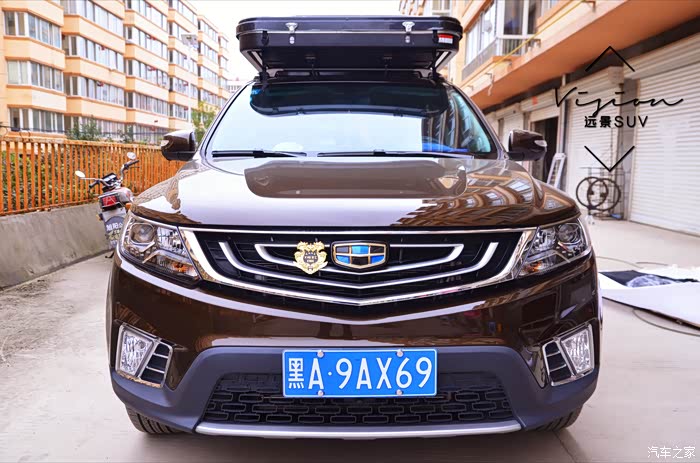

我在安装之余给小叔的远景SUV拍了组照片,
一并给大家奉上,希望喜欢这车的朋友一起交流!

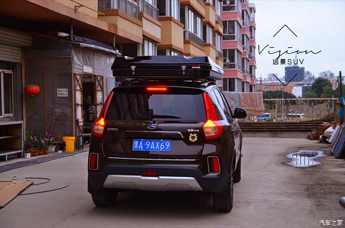

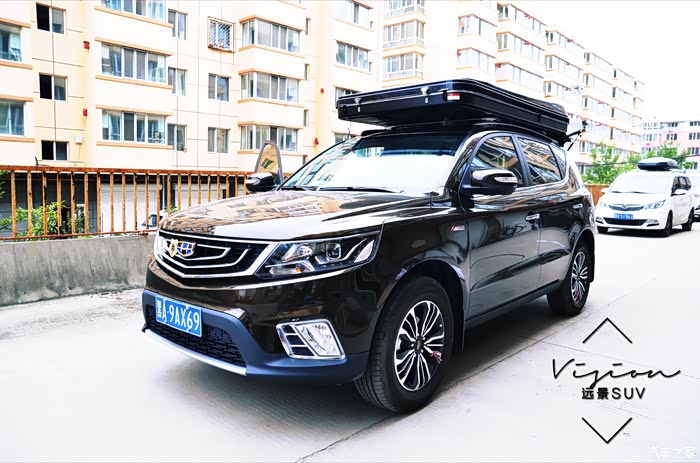

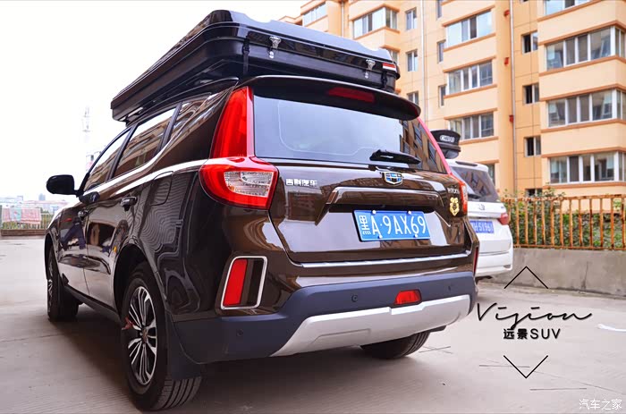

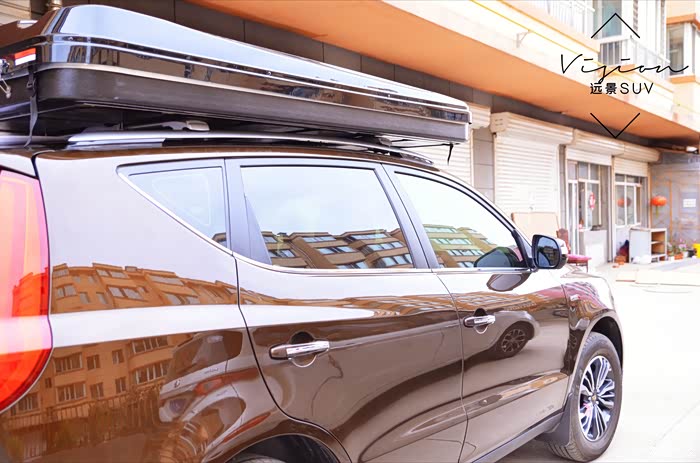

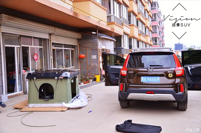

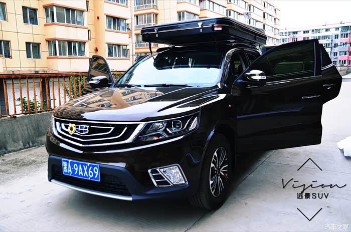

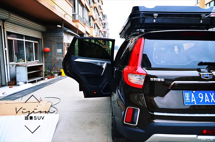

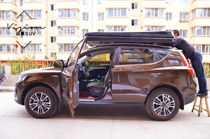

安装前打开帐篷把里面的螺丝和梯子等一些工具都拿出来
横杆安装后就是把帐篷等4个点用螺丝固定!

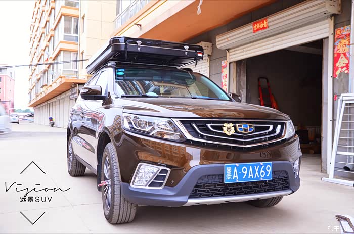

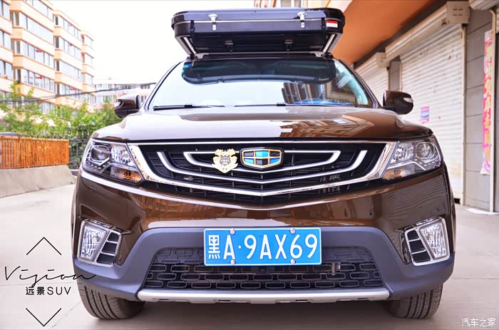

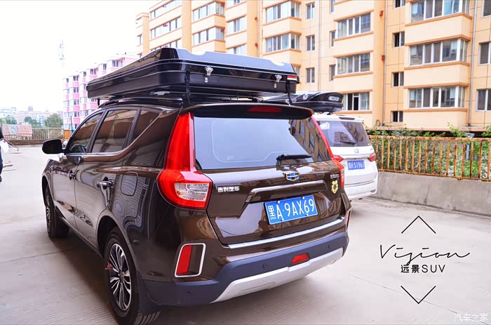

小叔不喜欢拍照,这几张就算上我拍的最好的他和远景的合照了
螺丝先不要拧紧,调整好位置后再一一拧紧就ok了

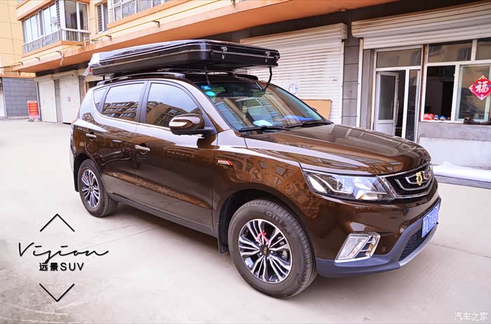

感觉还是很帅的
试了一下背箱打开也不碍事

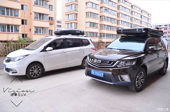

最后来张合影,期待自驾到开始。
