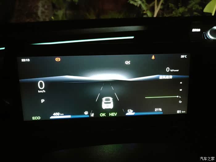

11月25日提车,开始检查车时电量为40%。油量显示红点,提到车后自己加了两百块钱的油,这时表显484公里,这里每升油9.43元。一路纯电模式开回家(路况大部分是下坡和平道),跑了47公里,当电量降到18%时发动机启动,再跑15公里到家,电量回升至21%。提车回家路上一共行驶62公里,用电20%约等于5.7度,每度按家电计算是0.608元,约为3.5元。途中15公里用油,按200元跑484公里计算,每公里0.41元,15公里约计6.2元,全程花3.5+6.2=9.7元。电耗方面用22%的电跑47公里,满电能跑47/0.22=213.636364公里(怀疑不可能),去掉强制保电18%纯电续航是213.63x0.82=175.1766公里。

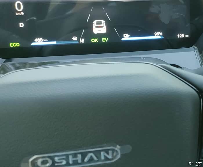

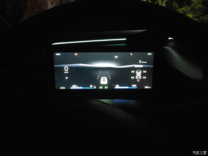

26日上午用随车充充点电后在附近溜达溜达,没有记录数据,27日把电充到95%,表显已行126公里。星期一和星期二开去上班,路况较复杂,有上坡路也有烂路,总共跑了60公里,电量从95%掉到62%。这路况满电能跑60/0.33=181.818182公里,去掉强制保电18%,也可行驶181.8x0.82=149.076公里,这个应该是官方说的纯电续航150公里了吧!
在此顺便算一下每公里花费:行60公里花28.5x0.33=9.405度电,按每度0.608元折合5.7元,每公里不到1毛钱。
