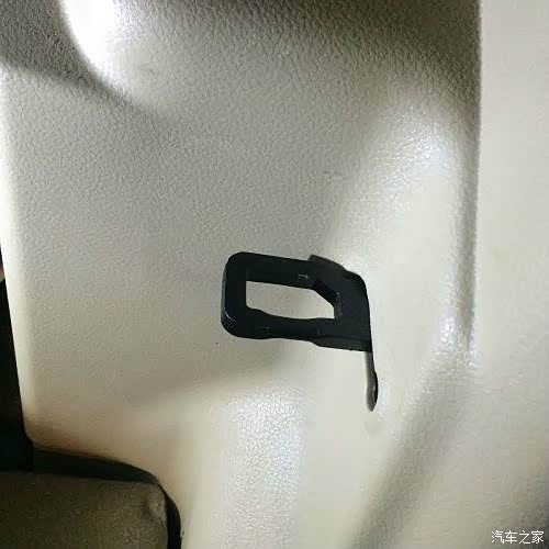

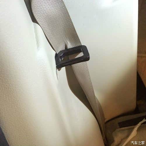

2015.8.5更新:

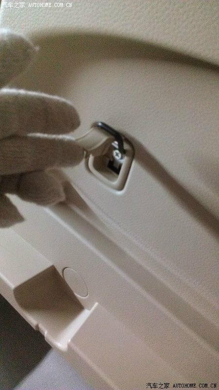

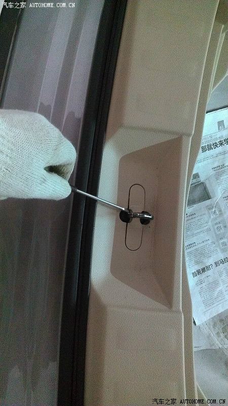

不拆后备箱更换锁扣方法
锁扣及工具

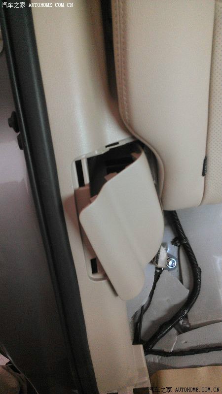

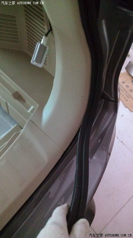

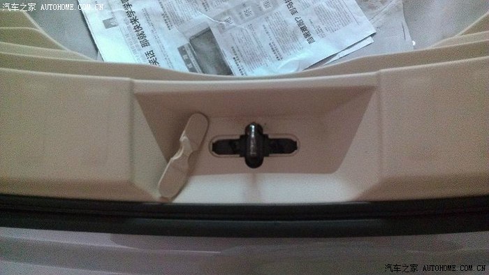

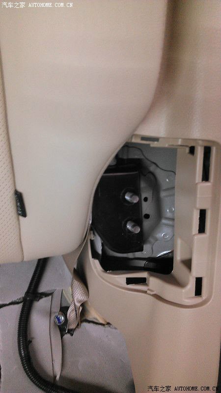

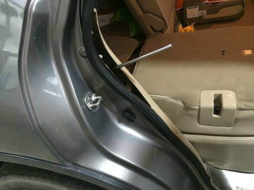

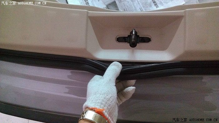

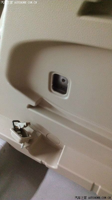

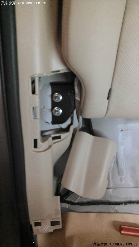

一,拉开胶条

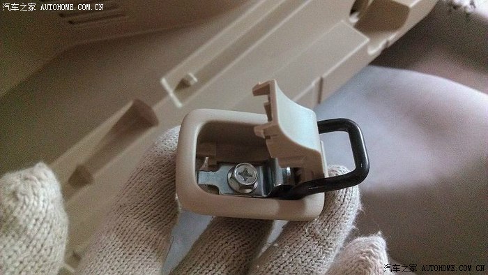

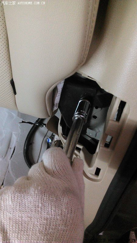

二,扒开锁扣位置饰板,这个没什么担心的,直接往外拉就可以,可以看到或者摸到固定卡扣的两个螺丝
三,用扳手伸进去,将两个螺丝松动,然后伸手进去拧掉,小心不要把螺丝掉到下面,然后拿出来原车的卡扣,更换,先用手拧上螺丝,最后再用扳手拧紧即可
四,扣回饰板,注意下面的绿色扣对准车身孔再复位,胶条复位
整个过程比起拆整个后备箱简单多了,一个人完全可以搞定

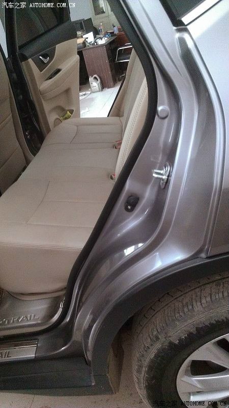

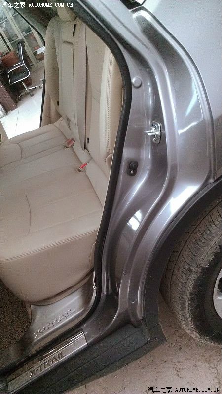

继上次后排座椅后移作业发出后,大家反应强烈,当时做这个也没留下太多过程图片,没想到有这么多在意这个后排靠背角度的朋友们。
上次作业http://club.autohome.com.cn/bbs/thread-c-656-32029081-1.html
好多骏友看了后还是不太明白,觉得很难,好吧,为了大家看明白过程,今天把我的奇骏重新拆装一遍

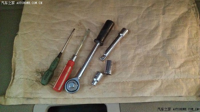

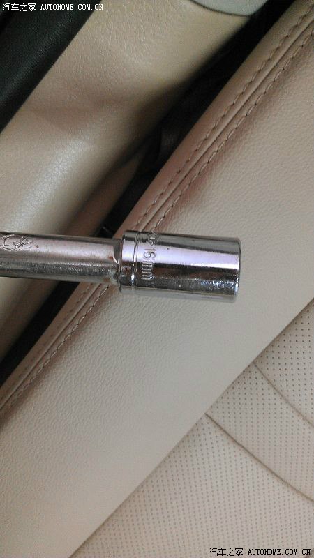

准备工具:一字螺丝刀,大小两把,头部缠点胶带,以免熟料件刮痕。套筒扳手两个,16mm和10mm的

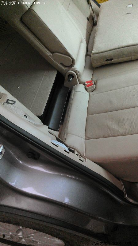

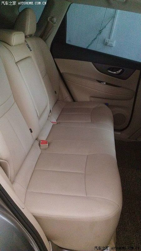

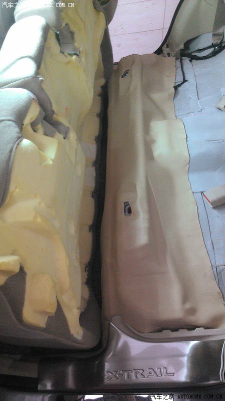

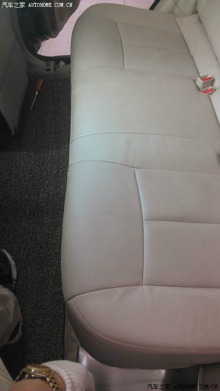

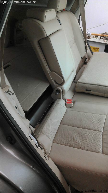

首先,掀掉座垫,别告诉我你不会拆,往上掀,不用吃奶的劲儿就下来了,看图片中就两个卡扣

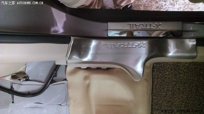

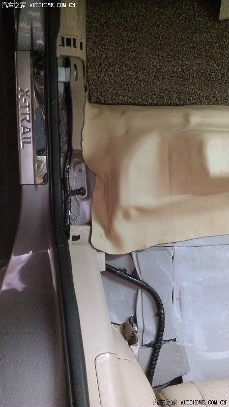

掀掉门槛条

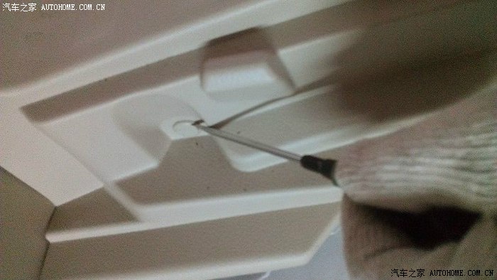

拆这个小盖子,大螺丝刀插进去稍微一撬就开了,同样拆除另一边

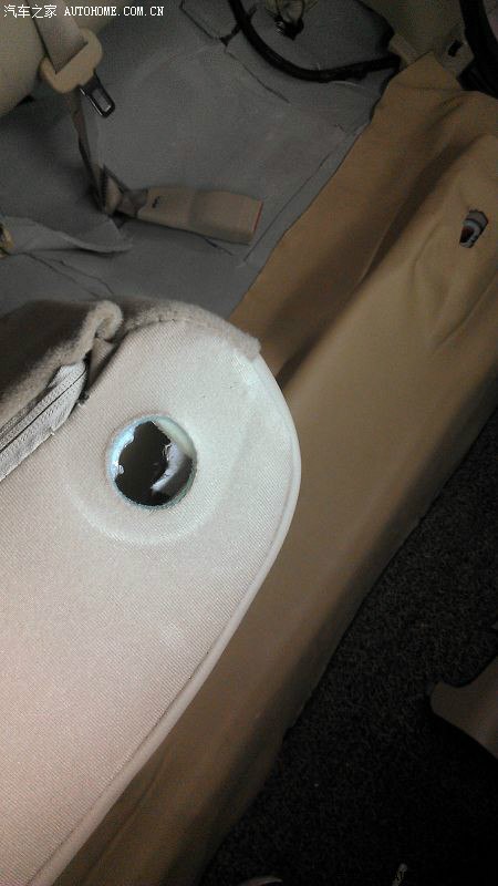

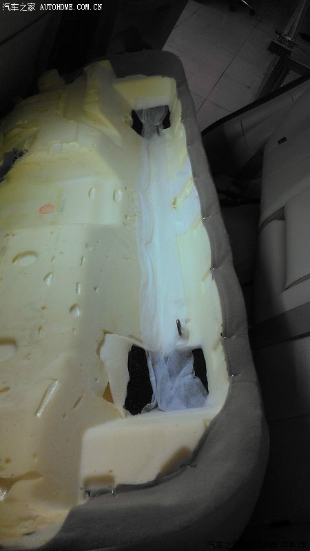

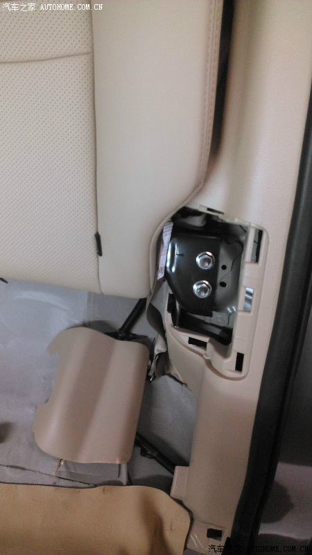

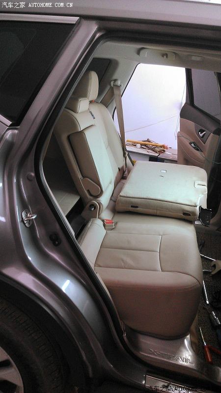

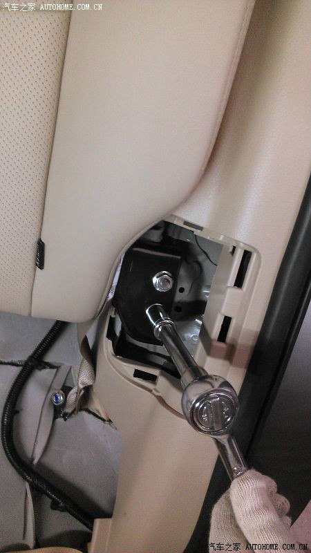

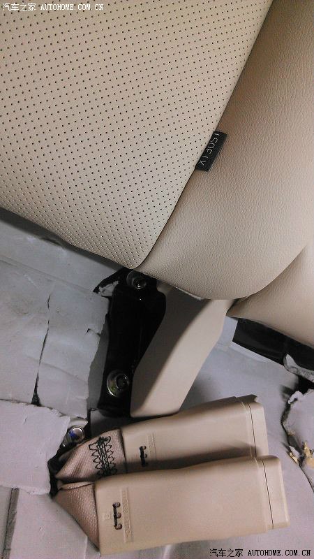

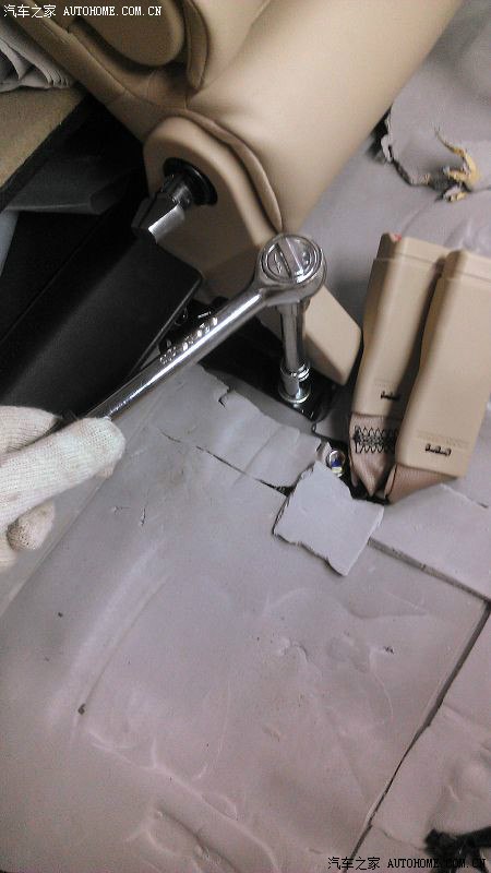

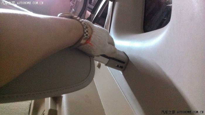

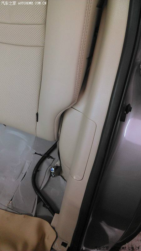

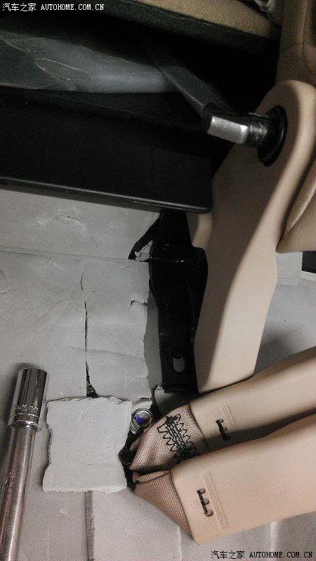

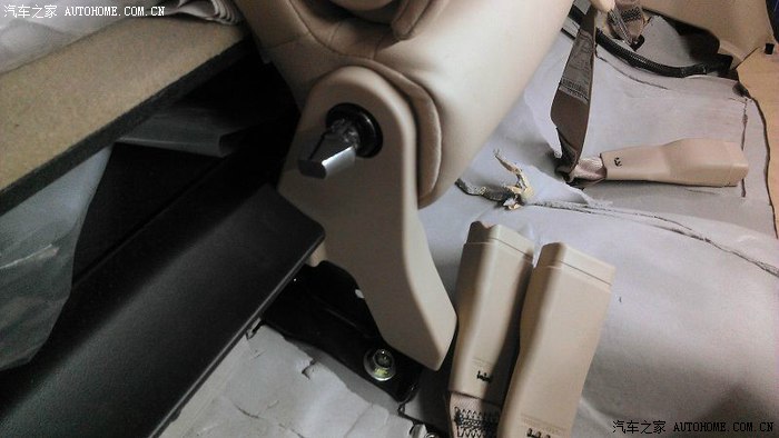

连同座位46分隔处底座3个位置一共6个螺丝,用16套筒先拆右边小靠背两个螺帽,放平靠背,往外拉,小靠背取下来。
拆除大靠背底座螺丝两个,门旁螺帽两个,大靠背取下来。
至此,前面部分拆除完毕。

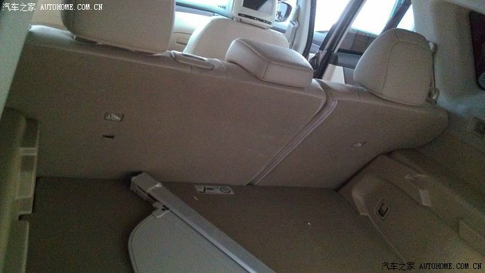

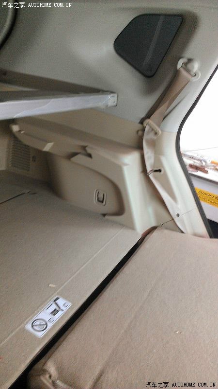

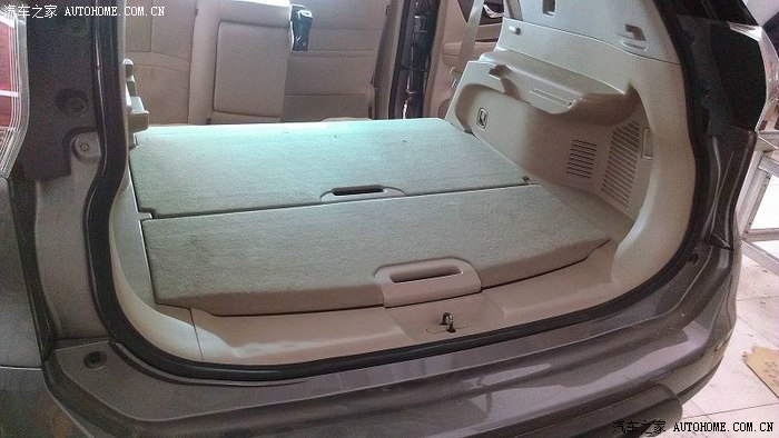

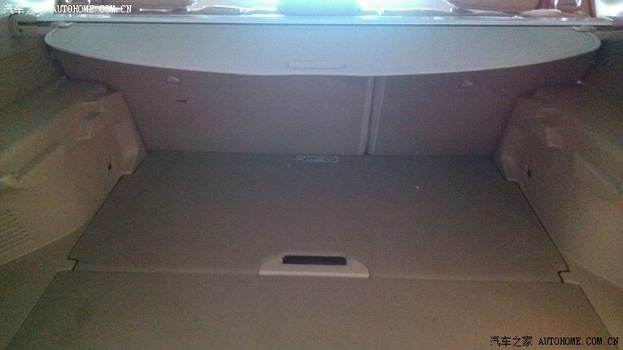

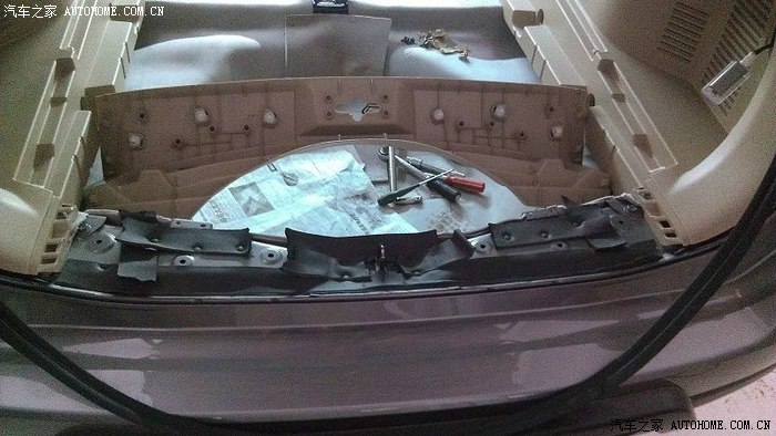

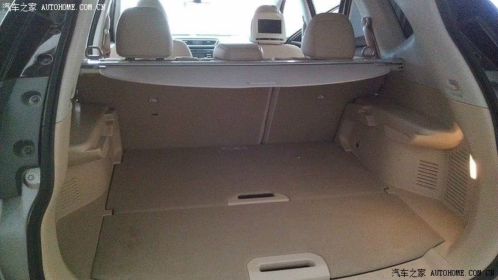

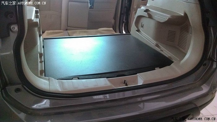

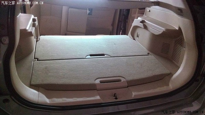

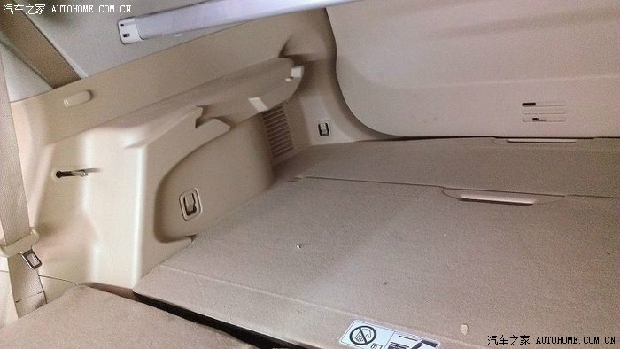

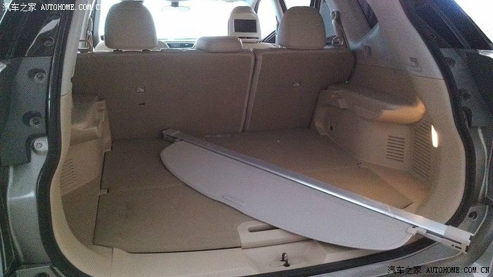

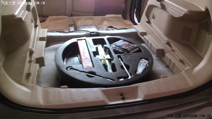

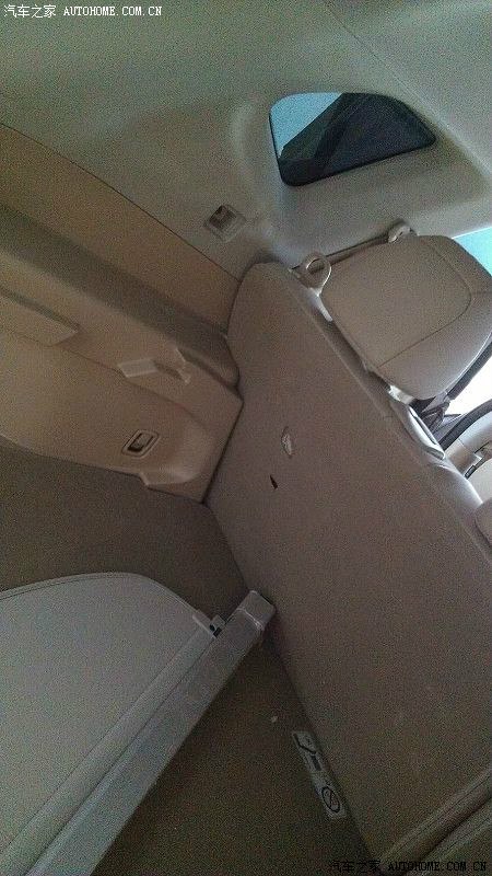

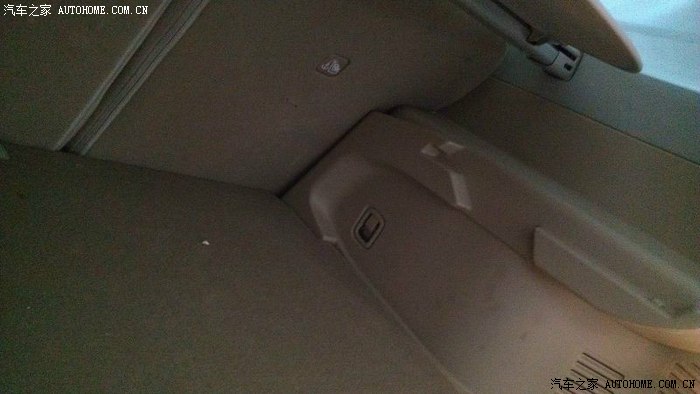

下面战场转到后备箱,取下遮物帘,抓住右边挡头往左边拉就下来了。

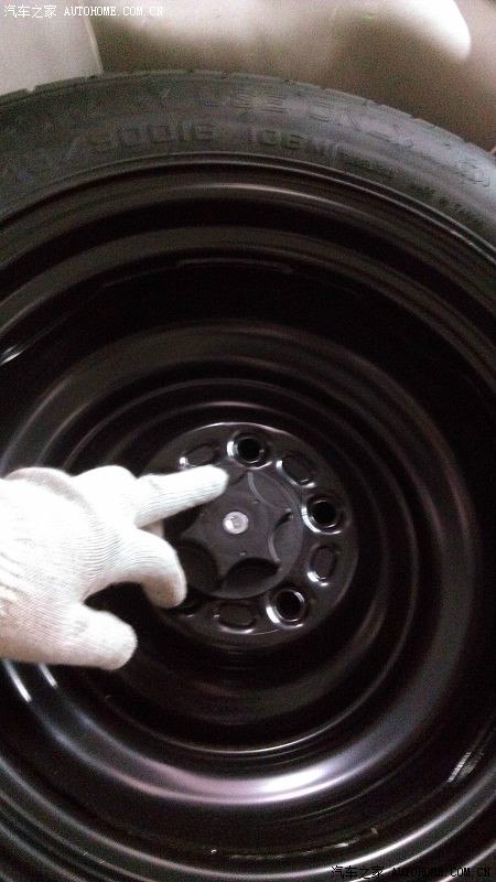

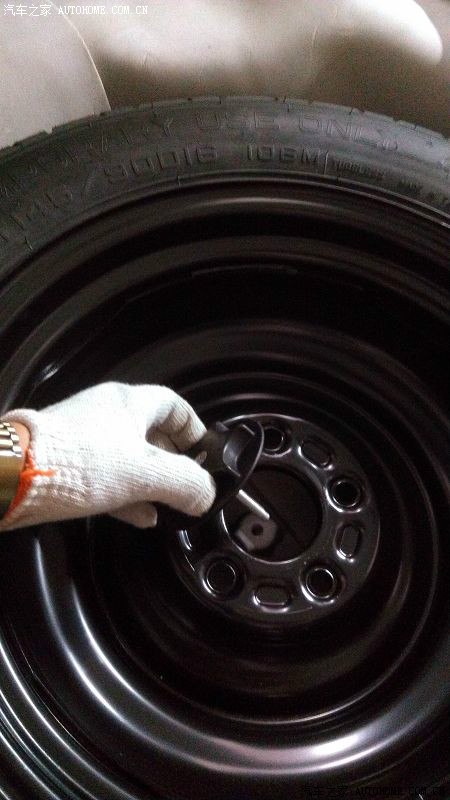

搁板拿掉,看到这个可怜的备胎了,松了固定螺丝拿出备胎。

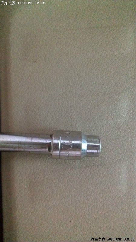

下面用到10mm的套筒

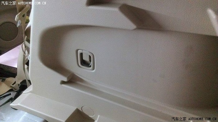

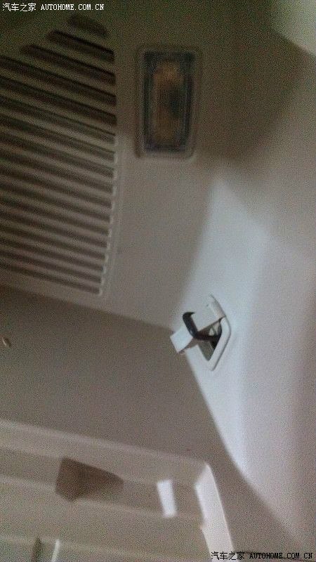

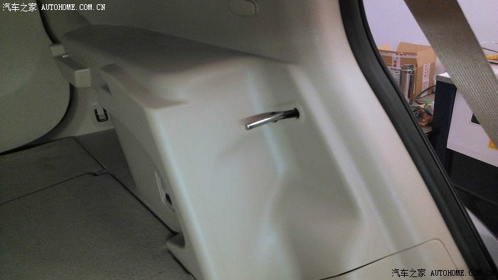

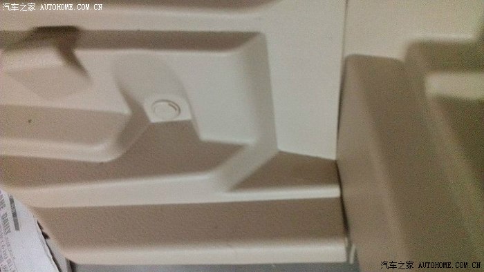

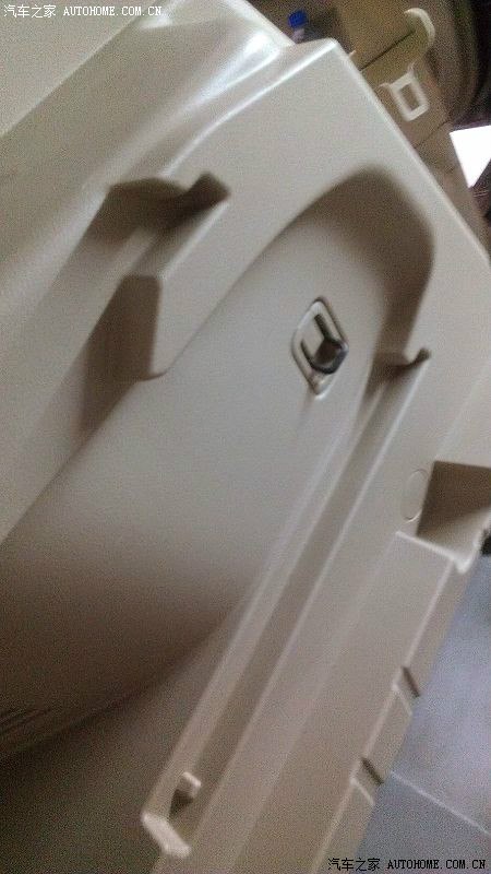

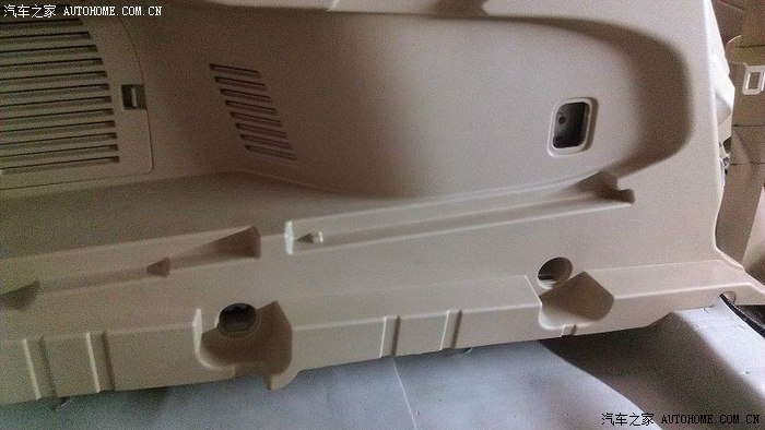

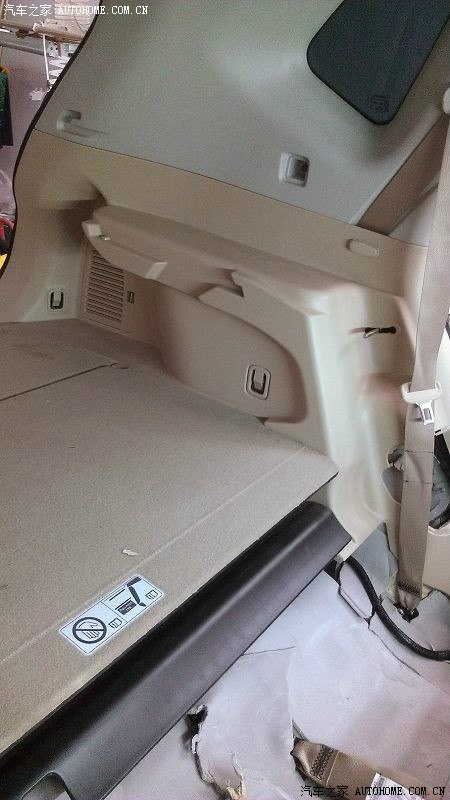

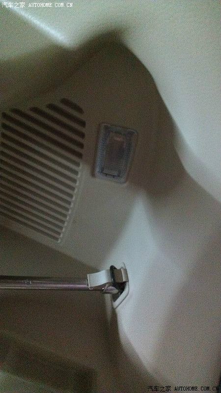

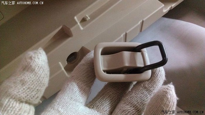

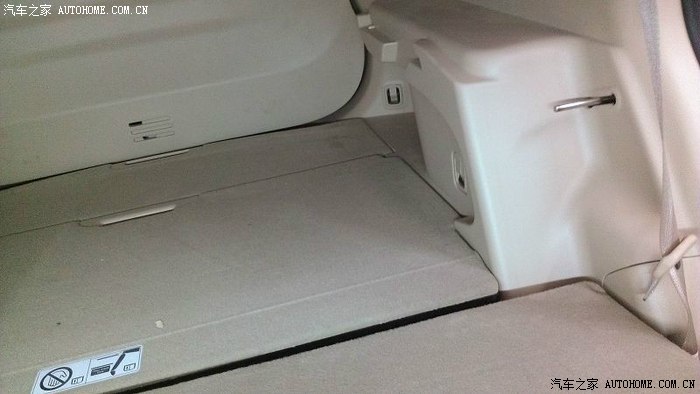

拆除左右两边4个挂钩,这个固定螺丝在塑料件下面挡着,仔细看图片特写吧。

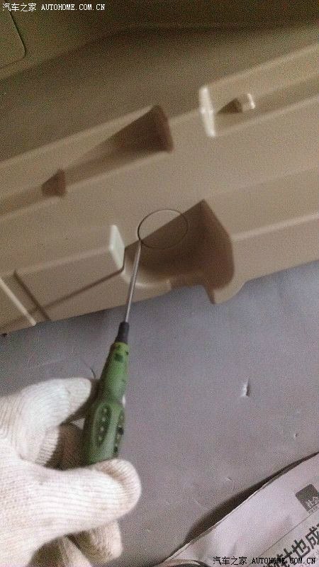

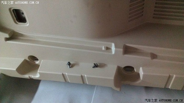

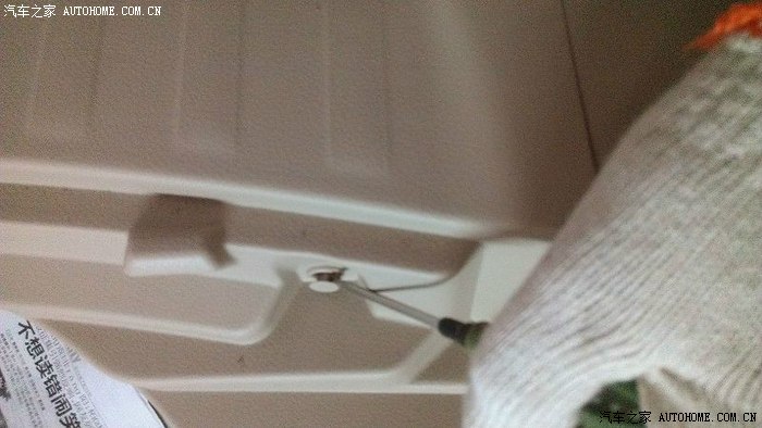

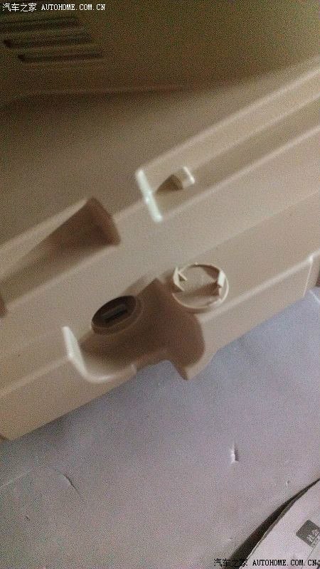

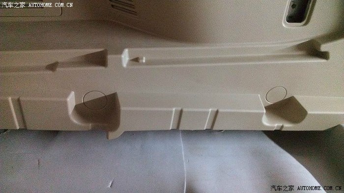

拆除左右两边四个螺丝,这个螺丝在圆形装饰盖下面,小螺丝刀撬下就开了。

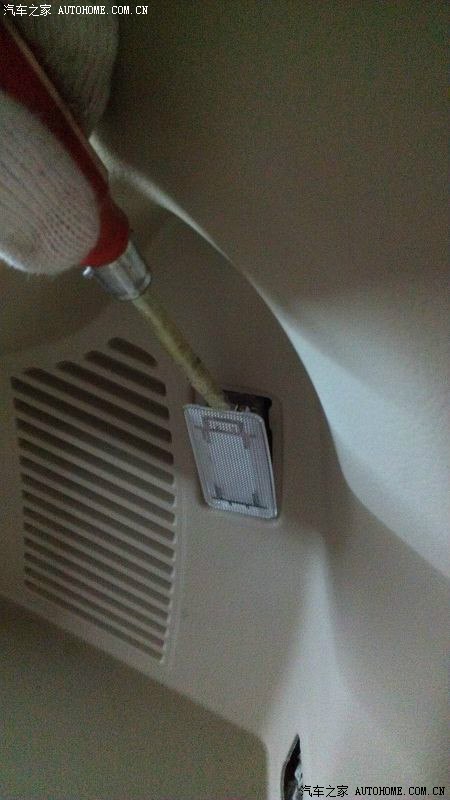

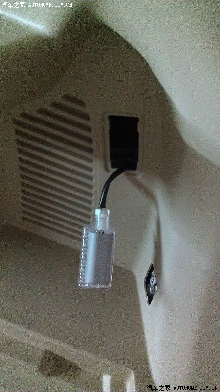

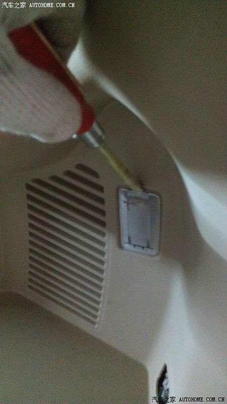

拆掉小灯,同样撬出来的,撬上面。

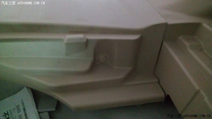

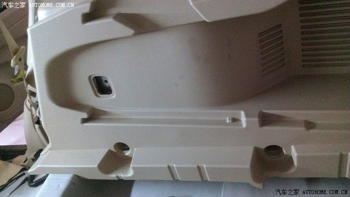

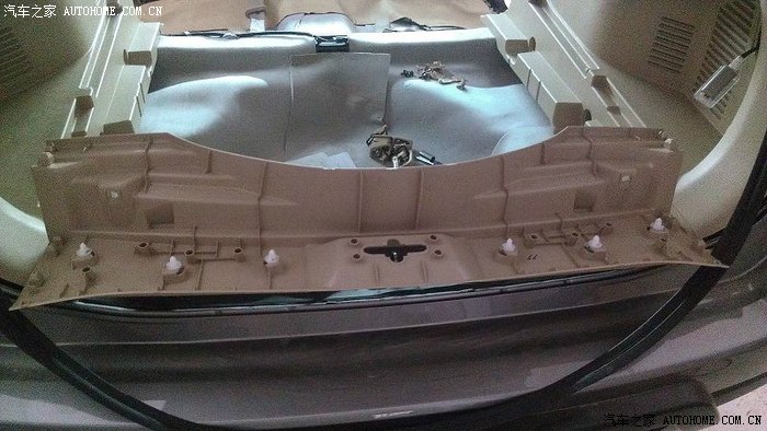

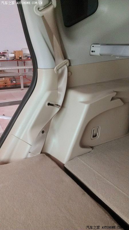

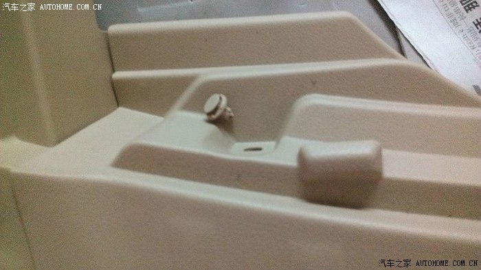

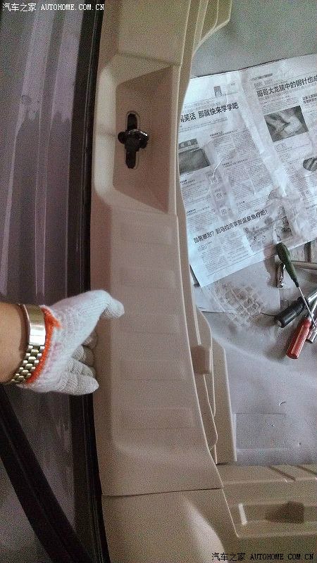

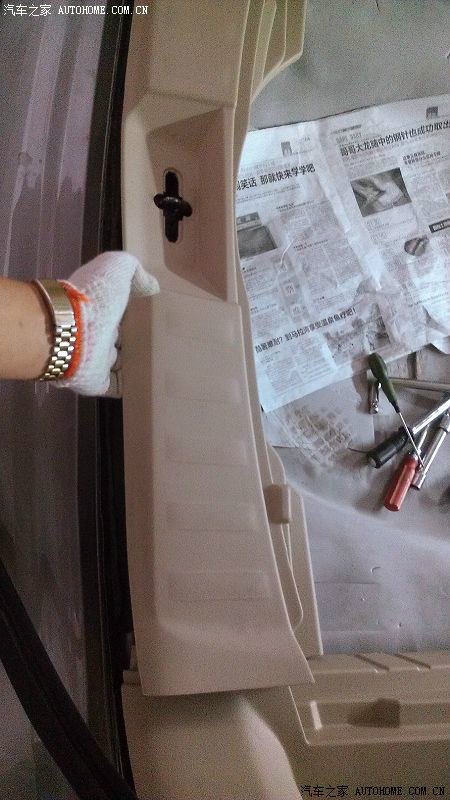

拆后备箱门槛条,有3个位置点,下面两个塑料膨胀扣,小螺丝刀插到缺口处,轻轻用力就出来了。

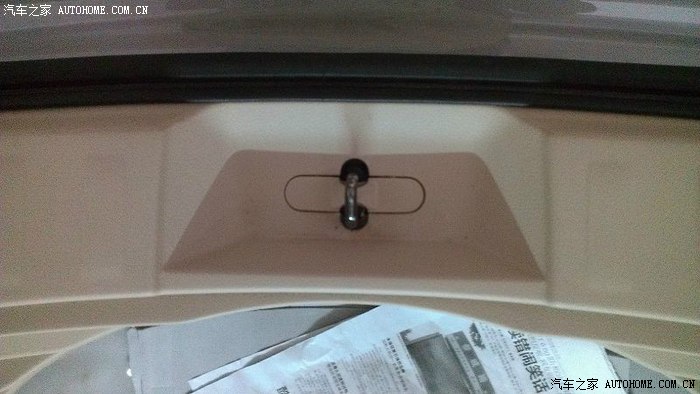

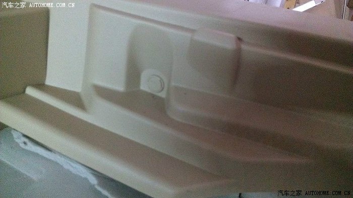

锁扣处盖板,千万别撬当中位置,容易断,两头撬任一头就下来了。

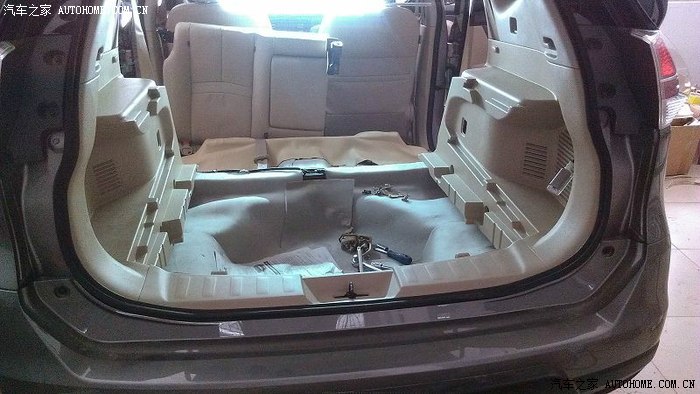

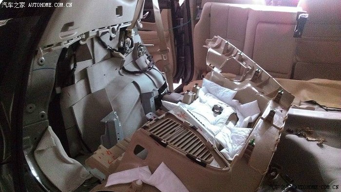

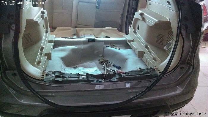

至此,固定件都拆完了

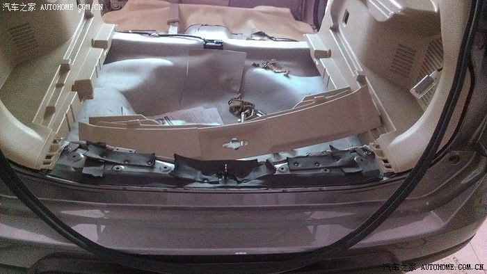

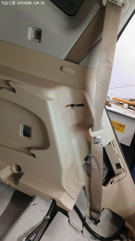

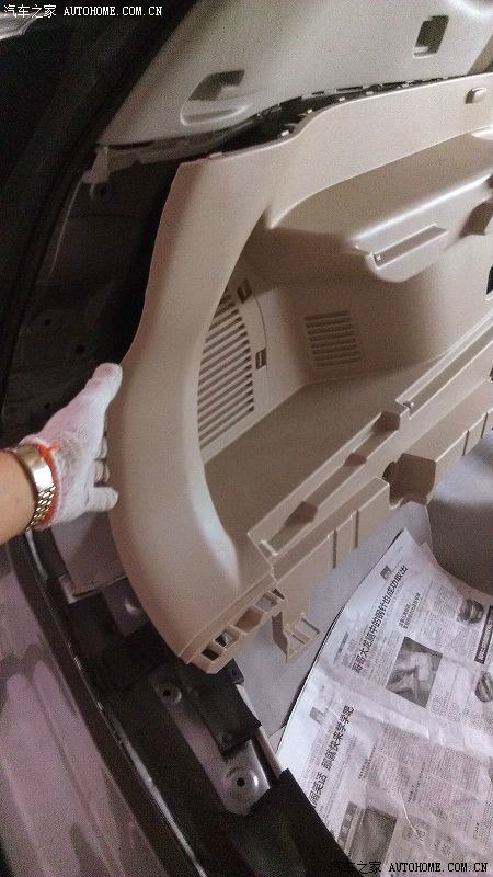

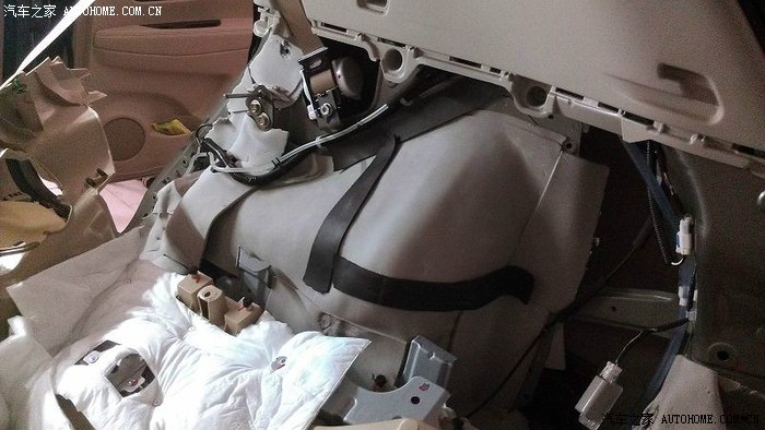

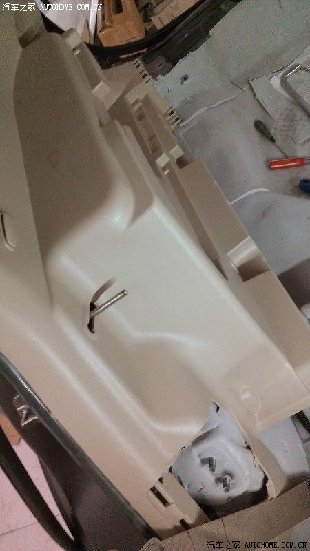

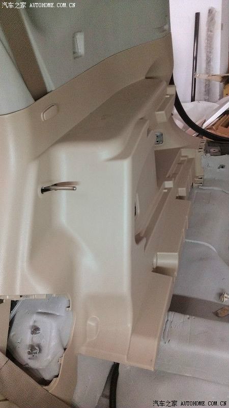

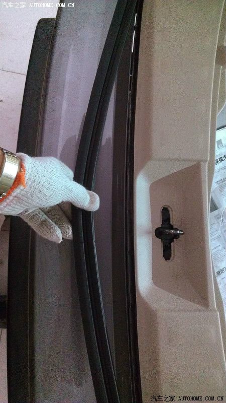

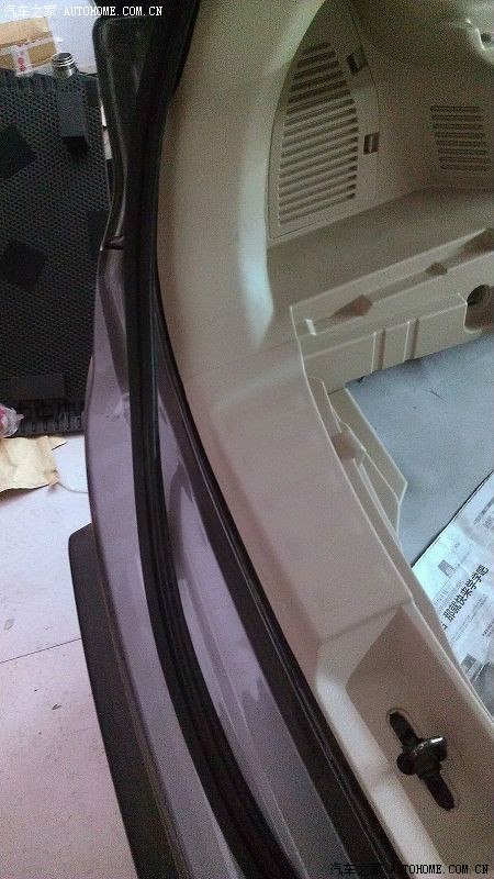

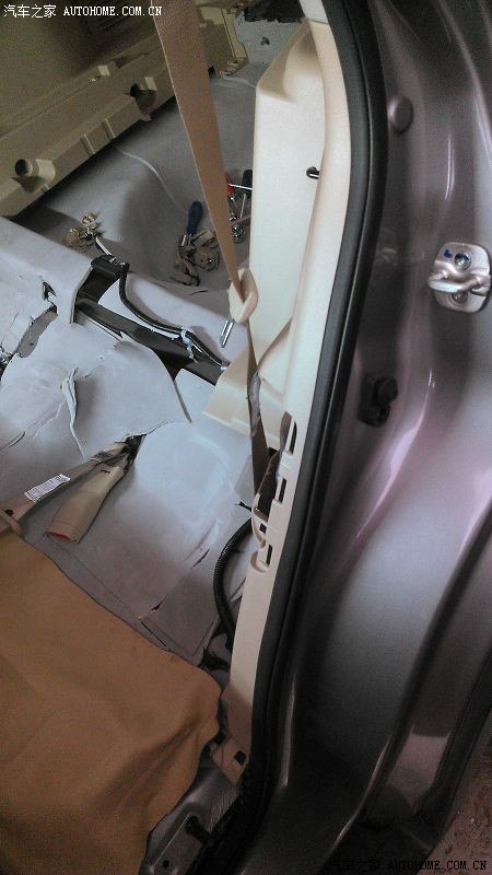

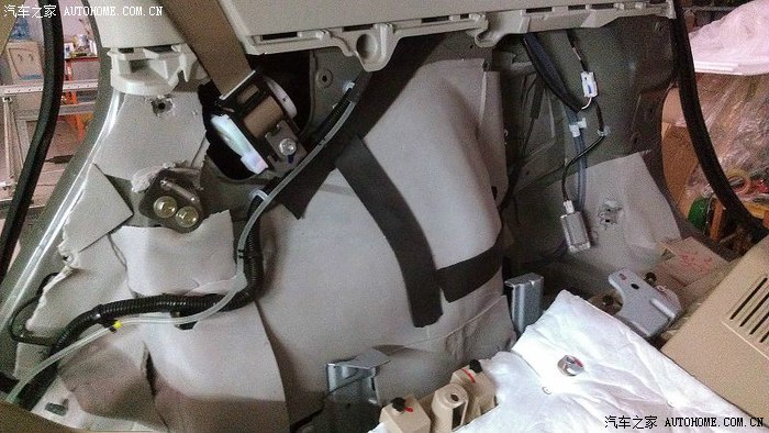

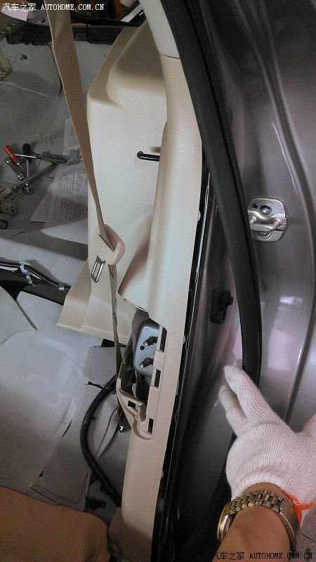

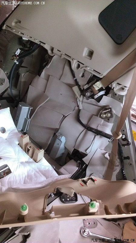

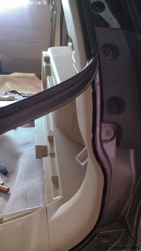

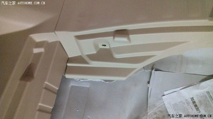

拉出密封条,没啥诀窍,往外拉到饰板以上位置就行。

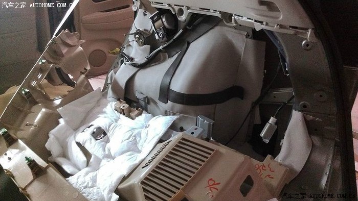

门槛条往上用力,就出来了,背面6个白色的卡扣

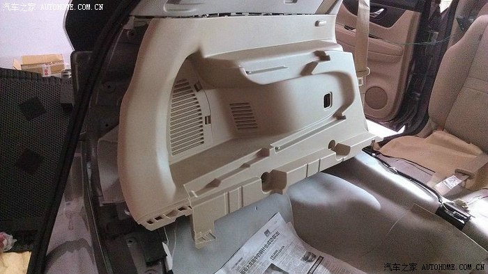

同样,往外拉饰板,左边整个饰板就下来了。

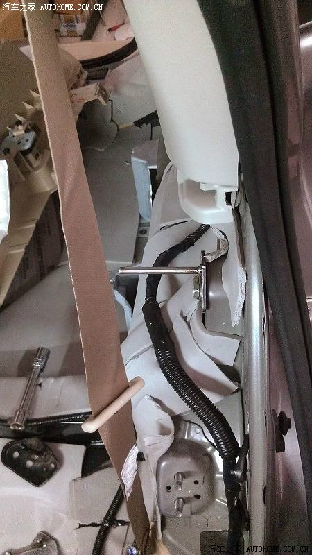

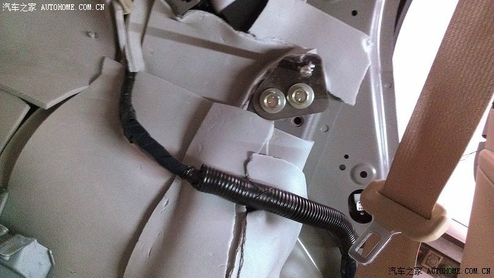

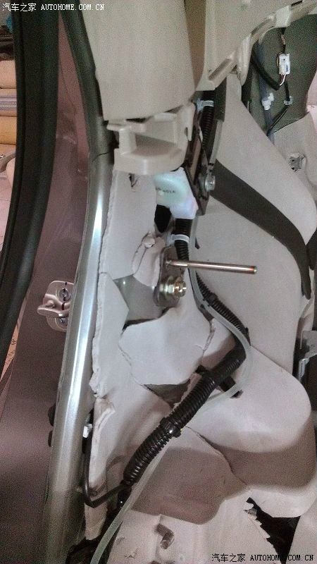

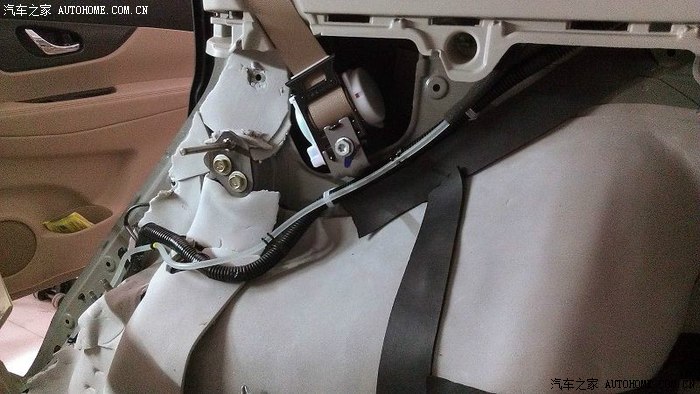

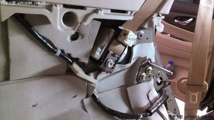

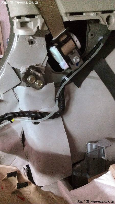

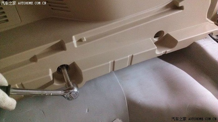

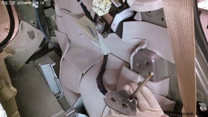

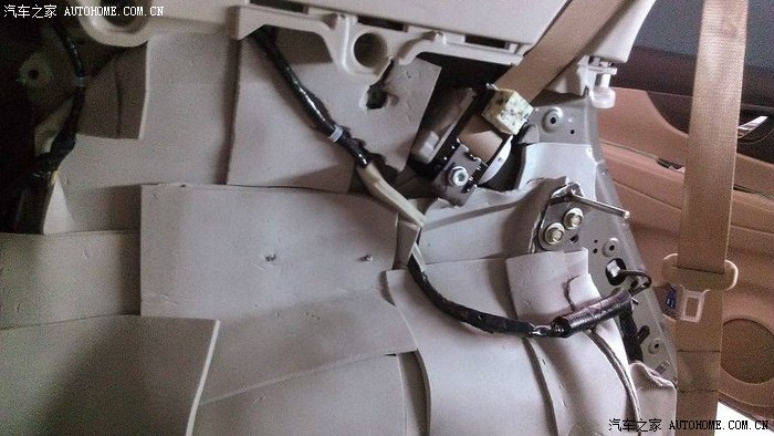

终于,看到这个锁扣的庐山真面目了,我的照片都是换过锁扣之后的,换之前的照片看以前的个帖子吧。

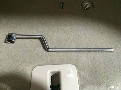

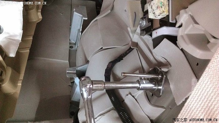

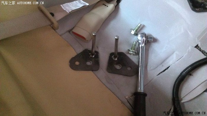

固定锁扣的就两个螺丝,用16mm的套筒拆除安装。

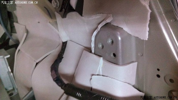

来个这个位置的特写吧,有条件的骏友可以自己切割焊接加工下,详细尺寸看我另外那个帖子,有详细图纸。

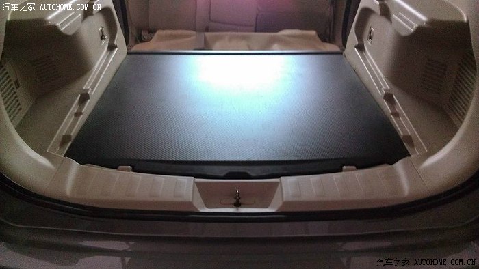

剩下工作就是反着来一遍,安装回去就行了。

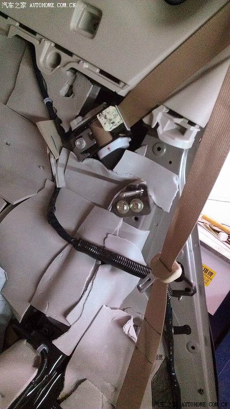

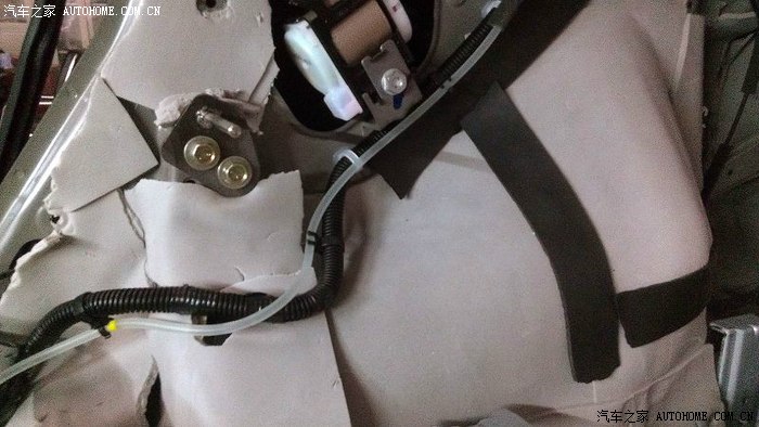

有朋友问那个隔音材料的问题,淘宝上很多,从一平方几块的到上百的都有,其实效果都差不多,这个丰俭由己吧,我用的是一种自带背胶的保温材料,这个厂和我的厂一墙之隔,就拿过来用了,和隔音棉的材料成分都一样的,大家可以到当地建材市场找,一张1*2米两平方的才十几块钱
