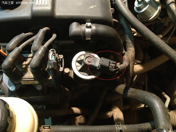

    二、抽下废气再循环阀插头。

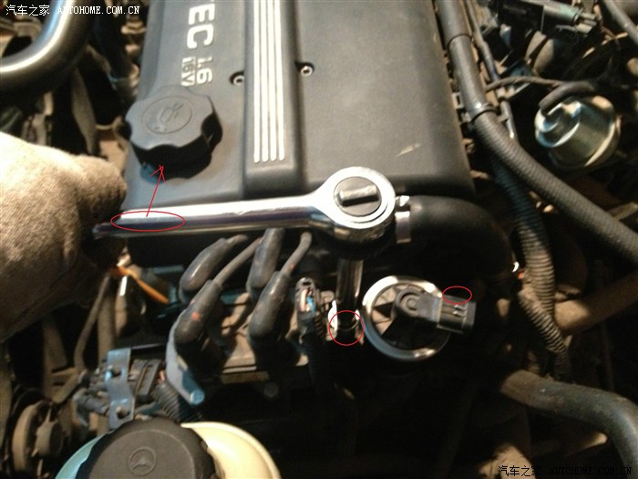

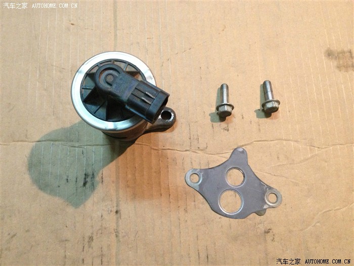

   三、用棘轮扳手、接杆和12mm套筒拆下固定废气再循环阀的两个螺栓。
    拆下后的样子。

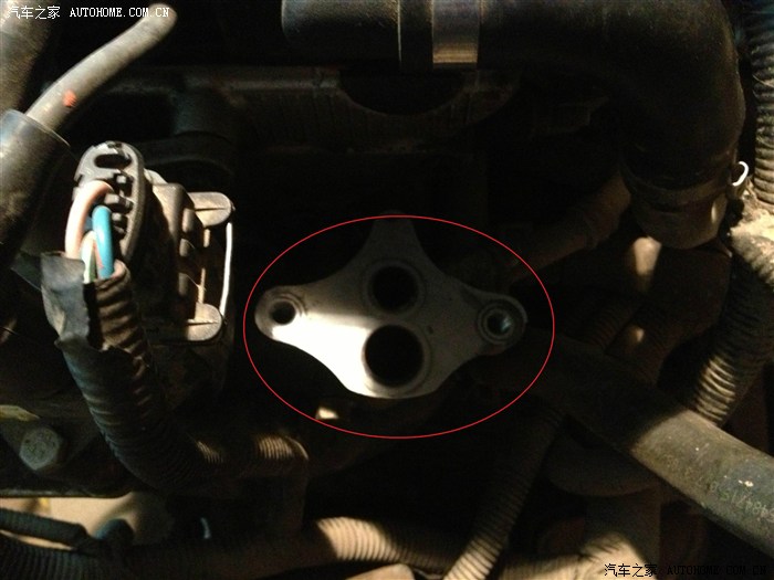

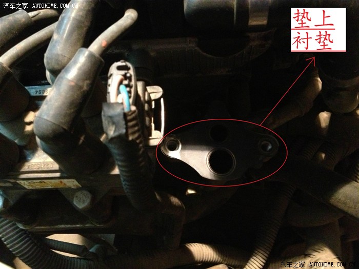

    瞧,废气再循环阀与安装座中间有一个钢质衬垫。

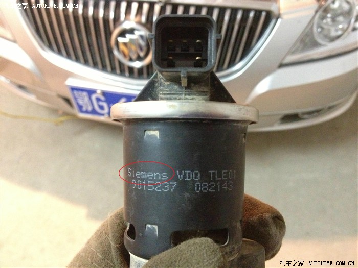

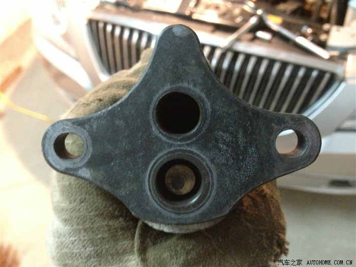

     看一下细部特征,原装是西门子的。
    再看一下底部。
    四、开始安装了,先将安装座用布抹干净,然后放好衬垫。

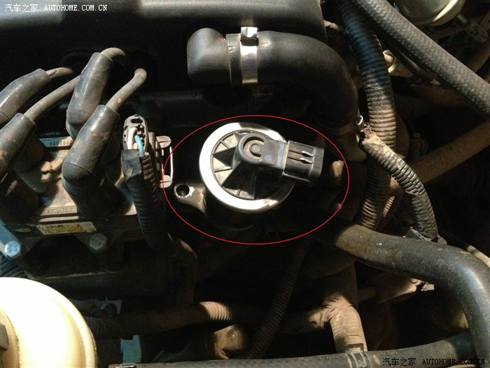

    五、安装废气再循环阀。

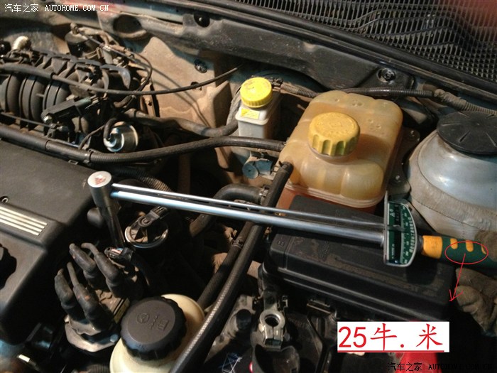

    七、用扭力扳手拧紧,力矩为25牛.米。(注:如果没有扭力扳手,用棘轮扳手拧紧也行。)

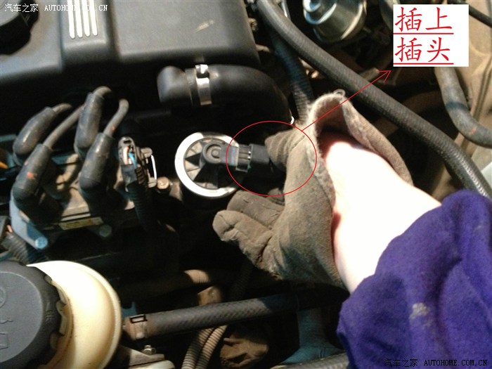

    八、插上废气再循环阀插头。

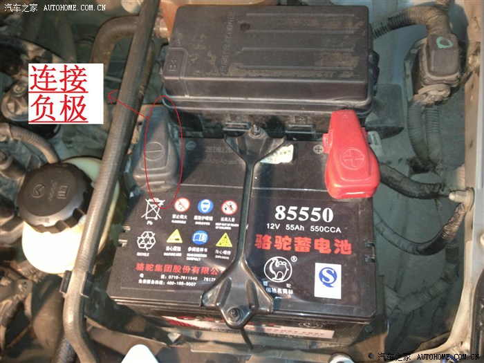

    九、连接电瓶负极。
