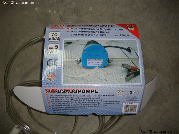

抽油机、毛细不锈钢管:
12V电动抽油泵 加油泵 自吸柴油泵,机油泵 输油泵http://item.XXX.com/item.htm?spm=a1z09.5.0.41.bUbGmV&id=10771598651
为了避免做广告之嫌疑,我把地址中间的”taobao” ,改成XXX了。
304不锈钢毛细管(盘管)外径5MM内径4.5MM
这个实际外径尺寸5mm不到的,大概在4.8几,在保证外径合适的情况下内径最大化,提高出油率。这个我买的时候这个卖家还在卖,刚进去看了下没在卖了,所以无法给地址了。

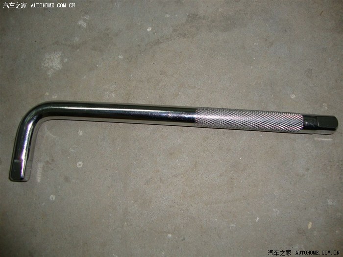

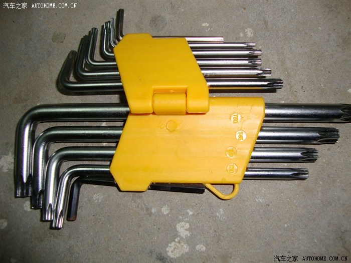

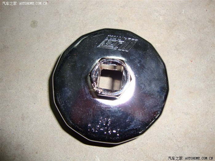

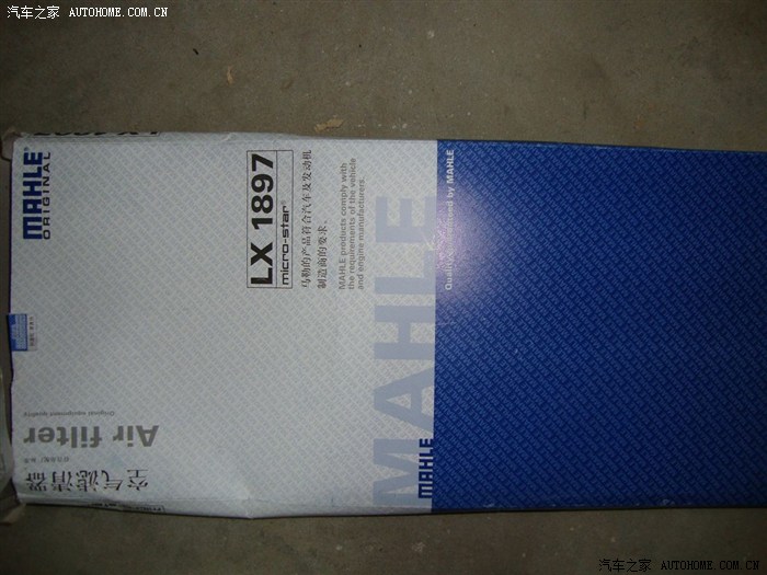

 本人朗逸型号为1.6AT CDE发动机品雅自动反射银的。目前车子已经开了38000公里,平常也就上上班和自驾游开开,最近一次自驾游是去来舟山的普陀山,来回460多公里,全程高速,实践大概6.5个小时。之前保养一直都很守规矩的在4S店保养,但是随着时间的推移和自己汽车知识的日积月累,也慢慢的产生来自己保养的想法,随着好的、优秀帖子看的越多,这种想法也从只是想法发展成为一种真正实践的冲动。俗话说冲动是魔鬼,冲动是野兽,在这个冲动的驱使下,去淘宝历史1年陆续采购了一些将来要使用的工具材料等。有空调清洗液、节气门清洗液、火花塞扳手、机油滤扳手、梅花扳手一套、马勒的空滤、汽滤、空调滤芯、机油滤芯、火花塞、5053数据线、抽油机和自制火花塞提拔工具等等。实践是检验真理的唯一标准,在已使用的工具材料中,由于汽车螺丝安装的特殊性,有些工具还是力不从心的,比如梅花扳手,在拆卸节气门和废油阀的时候还是很麻烦很不方便的,最好有能够转弯的开刀组合。下面给大家展示一下我那些工具材料:

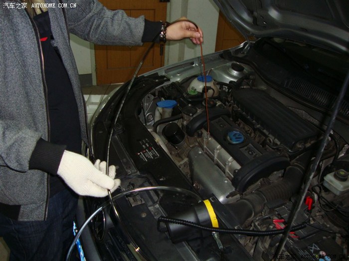

换机油,目前普遍采取的方式是升降机+扳手从下面放机油,由于机油壳结构的因素影响,这种方式优点是方便,缺点是放油不是那么放的很干净,总归有那么0.2-0.3L左右留在机油壳底。为采取的方式是抽油机抽,优点了产地限制小,抽取速度快,方便高效,至于抽净率为曾研究过,下次保养研究下。抽油机搭汽车电瓶取电,正负极分别接电池正负极,红色接征正极,黑色接负极。细的软管是进油管,粗的管子是出油管,接油桶为用家里的金龙鱼5L装油桶。特别需要说明的是,由于软管的遇高温软化和抗压能力差的特性,我特意买了一个不锈钢毛细管,之所以用这个的原因一是孔径大,出油率高,二是金属管抗压性好不易被吸扁,三是前端15公分处略微弯曲以便迎合机油壳底斜面结构提高抽净率。之前买过一根空调用铜管,发现孔径太小影响效率。
抽油机大概工作10来分钟,油就被抽干净了,大家看看多么黑色的机油啊,这个是之前4S店保养时加的管道油,这次我不是5000KM保养的,是7500保养的,之前去普陀山来回全程高速也是为这次保养做准备的。

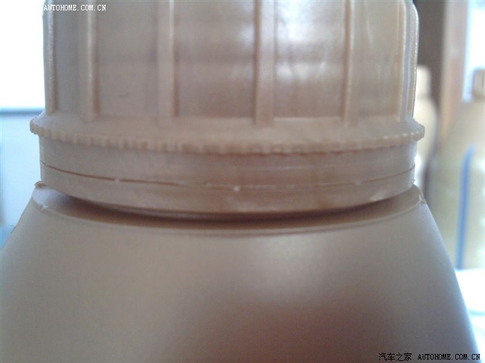

关于机油为用的是金美孚1规格是1L装。这个买机油真是让人头疼,网上不管是京东、易讯甚至是不用说的淘宝了,到处充斥着假货,有些假货说它假吧也毕竟是真的机油兑换的,就是品质差点,有些则是十足假货。这个东西就像人吃的东西一样,是要加进到发动机里去的啊。所以为了预防万一,我去的是我们地级代理商那里店买的,贵是贵了那么点但是保证正宗,再说了,金美孚代理商那里也不是传说中那么贵,90元一瓶,新加波产的(前段时间太仓检修,上面发货下来就是新加波版的)。加的机油量网上有的说是3.5L左右,又有的说是3.0L 左右,为是加了3.2L,后来还是抽掉了点,发现多了,其实3L够了。机油标尺冷车查看在上限不到点,估计3/2处吧。

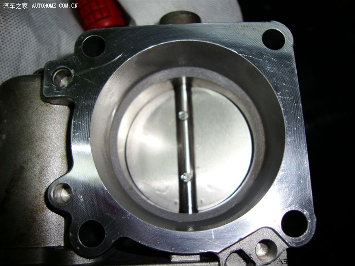

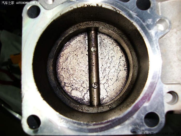

第一步先拆空滤罩子,拿出旧的空滤,这个很脏,是时候换掉了。拿掉空滤后,研究结构,参考之前的帖子(这里吐水下,论坛里都是CFN发动机清洗节气门的作业,CDE的作业真心很少,要不就是很不详细,一些难拆的部位都没有认真说明,网上很少查得到CDE发动机节气门清洗时候拆卸过程的说明),今天我就好好为大家介绍一下CDE发动机尤其是CDE中未改进班的CDE拆卸说明。首先拔掉这个废气软管,在拔掉右上角后面固定的软管,在拔掉左上角后面的软管。接下来用十字螺丝刀拧掉空滤罩子的螺丝,然后进气口的拆卸不要撬,只要把这两颗螺丝拆卸掉了就可以了,接下来用能够转弯的螺丝刀拧掉废油阀的上面这个螺丝,至于下面这颗就算用转弯螺丝刀也很难拧,为用警用电筒照亮了,改用L型梅花扳手拧,废了好大的力气和时间,腰么站的酸死了,其他型号发动机根本不用这么麻烦,把废油阀拧掉后还不能顺利拿下空滤罩子,罩子底部有二个橡胶球头和一个不知道什么用的管子固定,拆起来尤其是这个管子很费劲的,用你的左手伸下去按住下面的结构,然后右手拿住空滤罩子用力往上提,这样就拿下空滤罩子了。拿掉罩子后,呈现在你眼前的就是节气门了,用梅花扳手拧,事实证明梅花扳手最好在配个那种有手柄的像螺丝刀一样的,这样能使上力气,拧下节气门后,看看多脏啊 38000了第一次洗。四颗螺丝按顺利放好。

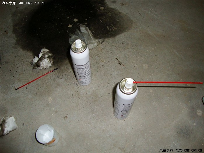

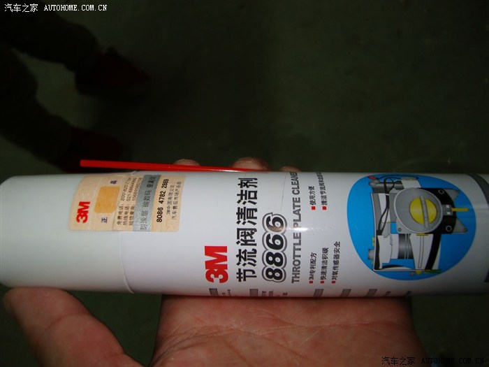

清洗节气门看好多帖子里都用化油器,这个其实是错的,节气门内表面有层特殊的膜,你用化油器会破坏这个膜的,我用的是专业的节气门清洗剂,二瓶够了。洗啊洗,你瞧,洗的多干净啊。最后拿张纸巾擦干装上,然后一步步装好,最后装好空滤罩子,换好空滤,盖上盖子空滤和节气门保养完毕。接下来用电脑匹配节气门,进入发动机进入基本设定输入060 点击确定,然后按下“开/关”按钮完成匹配。其实我是用点火配合油门方式匹配的,因为我的软件匹配竟然报故障,奶奶的!

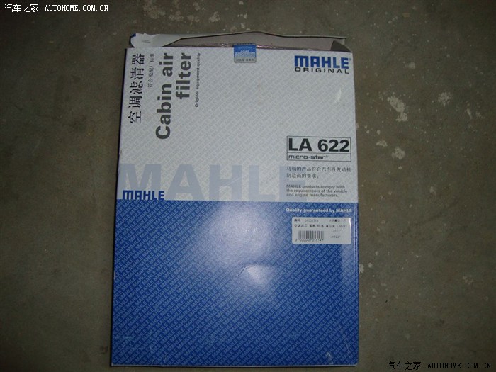

接下来保养空调滤芯,很简单,这四颗螺丝拆掉,橡胶条拿掉,拿出空调滤芯,换上即可,在等段时间,等天气稍微热点了,为要用空调清洗剂清洗一下空调管路。(图片省略了)
最后补充一下我用的保养件都是马勒的产品,具体型号为附个表大家有需要可以参照上面的型号购买,感觉比原装的好尤其是机油真心比原装好。最后晒下本人二岁半儿子的照片,他可是全程在看着我保养啊呵呵。
