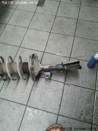

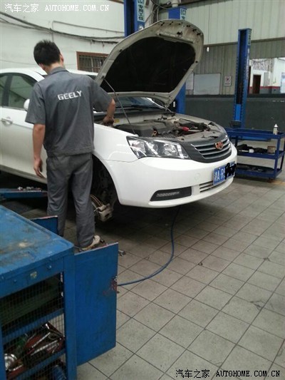

ec715精英版,买车一年了,一直想发个帖子交个作业写个心得什么的,就是没动手,第一是工作比较忙,第二是一直观望,几乎隔几天就来这里逛下! 这款车的优点缺点已经太多人描述过了,都还好,我只觉得挂档不太好挂,不光2档和倒档,有时候其他档位也会很别扭! 前两天在长沙芙蓉南路,时速大概四十几码,因为刚过十字路口,跟车距离比较近,离前车大概十多米,前两台车都颠簸了一下我才发现有个井盖陷下去了,大概十公分,这是我停车后目测的,当时直接无视,毕竟前面车过去刹车都没踩一下就走了,本着对帝豪的信心,自身的安全,我只能硬着头皮压上去了,因为两边都有车,方向打不得,刹车来不急了,只听哐当一声,走了几米哥知道悲剧了,方向盘居然偏了二三十度,以为胎坏了,立马停车检查,胎没坏底盘没刮,只能硬着头皮开到家了! 第二天一早开去4s店,湖南帝豪,车升起来技术员说减震弯了,吓我一跳,减震居然会弯,技术员说这个属于外力导致,要自费换减震,我说底盘没伤到不能算外力导致,要保修,打厂家电话,沟通无果,比较感时间上班,只好自费355元换了,只是在回家的路上,我再也不敢三心二意了,别说坑坑洼洼了,就连过减速带都忐忑不安,这玩意还是悠着点吧,别哪天又弯了!
