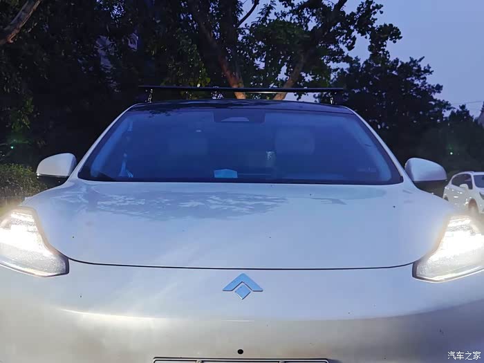

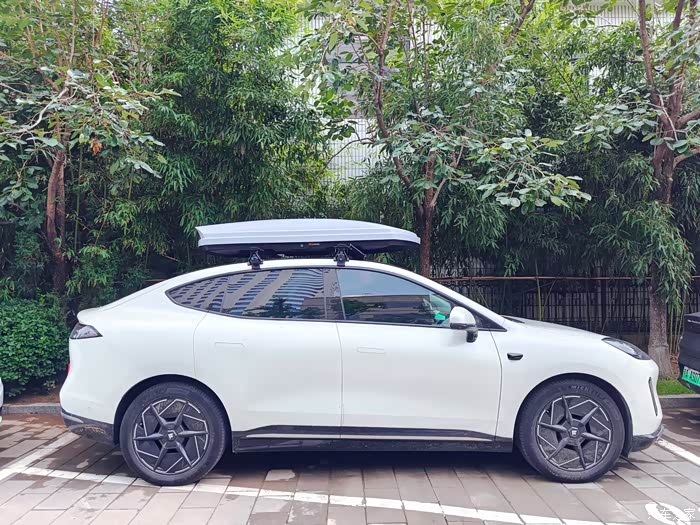

经过测量设计和商家沟通,最后确定的方案还是沿用虎爪横杆(1.3m)+750L行李箱(206*82*34cm)+扰流板(132cm),受力点落在两侧车框架上。
【安装细节】

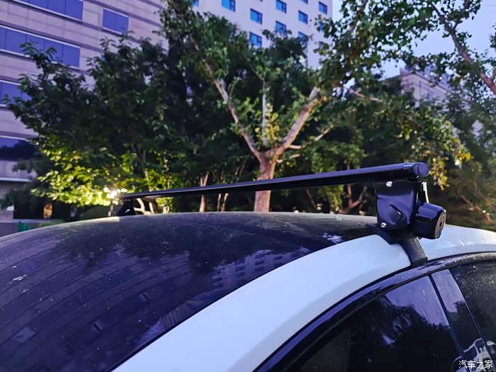

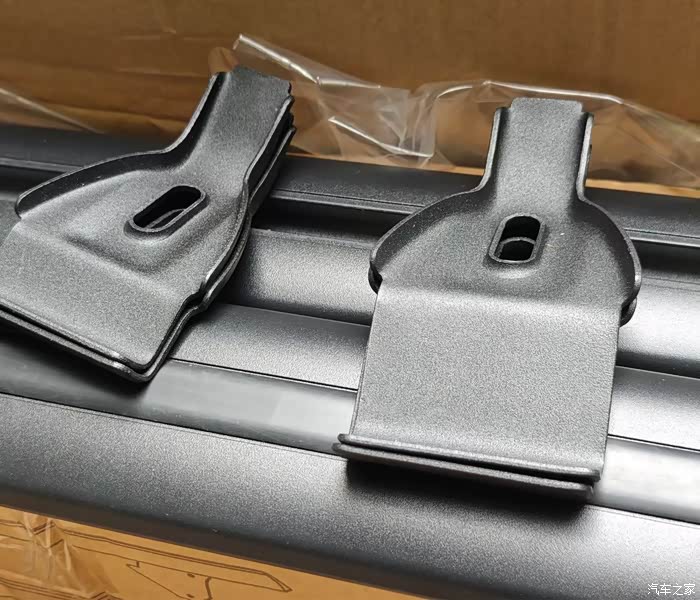

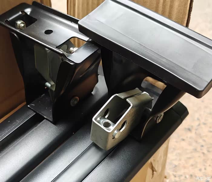

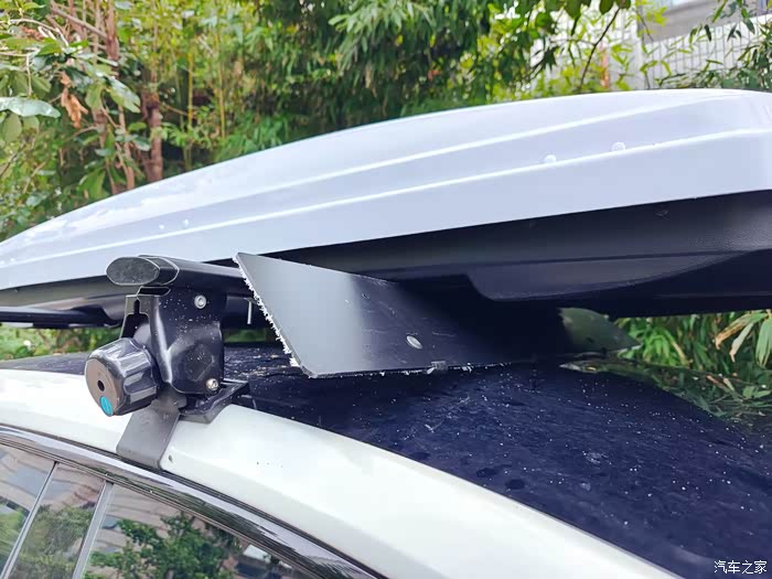

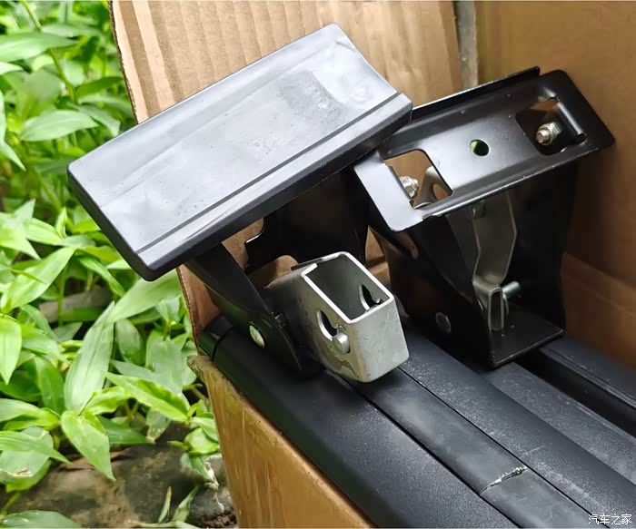

虎爪横杆买来会搭配多套规格挂片,挂片强度很高,不易变形,能很好的承受力度,锁紧横杆。但是由于HT只能车顶侧边框架受力,所以挂片的默认角度无法满足需求,需要安装的时候自行调整,我是马路边找了个地砖缝强行掰大角度,但是建议一次少掰点,多试几次。

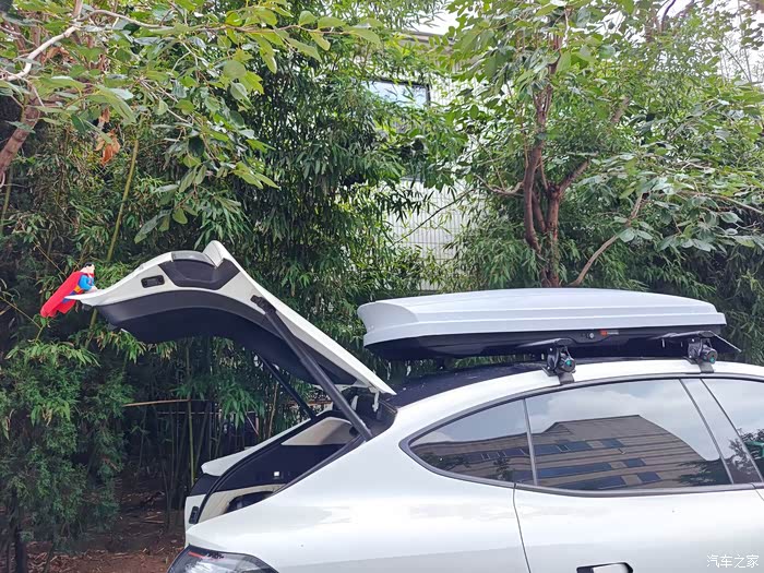

另外,就是车窗胶条下的安装位置,可以用个小卡片滑到大概位置,往里插,卡片能插进去的位置说明没有固定胶条的铆钉,挂片也就能正常塞进去;塞挂片的时候用卡片继续挡住胶条,防止胶条跟着挂片被塞进去,有效防水,也更美观。扰流板建议必须配,不然车速超过70就有哨声,烦死你,装上之后跑120都没了。
其他就看个人动手能力了,有点耐心,多试几次就没问题了,看看装好的效果和细节吧。但是,这次买的这家行李箱不推荐,密封性和锁件都不如之前的700多买的那个好,还是一分价钱一分货,只好自己加了个绑带加固了。
