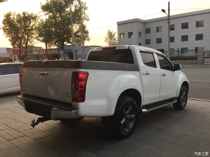

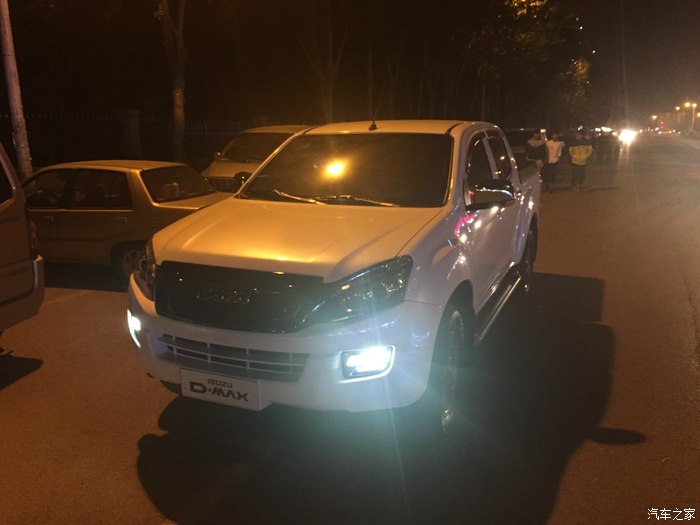

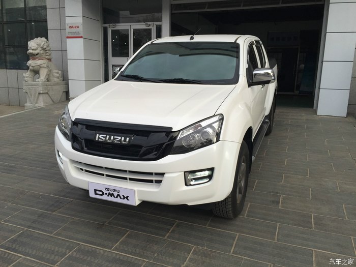

沈阳第一辆白色五十铃D-MAX自动挡改装历程
15年2月初提车经过1年的精心折腾,现已基本成型。和大家分享一下。
改装部分列表如下:

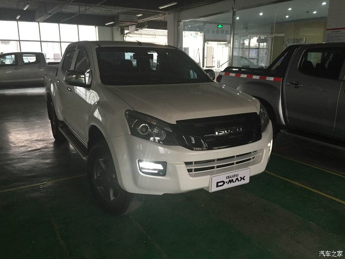

近光灯: 日本制PIAA 3700ML 6000K LED
远光灯: 日本制PIAA 3700ML 6000K LED
示宽灯: 日本制PIAA  85ML  6000K  LED
雾灯 :     日本制IPF 986拉力版
避震:      美国制 King可调避震套件
室内前灯:日本制PIAA  55ML 6000K LED
室内后灯:日本制PIAA  42ML 6000K LED
室内车顶盒:澳洲产
雨刷器 :  日本PIAA   7番,12番 组合
日行灯:  泰国制 五十铃原厂LED灯
中网   :  泰国制 五十铃原厂黑中网
中网标:  泰国制 五十铃原厂标
前杠   :  泰国制 原厂无牌照架版前杠
后尾灯:  泰国制 五十铃原厂LED灯
刹车灯:  泰国制 五十铃原厂高位刹车灯
后视镜: 日本制 Broadway后视镜
雨档  :  泰国产 遮雨挡

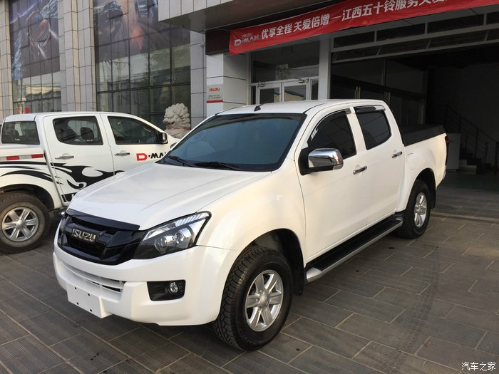

轮圈 :  泰国制五十铃原厂17寸限定版轮毂
轮胎: 日本制普利司通HT840 265/65R17
轮胎: 日本制 TOYO MT245/75R16
轮胎: 日本制 横滨轮胎 AT-S 235/85R 16

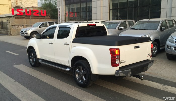

后盖: 泰国制 AEROKLAS平盖
车台:  日本制 八重洲400DR
天线:  日本制 钻石天线
机油:  日本产 HKS 7.5W44 全合成机油
机油:  法国产 MOUTL8100 5W-40全合成
变速箱:日本制 爱信原厂AFW+
小白改装清单

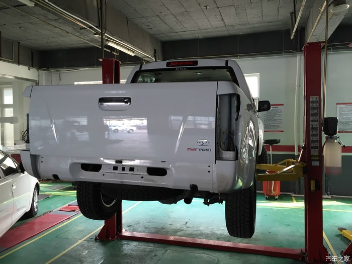

1. 全车隔音,包括发动机舱内隔音
2. 底盘加固,底盘装甲
3. 全车喷漆,珍珠白
4. 更换行车电脑,原厂加装一键启动,巡航定速
5. 更换King可调避震套件
喜欢D-MAX的朋友可以一起交流~~~~
自己动手 丰衣足食~~
