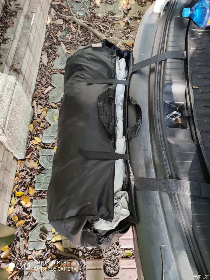

这个车衣还是不错的,不需要帮助一个人可以直接套好,因为后面是缝了袋子,袋子又固定在后备箱垫子上,相当于有人已经帮你拉好车衣的后面了,你只需要拉着前面套过来,个人觉得满意,可以再一分钟之内套好车衣拉完走人
树下树叶太多,还是车衣盖一下
我买的车衣可以子一个人罩到车上,其实就是一个袋子+车衣
收纳起来可以扔进后备箱

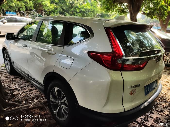

侧面
另一个侧面

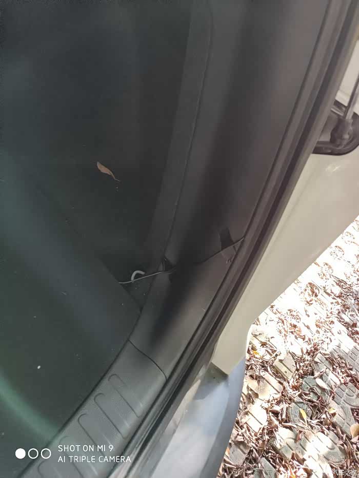

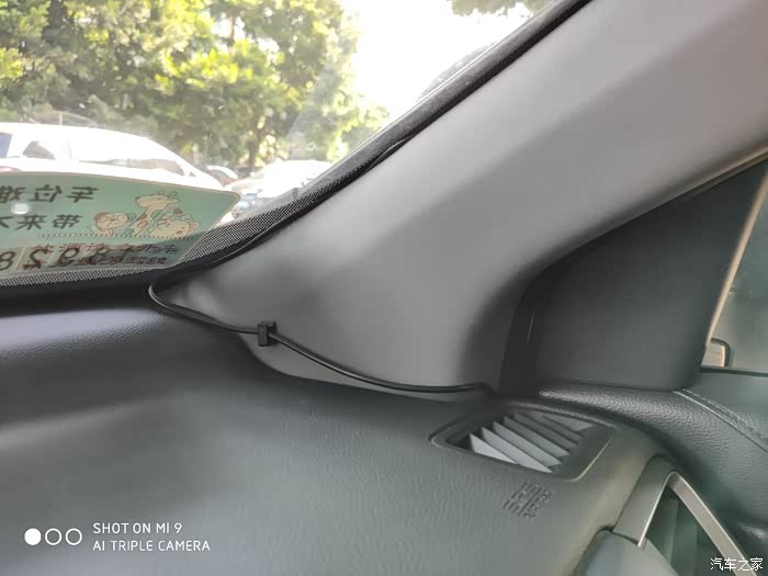

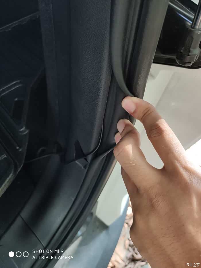

自己加的GPS天线,把天线扔到后门门柱去了,测试过几个位置,后门门柱也是现在算测试的,暂时觉得还满意,如果没有大问题可能就留在那吧,懒得再拆装了
在这个地方,之前放A柱觉得还是不满意搜星速度

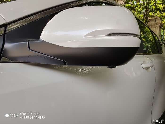

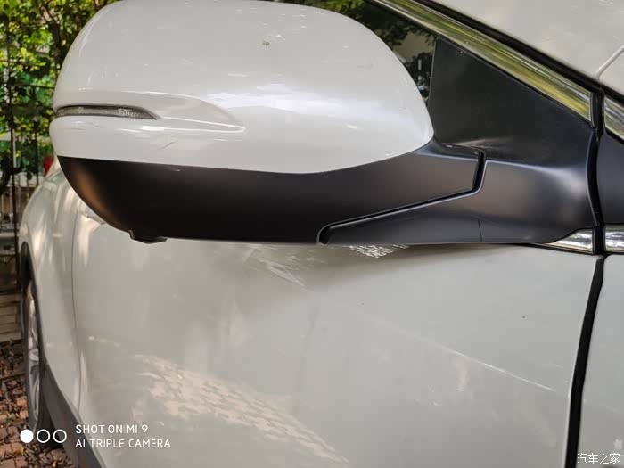

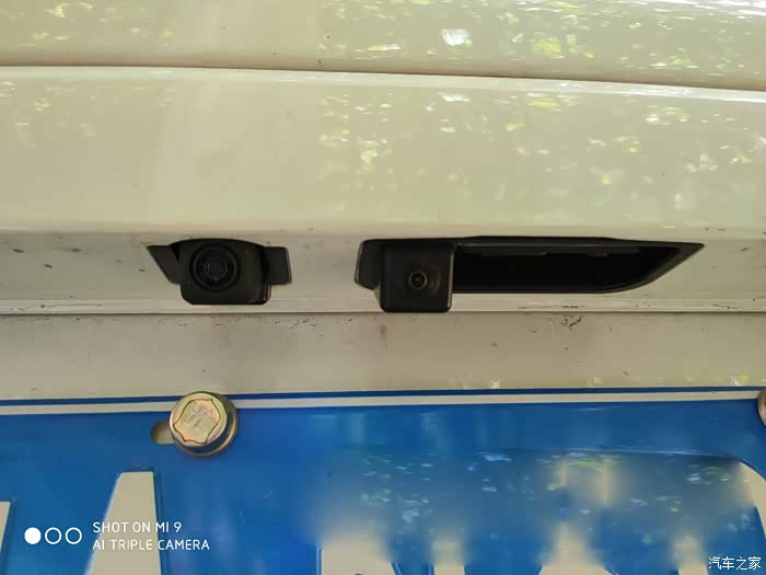

加的360全景的后视,原车的没有拆,只是替换了原来开门把手部分,就是图片右边的摄像头
启动倒车的时候会先闪一秒原车后视,然后切换到后装360的后视
工程模式里面还是可以看到原车后视摄像头
工程模式里面还是可以看到原车后视摄像头

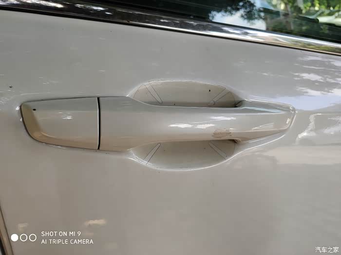

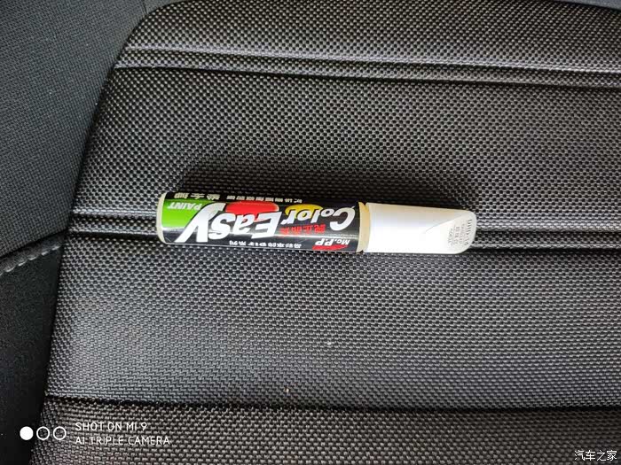

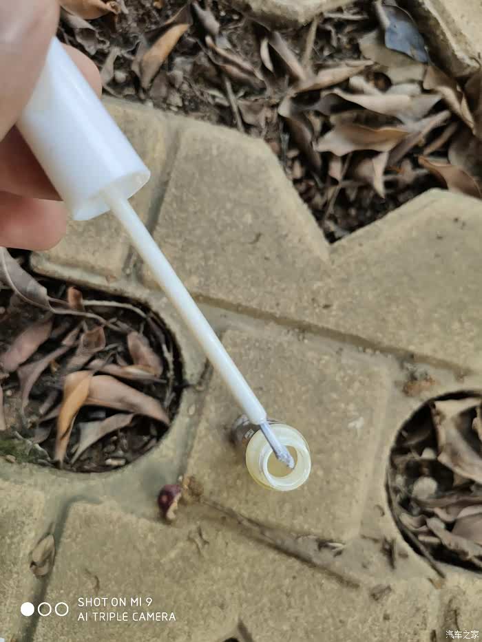

左边车门把手自己碰到了,掉了两个小点的油漆,买了补漆笔,才知道是这种油漆类型,涂的乱七八糟的,改天买个金属拉手面给盖住吧
把手上掉了两个点的油漆
JD买的补漆笔
原来是这种油漆形式,自己弄的不好,还是找东西盖住吧

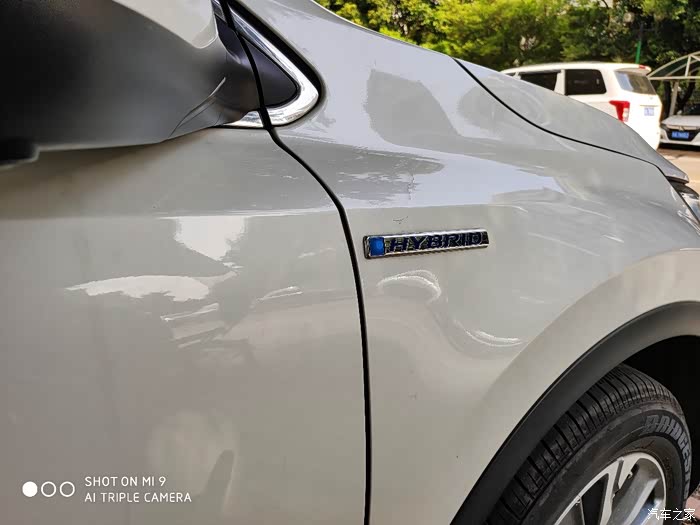

侧面混动标识

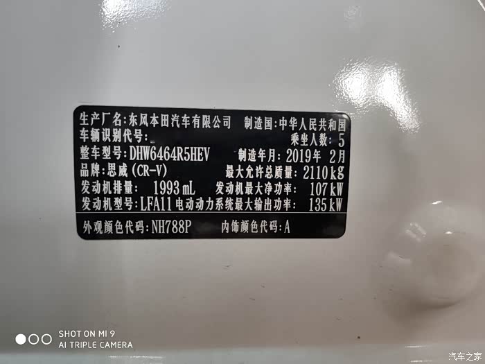

19年2月生产,识别号还是藏起来吧,国五,落地其实最后也没有达到预期优惠,就是做了厂家两年免息分期

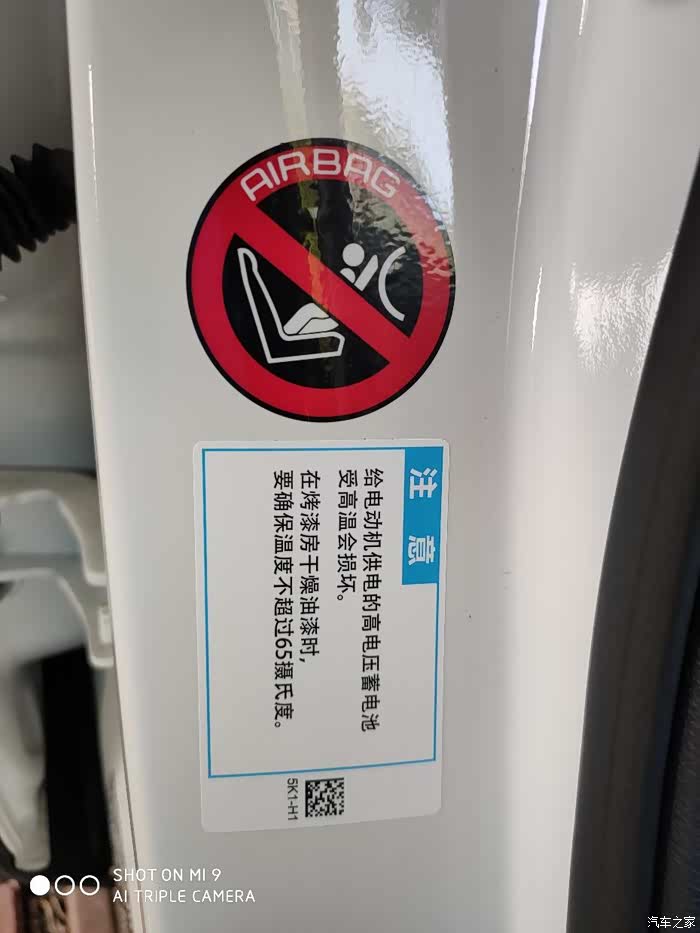

后面电池保护说明,还是不要经常晒太多吧

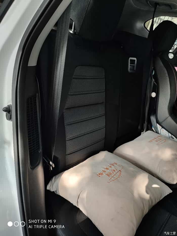

后排右边散热孔,切记不要堵住,会让电池过热的

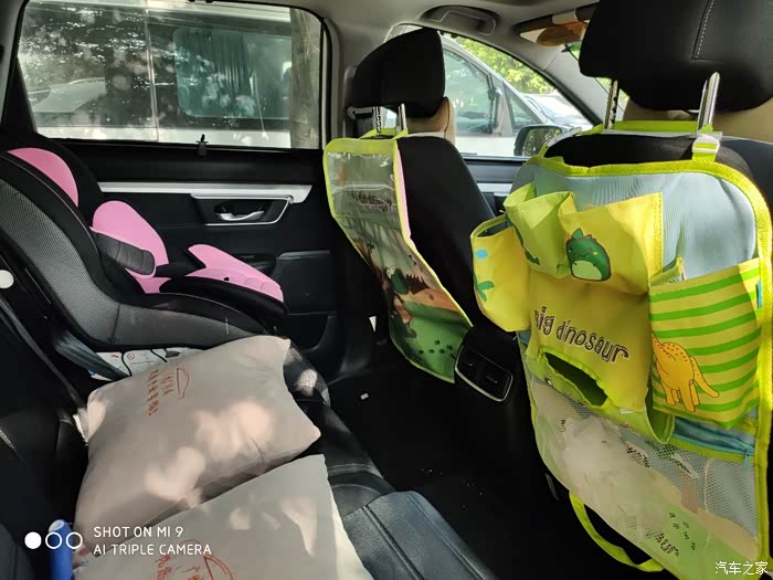

后排,家里有孩子,安全座椅,放踢啥的都备上

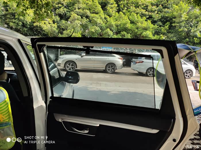

自己买了个防晒帘子,没有贴膜,本身玻璃就是耐热玻璃了,还是觉得这样方式,方便我阴天时候可以观察外面
遮阳帘放下下过
后排窗户也装有
放下来效果

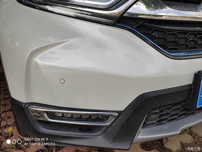

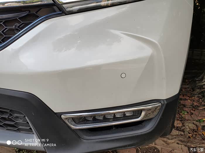

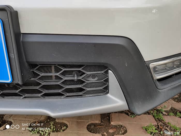

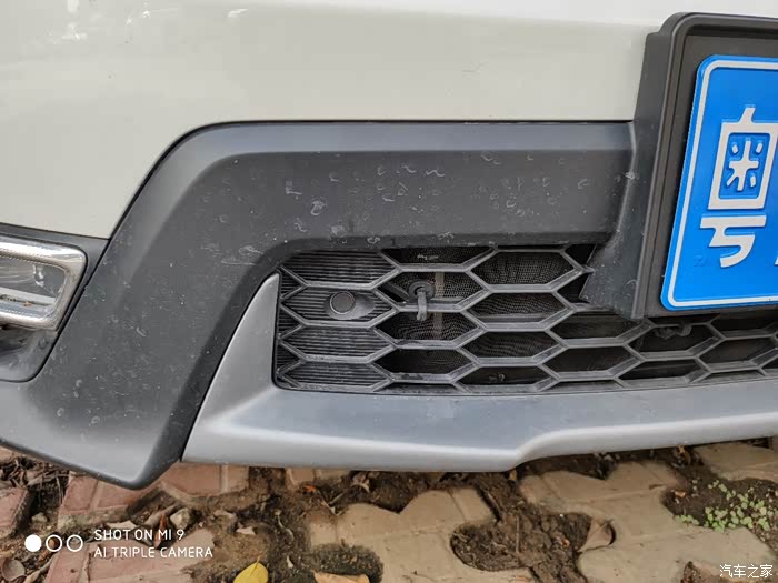

加装的右侧前雷达,对应内侧有孔位
这个是右侧前雷达另一个位置,看图片里面小圆孔
同样镜像位置
这边也是雷达孔

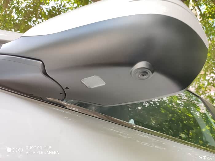

加装的360全景的摄像头,部件是一起替换的,不是打孔类型,从下往上看效果
侧面正视效果
这边是右侧的
右侧正视效果

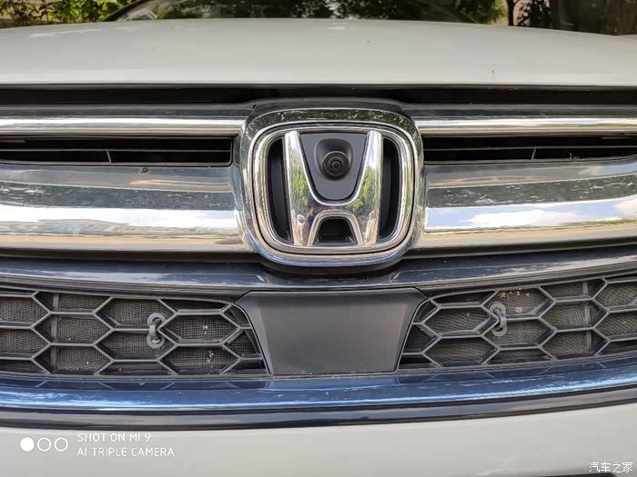

加装360全景的正前方摄像头,车标H下面的塑料位置就是毫米雷达的位置,如果好久没有洗车,发现acc报错,先擦一擦这里,一般就可以了,因为雷达被阻碍
正前方,三角形里面就是原厂acc的摄像头,看到镜头了

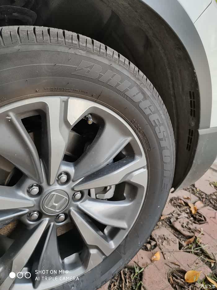

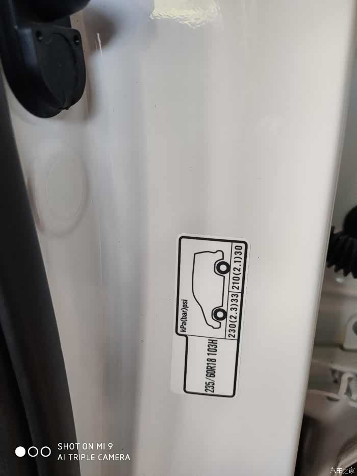

官方推荐的胎压

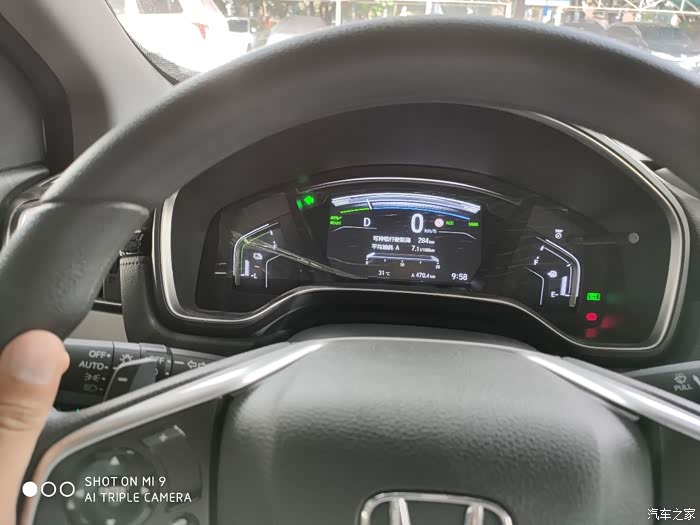

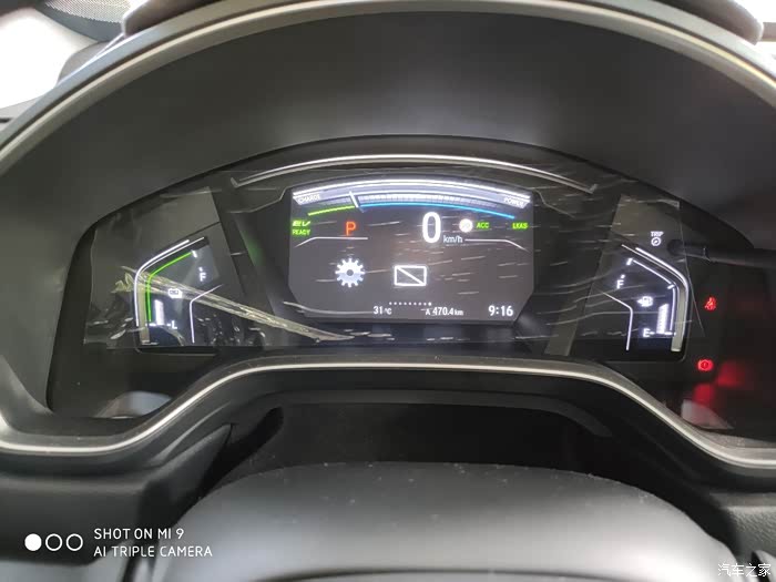

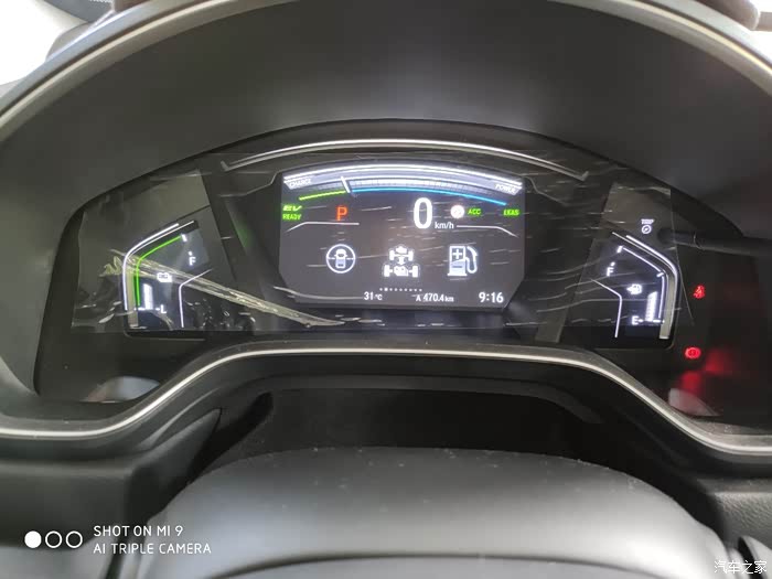

车内部分之仪表盘相关

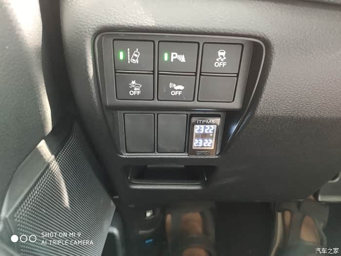

这个自己装后装的内置胎压,2个月之前打气都是2.3,现在过一晚上可能降低到2.1,开出去跑跑就又是2.3左右了

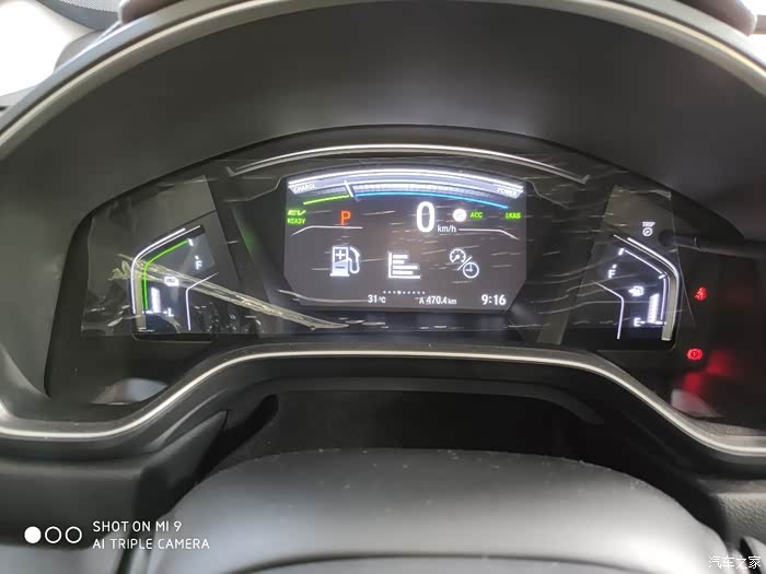

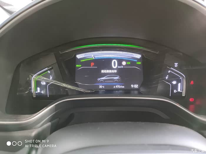

液晶屏幕启动,贴膜懒得撕,网上说自己买贴膜回来贴也会起泡,那我就还是留着这样吧
未系安全带提示
车道偏离辅助可以自己关闭,关闭的时候,会有这样提示

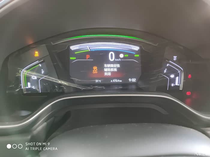

车身稳定辅助,关闭需要长按,会有这样提示
车身稳定辅助,开启长按,会有这样提示

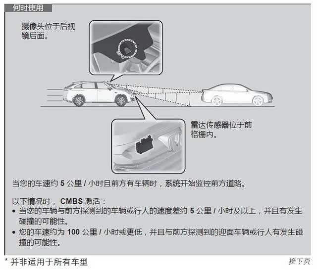

CMBS的官方说明是这样
碰撞缓解制动系统 (CMBS)*
当您的车辆可能与探测到的前方车辆或行人发生碰撞时,该系统会提供辅助。CMBS 的设计是当碰撞看起来不可避免时确定可能的碰撞后向您发出警示,然后降低车速,以尽量减小碰撞的严重性。■ 系统工作方式
重要的安全提醒CMBS 的设计仅有助于减轻不可避免的碰撞的严重性,但该系统不会预防碰撞,也不会自动停止车辆。您在驾驶车辆时仍需要时刻集中注意力,根据驾驶条件适时操作制动踏板。在某些情况下,CMBS 可能不会激活或可能不会探测到前车:您可以阅读有关本系统配备的摄像头的操作信息。小心不要让前格栅受到强烈撞击。系统工作方式当前方探测到迎面车辆的情况下车速在 30 和100公里/ 小时之间时,通过方向盘快速振动来发出警告。当 CMBS 激活时,可能会自动施加制动。当您的车辆停止或未确定可能的碰撞时,该系统将取消。
碰撞缓解制动系统 (CMBS)*

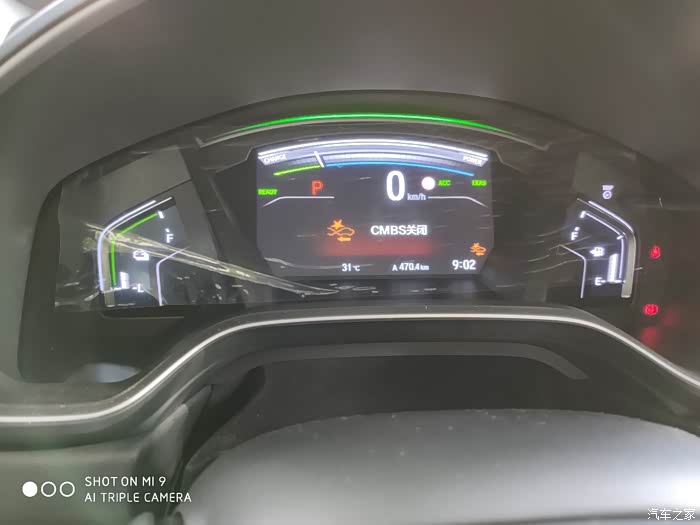

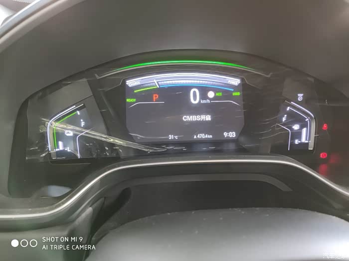

CMBS,放置碰撞预警,关闭需要长按,会有这样提示
CMBS启动要求应该是时速在30以内,所以各位不要想着时速太快会帮你刹停
开启的时候

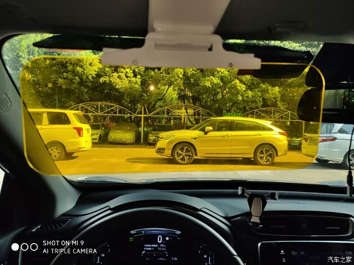

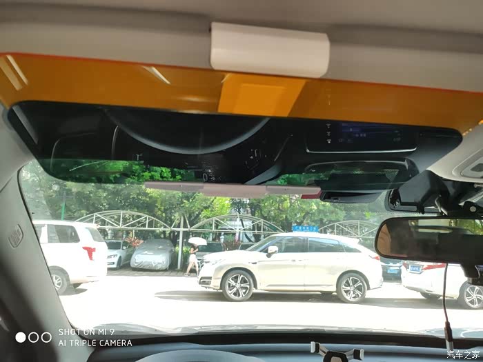

这个是我觉得买的最划算的配件
白天用灰色,阳光太刺眼的时候可以用
夜晚用黄色,对面车道远光的XX,再也不会让我晃眼,只用16大洋,十分满意

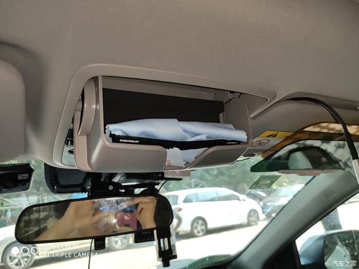

低配眼镜盒,没有中高配的查看后面的小镜子,算了,低配嘛

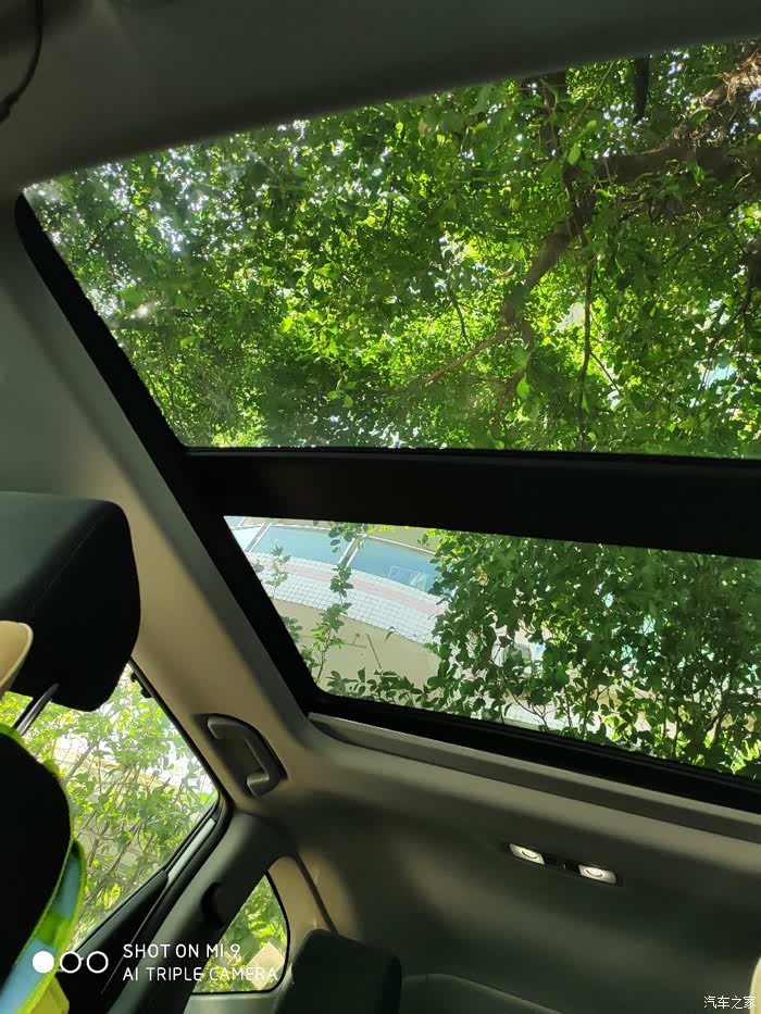

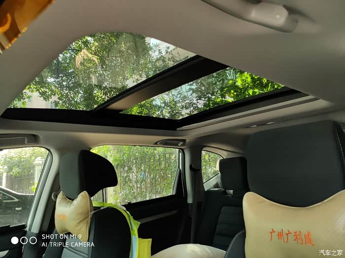

全景天窗,平时基本不用。
拍个照看效果,然后马上又关起来了

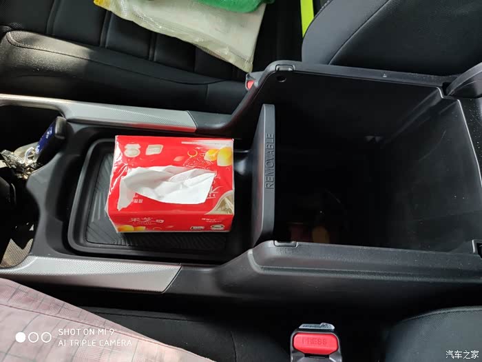

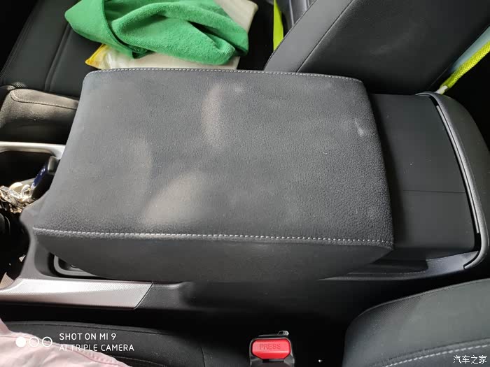

扶手箱
可以往前拉一格
打开看扶手箱里面
低配的U/S/B接口,AUX接口,还有点烟器接口
没有HDMI,曾经无聊想去加装一下,原厂线要150左右,想着弄回来似乎也不会干啥,因为车机已经破解过了,所以作罢

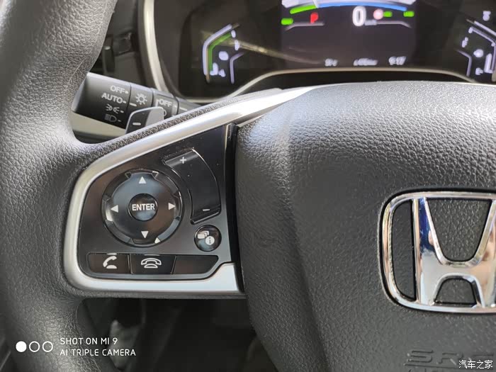

低配方向盘左侧,没有语音呼出的按钮,其他都一样

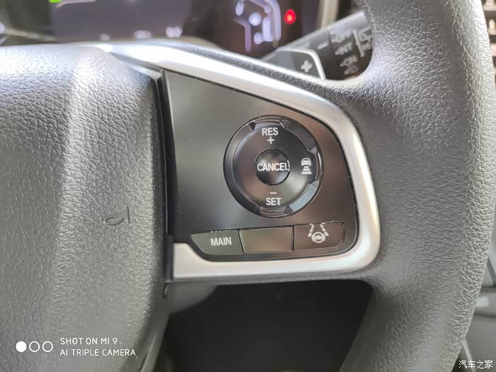

混动超值的honda sensing部分,用过就知道多舒服。
按照说明书里面的说明,4挡跟车是按照时间的,不是按照距离的
分别是反应时间1.1s,1.5s,2.1s,3.6s
自适应巡航时候可以帮你跟着前车减速的时间
人的反应时间是0.6s,所以同样情况下,车速减少时候,acc反应和减速都很柔和
根据自己的需要来选择合适的跟车距离

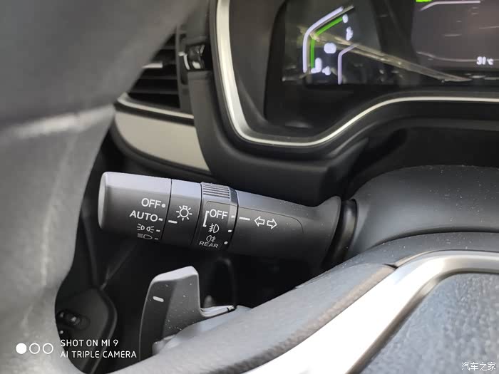

转向灯。作为一个第一辆车的小白,直到前两天看说明书才知道,转向杆向后拨是闪灯,不需要前推远光,之后再拉回来近光提示前车,愚蠢如我。说明书真的有很多东西,开卷有益

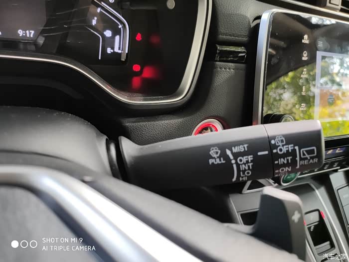

雨刷,低配,没有自动感应,acc系统在雨刷高速的时候,说明书是写会不能使用的
但是我都是用了openpilot接管原车acc,所以我只有台风来袭,过虎门大桥的暴雨,还有肇庆时候的橙色警报暴雨,才出现acc系统不能用,我自己感受上来说,超感不是门,只是不理解这套系统,和这套系统应该注意的电子配件才出来的误解。博世这个第三代系统还是很耐操的。博世第五代系统的话,出门看吉利和宝骏的acc系统就知道了

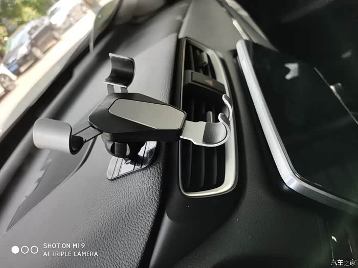

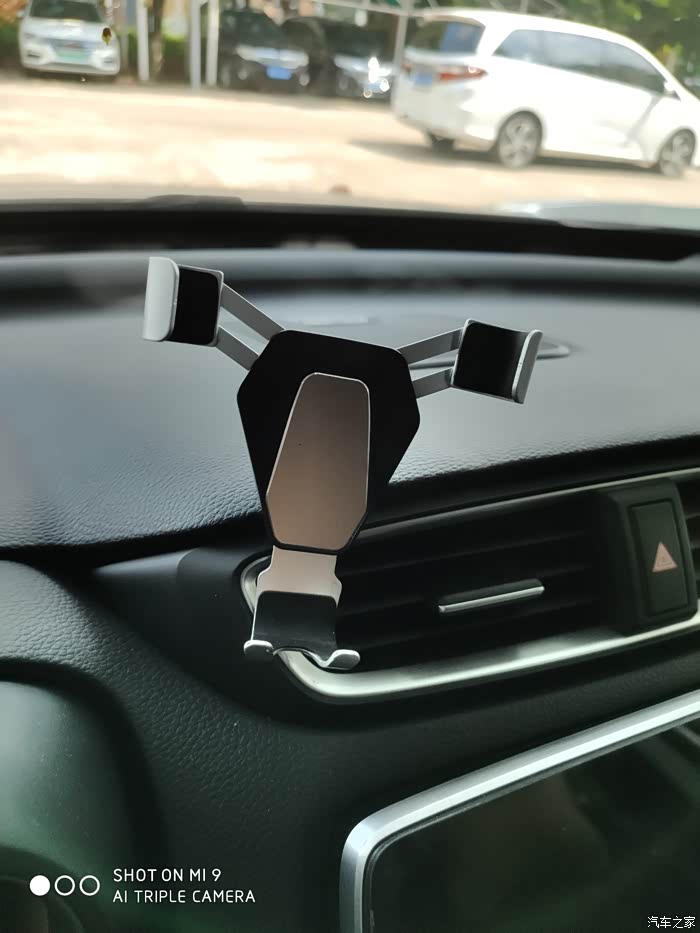

之前我用手机支架是出风口位置,但是那个夹子质量一般,总是会掉,我就找了个粘贴的小圆头来替换一下
现在用着还很好

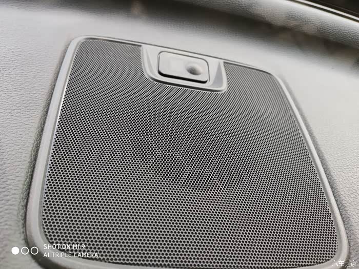

为什么不选双闪位置手机支架?因为我360全景主动触发是按两次双闪,那种支架直接挡住了我
现在用着还很好
用的还是很方便的

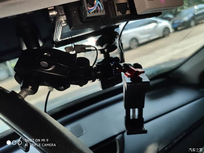

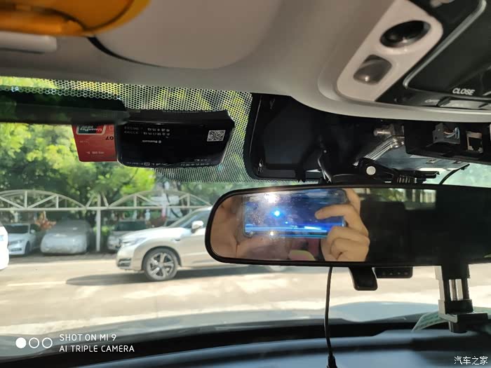

后视镜上固定openpilot用的手机的支架

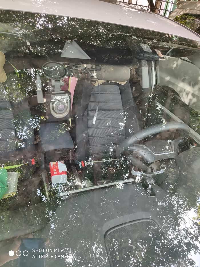

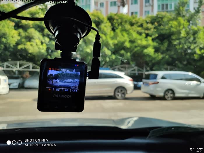

papago行车记录仪,我的openpilot手机可以行车记录,papago可以记录,加上全景360的记录,我车上一共三套记录仪。因为360全景和papago看到的角度是不一样的,所以我还是留着的

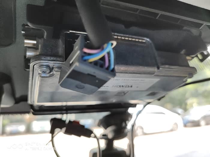

博世的主机+摄像头,德国产,还行

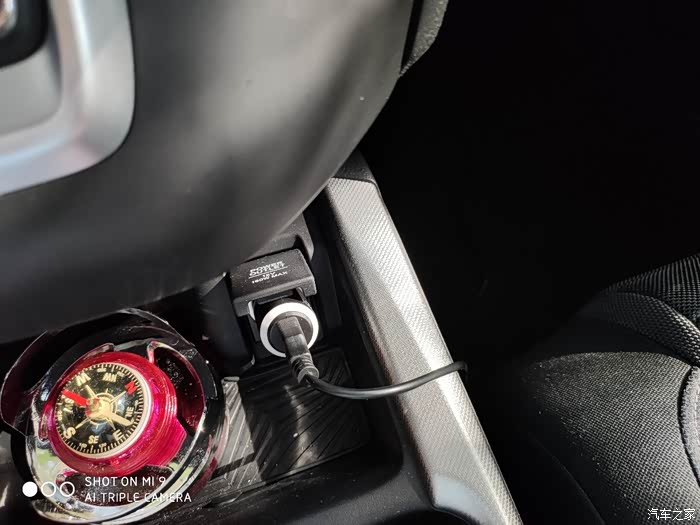

点烟器取电给papago
绕过A柱,沿着边线怼进去,反正我不坐副驾位置,看不到,不觉得丑,哈哈哈

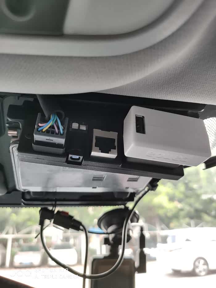

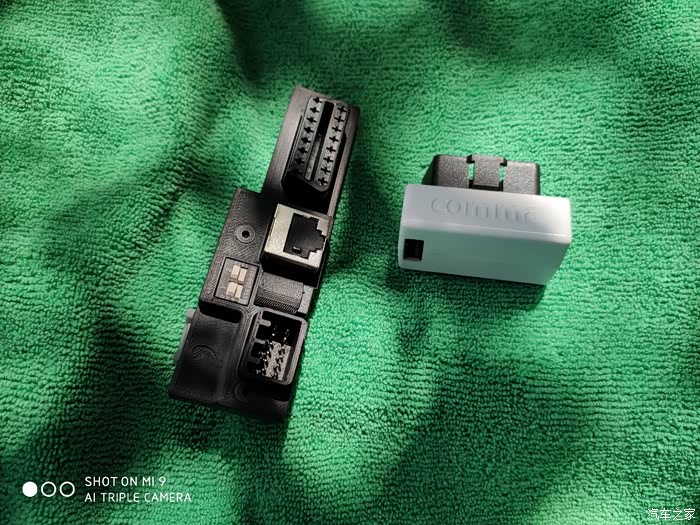

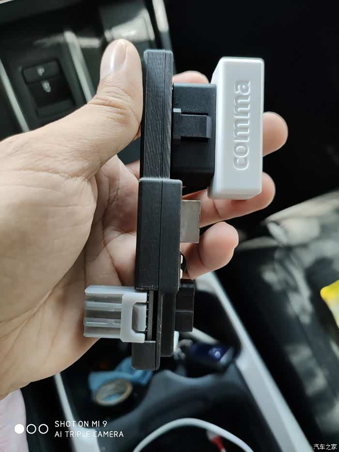

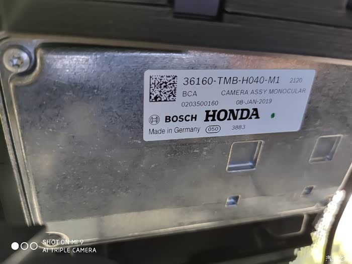

原车acc接口,这个线拔下来,开机就是acc报错,就是超感门的那些显示,其实就是数据传输,经常拔的我已经不在意报错了,博世这玩意可以带电插拔,比起奥德赛,思域用的不是博世的,好用多了,十代思域似乎也是博世的系统

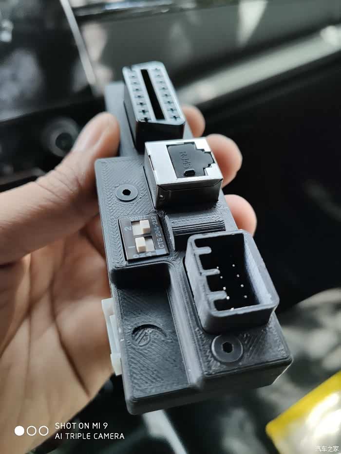

comma.ai出的,叫做长颈鹿,简单说就是截取原车acc数据用的
这个叫白熊猫,是obd口,读取数据传输用的
长颈鹿和白熊猫合体,其实电路不复杂,comma.ai厉害的是代码,不是硬件设计
所以祖国版的硬件设计是把两个整合起来了,重新分配下电路,就可以藏到原来的acc的盒子里面去了

插上去原车acc的效果,白熊猫有个端口,接线可以输出到对应刷好系统的手机上
跳线1和2两个直接拨到上面,可以回到原车acc系统使用,不影响

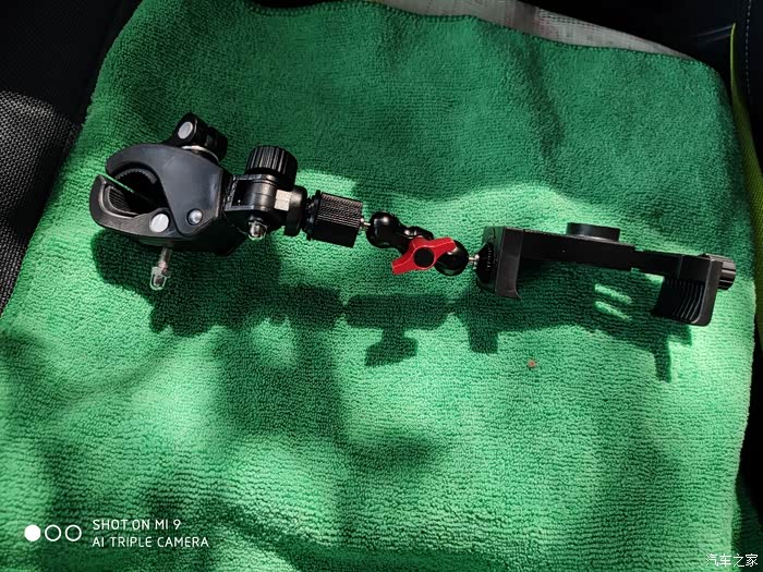

这些配件,其实都是摄影配件,淘宝卖什么后视镜支架的,都是把这种拆分出来,再卖
还是卖了一个不知道
还是卖了一个不知道
很简单组合起来
长颈鹿和熊猫单独看

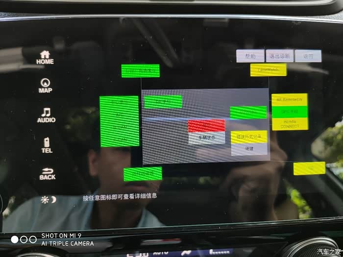

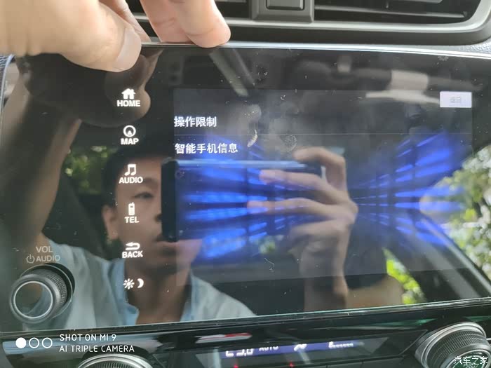

电话tel+太阳/月亮+音量按键,三个按键同时按,可以进入的工程模式
具体想了解的换屏的还是去参考石头版主的帖子说明,详细又清楚

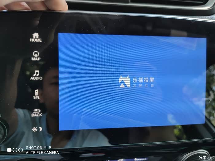

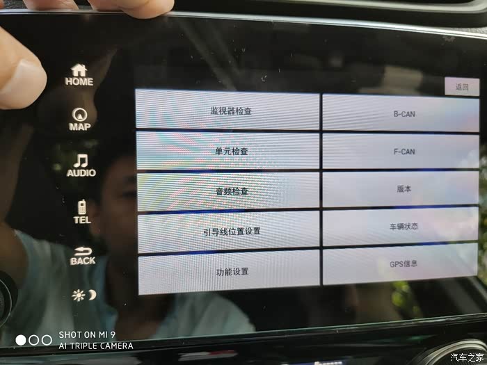

工程模式,平时也不会进去,倒腾carplay啥的,要进来选择
详细的设置
可以看看自己后加装的GPS定位,线插上去就好

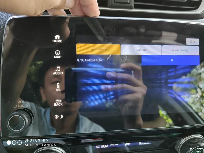

改carplay的位置,这里是系统选择,改了还是自己换线,低配本身就是只有一个线,所以不用换,中配高配要自己加转接线,或者是自己改改插头接口
Android Auto,Carplay,Honda connect,三选一。我这种车机破解的,三个都不选。用不起iPhone,用不起华为,还是车机破解吧

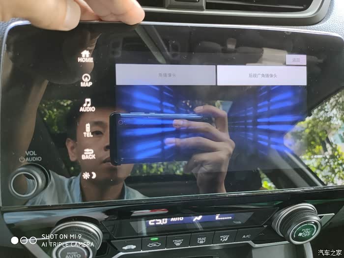

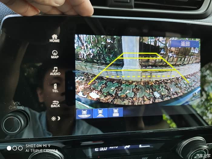

之前说的原厂后视摄像头,还是可以用的
原厂后视效果。低配没直接插上去就好了

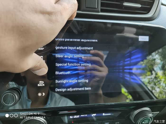

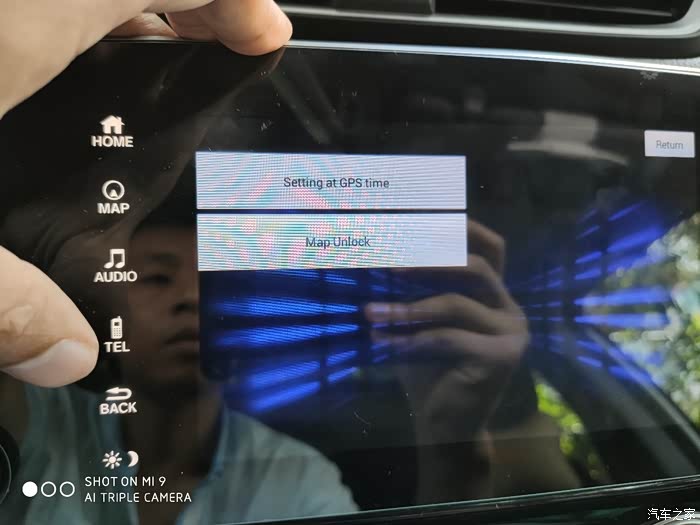

GPS时间位置调整,按住手机TEL键,滑动屏幕,找到Special function setting
改GPS的时间,换了中配大屏之后,时间默认2000年,所以还是要改一下,不然时间看上去很不爽
进去改一下就好,对着手机时间改的

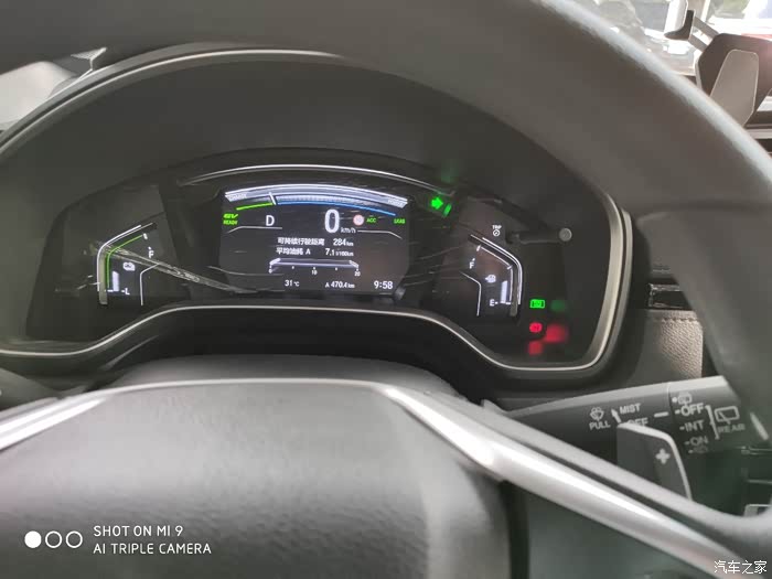

油耗显示,估计我是开了个假混动,现在是4000公里左右,不过无所谓了。油耗这个事情,自己满意就好了,反正我经常蹲车里开空调搞其他东西,所以没有行驶,这个油耗也是正常

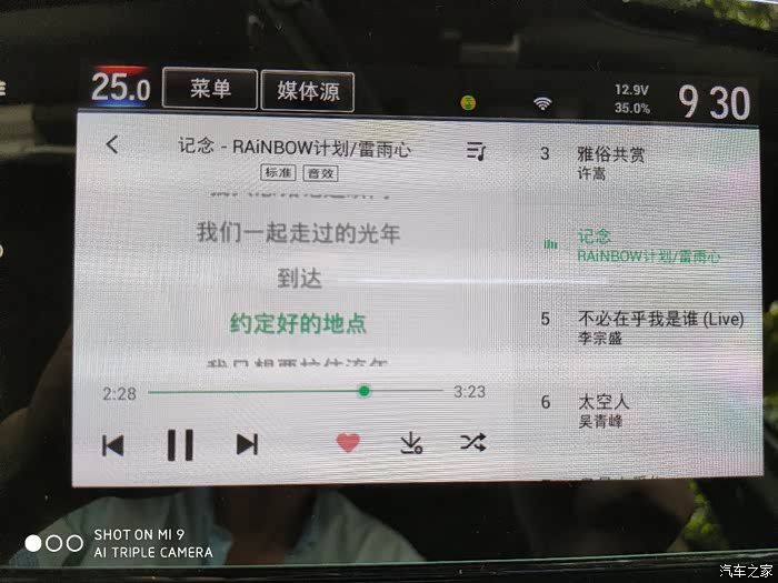

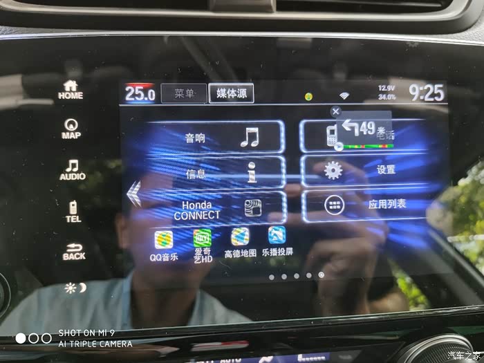

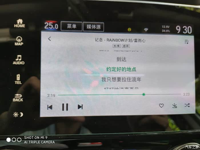

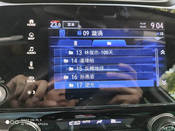

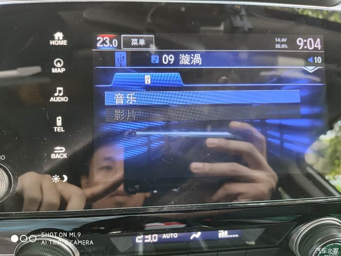

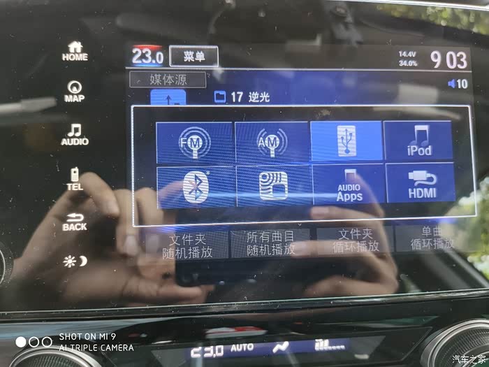

换了原厂主机之后可以选的这么多来源,实际常用的还是那两个

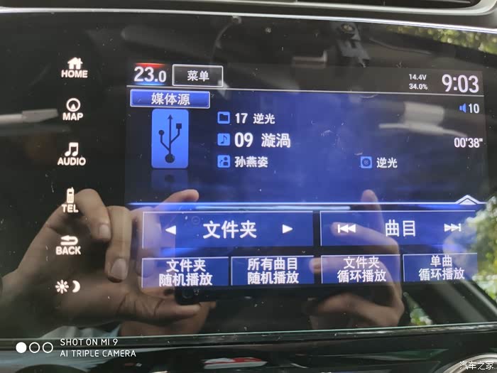

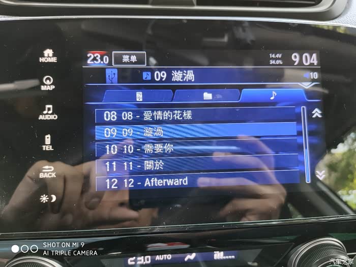

音乐按钮,在这个界面可以选择单曲循环,还是随机啥的
音乐界面,屏幕最右侧,有个三角形,点击可以上下切换画面,然后通过选项卡,可以选文件夹内音乐
顶部选项卡,可以选到不同文件夹

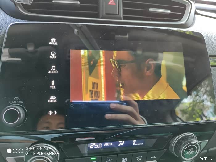

还可以选择音乐还是影片,我U盘1g的,懒得弄影片了,开车也不会看

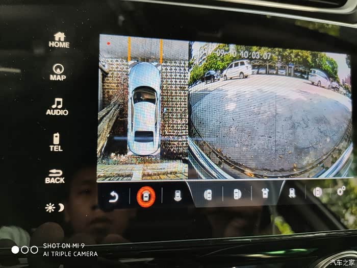

车内部分之加装全景360效果展示
360全景不是原厂,原厂标配的大黑线这里没有,其实原厂大黑线应该可以减少的,就是本田技术部门应该懒得去弄。
360全景安装摄像头位置都是统一且固定的,所以拼合其实都可以达到一样效果的。
我这个是后装360全景,弄的是车·泊客
我弄360全景之前,看到有AHD和LVDS的区分
然后也查了下知道AHD和LVDS的价格区别。各位不管装什么牌子,起码不要让人给你装AHD时候,收你LVDS的钱就好了。安装的人至少给你普及一下AHD和LVDS的区别是啥。
因为这边我联系的时候能给我普及两个的区别,我觉得更靠谱一些
当然还有两侧后视镜都不是打孔,而是有配件更换,还有后视摄像头也是对应配件直接更换的,所以我觉得都ok。辅助的东西嘛。
那句老话是,新手适合360,我就是新手,依靠360+前雷达我已经可以完美侧方位停车,前后车距30cm左右。

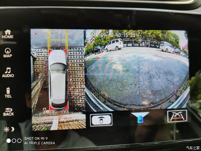

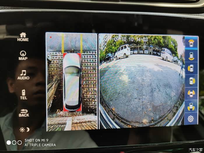

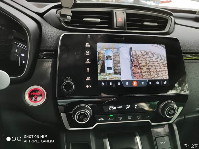

360全景触发一般都是按照汽车协议,有以下几种触发
1.2两种是被动触发,3是主动触发
1.前后8雷达(我加装的前雷达也是原厂协议,所以可以支持触发),哪个雷达响响触发哪里摄像头。
当雷达不响后5秒,自动退出360全景。
2.转向灯对应触发转向左侧或者右侧摄像头,倒车对应触发后视摄像头,停止转向灯或者停止倒车,5秒后自动退出360全景。
3.双闪按钮按两次,主动进入360全景,不会自动退出,需要再次按两次双闪按钮,才会退出
1.2两种是被动触发,3是主动触发
当雷达不响后5秒,自动退出360全景。

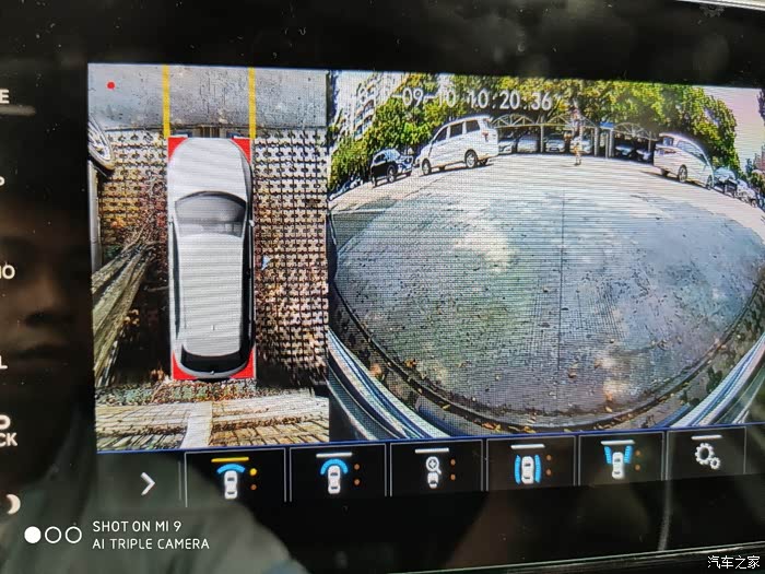

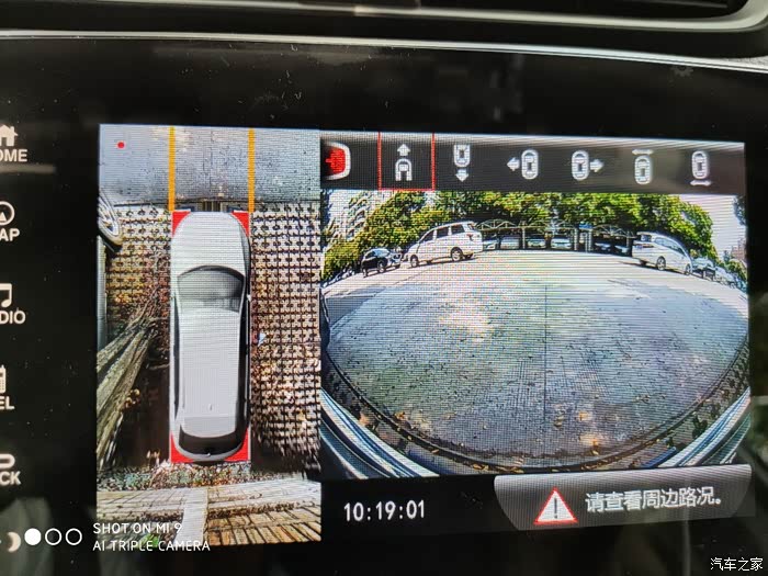

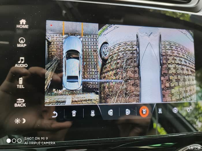

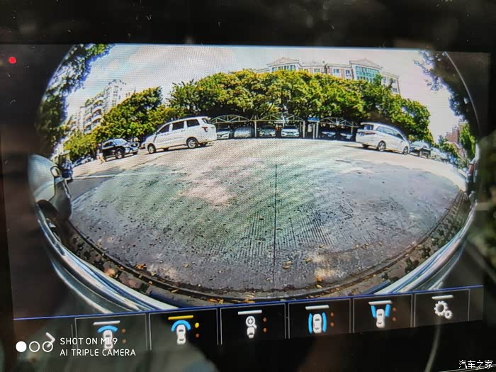

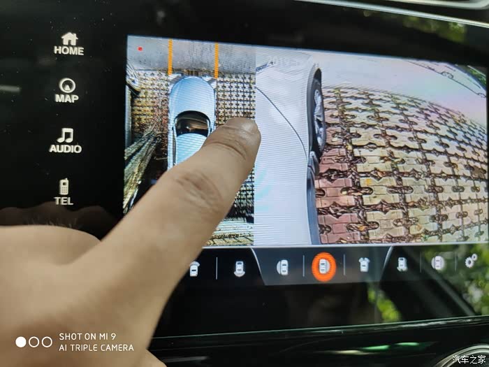

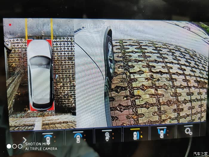

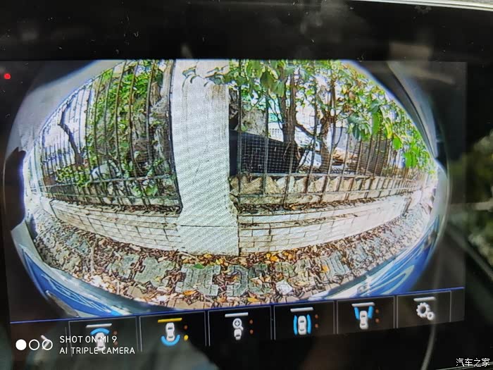

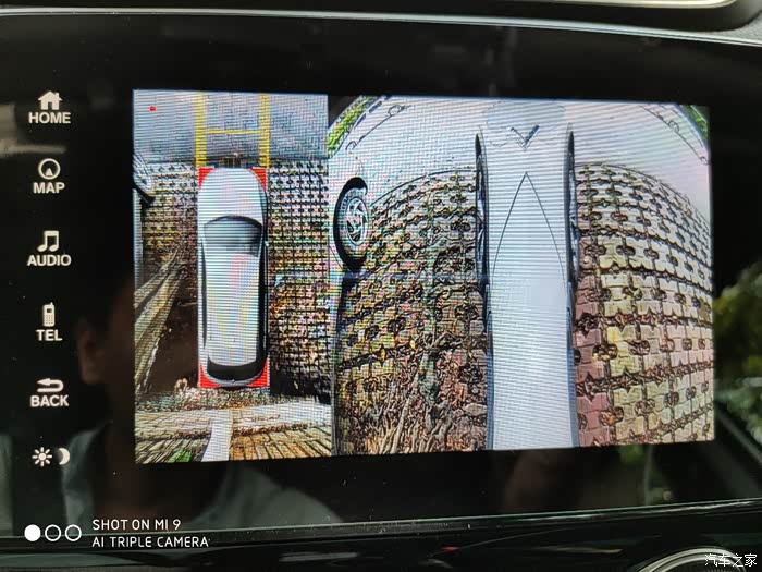

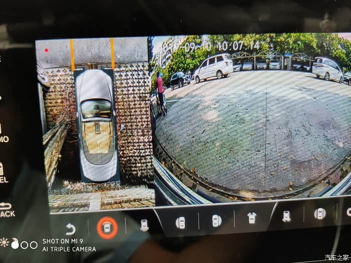

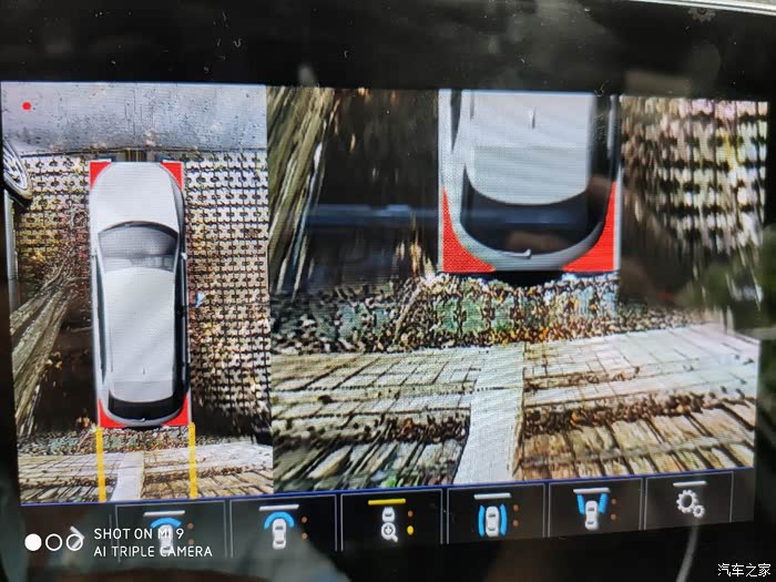

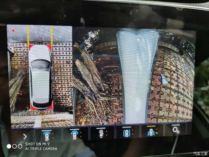

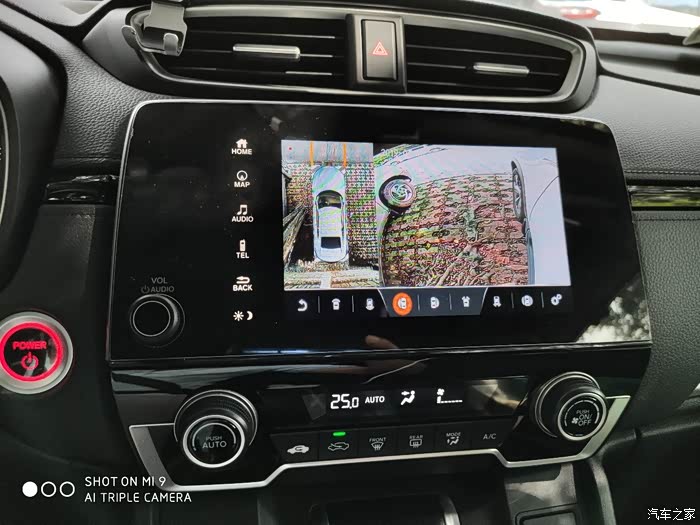

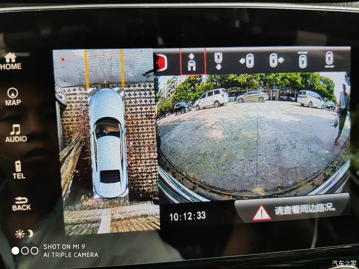

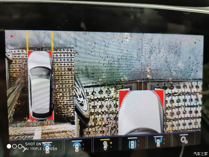

双击双闪按钮,主动触发360全景,进入位置为车前轮,两边,这个一般叫窄道模式,过狭小门口用
后装的360全景是可以自己切换UI界面的,我现在用这个界面是路虎的界面
待会把其他UI的也顺手演示一下,当然我个人比较喜欢路虎的,清晰

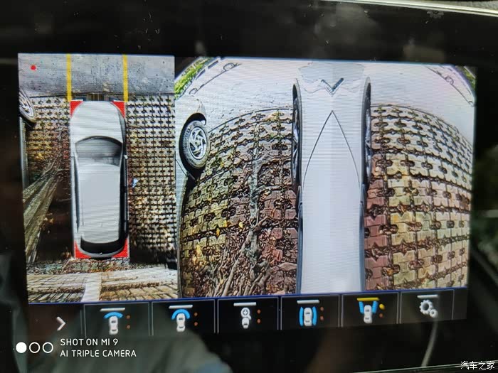

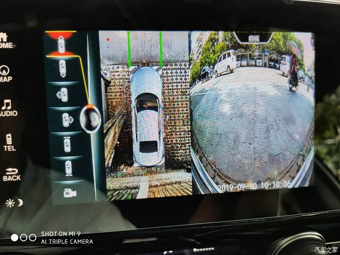

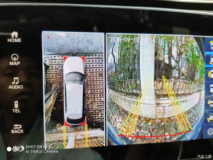

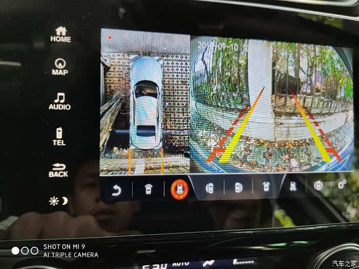

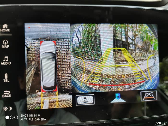

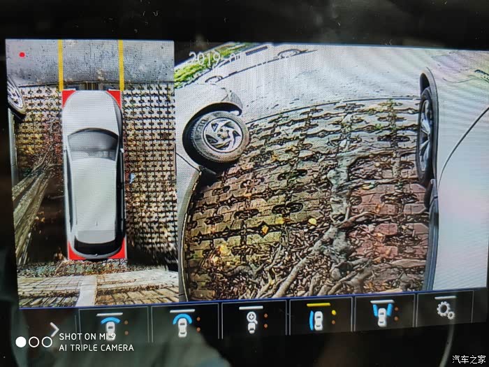

正前方,7寸屏幕可以点击触控,点车模型的旁边空间,会直接出现对应位置,当然点最下面按钮位置也可以
右侧单独显示

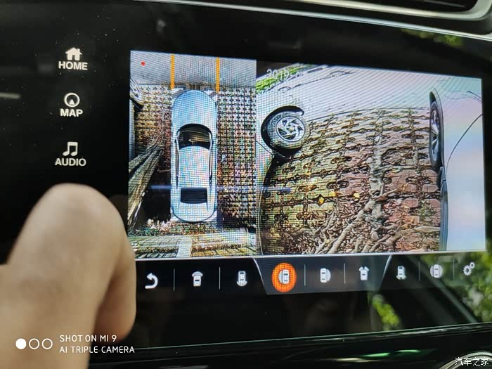

点击屏幕,车模型左侧,自动切换到左侧

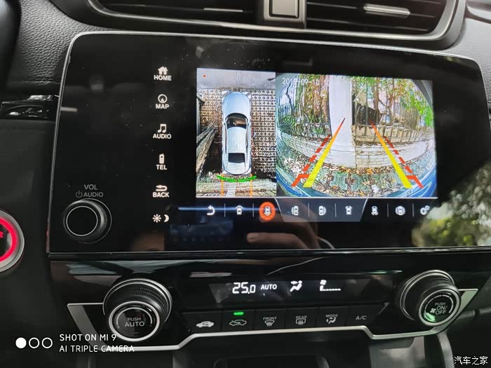

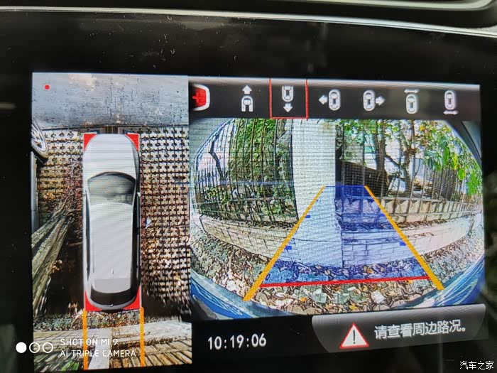

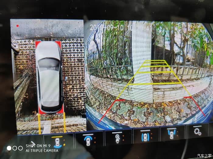

倒车后视显示效果,这个时候是没有用倒车启动的,所以雷达不会显示
转向灯或者倒车,按钮之后,大概有一秒左右才会切换到360画面,后装360相当于用了车协议单独输出,实际是切换了显示,切换时间在接受范围内
左转灯
自动启动左侧摄像头
右转灯
自动显示右侧摄像头

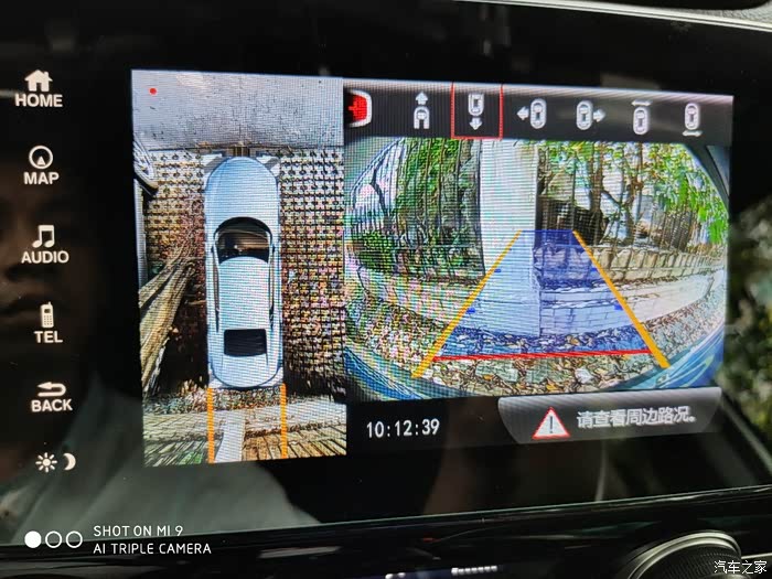

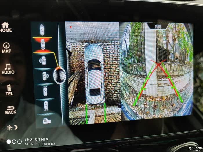

启动倒车
倒车触发后视效果,右侧车模型后面的绿色就是雷达标识,绿色是100cm,变成橙色是50cm左右,变成红色是30cm左右,非常适合我这种新手司机侧方位停车

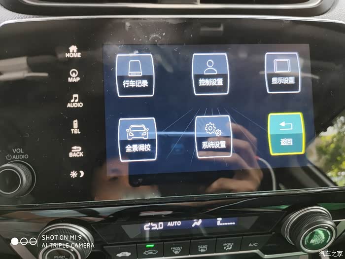

点击车模型可以进入设置画面

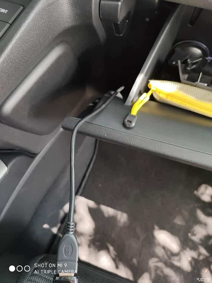

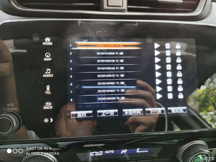

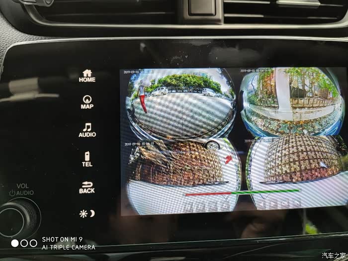

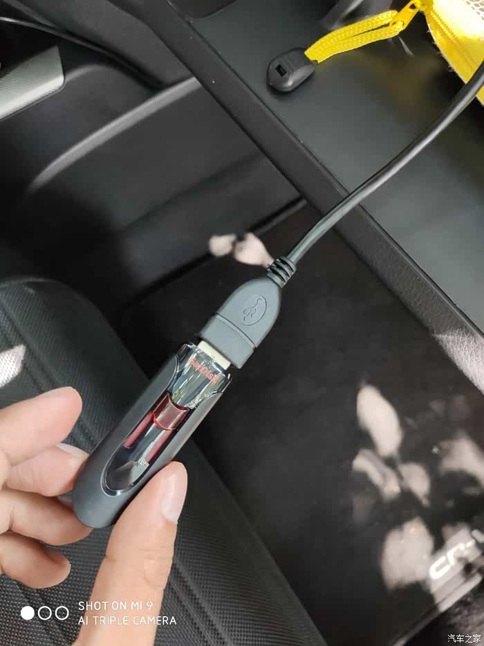

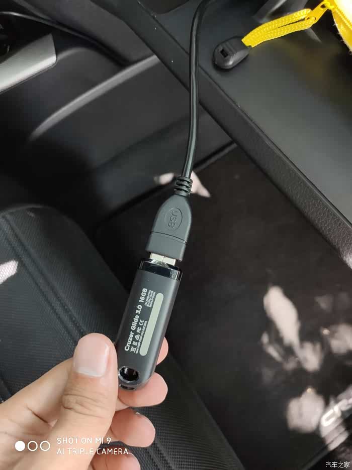

行车记录,按照时间记录,推荐一个月格式化一次
U盘是放在扶手箱里面
赠送的是16G,我觉得足够大小了,主要是可擦写质量稳定就好
线是从这里出来的

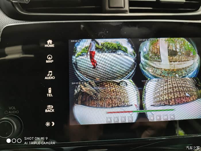

查看视频的时候是这种4个画面的效果,可以弄出来到电脑上,但是还是4个画面合成的
有视频记录是保护自己安全的,最好不要用。我提车10天出的人伤事件时候,还没装360全景,不过我有papago,对方想污蔑我开斗气车是不可能了。不过人心险恶,机动车出事故不管有没有错,都是主要责任,我现在是不同意调解,肯定是要和对方上法院的。不是我不赔,保险足够赔偿,但是对方那种态度就是,你开车的就是你责任,我们让法律来判罚一下,你没有路权的电动滑板车,事故会不会要占责任。
整个成为一个输出文件,不想有些是分成前后左右4个文件的。我也不知道怎么分开。电脑上我是只找到快播可以单个画面放大。

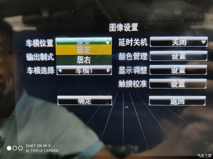

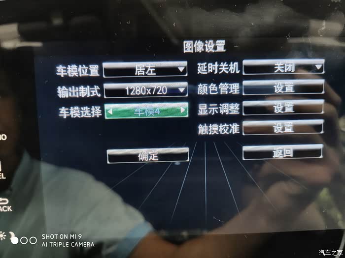

画面设置里面可以调整车模型的位置,可以更改车模型,选择一个和自己车型相似的
改一个车模型4看看
车模型就更改了,这个跑车不适合我用

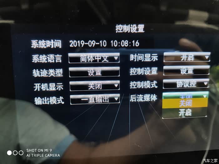

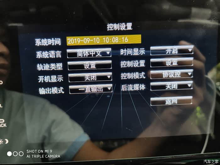

时间调整,这个单独时间和汽车时间没关系,没有弄对的话,找视频文件会很麻烦
后流媒体,我忘记之前和我说为啥不推荐用了,是不是有延误啥的,总之是没开过

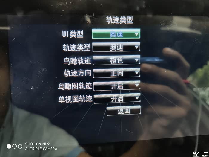

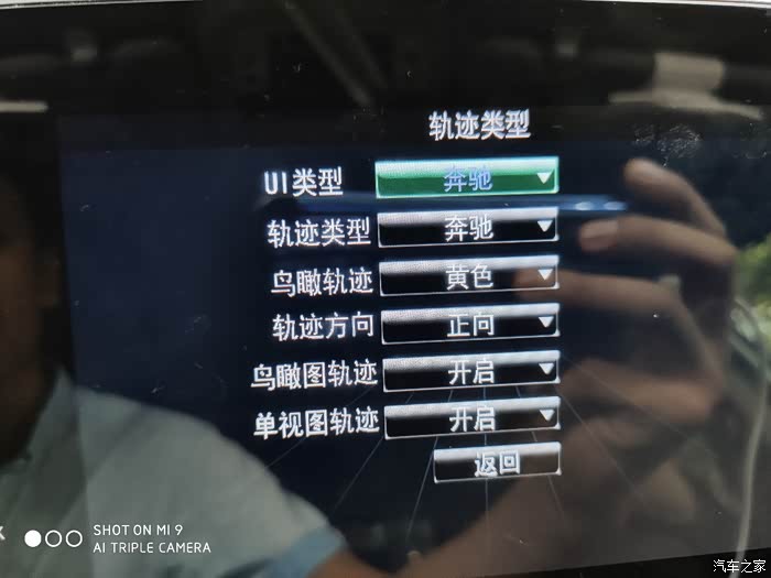

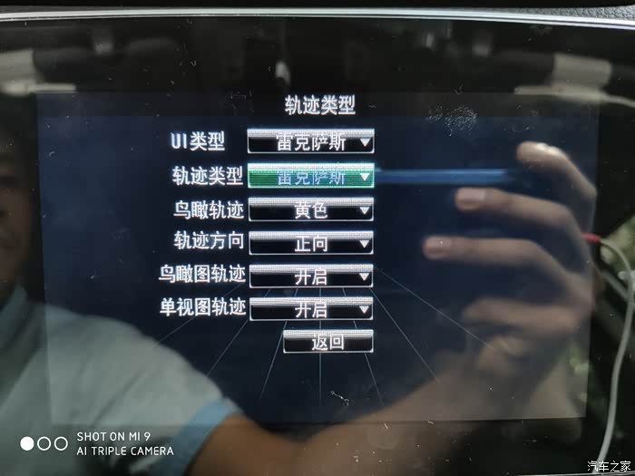

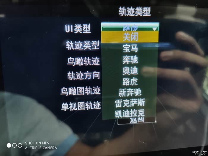

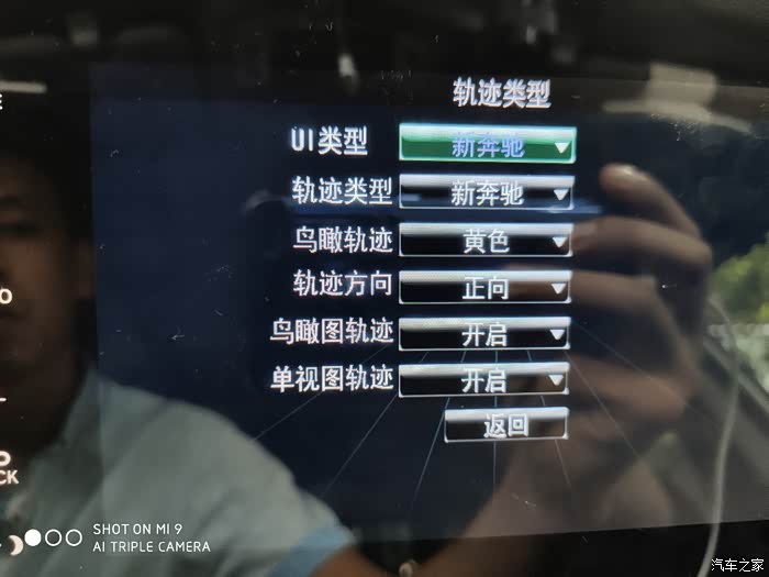

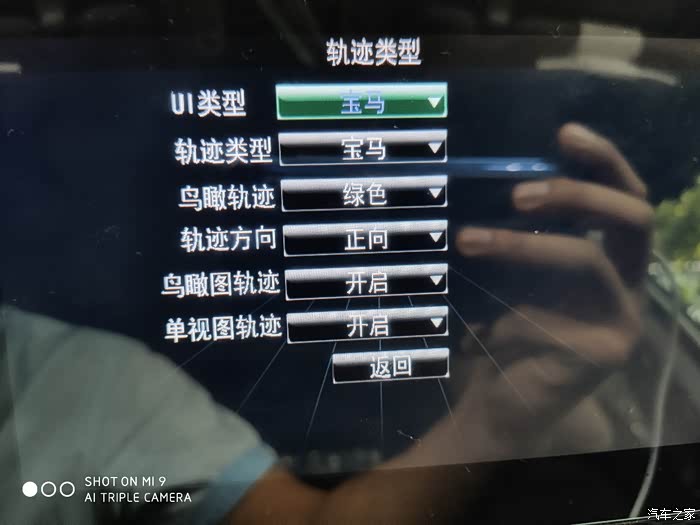

轨迹类型就是改UI界面的,我选择的路虎界面,可以改其他界面,一个个试来玩一下
先选个宝马界面看看
宝马界面正前方
宝马界面后方
奔驰界面
奔驰界面正前方
奔驰界面后方
新奔驰界面
新奔驰界面正前方
新奔驰界面后方
雷克萨斯界面
双闪进入雷克萨斯界面
雷克萨斯前方
雷克萨斯后方
奥迪车界面
奥迪界面正前方
奥迪界面后方
最后这个是凯迪拉克界面,这个界面有点好玩

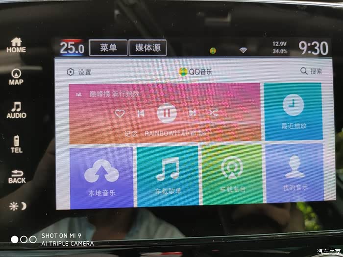

车内部分之中控破解加装软件

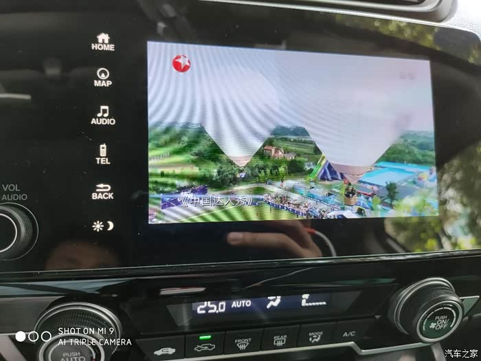

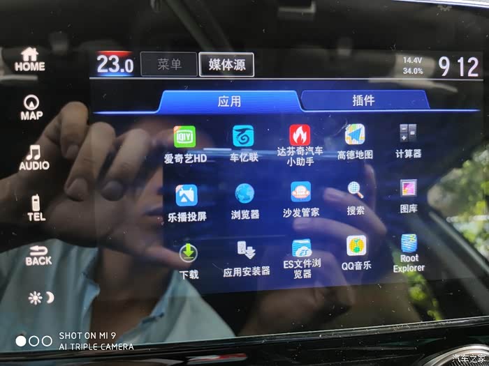

中控可以破解,其实就是root了,刷机的都知道啥回事
root了之后可以安装其他软件,显示一些其他信息

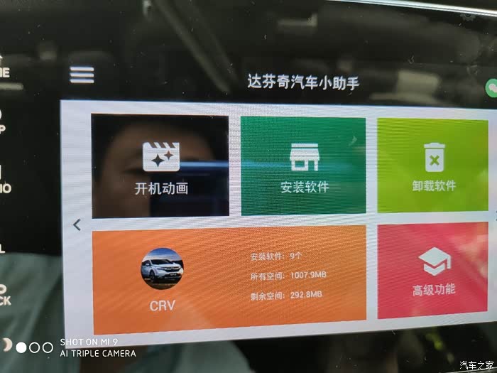

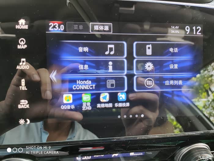

我用的是达芬奇破解
可以看看这个祖传的三菱平板是啥版本,安卓4.2.2,内核3.1.10+,所以就算破解了你也不要装太多或者同时运行太多软件,太多肯定会卡的,2013年手机多卡,可以想象一下
进入达芬奇,我这个已经破解好了,然后各种功能可以用,用手机号注册,有兴趣的自己研究破解也一样
不想破解就是carplay,mirror link 啥的,我就是觉得破解了还好,适合自己最重要

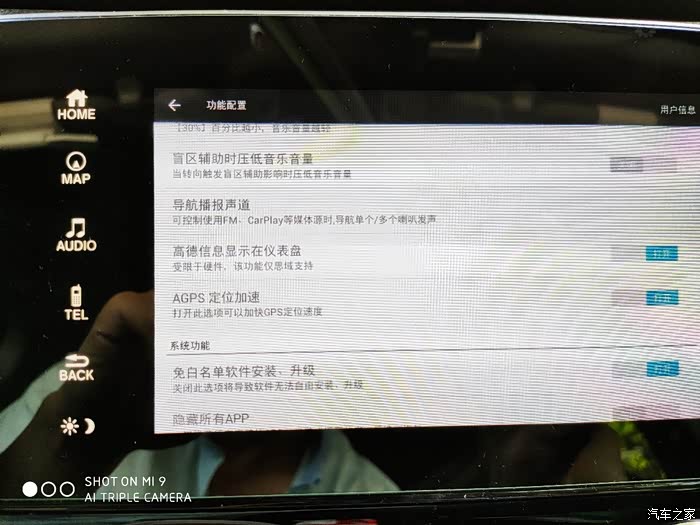

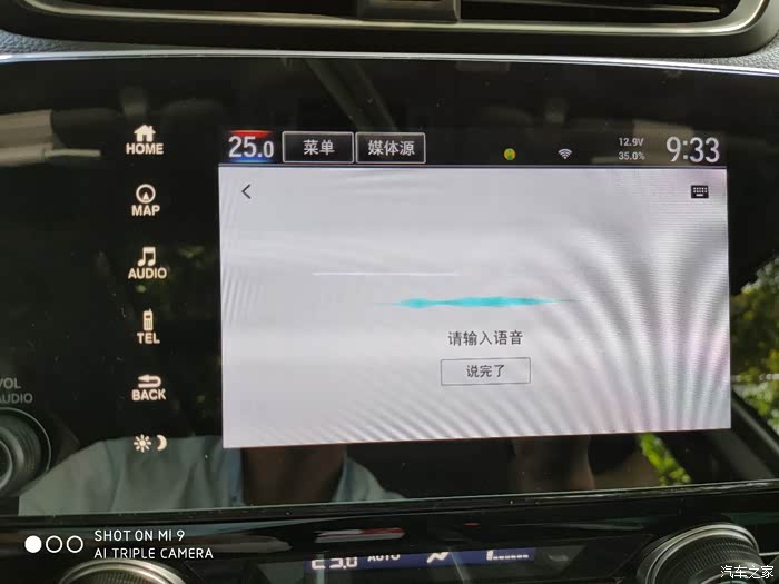

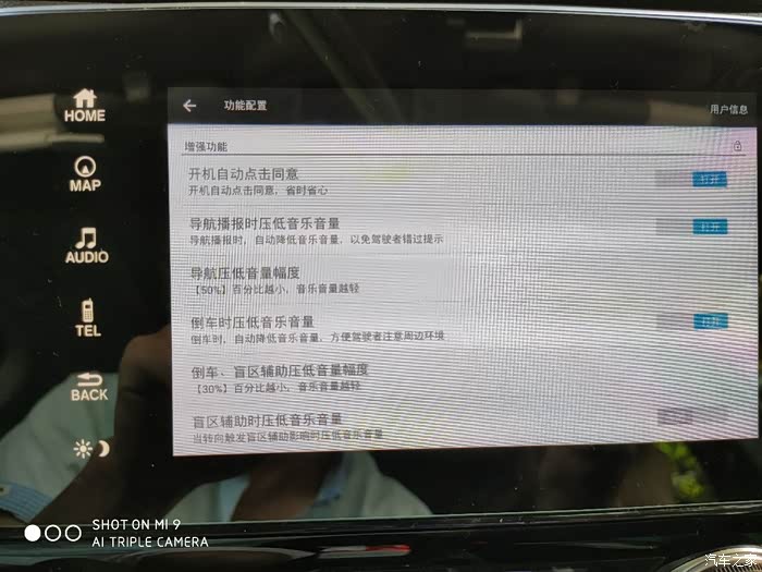

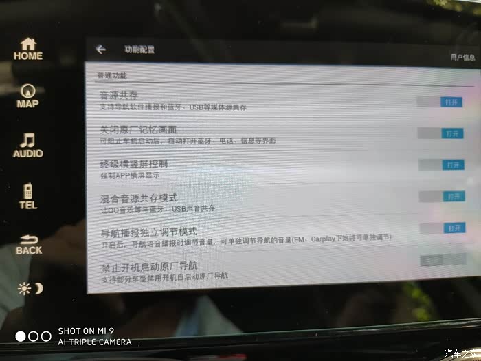

破解之后可以音源共享,可以强制横屏,播报单独调节音量啥的,还可以禁止原厂导航启动
这里可以开机自动点击同意,我已经忘记开机还要点击同意这个事情了
导航时候降低其他音量,倒车时候降低音量,功能都还蛮实用的
高德信息显示仪表盘,这个是思域的功能,CRV要Android auto用Google map,懒得研究了,现在已经习惯耳朵听导航了

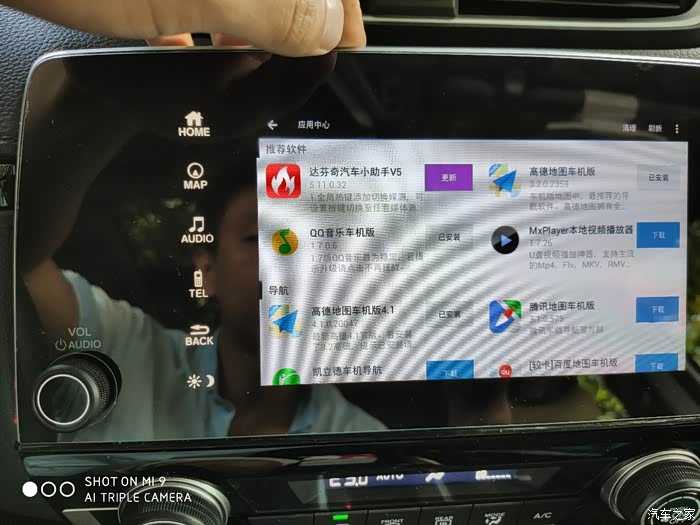

达芬奇安装程序界面,这些是他推荐安装的,自己也可以用其他方法安装,用个es浏览器就好

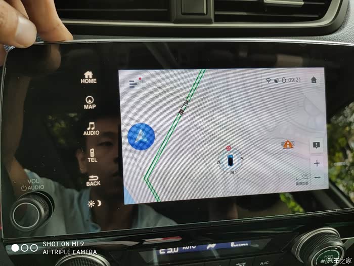

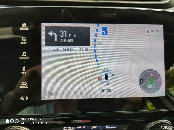

这是车机版高德地图。原车honda connect的我低配车没有,所以我也不用纠结原厂功能,反正用着免费,我满意。原厂HC有帖子说可以去更换,但是显示界面会多一个边,还是觉得这个足够了

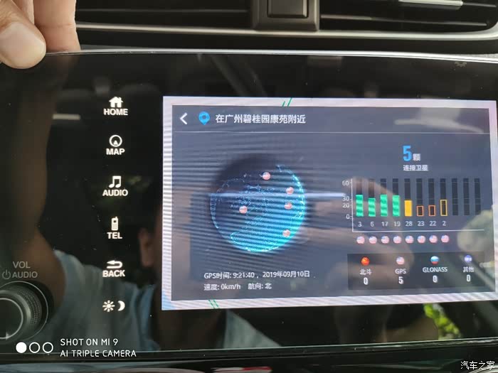

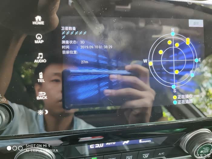

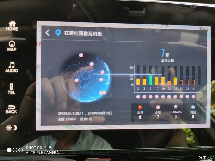

启动搜星,只支持GPS,我现在放车尾觉得在接受范围内,之前放A柱效果不好,实践是检验真理的唯一标准,所以大家还是各个位置可以试试,不代表绝对
刚开始搜星是5颗,等一会就是7颗了,我手机装高德车机版的时候,搜星GPS数量也基本一样,就是多了北斗和GLONASS,所以卫星总量多了,搜星和位置有关系,到市区里面也可以搜索到11颗星,当然也有从地下停车场出来3分钟搜索不到卫星的事情。暂时除了地下停车场这个事情让人比较烦躁之外,其他速度已经比之前快很多了

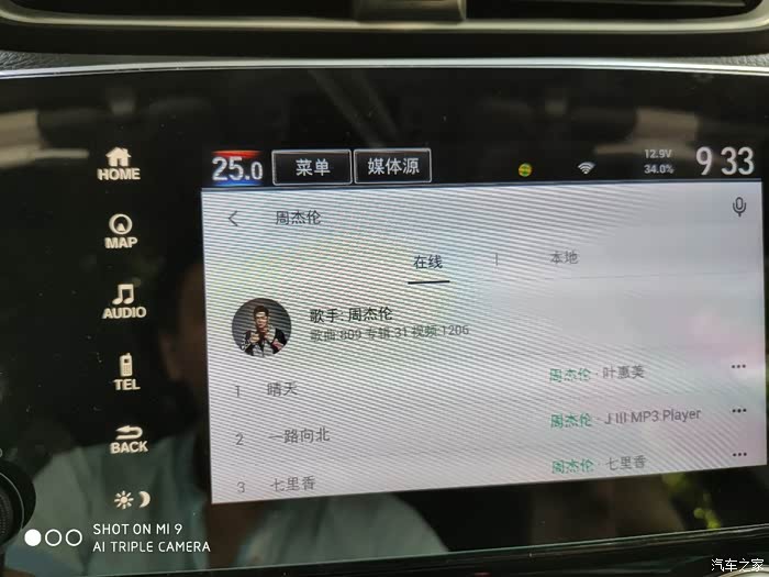

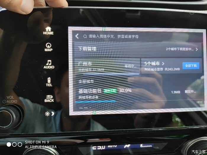

高德车机版可以更新地图,基本和手机版一样,缺少个语音功能而已
我是打开了车机版里面的性能优先选项,因为运行流畅最重要,现在高德车机版本是4.0

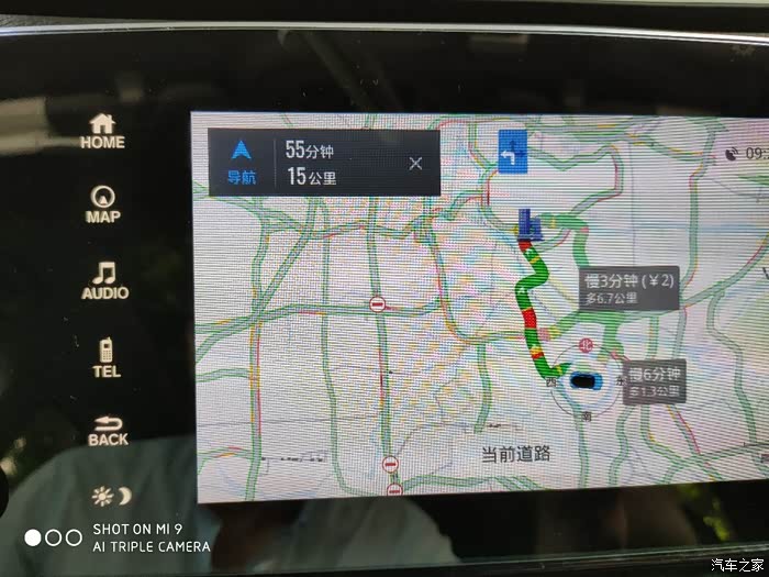

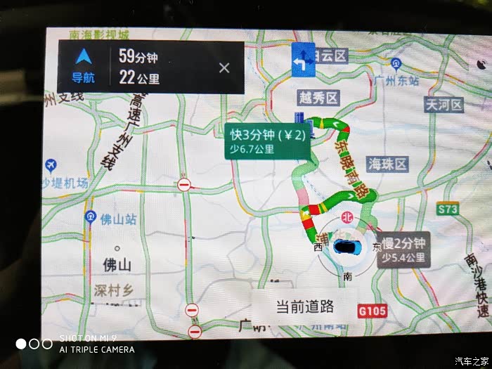

和手机一样,一般会有三条路线的推荐
不知道是我的屏幕贴膜反应不行,还是本身这车机版反应,我最开点切换路线很难成功,后来我都是点路线上的文字,就是快X分钟那个文字图标,这样切换起来还是可以的,不像手机版本直接点路线可以切换
浮动窗口画面形式

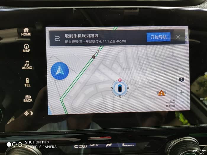

绑定手机上高德地图手机版,还可以把手机上路线发送给车机。这些是我之前的路线
随便找一个路线,从手机上发送给车机,车机连wifi,收到就是这样效果,可以直接点击开始导航
点击之后进入导航,车机版4.0和手机一样可以显示出来实时路况的,就是因为这样我没有动力去搞Android auto啥的,因为感觉显示效果和车机版也会差不多,唯一不同可能是手机的搜星速度,因为手机还会支持北斗啥的
车载音乐我就装了qq音乐车机版
音乐播放画面,联网可以有歌词,还可以设置悬浮字幕
右侧的播放列表
qq音乐车机版有个用默认输入法的bug,不显示备选文字,我尝试过换其他输入法,但是其他输入法要么是显示过小,要么会影响整个车机运行速度,还是放弃吧,还好qq音乐提供语音识别,画面的右上角
点击之后可以说出歌名,歌手啥的
我的发音周杰伦认出来了,显示搜索界面就这样
想装其他达芬奇里面没有的软件,可以弄个沙发管家进来,装TV版本的软件,车机还是可以运行的,就是操控方面不一定合适,有兴趣的可以自己去尝试
弄了个乐播投屏
爱奇艺的投屏ok,但是B站和腾讯基本不支持
随便看看吧,反正我开车也不看
