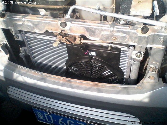

冷凝器前蒸发器

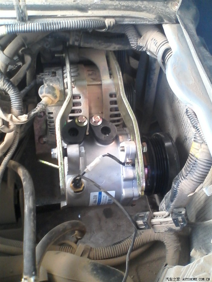

奥特佳压缩机管件管件偷拍

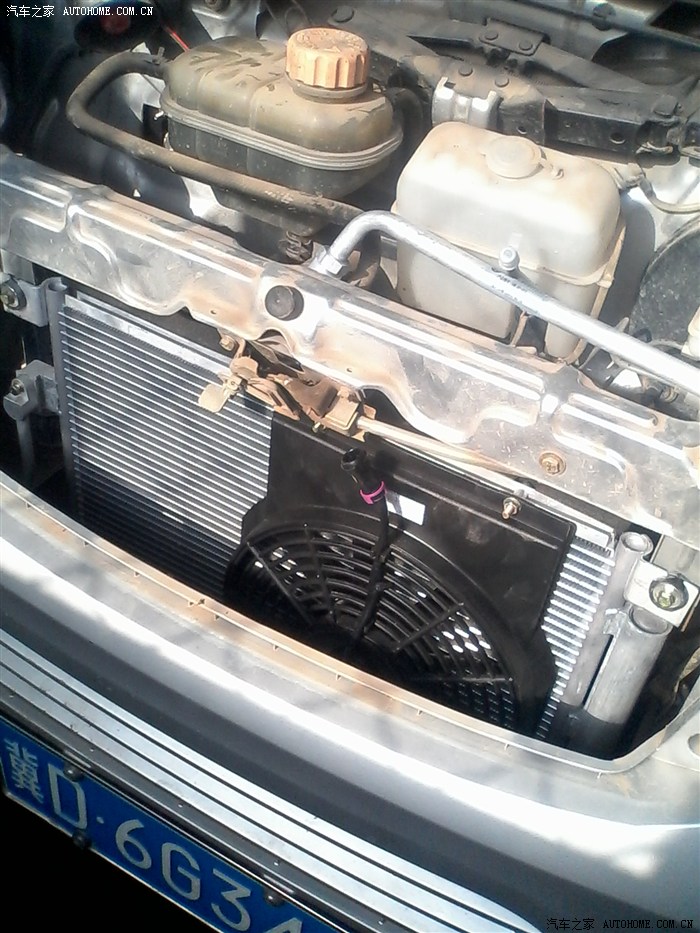

冷凝器安好了
前蒸
压缩机

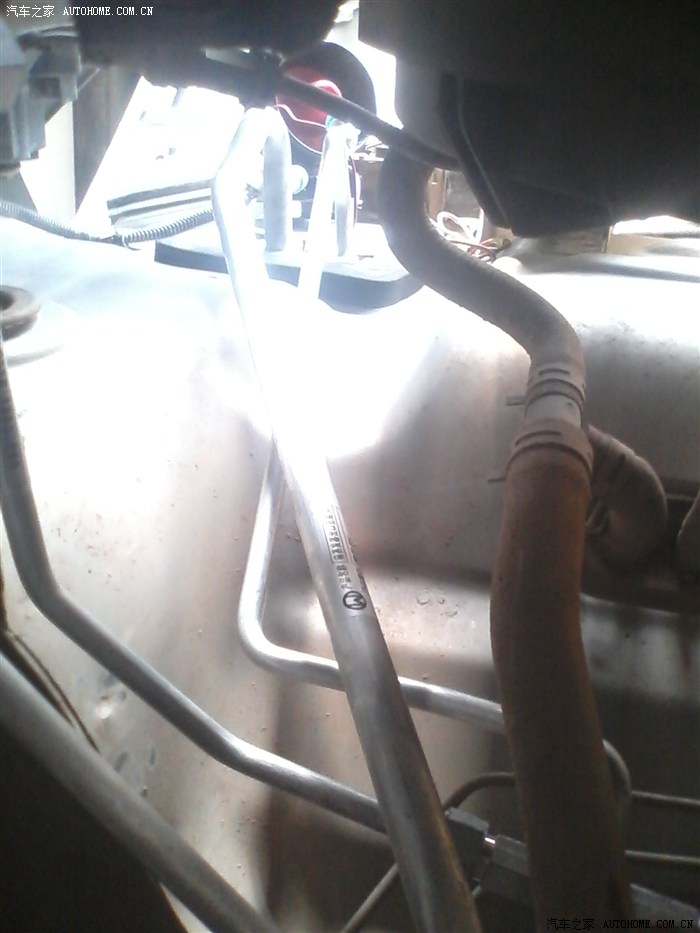

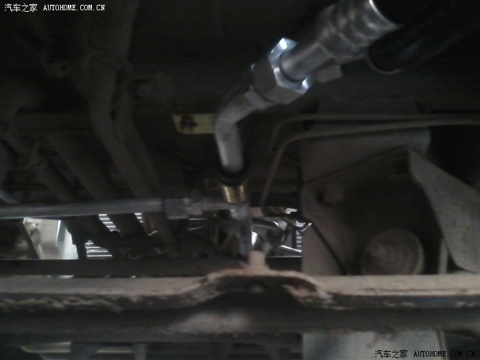

车底管件

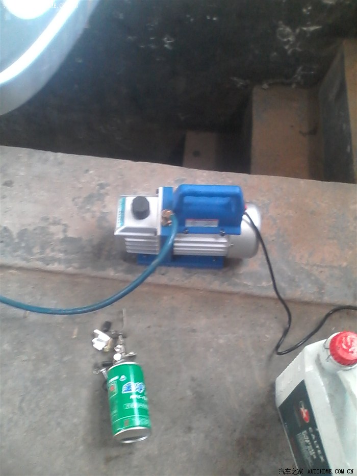

抽气
专用冷媒

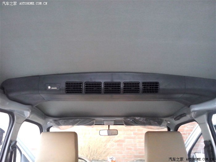

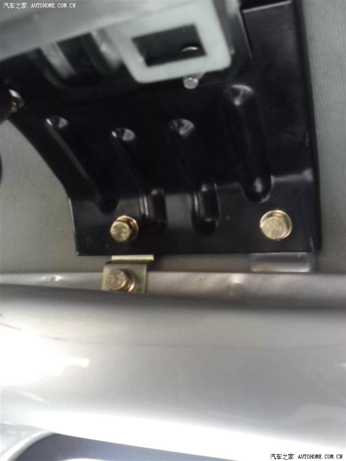

安好后,不太满意,车顶缝隙有点大这里少安一个支架,师傅说没法安,我说有这个零件为什么不能按

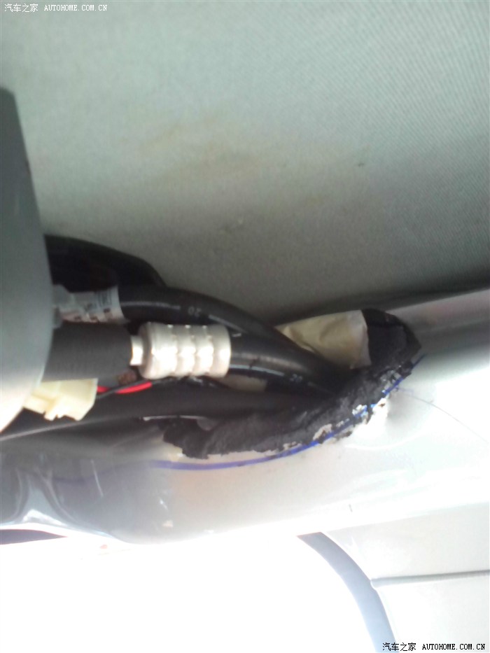

这里有根线没有接,不知道是什么线?不知道怎么看!!!!!!!!!!!!

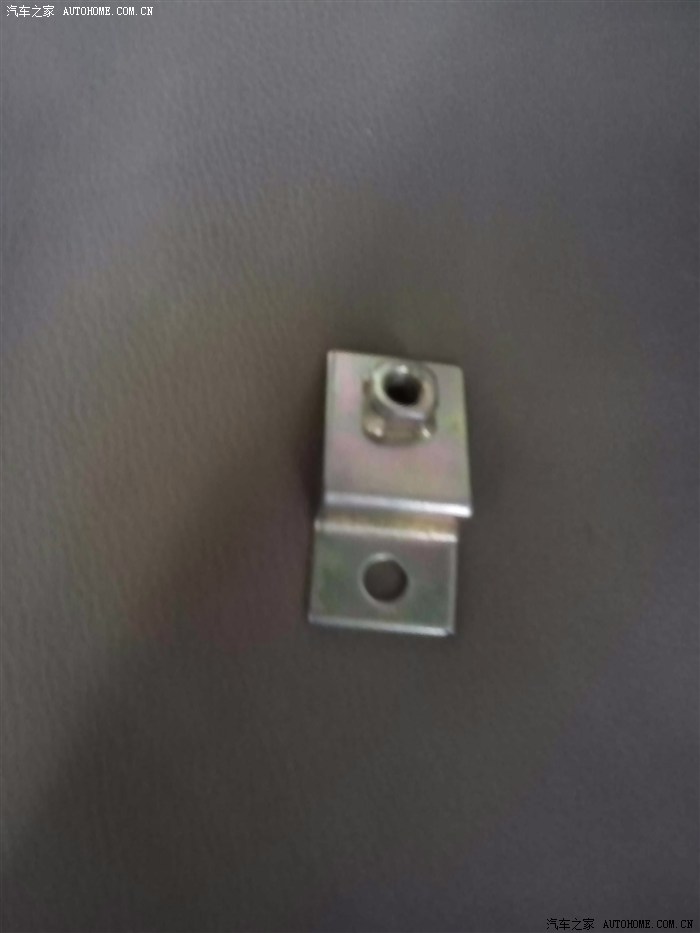

安装完就快天黑了回家路上开着空调有点冷,顶蒸有异响,决定第二天就想办法安上那两个支架。就是这个,幸亏我把剩下的配件都带回来了。

有这4个螺丝才牢固啊

从新安装后基本无缝隙

线从这里走,我用胶带从新粘的
前流水管从这里走        总之空调不错,就是师傅做的活不太满意,太懒,不舍得下工夫!!!!!!!!!!!!!!!!!!!!!!!!!!!!!!!!!!!!!!!!!!!!!!!!!!!!!!!!!!!!!!!!!!!!!!!!!!!!!!!!!!!!!!!!!!!!!!!!!!!      老版给精吧!能发个车标不?????????
