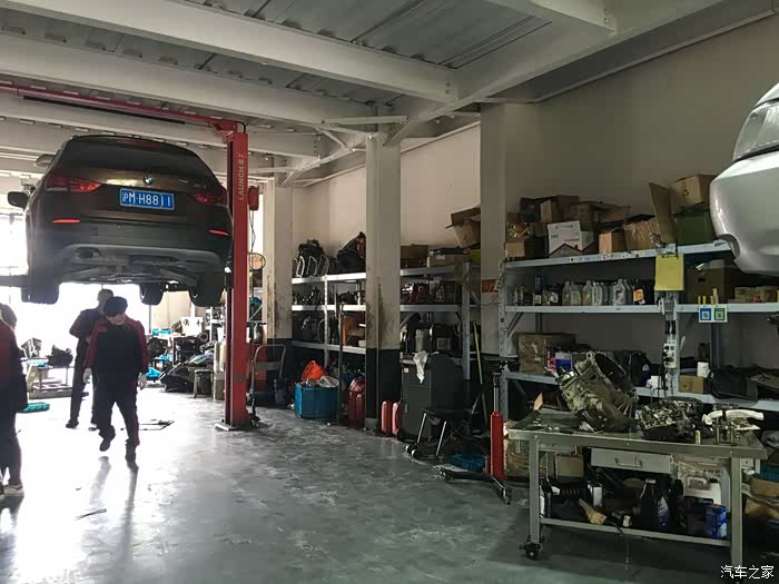

到了店里,店不大,已经有车在修理了,但说不是修变速箱,很快就轮到我的

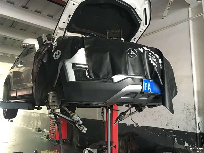

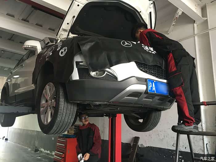

果然等了一刻钟左右就轮到我了,抬起来开工!!

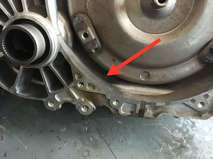

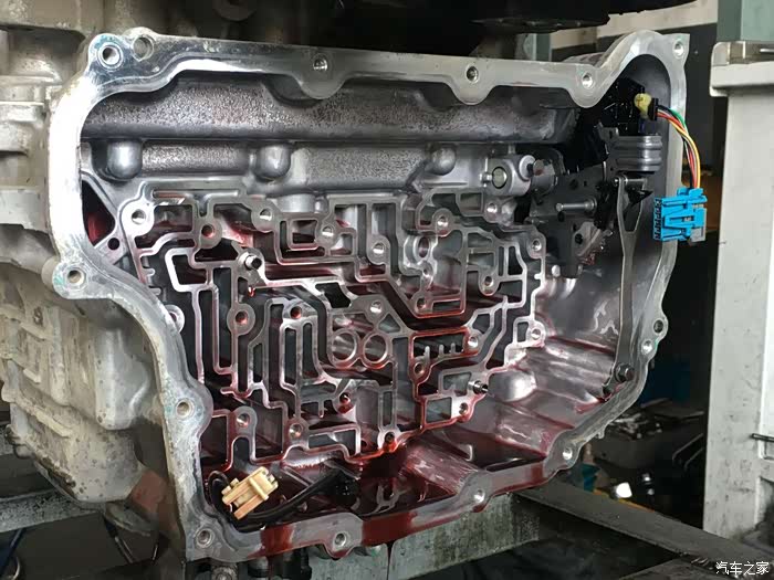

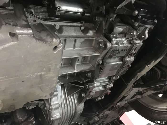

把发动机护板拿掉之后,变速箱和分动箱之间,还是有一些渗油现象,这个情况已经有一段时间了,但基本上还没有到滴的程度,而且之后拆开变速箱后发现油迹比较干,大家可以看下图,但愿不会恶化!
先给大家看一下这个油迹的内部情况:上面就是变速箱拆下来后,变速箱一侧的内部油迹渗漏情况,用手摸上去,还可以,这个油已经很干了!之所以先让大家看这张图,就是告诉大家如果外面有油迹渗漏的迹象,只要经常注意观察,情况如果没有恶化,也不用太担心!

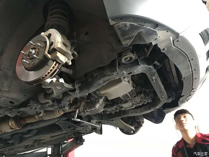

开始拆了
拆掉传动轴!

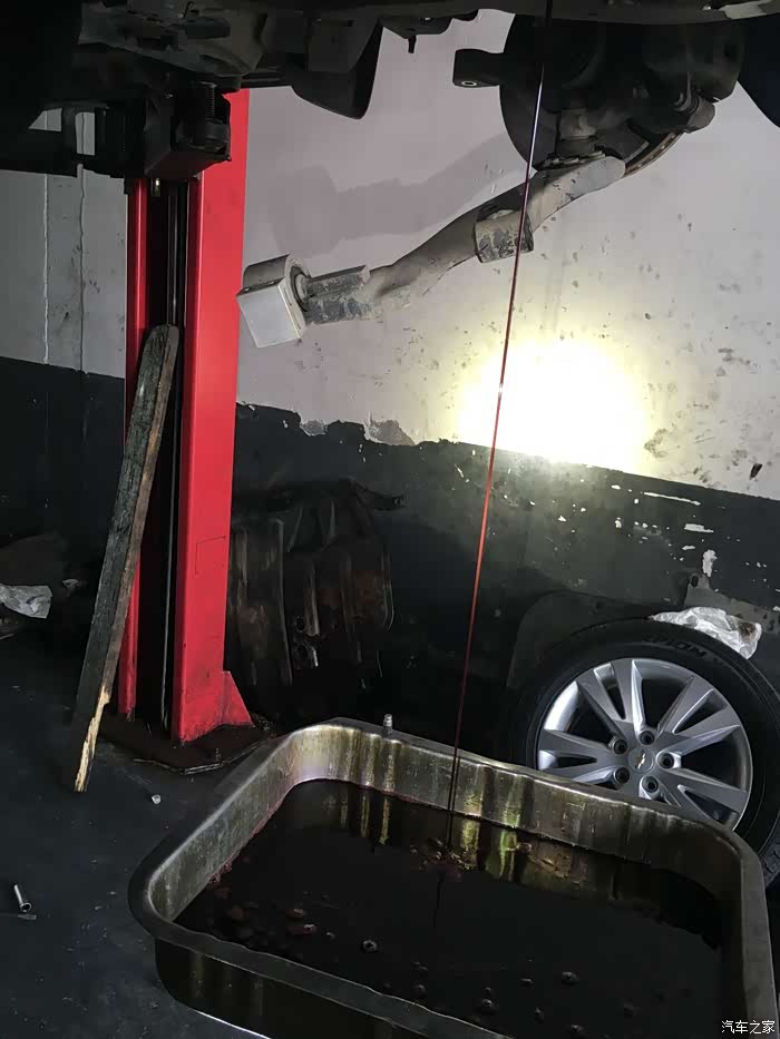

放掉变速箱油,我特意一手拿手电筒照,另一只手拍照,可以让大家看到之前用循环机换了11升变速箱油后(上次换变速箱油的情况,大家可以看我之前的帖子),又跑了近1万公里后,变速箱油的状态,大家可以看到油还是很红的,而且流下来的油不是很稠,不错!
这张是之后我特意拍的,也可以看出油的状态!我这样做的目的,是让大家了解用循环机换油的用油量,因为在网上,有各种说法,最多的是用12升的,还有14升的、16升的,甚至有用20几升的!我看到这个油的状态的时候,感觉我之前用的11升进行的置换是比较充分的,而且我从台子上可以看出里面的铁屑不多,建议大家不要用超过12升的量(土豪请无视),否则只会便宜商家,让自己的荷包倒霉,宁可缩短换油周期,我感觉4~5万公里可以换一次,,这样反而可以更好地保持油的质量!

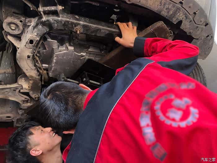

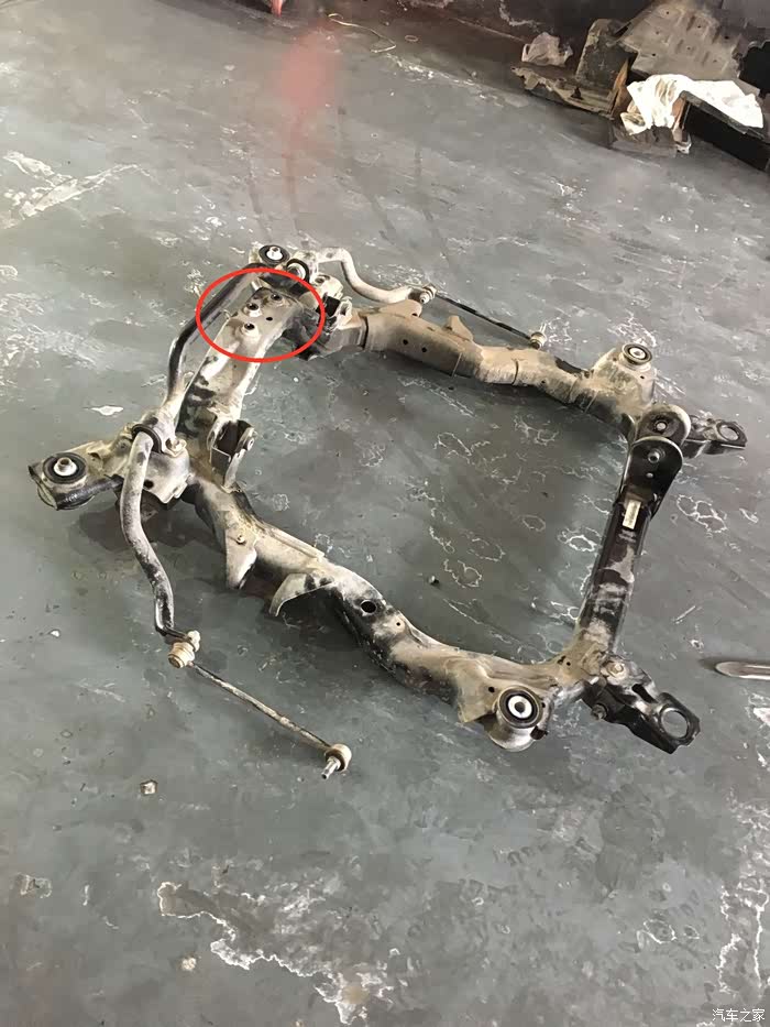

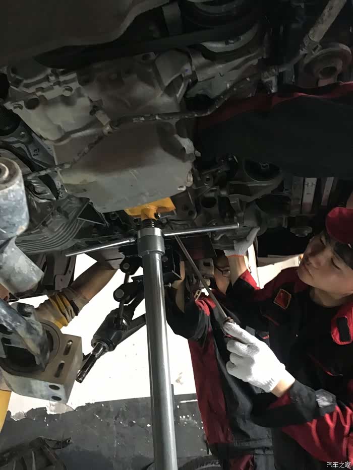

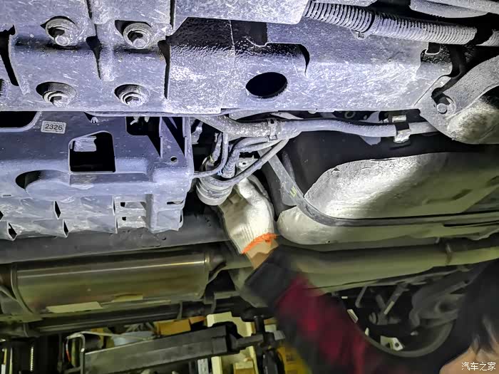

之后,费了很大的劲儿,才拆下的元宝梁!图中红圈的3个螺丝,特别难拆,师傅手伸进去的地方很窄,很难使得上力气!
后面还有一个难拆的地方,就是发动机和变速箱的分离,有一颗很隐蔽的螺丝,找了半天才找到!

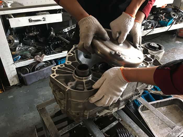

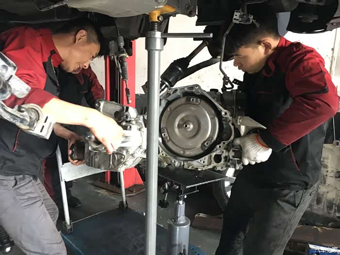

变速箱终于下来了,至此,光是拆下变速箱就花了整整一个上午!

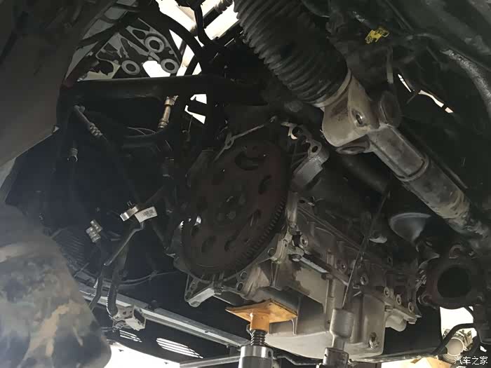

看看拆空的发动机舱和各种接头,心里的味道只有自己知道!

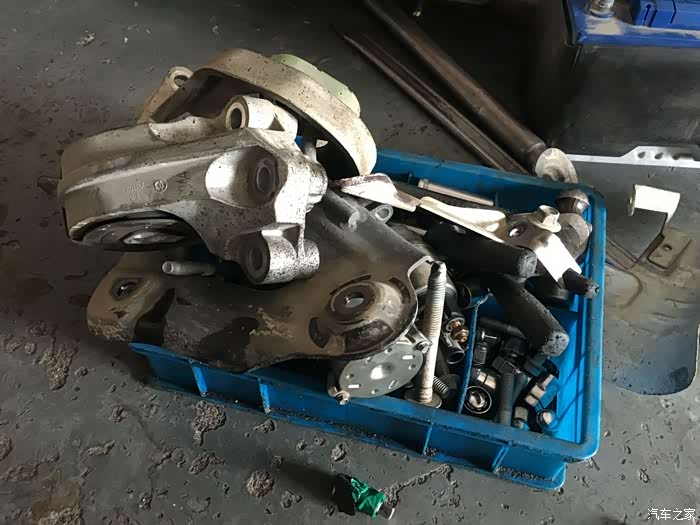

师傅们做事还是挺用心的,拆下来的螺丝都分类放好,赞一个!不过我总担心这么多螺丝,他们装的时候,能记得哪个是哪个吗?

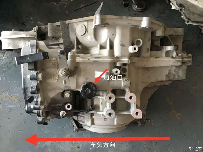

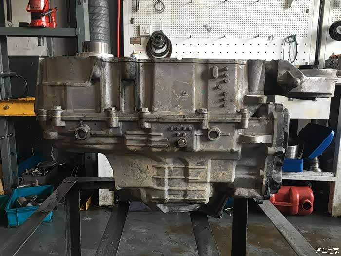

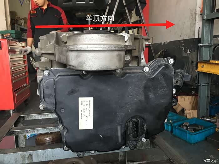

吃完午饭,重点来了,正式开始分解变速箱,先给大家看一下变速箱的全貌,一会我给大家详细介绍一下变速箱内部的结构!黑色塑料盒的部分是车头方向!现在这张照片,是车顶视角,就是说如果你在驾驶位一侧,趴在发动机舱里往下看,就是这个角度!
这张是车底方向的角度,同样,黑色油底壳的部分同样是车头方向!

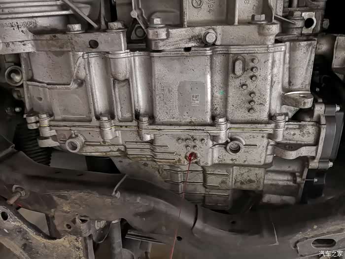

油底壳全貌!上面模糊掉的编号,和车架号是一样的,类似于买手机的三码合一、四码合一,要是买2手车的话,可以特别注意一下这些编号是否一致,如果一致,那就是原厂装备!

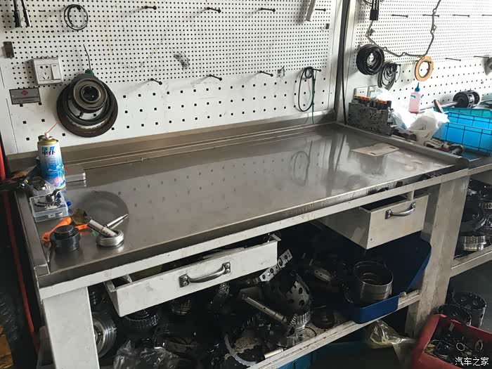

师傅们清理干净工作台,开始拆变速箱了!

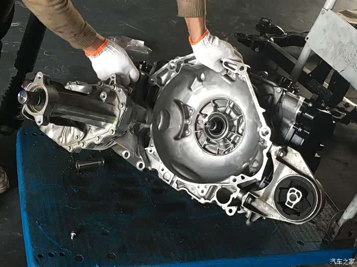

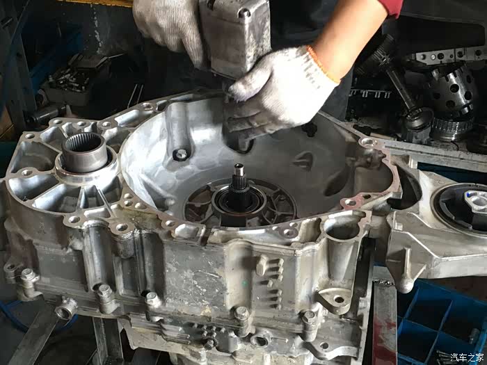

先拆下液力变矩器,也叫大力鼓!

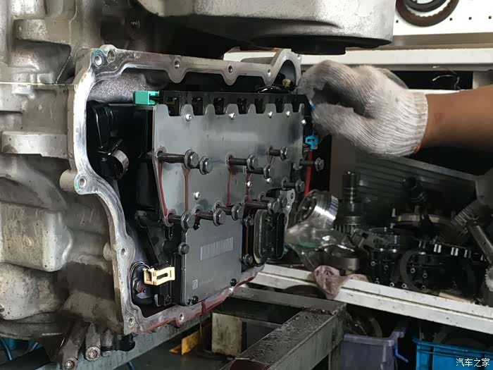

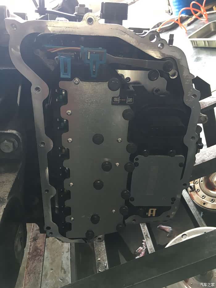

里面就是变速箱的电脑板,大家肯定很意外,怎么我都知道这些部件的名称,哈哈!很简单,维修师傅一边拆,一边跟我讲,这个师傅真不错,挺负责的,还跟我讲了很多里面的工作原理!

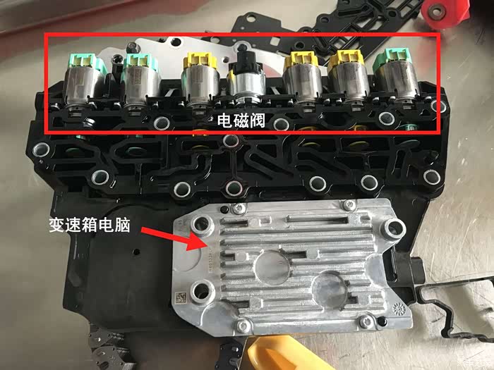

这就是电脑版背面的全貌,上面绿色和黄色的,就是电磁阀!电磁阀就像水龙头一样,不同的开度,通过的液压油流量不同,产生的压力不同。下面银色的那部分,就是变速箱的电脑!
拆下电脑版,就看到这样的导油槽!

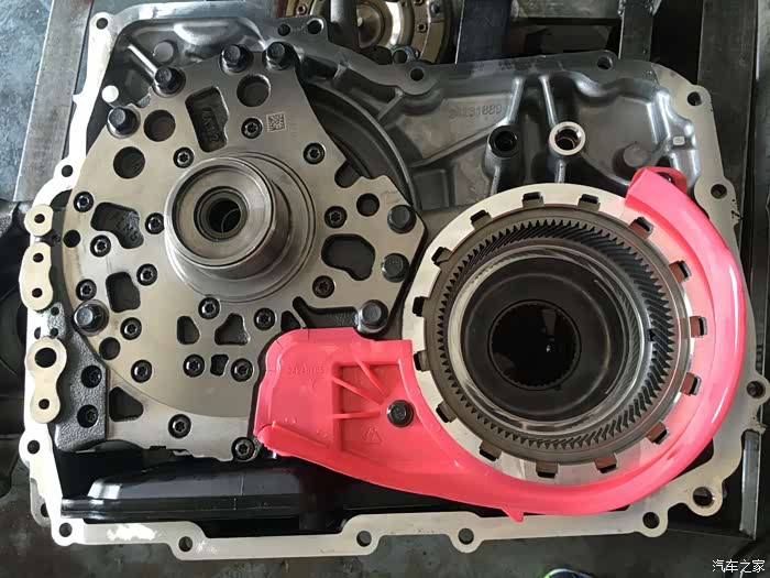

之后,要先拆解上面的头壳,就相当于变速箱上面的盖子!

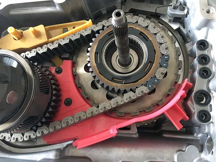

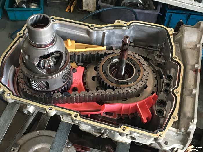

这样就可以看到变速箱的核心部件了!左边是变速箱的差速器,右边是离合器鼓总成!

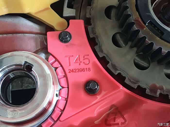

拿掉变速箱差速器,就可以在它下面红色的隔油板上,看到科帕奇变速箱的具体型号,T45,全称应该是6T45E!如果是14款的科友,今后维修要报型号,可以参考这个!其它年度的款式,大家还是要以你们变速箱内部的标注为准,师傅说各个年份出的变速箱型号可能都不一样的!

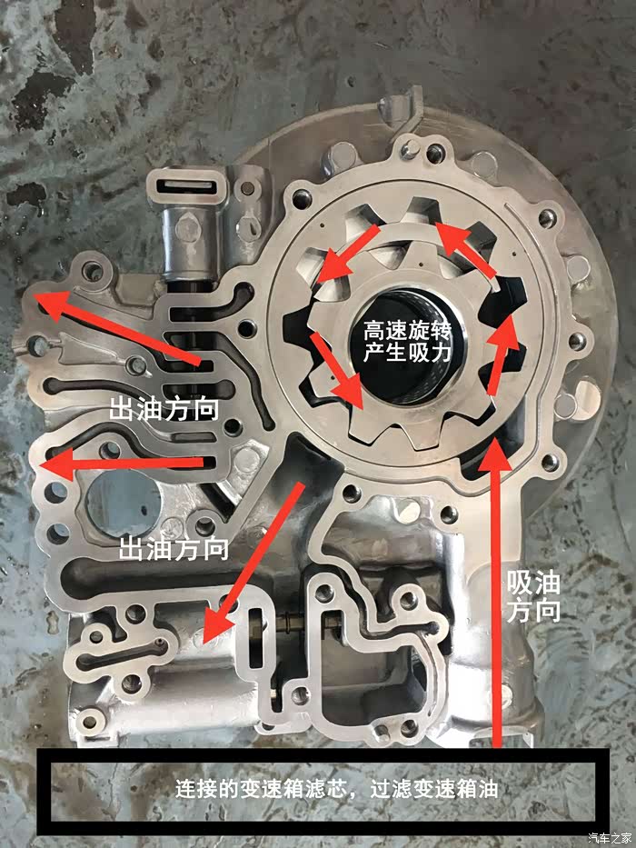

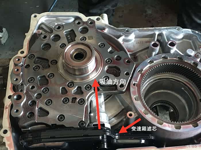

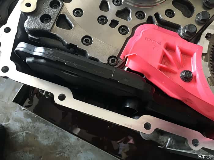

再来看看刚才拆下来的头壳,也就是刚才的变速箱的盖子!在它的背面,左边那个有很多螺丝的金属大盘,是油泵。油泵下面连接的黑色塑料部分就是变速箱滤芯!这款变速箱设计很不好,把这个滤芯设计在变速箱的里面,如果要更换滤芯,就必须拆解整个变速箱才能看到,非常不方便!也就是因为这个原因,所以我要求店家把这个滤芯也一并换掉,毕竟拆开一次太不容易了!大家如果拆变速箱,建议最好也一并要把这个换新的,否则这拆的太不划算了!
说到这里,那就详细先说一下这个油泵的内部工作原理(上图是稍后已经洗干净的油泵):油泵就是给变速箱各个零件供油的,打开油泵后,可以看到它是通过上面2个齿轮的高速旋转,产生真空吸力,将下面的变速箱油,通过变速箱滤芯过滤后,再按照出油方向的各个管路,给各个零部件供油!
这里我为什么要特别说一下这个原理,就是因为通用这款变速箱,如果变速箱油长期不换,会导致油液非常浑浊,这样造成的后果就是油泵吸油困难,出油量减少,从而导致整个变速箱的油压不稳,进而导致电磁阀工作不正常,不要小看这个油压,它就是变速箱进行换挡操作的关键因素(因为在之后的安装过程中,师傅就是用高压气代替油压,进行安装测试的,可以看到各个档位片在气压的作用下上下运动),用油压推动档位片和摩擦片,推至不动从而实现换挡,如果油压不够或不稳,那换挡自然就会产生顿挫或延迟,因此时间长了就会使各个齿轮及弹片异常磨损或打坏!
所以,这个师傅说建议尽量3年或6万公里就更换变速箱油,以保证油液的流动、压力和润滑质量,这样可以很大程度上缓解这款变速箱的问题发生,想想也对,有些车的变速箱油时间长了,夹杂了铁屑和各种杂物,倒出来的油就像泥浆一样,这样的油怎么能正常流动工作!就像我前面跟大家说的,一次循环换油不需要超过12升,但一定要缩短换油周期!

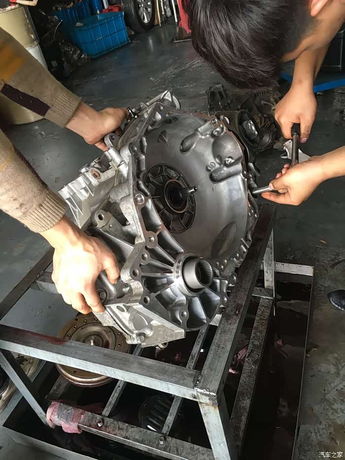

这边光顾着听师傅说油泵了,结果另外一个师傅已经把离合器总成给拆没了

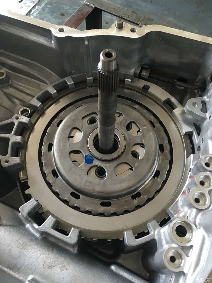

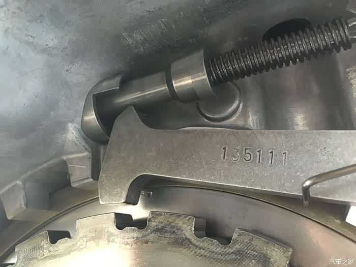

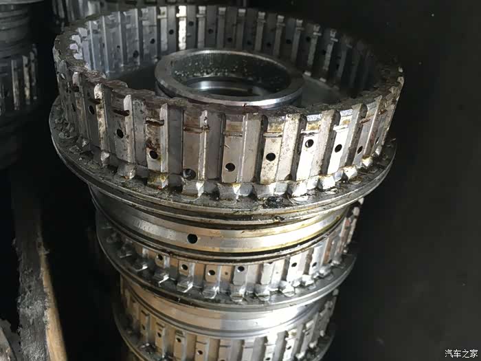

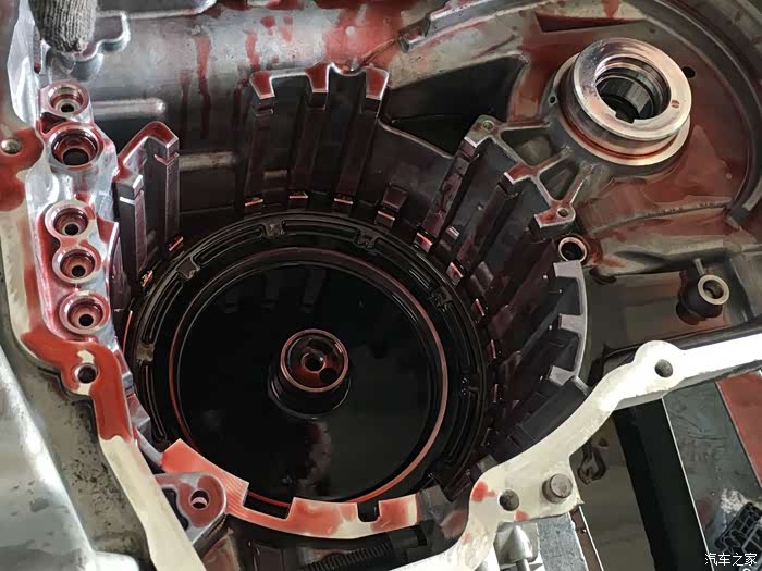

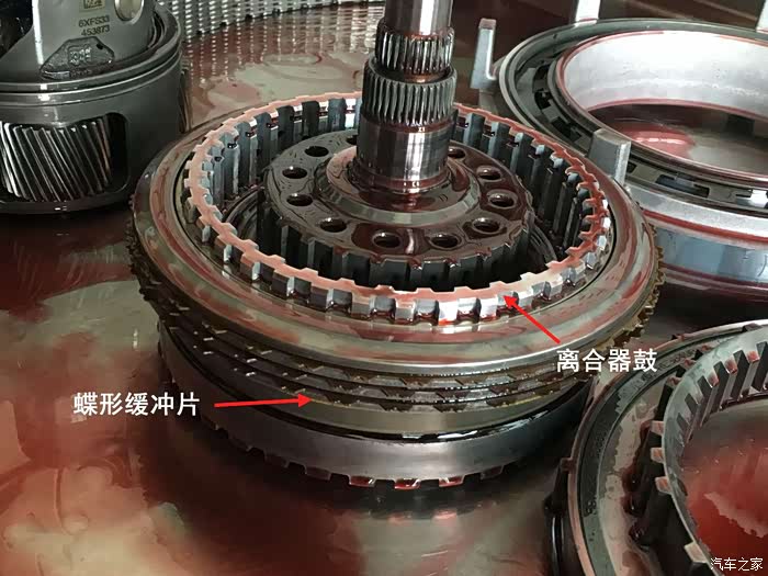

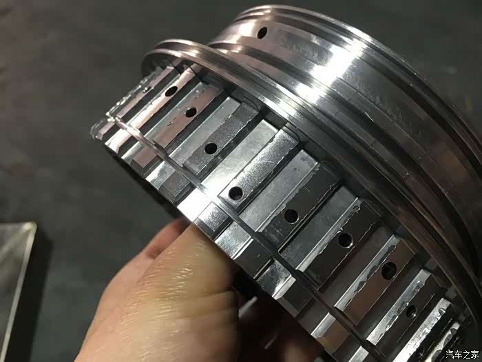

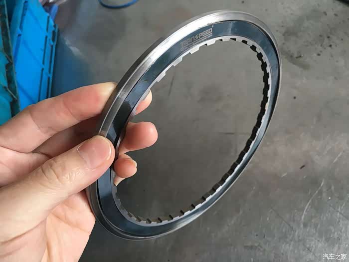

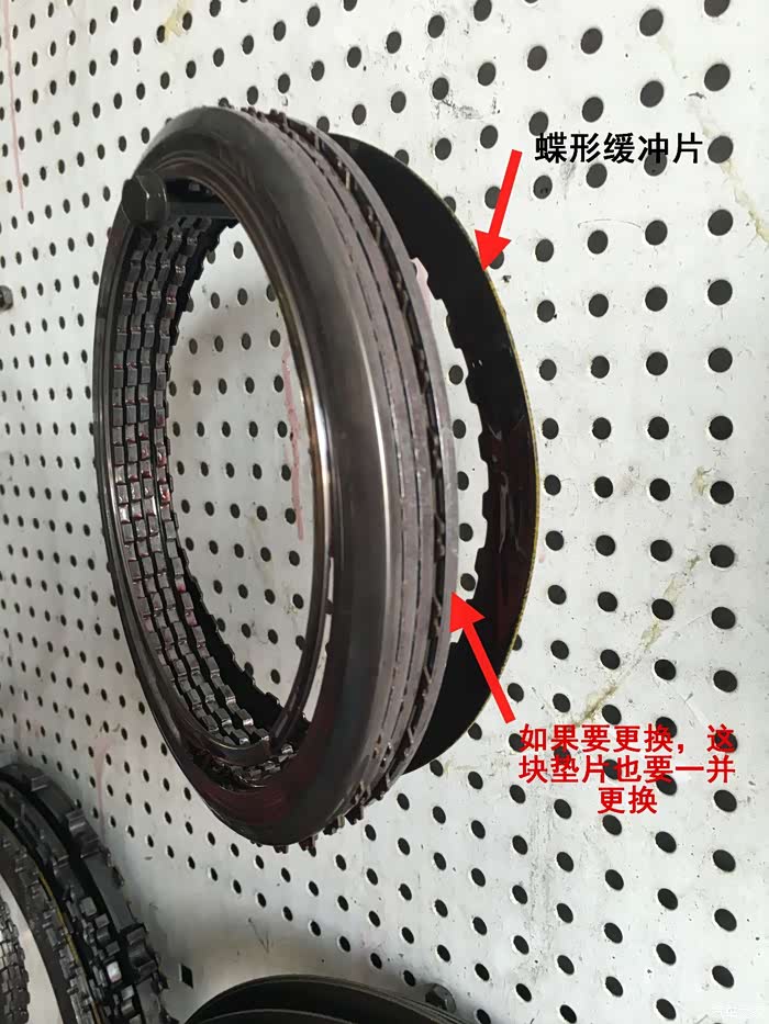

拆的就剩下这个了,不过它就是网上损坏最多的部件,也是我这次想换的部件,大家可以看到银色铝合金的就是离合器鼓,档位片下面有一圈黄边的,那个就是经常肇事的蝶形缓冲片!
拿下来大家就可以看得很清楚了,就是最后一片有黄边的那个!
其实我有一个误区,可能大家也有,以为是那片薄的缓冲片要换成这个厚的,其实不是,缓冲片还是那么薄(上图里黑色的环片),只是改进了结构,变成没有齿的,同时原来的垫片厚度加厚,直接把在原来的垫片嵌入在里面,可以容纳这个缓冲片放在这个环形槽里面,这样缓冲片再移动就没有影响了!安装的时候,是缓冲片朝下的安装的,是缓冲下面的结构向上的力量,不是缓冲上面的那些档位片和摩擦片!
完全分解后,我发现其实我的离合器鼓还可以,磨损啃食情况不算严重,只是有一些小缺口,而且蝶形缓冲片也几乎没有什么磨损,远远没有网上说的断裂或是彻底打碎的情况,说明我平时驾驶比较温柔还是有用的!

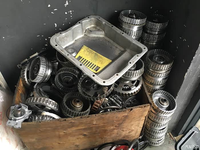

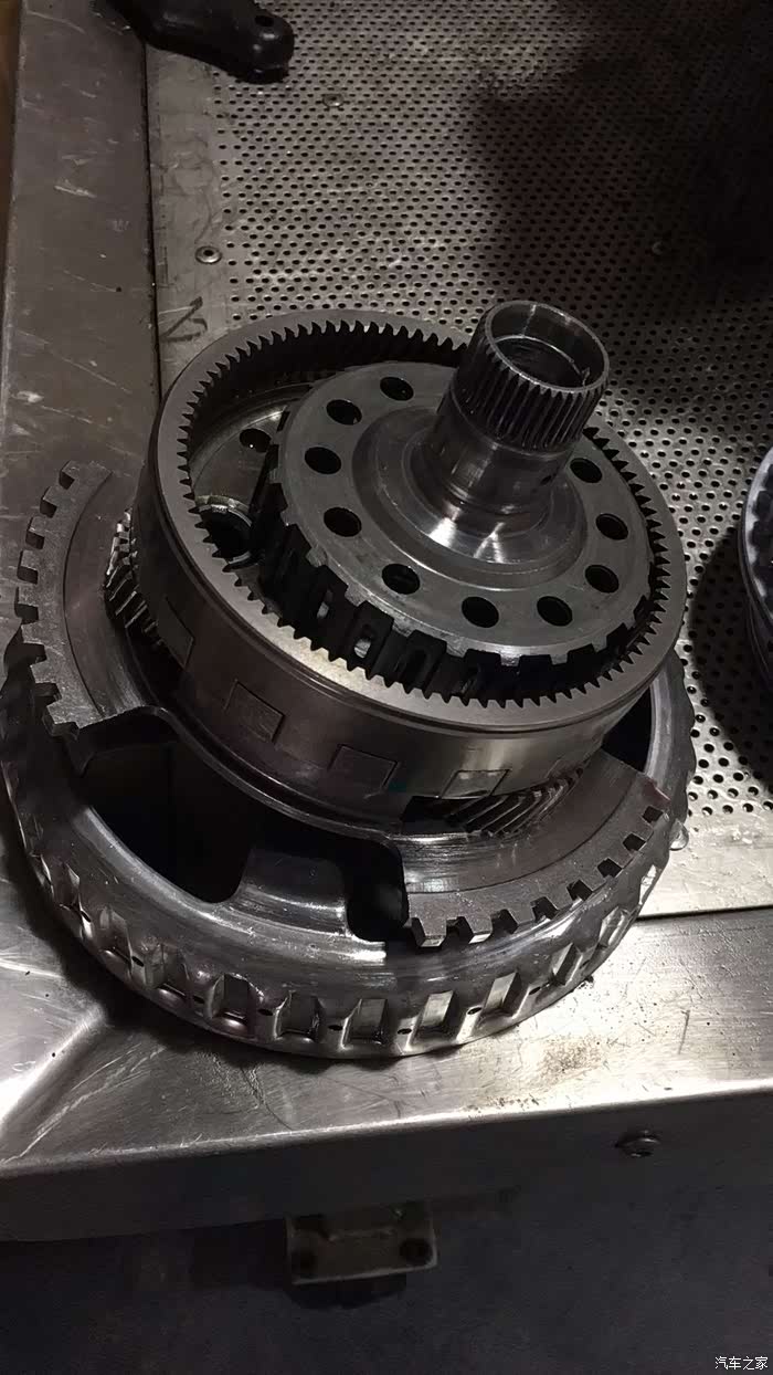

给大家看看他们店里其他车上拆下来的离合器鼓,看到没?这2个几乎都给啃出一条槽了!这种损坏程度的离合器鼓,店家在角落里有一堆!
一个离合器鼓,就是一部车,看看已经有多少部车中招了,通用不召回,真是天理不容啊!

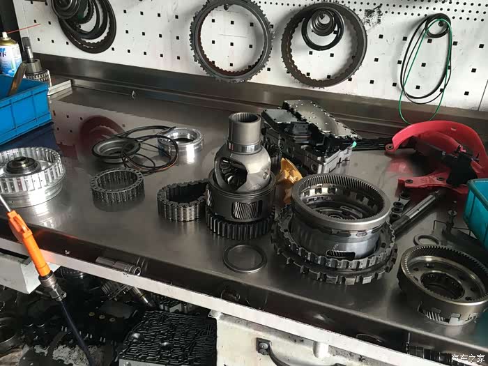

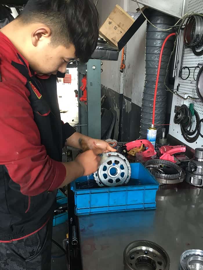

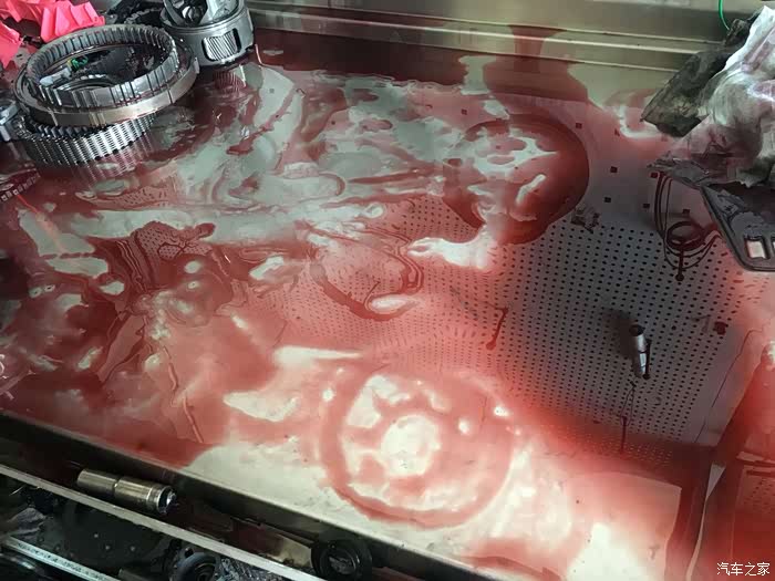

随后师傅就开始对每个零部件,用专用清洗剂进行彻底的清洗和吹干,一方面把零件上面附着的各种铁屑和杂质洗掉,另一方面洗干净后便于全面的检查各个零件的细节!

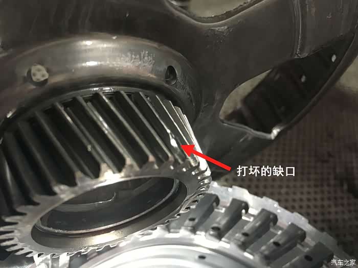

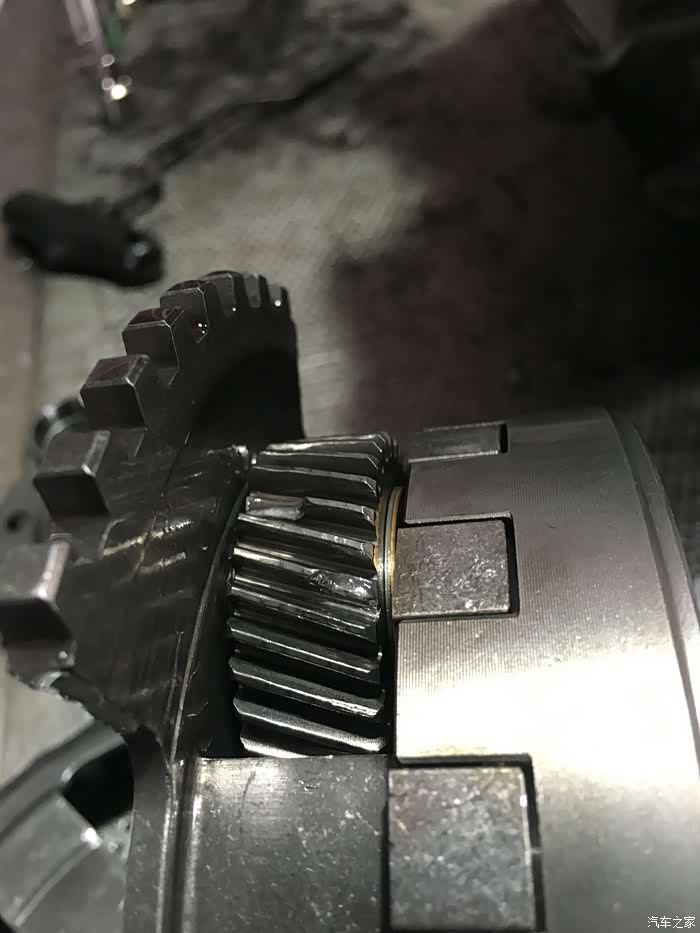

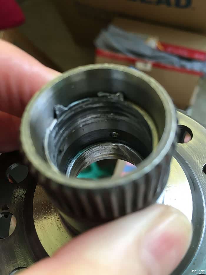

终于,最不愿意看到的一幕出现了,在一个零件的内壁上,出现了严重的磨损!
紧接着出现了第2个,这个最严重,严重的齿轮损伤,大家可以看到,齿完全打断了!
接着第3个,也是齿轮打坏!
3个损坏的零件放在一起合照!
2个大的是相邻结合在一起的,都是齿轮打坏,估计可能是搅到了什么,所以一下子都出现了损伤。小的是单独的内部磨损!师傅判断可能就是这个地方的磨损引起的!
这真是完全出乎我的意料,原本以为会坏的2个零件,基本没事。反而是另外其它3个没想到的零件出现了比较严重的损伤,怎么办?到底换不换?店家这3个零件报价1200,比较贵啊。不过后面想想,好不容易拆开一次,还是换吧,毕竟再装回原来的损坏件,以后心里肯定放不下的!这样价格一下子就变成了2650+1200=3850了
好在后面的检查中,其它的部件都基本完好,师傅说我还是挺幸运的,及早发现了这个损伤,要是不处理的话,后面再跑1~2万肯定变速箱要出大故障,我当时真是五味繁杂啊!

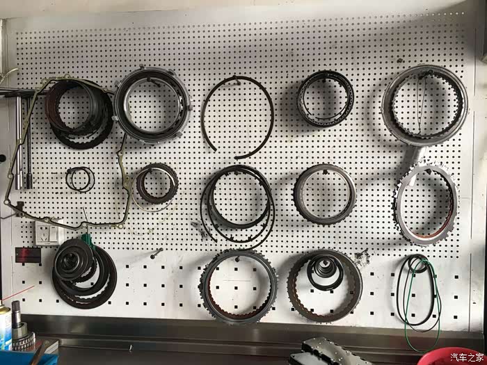

洗干净后,分类放好!
所有的零件都洗干净了,开始重新装回!但这时师傅又发现原本准备好的新离合器鼓,和我变速箱里拆下来的,结构有点不一样!没办法装,只能重新订货!此时已经是下午3点多了,店家开始说下午7点能到,结果等了一会儿又说今天到不了了,那边没发货,只能明天到了!

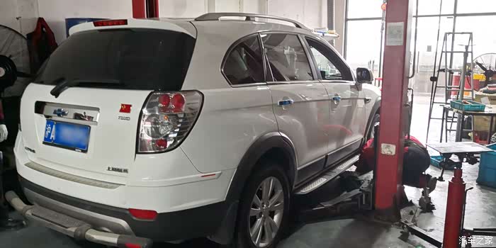

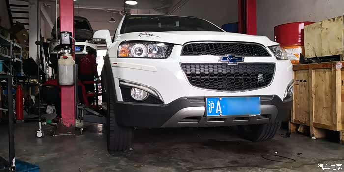

看着我可怜的大白,只能无奈地回家了!

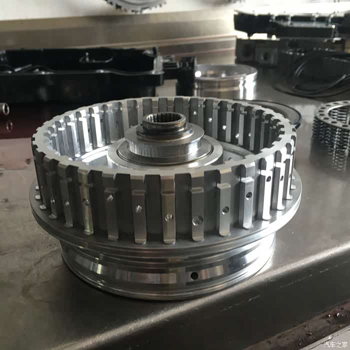

刚到的新离合器鼓!

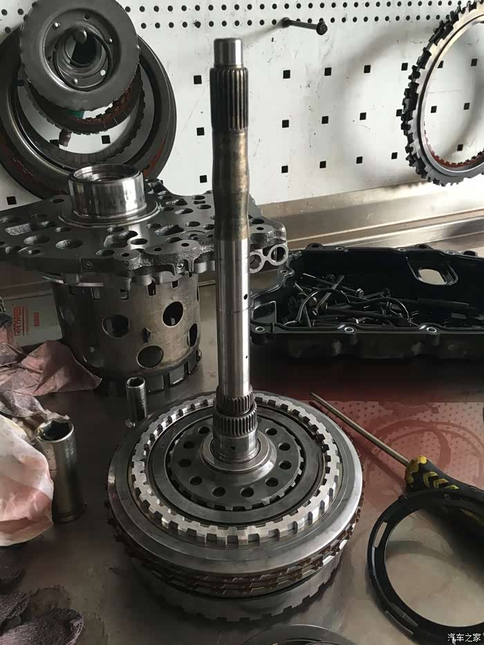

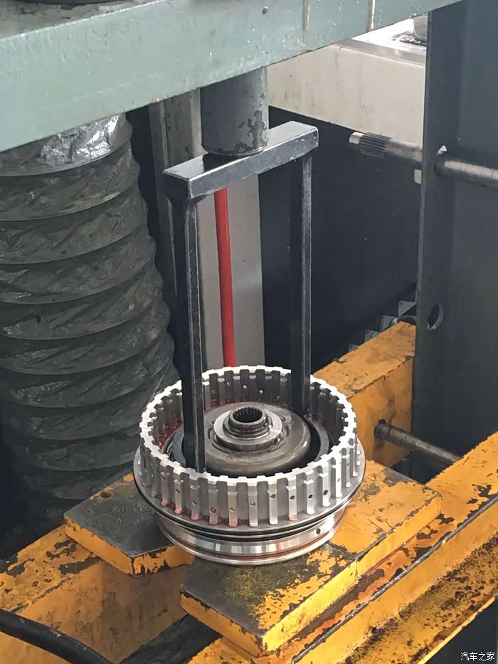

安装里面的卡环,需要用到几次液压机,否则人力是无法安装的!

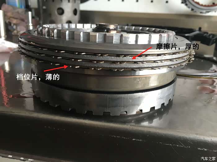

初步安装好的离合器鼓,大家可以看到,外面是一片档位片,一片摩擦片的,多层相互叠加在一起!
换挡的原理,就是用液压挤压这些片,直到档位片无法转动(档位片的齿在外圈,比较薄,可以转动;而摩擦片的齿在内圈,厚的那个,无法转动,类似于刹车片,用于挤压后阻止档位片转动),电脑便操作完成换挡动作!
装上中间的转动轴!
之后就安装到箱体里,然后在上面再安装其它各个档位的档位片和摩擦片,以及里面套的各种齿轮!

底下的变速箱滤芯,换了全新的!
店家提供的是这个牌子的,给大家看一下包装,台巴子产的!不知道好坏,应该和原厂差不多吧!

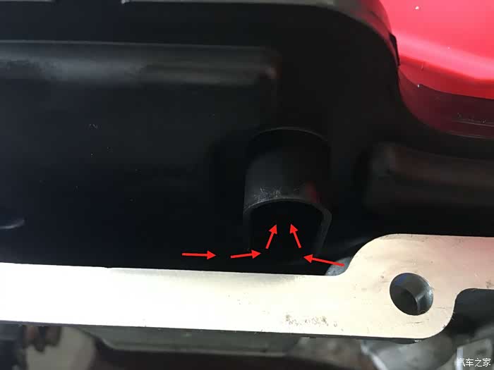

这就是变速箱最下面的滤芯的进油口,给了个特写,油就是从这里被油泵的吸力吸入,先经过滤芯过滤,进入油泵的!建议大家拆变速箱,这个一定跟店家说要换,否则店家一般不会主动跟你说的!

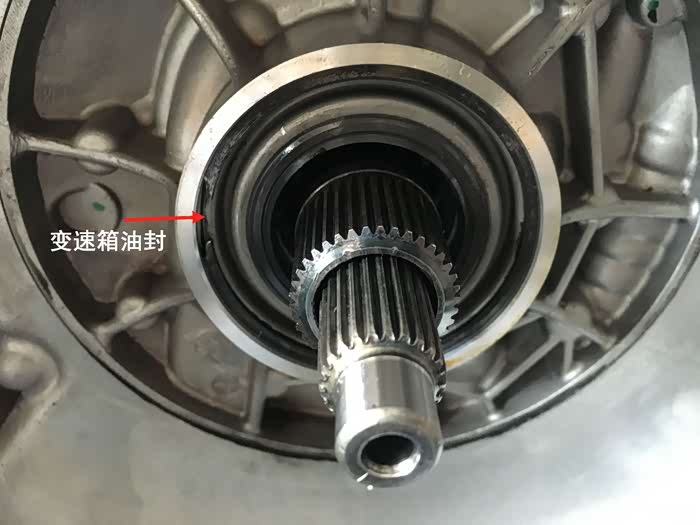

这里的变速箱油封,店家也给一并换新的了,没有另加费用,赞一个!变速箱油封是用一个卡环卡住的!

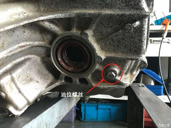

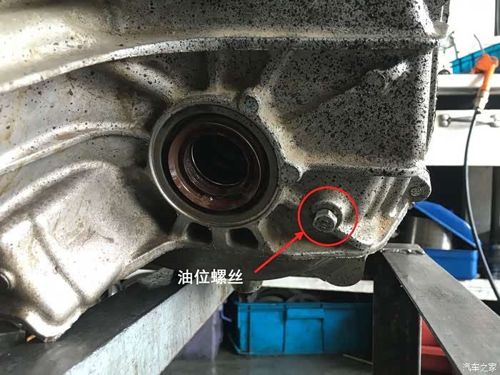

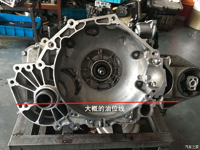

油位螺丝!因此变速箱内部的油量,基本在四分之一处。店家的密封处理也是做下面的四分之一,师傅说没问题,跑段时间再看看,是否真的不漏油!

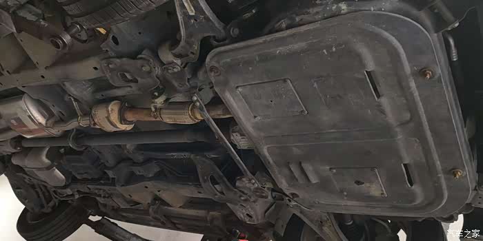

底盘挺干净的,护板上没有油迹!之前在国庆去广州的前后,都到4S上架检查过,变速器没有漏油,还算放心一点!

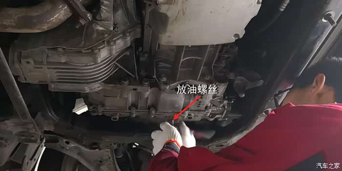

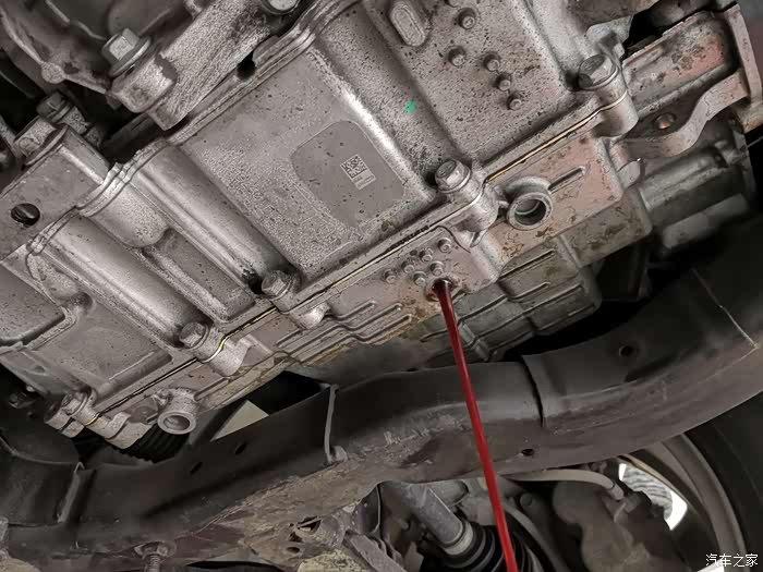

拆掉护板后,开始卸掉“放油螺丝”,重力放油!
这张图拍的很清楚,大家可以看到2个方面的信息:1、变速箱的安装接缝处很干净,没有一点油迹,还是不错的(大家可以看到有一些黑色的东西,那是之前师傅打的接缝胶),这也是我最初修好时最担心的事情,现在看来问题不大了,以后还需要继续观察;2、放出来的变速箱油也很干净,毕竟只跑了5000公里(说实话感觉有点不舍得啊

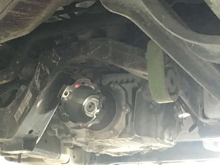

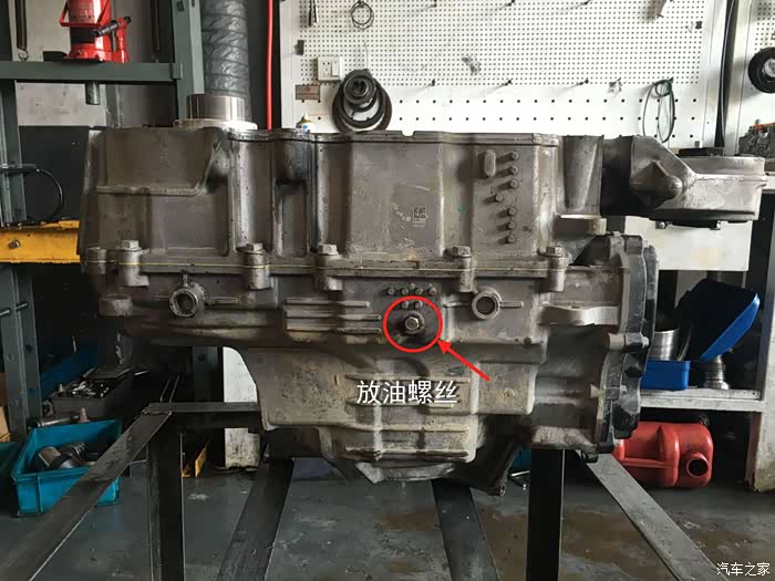

为了让大家了解“放油螺丝”的具体位置,我再用上次的一张照片,标记清楚!
一会就放好了!

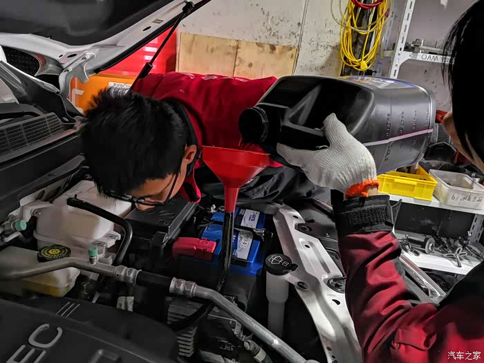

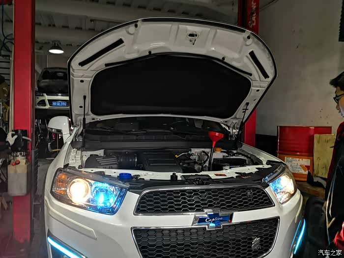

放油结束后,把车子降下来,拧开“加油口”,开始注油!
不知道大家还记得变速箱的“加油口”在哪里不?因为装车后,具体位置不好拍,而且师傅们又在操作,实在不好打扰,那我还是用之前拍的一张照片来展示一下“加油口”的位置!
开始加油进去,一共加了大约4.5升!Ps. 我怎么觉得加进去的不是油,都是钱啊!

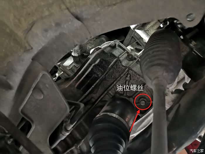

然后发动车子,再抬起来,拧下油位螺丝,检查油位情况!
还是怕大家看不清楚,用以前的图再复习一下!

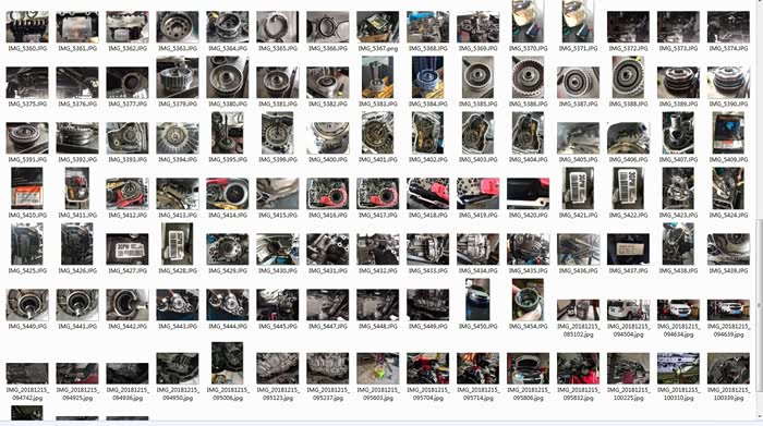

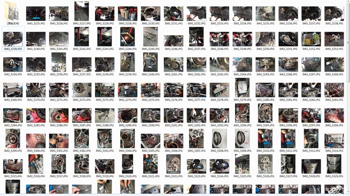

PS,之前在车友的回复中,居然有人说我是抄别人的帖子,太让人气愤了!那我正好趁这次的机会,把我拍的照片放个截图,以证自清!大家可以放大并和贴子里的照片做个对照,看看如果抄别人的帖子,会不会有这么全的照片!
同时,如果有车友想要完整的照片,我也可以提供,但会适当压缩一下大小,否则原文件有500M!还请大家见谅!
