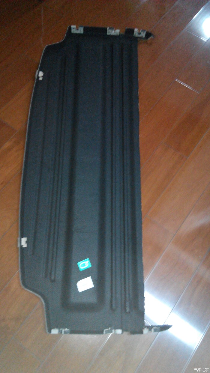

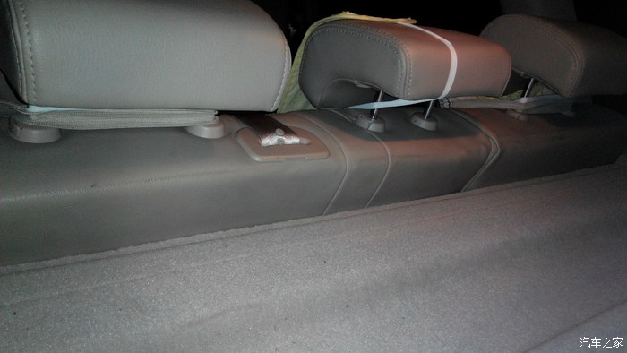

后排座椅改装完成后置物板的处理让很多车友纠结,直接简单将置物板折起当然省事、可带来的问题有二;其一就是""、后排头枕下边冒出一截,有点不伦不类,其二;挡后视视线,置物板竖起遮挡了后视的下方约四分之一的面积,如果没有安装倒车影像的话、对倒车还是有点影响的,咱得安全第一——必须手术割掉!
下面咱就“图文并茂”了:

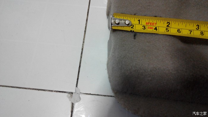

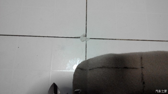

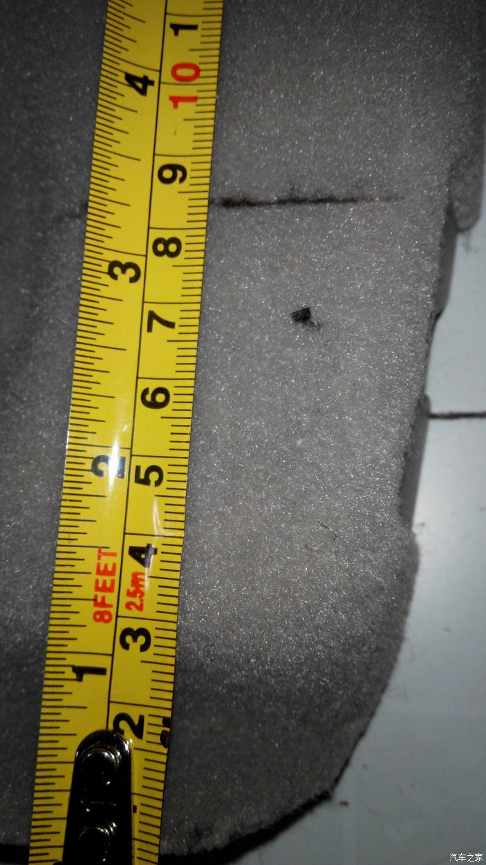

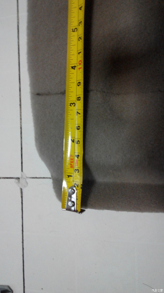

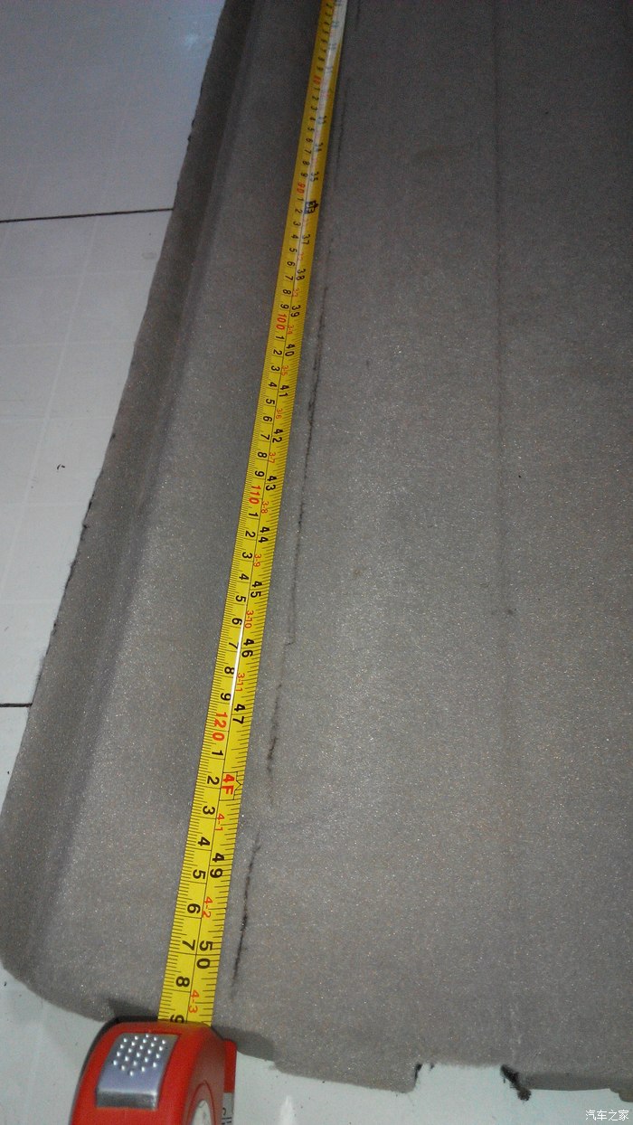

咱这款折翻后移的距离大约9厘米,咱置物板有后移间距大约1厘米,咱就“割掉”8.5厘米。(如果是固定后移7厘米那款的话、建议割掉6.5厘米),第一步划线:一靠背侧为基准划出8.5厘米的位置。
下一步还是划线
置物板靠车边位置划出2厘米(实装是发现有错误、应该3厘米更加合适
将两端划出的点划出直线,然后就是动手术了

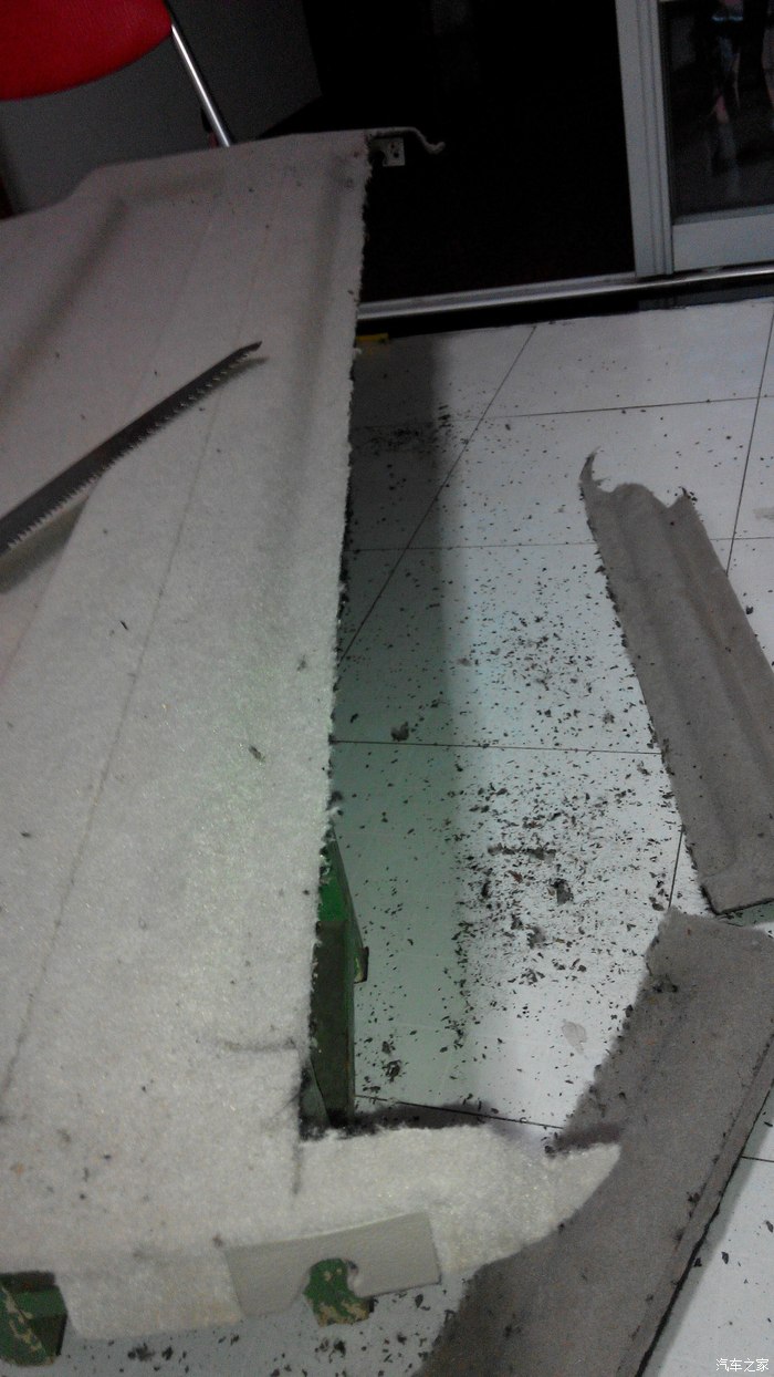

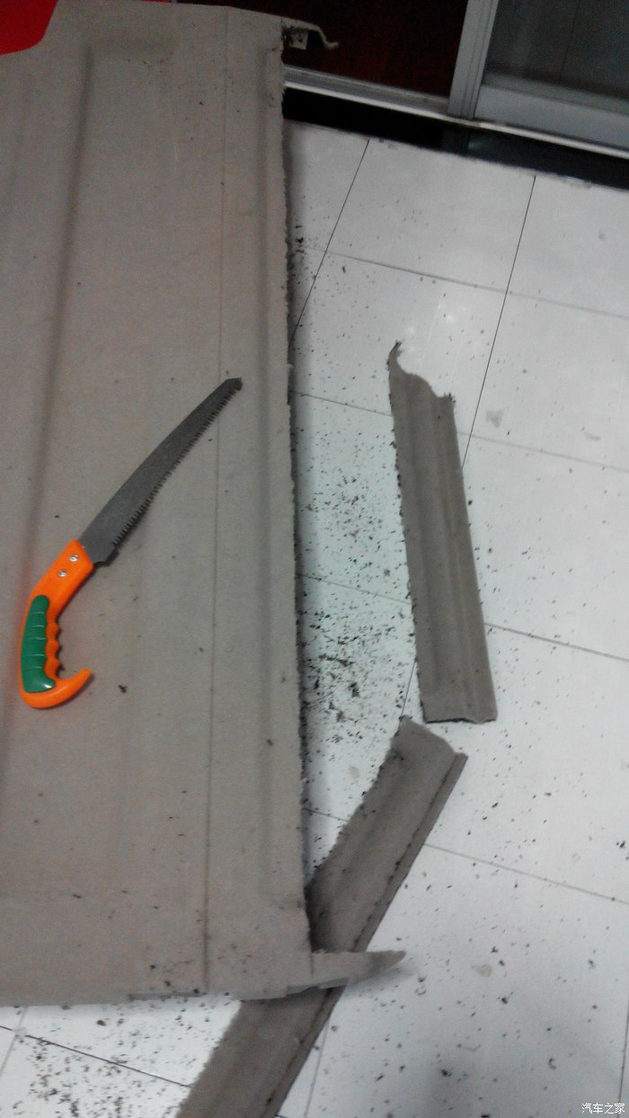

先从中部开锯、斜向慢慢切入直线,然后反过来又切线点往回锯,最后锯边角(记住两端留3厘米哦,我犯的错大家不要再犯咯)

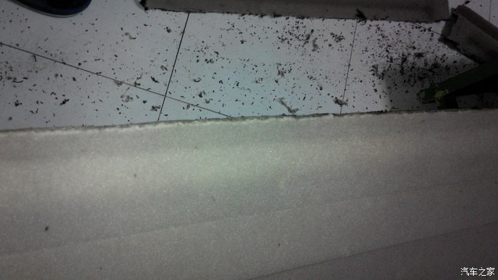

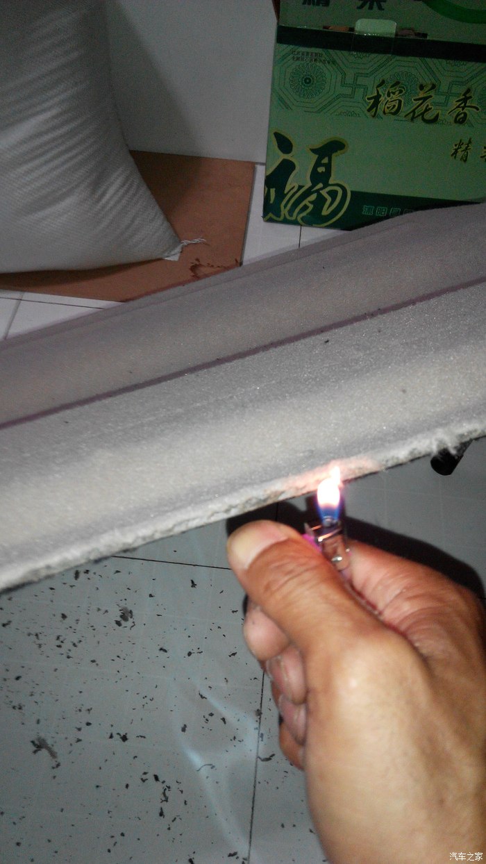

锯后边角比较“毛糙”,咱先用裁纸刀修复一下,然后用打火机伺候去除毛边!
毛糙基本不见了吧!
手术后反面全貌!马上下楼安装去咯!

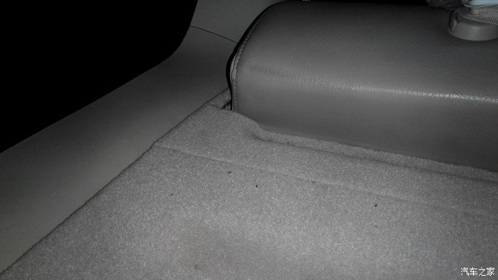

瞧!置物板“摆平”了吧!

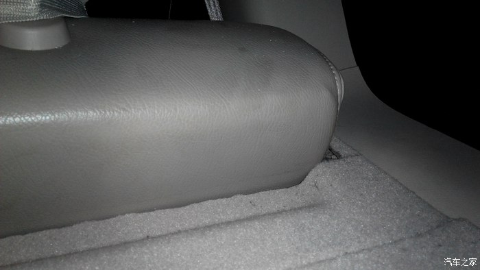

再看一下置物板的旁边
看到没,多锯了1厘米!希望大家别和我犯一样的错哦,两端都留3厘米(以8.5厘米后移直线为基准)
这边也一样。

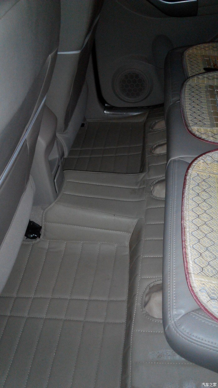

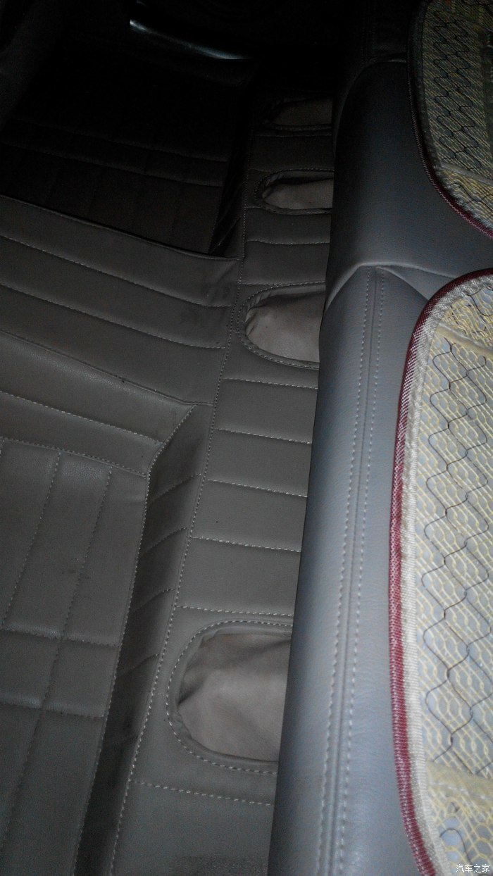

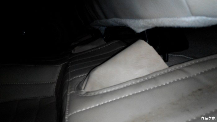

下面咱来看看改装件底脚外露问题的解决:
在脚垫和座椅底脚之间垫盖一段和脚垫同色PU皮(长度1.3米、宽度0.2米),然后将脚垫压上即可
效果图

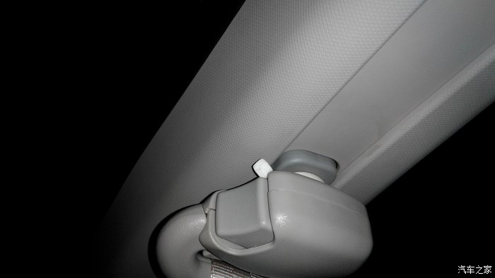

下面和大家说说我对异响的处理方法,1,安全带上挂件异响——在挂件和车体件裹上密封橡胶带

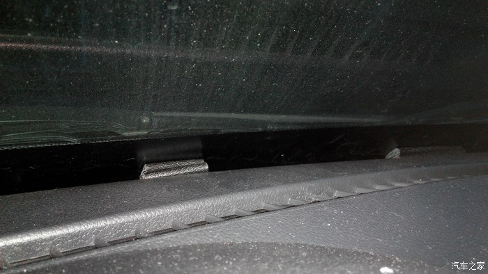

前挡风玻璃异响:我观察过异响源,前挡风玻璃外的导水槽(塑料件)和车内中控台(塑料件),特别是下雨后感觉异响明显(热胀冷缩的原理,天气热火干燥时塑料件膨胀顶着玻璃、冷却后或潮湿状态就有增加间隙的趋势,使得间隙增加,在发动机运行同时遇上不平的路况时就很容易和玻璃产生振动碰擦形成“异响”)
处理从两方面下手:外部是在导水槽固定螺丝下方间隙处垫密封橡胶条,内部则在车内前挡玻璃与中控台交汇处垫2厘米左右厚度的黑色皮革(折叠起来)。
我垫了三个点,不细心看不出来的,我已经体验了快一个月了,基本没有“异响”骚扰我了!

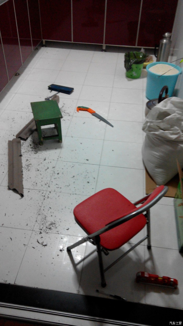

厨房被我糟蹋的有点狼狈不堪了,赶快清理,免得遭到“河东狮吼”
