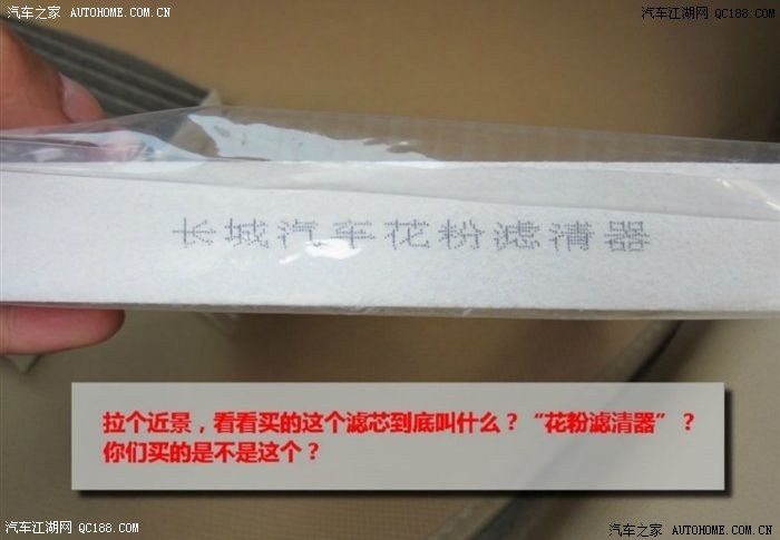

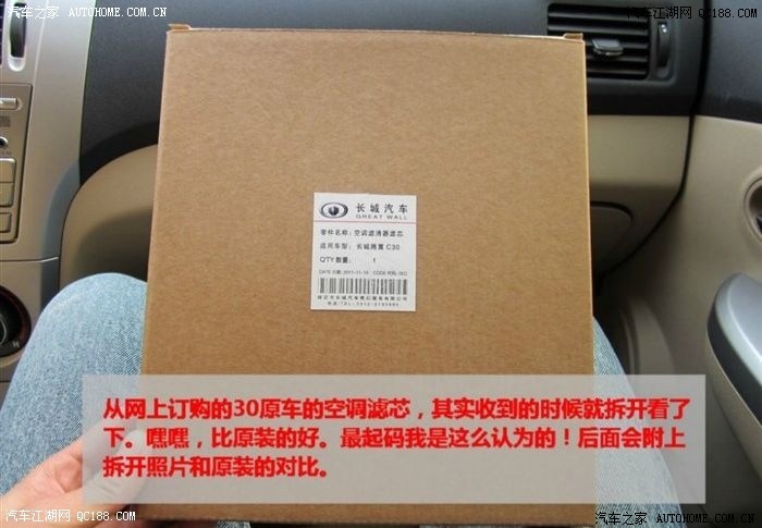

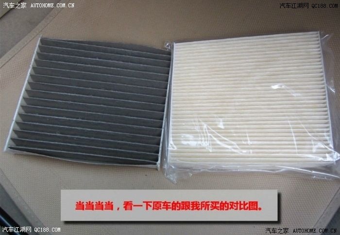

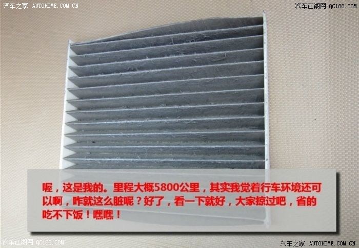

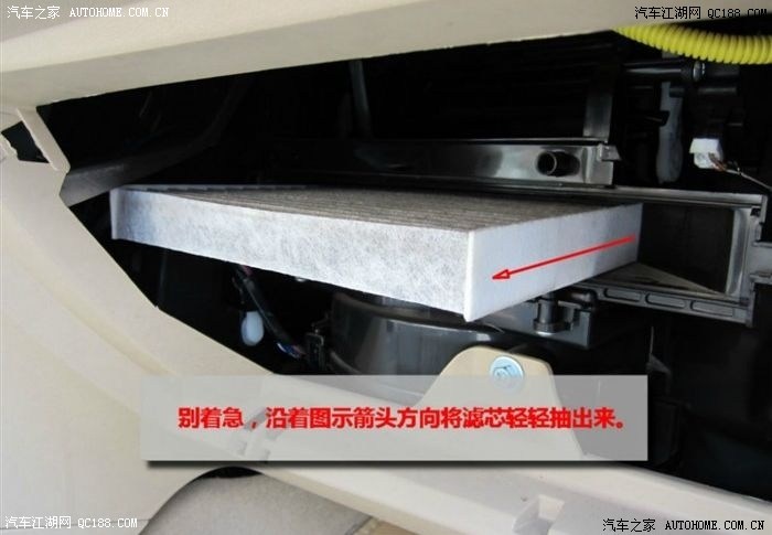

30到了现在也用了差不多6000公里,感觉挺好。自从天气逐渐转冷以后,暖气就用的多了起来。上次开的时候发现吹过来的气味不正,到论坛查了一下,怀疑是空调滤芯脏了。随后到网上买了几个,回来自己换。
    此贴旨在给自己的3儿做个记录,以后也可以参考。

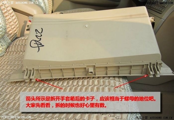

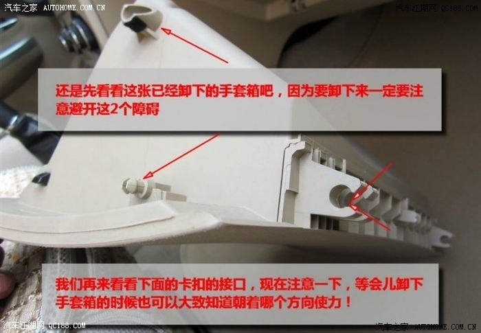

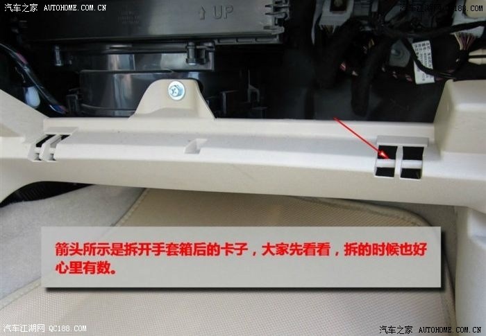

取的时候先取左上角(往右推着并取出),再取左下角,然后就能拿出来。安的时候先安右下角,再安右上角。然后左下,左上。
 好了,安装的图片就不放了,反正反过来就可以。呵呵!

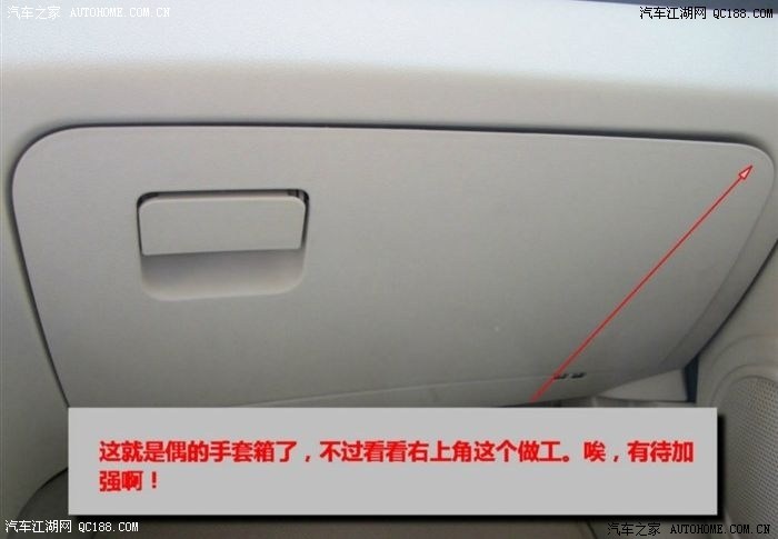

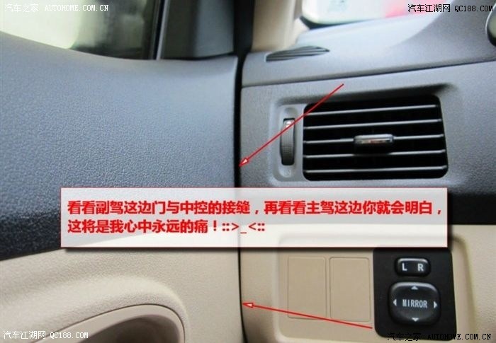

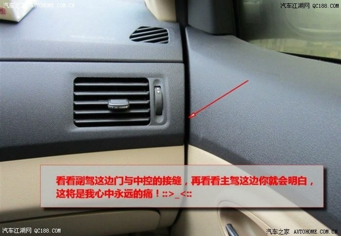

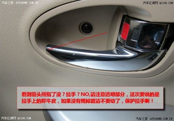

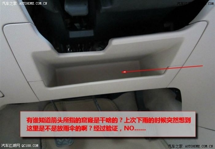

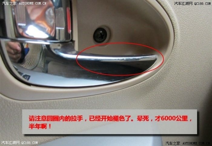

下面说说自己这几天没事在车里发现的一些情况:

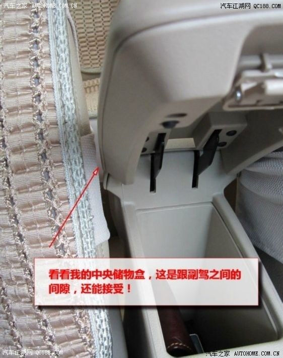

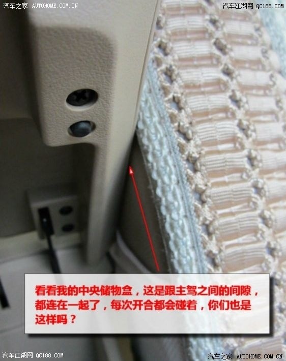

上面的这些应该是装配上的一些不足,门边那就算了。有谁知道中控盒该怎么搞啊?每次开合都要碰到主驾座椅,烦死了?高手请指点。
