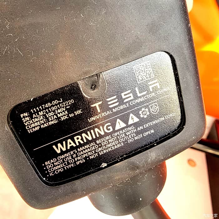

铭牌:最大32A

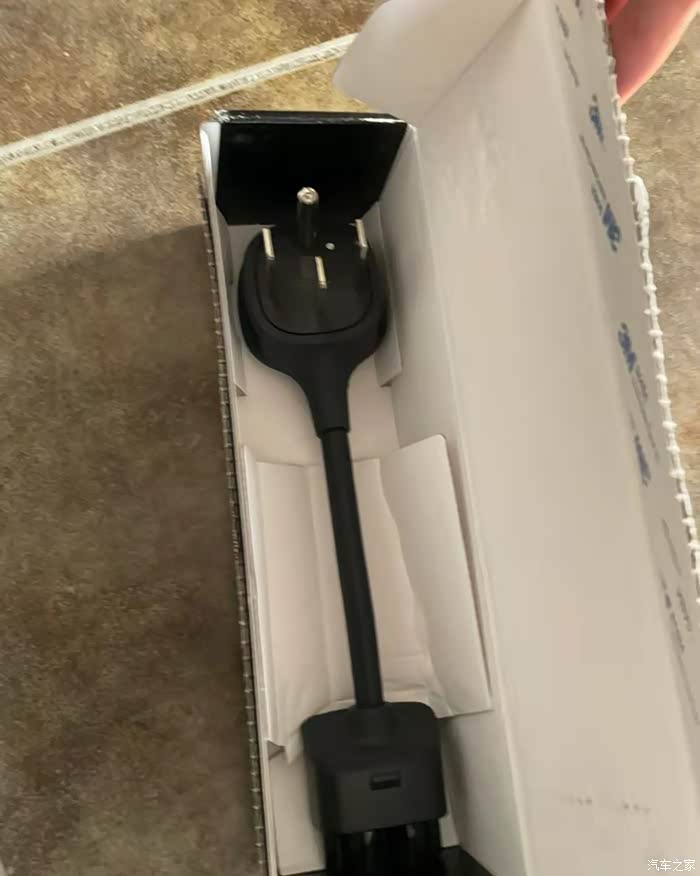

本着物尽其用的原则,之所以要改装,就是要挖掘Tesla国标随车充电器的最大潜能。上网做过功课之后,需要搭配特斯拉美标的6-50,或者14-50的适配插头才能无损激活32A。本次安装是基于14-50插头实现的,此方案同样适用于6-50插头。
美标14-50原装插头,一个字 大,两个字 粗壮

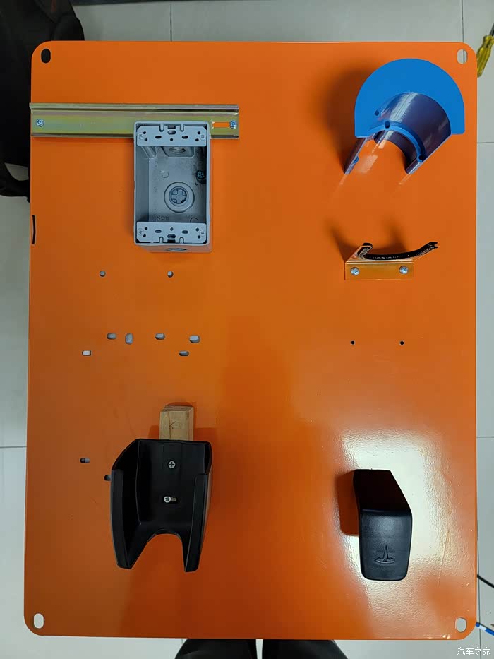

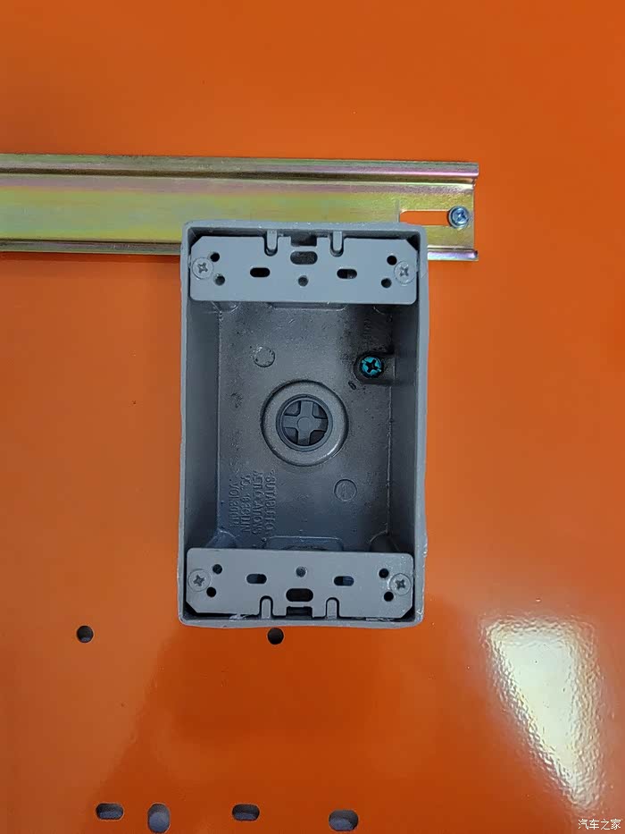

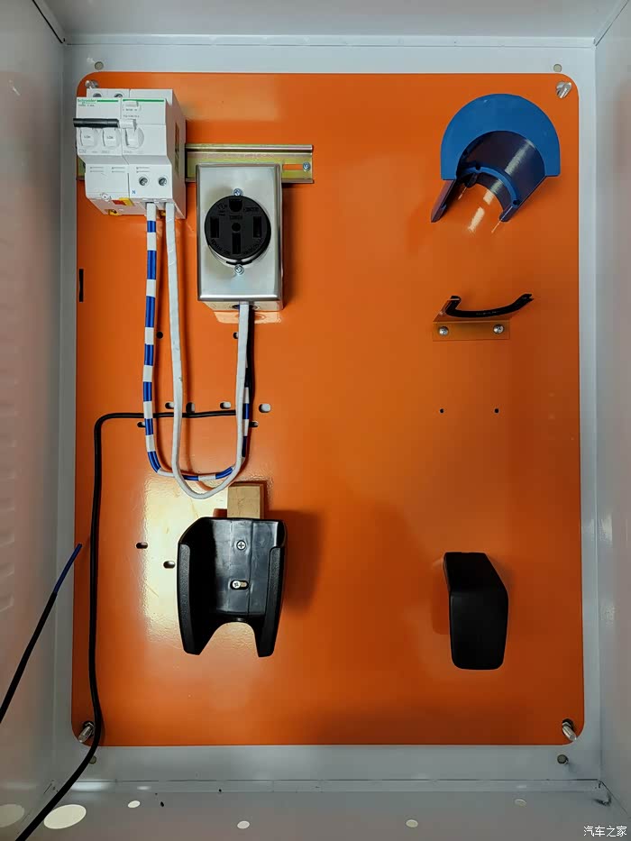

空电箱预留了孔位,不过对我的这套方案不适用。模拟了下卷线后的位置,对理线器和插座进行排版布局。

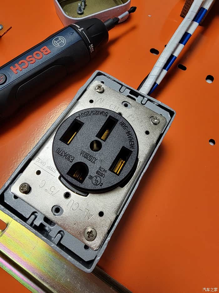

这个插座壳子是最难装的,孔位是光孔,没有螺纹在里头。需要先用自攻螺丝或者丝锥过一遍,再找合适的螺丝紧固。

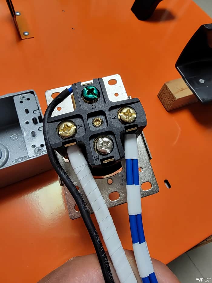

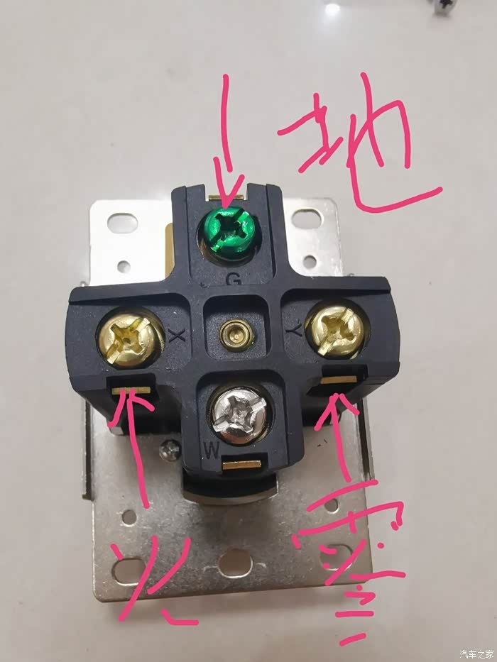

G是接地线,X是火线,Y是零线。没有现成的标准线材,手头只有一根4平的线,我并起来用了,相当于8个平。自己用电胶带和热缩管包扎,区别线路。全裹的是火线,间断裹的是零线,热缩管套的是地线。注意:一定要接
网上买的美标14-50插座,用料扎实,质量没得说。这一点必须好评,螺丝能一次配好就更完美了。

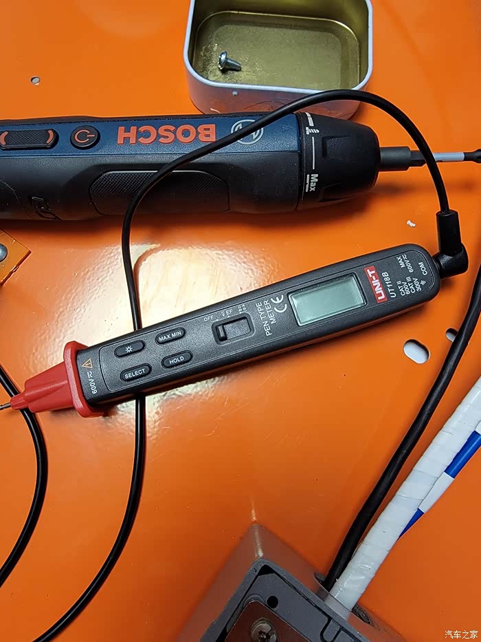

接好线后用万用表打一下,测试电路通断,以防万一

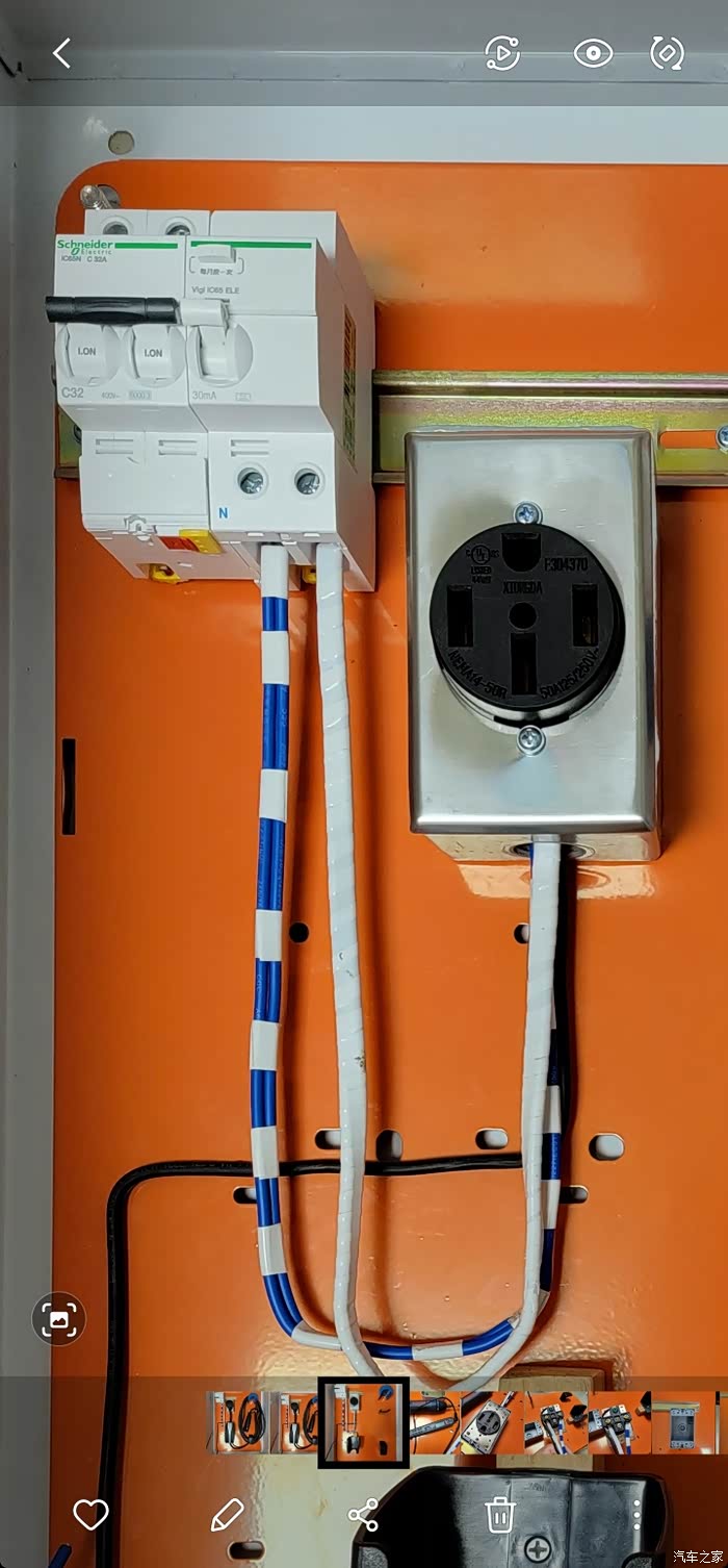

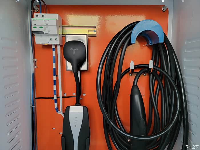

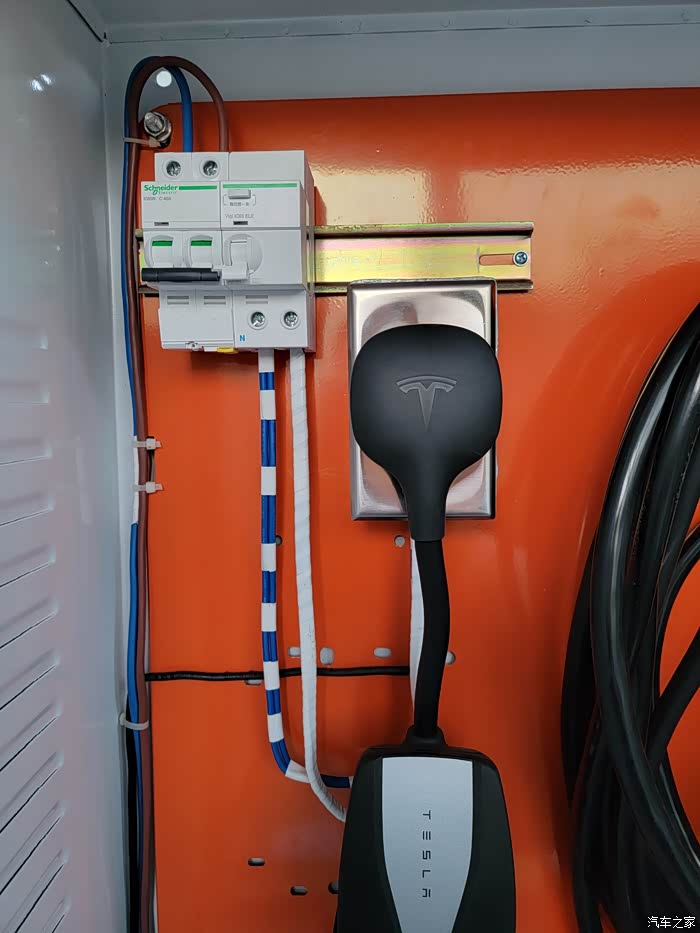

接线盘初见成效。随车充跟车走,随车充拿走后,电箱里面就是这个样子了。

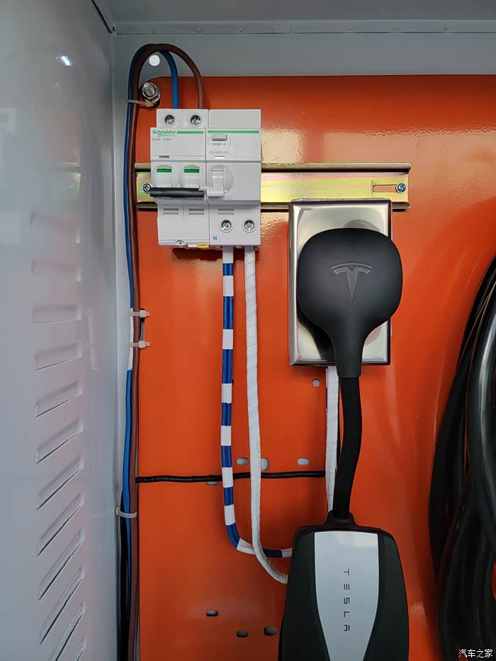

来个特写:电气元件是大厂品牌:施耐德,规格2P+40A

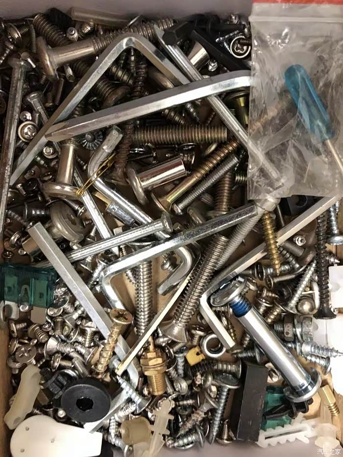

网上买的14-50的美标插座,螺丝配不上。
,刚开始配的空开带漏保额定电流选的32A,坛友反馈选小了,容易导致发热,有跳闸风险。这次改成40A的。感谢热心坛友的建议

从家里的一堆螺丝里翻,终于佩奇了

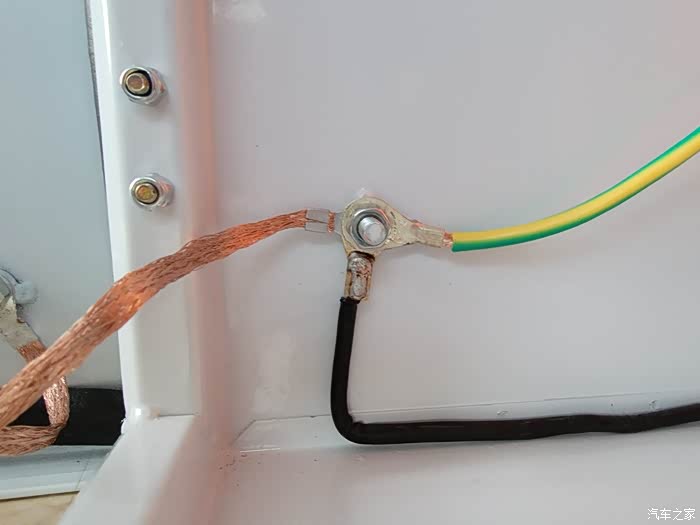

一定要接地操作,否则无法激活32A大电流充电!

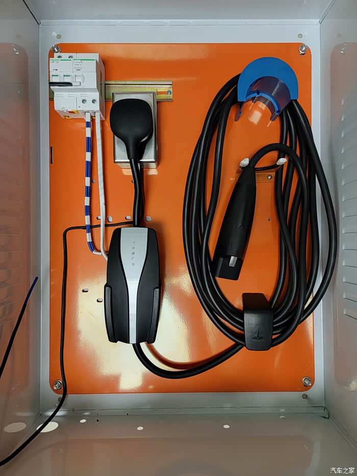

最终效果
最终安装效果如图,车还没到,没法试车,后期上图补充充电数据。

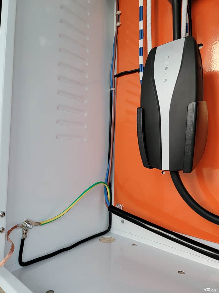

趁着网购的电缆到货,今天把电缆也接上了。非电工出身,走线凑活着看吧。
局部特写一
局部特写二
充电箱全家福照片

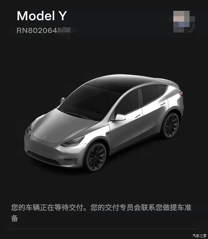

我预定的Model Y 长续航版,四驱,灰色20,订单2064

7. 特斯拉美标插头14-50适配线,或6-50;

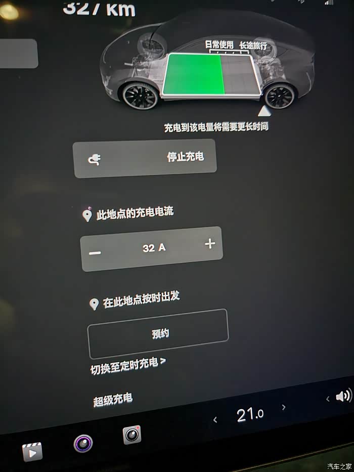

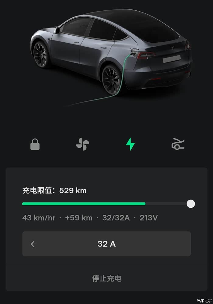

提到车了,验证一下充电电流:32A ,每小时约43公里的速度充电
32A 随车充模式,约7KW功率
每小时约43公里的充电速度
