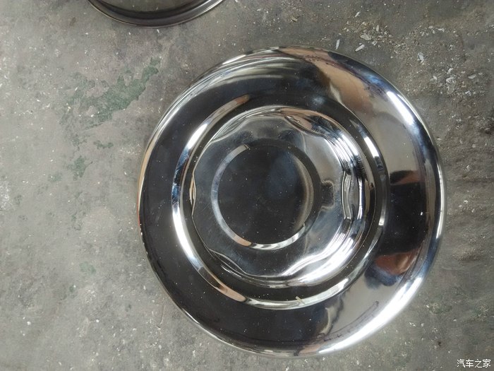

    这是X宝买回来准备制作的保温桶

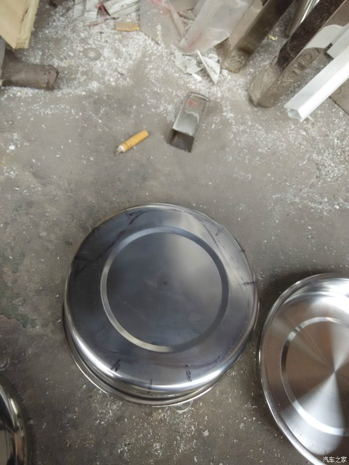

先用白板笔画好切割线

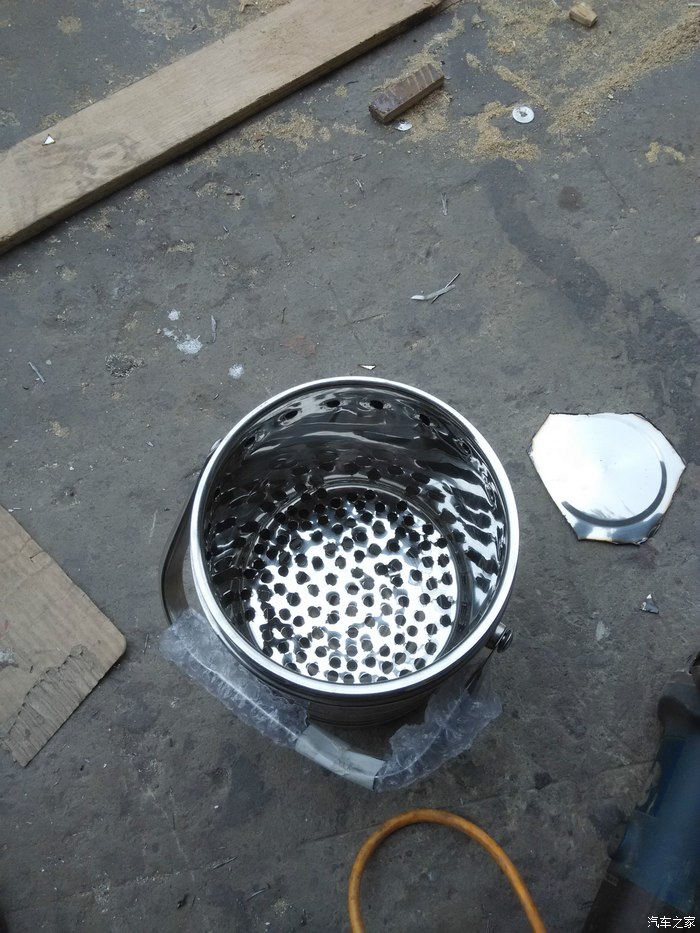

制作炉体,用台钻+8mm 钻花钻洞,网上很多朋友制作时用的是手钻,这时特别提醒要制作的朋友,用手钻很费时、费劲,我找一有制作防护栏的店,借用老板台钻钻洞,速度很快哟。

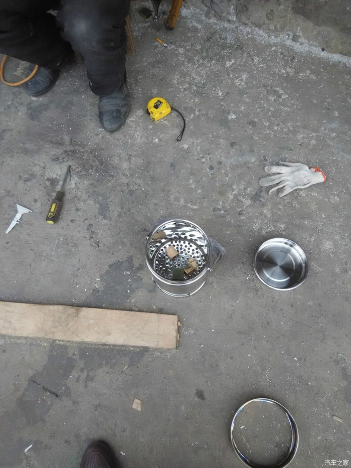

制作成功后,和店主朋友试烧
