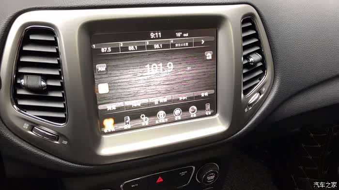

成功更换新款的原厂中控大屏啦,支持carplay的哦、无损安装的哦,下面跟大家分享下具体内容。
本人车子为17款指南者,17年10月份购买的,指南者车友都知道我们前期买的车子导航超级鸡肋,可以说是没法使用原车导航,又不可以升级,导致很多车友苦不堪言。
车子原来的原车中控大屏为哈曼的电阻屏,不支持carplay、carlife功能,蓝牙以及连接数据线的状态下都不可以收听微信语音。
在今年十月底时候就在车友群以及汽车之家论坛看到了新出厂的指南者中控大屏支持carplay了,所以本人就多方打听多渠道了解17年购买的指南者是否可以更换新款中控大屏已达到支持carplay的功能。
于是本人经常泡在论坛以及闲鱼上需求18款也就是新款支持carplay的中控大屏,功夫不负有心人,终于给我淘到了一个新的支持carpaly的大屏啦。
上图,,,收到车机后就自己动手安装了,安装很简单,用塑料的撬刀翘开中控面板(不要怕坏哦用点力就可以撬开了) 撬开后 有四颗螺丝固定车机,拧开螺丝后就可以拆下,对插新的车机插口就行了。 是无损安装的哦,原车所有功能正常使用,多功能方向盘,大屏里面的设置什么的都正常。
经测试新款原厂中控大屏为松下的电容屏,支持carplay,carlife功能,carplay状态下暂停歌曲可以接收听取微信语音。
PS:唯一一个bug就是公里数闪烁,去4S校准下就解决了。大概十分钟。
不要问我哪里买的车机,我是闲鱼上淘到的,祝喜欢carplay功能的也能早日淘到新车机安装。
不喜勿喷谢谢。
