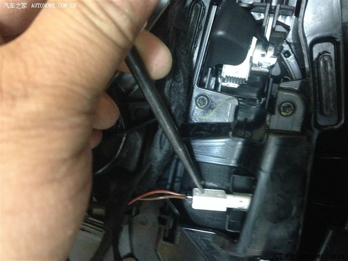

现在我用电笔点的就是车门开关处的一个常亮LED灯的插座,我不知道顶配的BOSE的喇叭盖是不是常亮,反正我是决定把喇叭盖的灯带并联到这个上了,正负极很容易区分,咖色的就是负极,还有,用电笔尖部用力扎这个点,插头就拔出了,我是为了做到完美才扒开插座用电烙铁将那两根线焊接在这个插头的根部。
图片有点混乱了,反正就是这个过程拉,哈哈。
这根橙色和绿色的线束就是我从那个BOSE喇叭盖灯带上延长接出来的线,准备并入这两根线里面,不要误解哦,我准备扒线的不是原车的线,而是那个橙色和绿色的线哦。

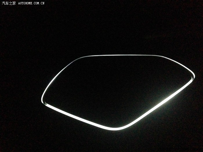

这个就是完成之后夜间的效果啦,开始白天我接完后刚刚有点微弱的光线,我还以为自己操作错误呢,晚上才看出来真正的效果,呵呵,不错吧。
