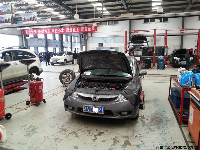

长沙河西东本的工作车间值得陈赞,干净整洁,井然有序。

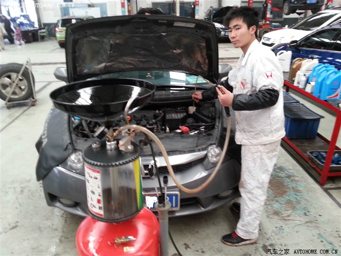

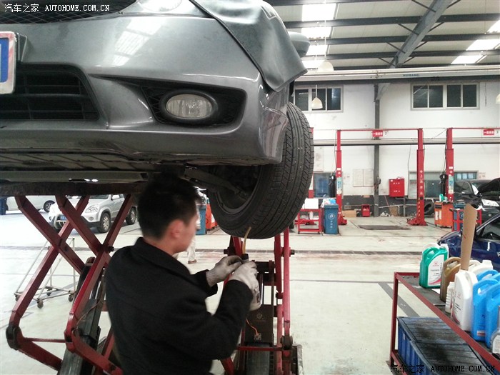

这个工位上的小师傅是新来的,刚到这里工作才1个月。做事有点憨憨的,挺腼腆,怕我策他。这是在用抽油机抽取刹车油。

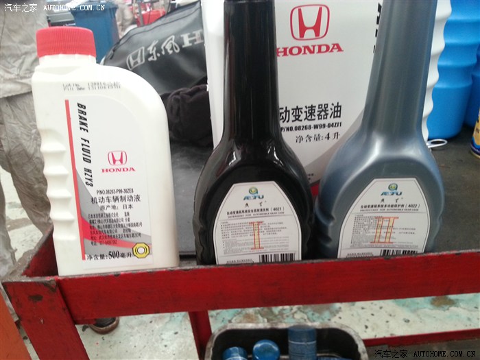

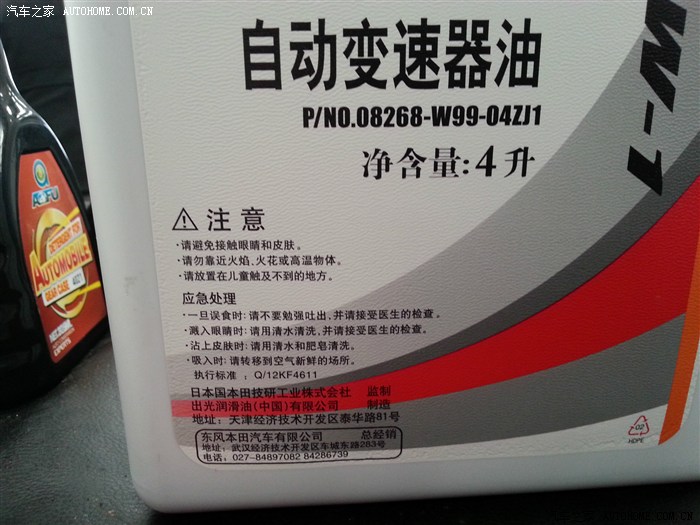

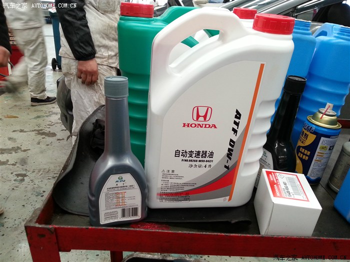

原厂变速箱油油桶特写 左边的灰色小瓶里是保护剂。

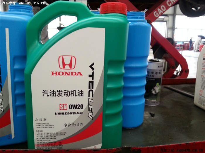

东本原厂绿桶机油,我的御用产品。一般从当年的11月到次年的7月之前我都用这个油。感觉用了这个油热车时间短,一般早上发车不到一分钟怠速就能走稳。夏天我就到朋友的修理厂去换机油,一般用蓝壳。320元帮我收拾妥当。

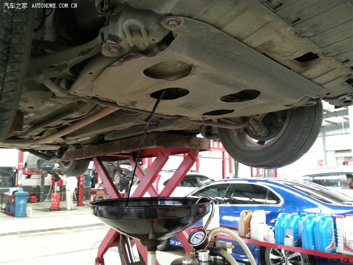

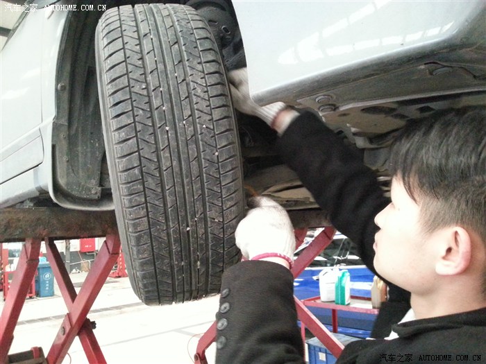

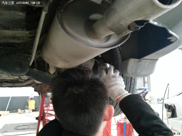

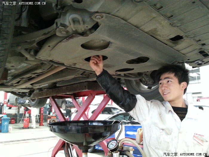

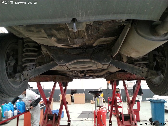

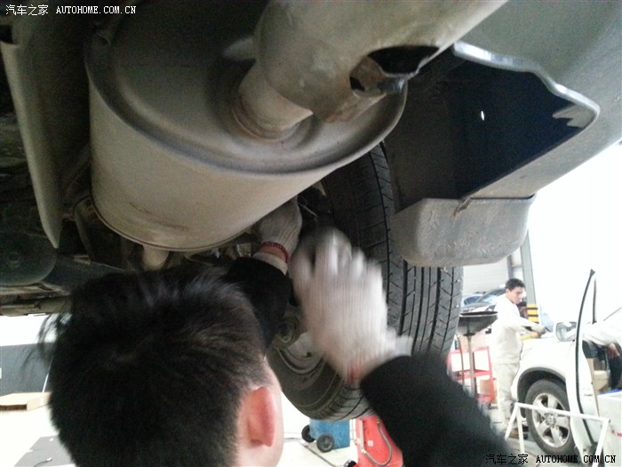

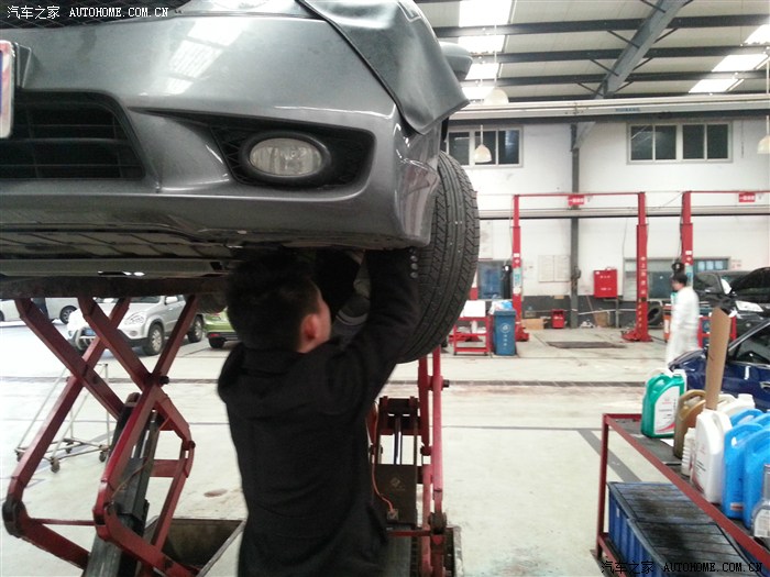

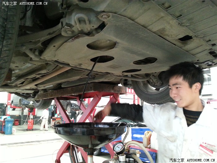

准备开始放油了。
不算脏。天天在省会城市里跑,开车习惯又很稳当。
能脏到哪里去呢。

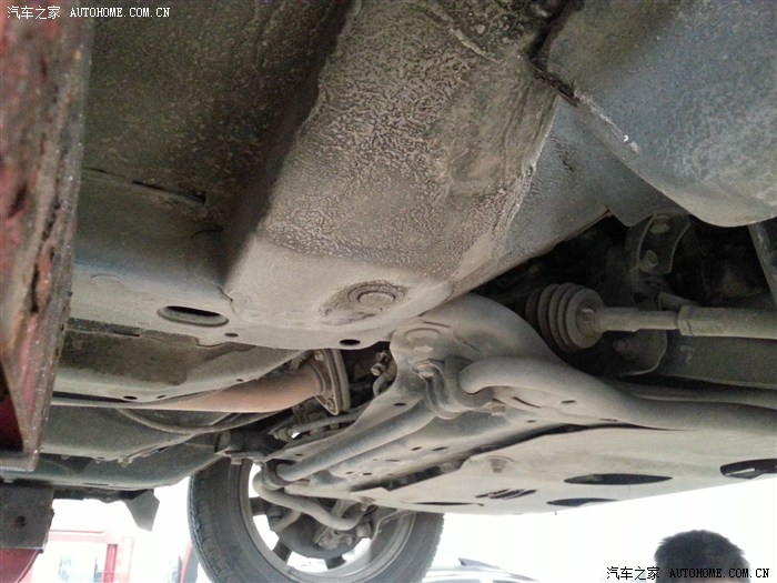

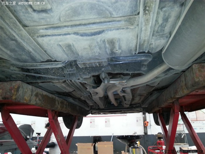

底盘特写

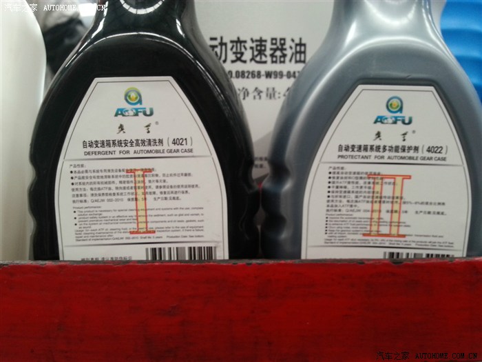

变速箱油清洗剂和保护剂,还有刹车油 特写

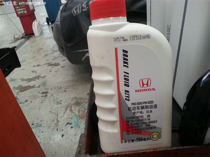

原厂刹车油特写
变速箱油保护剂 清洗剂的特写
对这个品牌有信心

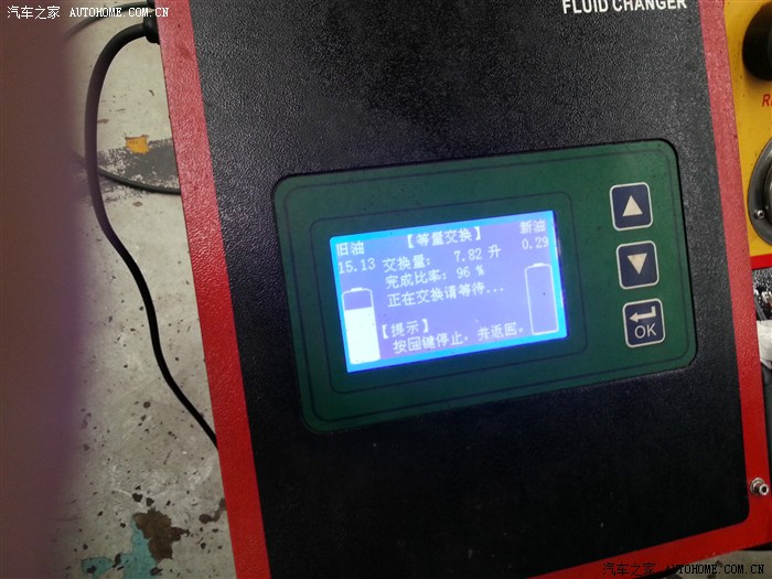

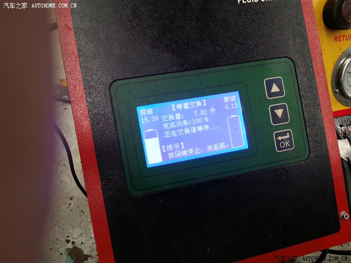

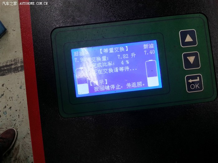

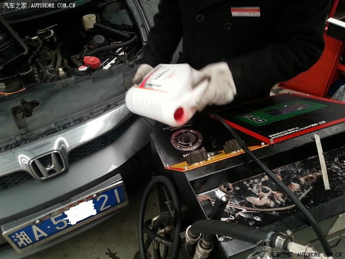

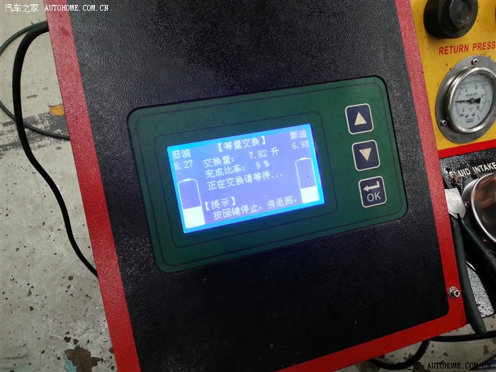

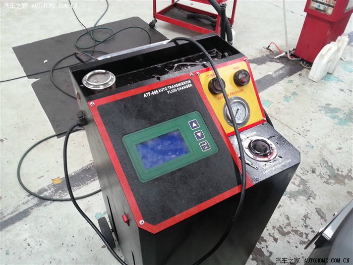

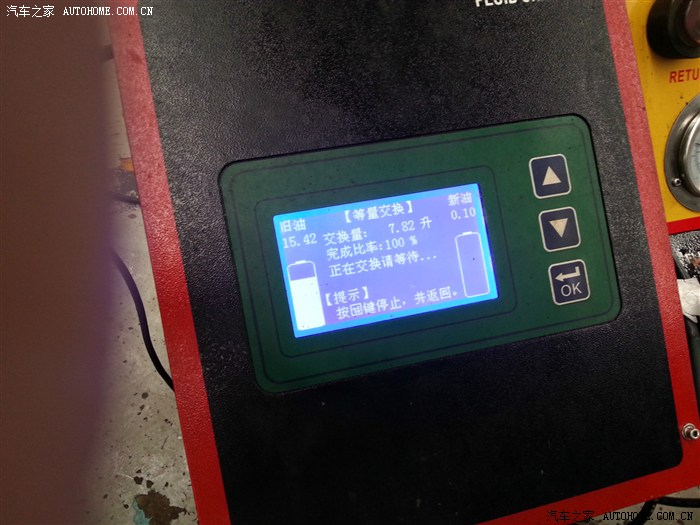

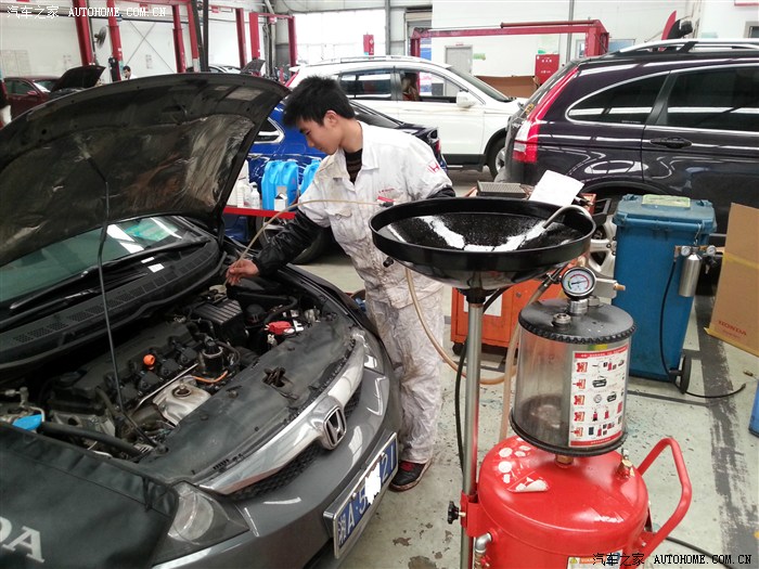

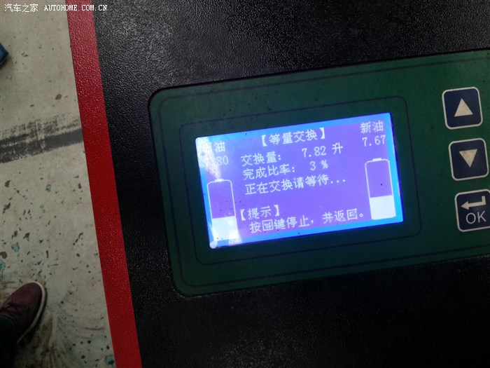

师傅开始往换油机里倒新变速箱油了。这个机器的肚子里有两个油箱,一个是放新油的,另一个放旧油
换油机特写

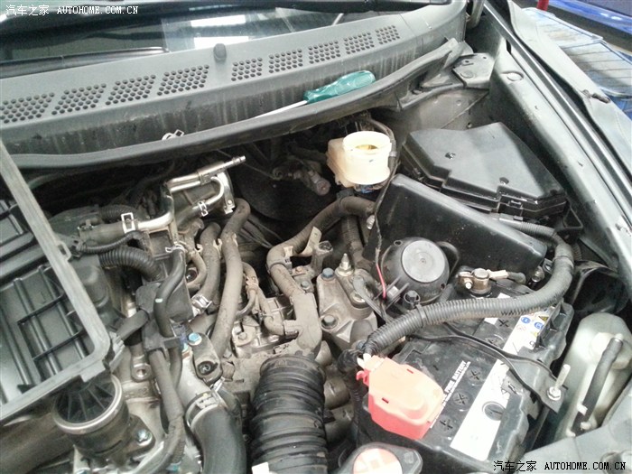

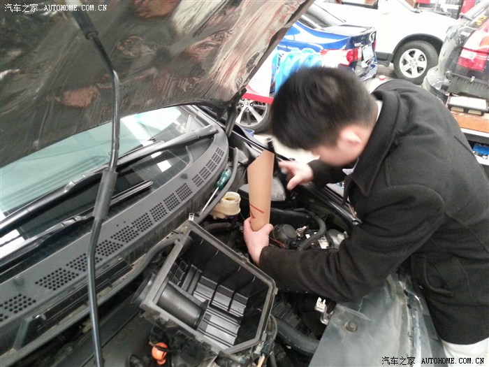

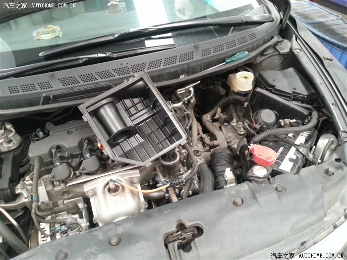

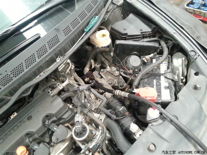

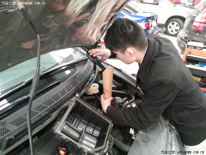

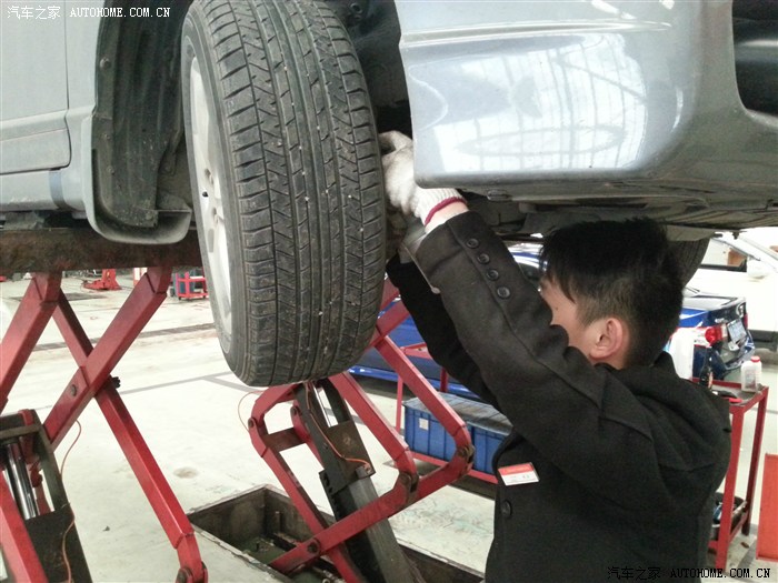

拆下空滤保护罩,准备把放油机的管子接到变速器油箱里了

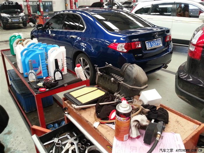

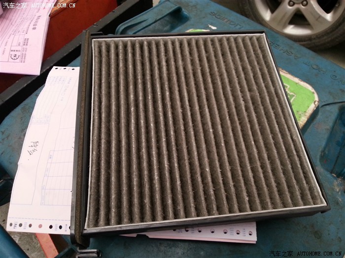

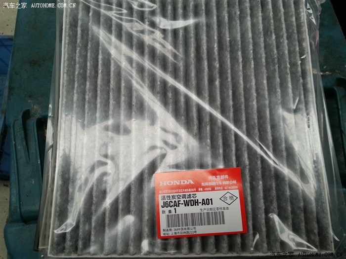

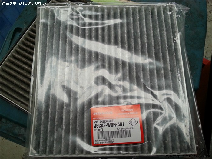

拆下来的空调滤芯,真脏。其实去年12月1号才换的。冬天用暖气多,而且长沙冬季雾霾严重程度并不输华北啊。粉尘笼罩我们的天空

先把保护剂灌进去
抽油的管子接好了
换油正在进行时。。。
马上就换完了
这个东西卖得太贵了 158元 快接近蓝桶机油的价格了
排除残存的刹车油

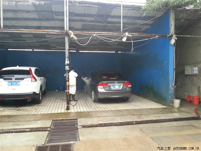

里面弄好了。外面也得弄清澈点。长沙过完年后又是雪又是雨的,一直没停,快一个月没洗车了。正好享受一下东本的增值服务

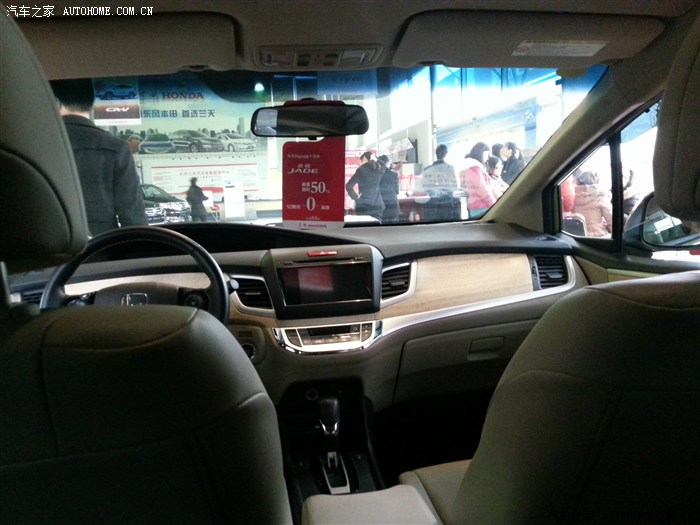

闲来无事在展厅的杰德里坐了会,6座版的。坐第二排。把椅子移到最后,靠背斜放,很舒服,我183的个子,翘个二郎腿无压力。这个车还是有特点。
