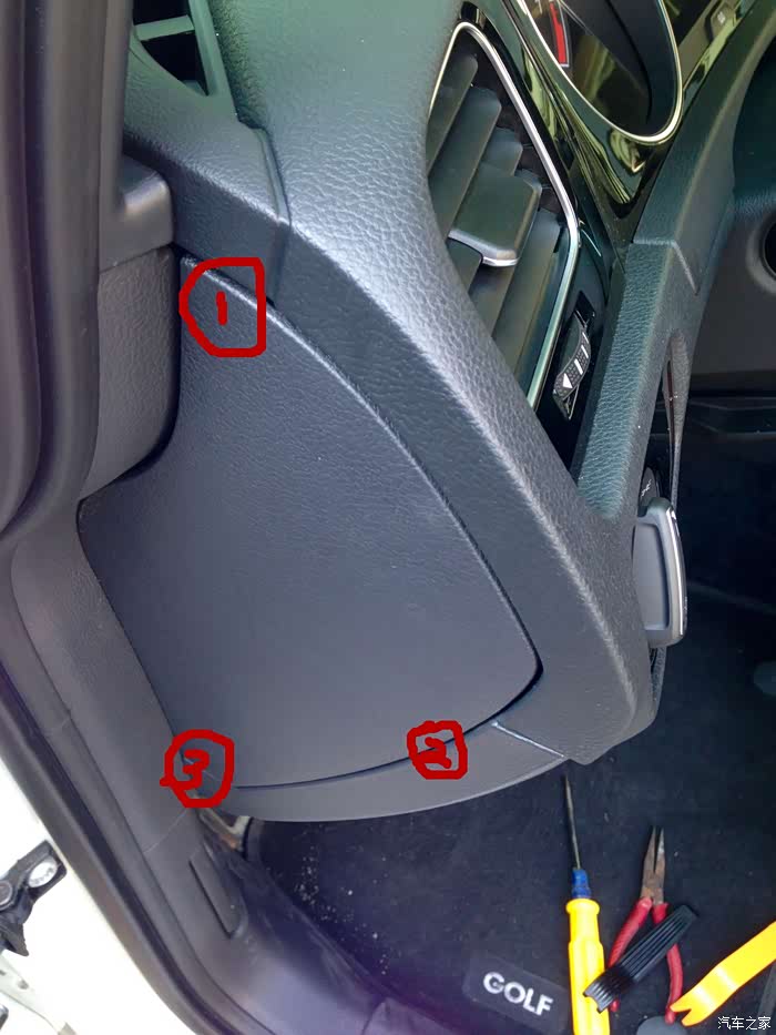

第一步,用工具撬开保险位  分别撬开 这3点

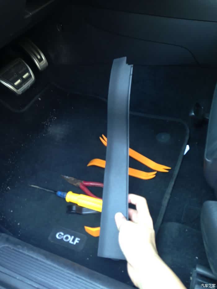

然后最难的一步拆A柱,先把1位置的橡胶掰开看到缝隙,然后用工具把A柱内饰 衔接位撬开2 位置撬开(这里不要太大力,掰开能看到里面就可以,撬卡扣的时候要用手机电筒照进去找到两个卡位的位置)
然后用我图片这个工具从下面缝隙往上插 吧1-2 卡位撬开一半,这个位置的卡扣是不能直接撬开出来的只能撬开一半(这时候 A柱内饰的缝隙就变得很大能看见里面的所有东西) 白色一条长方体就是安全气囊 撬的时候怕怕的突然炸了怎么办
因为卡扣是带倒扣的,不能直接撬出来只能撬开一半(图片是别人的)
用螺丝刀吧这个卡扣往一边推就掉出来勒,然后拆掉喇叭线(喇叭线按住两边的卡位就可以拆开),把A住内饰整个拉出来,(慢慢往外拉同时左右摇就可以拉出来)然后用钳子把两个金属卡扣钳出来装回去内饰那里(图片是别人的)

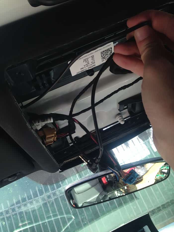

拆开4个螺丝可以把整个眼镜盒拿下来,用钳子把铁线头折弯,(防止勾到其他东西) 顺着阅览灯的电源线穿过去
把变压线勾过去,这里特别提醒,变压线千万别绕住安全气囊,不然到时气囊炸不开就惨了
整条线全部拉过来这边,用胶布包裹好拉回去

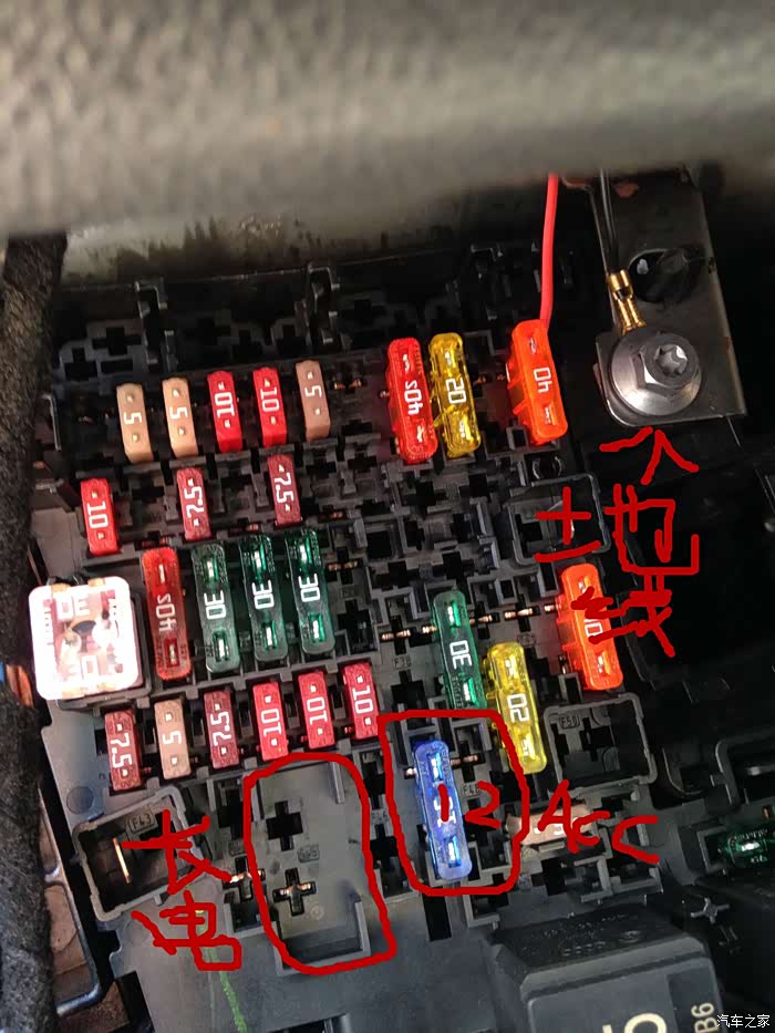

然后接取电线部分: 地线拆松螺丝卡进去就可以,  然后就接ACC 和长电   (ACC打开汽车电源开关的时候才有电的,长电是一直有电的),这个可以用万用表测试的,一头点地线螺丝 一头点保险金属位置,根据自己降压线接线,不同的线接法不一样
取电线要把所有保险都插满,不然不通电的
这两个位置很松的,接好测试没问题就整理扎好固定就可以
