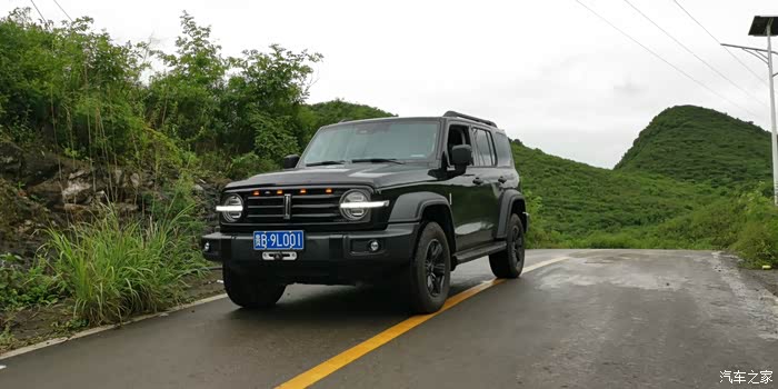

先看看我的小坦克。
上去很厚实。
小黄灯配上眯眯眼,也很好看的。
这个角度更显高。

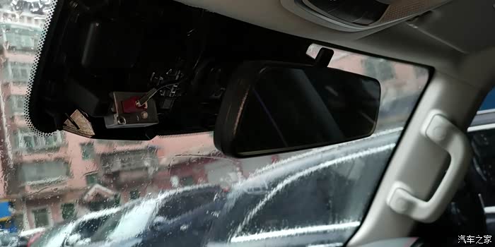

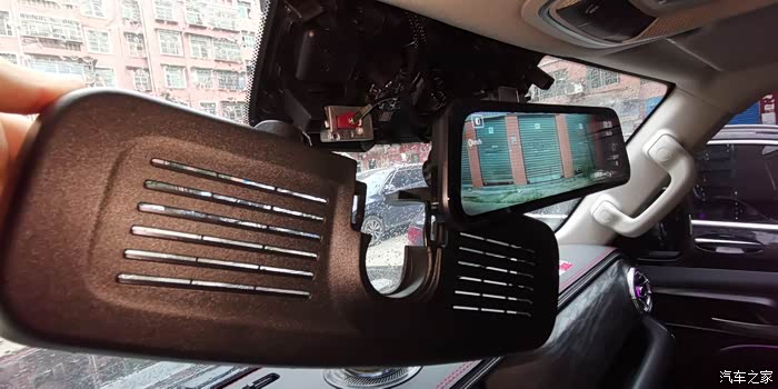

这是原车的后视镜,以前用的时候我都把它弄颠倒了一段时间,防弦目按钮都弄到上方去了。

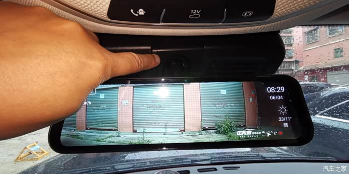

      我选择安装流媒体后视镜主要的目的,就是想找一个能在手机上安装APP,随时可以下载流媒体拍摄的视频和图片,随时可以发朋友圈或用作他用。于是开始在某宝上淘啊淘啊淘,看了很多品牌,但鱼和熊掌不可兼得,能在手机上安装APP的,随时可以下载视频图片的流媒体,大部分没有大屏显示,就算有屏幕的,屏幕也小的得可怜。而有大屏流媒体后视镜的,又没有APP能安装在手机上的,要想下载视频和图片,就必须要把内存卡取下来,插在手机上才能导出和分享视频图片,这一点都不方便。但权衡了利益弊病,还是选择了一块带大屏的流媒体后视镜 。
10英寸的便宜,价格是2000多一点。
说实话,虽然价格2000多元,但屏幕的效果一点都不好,不清晰。

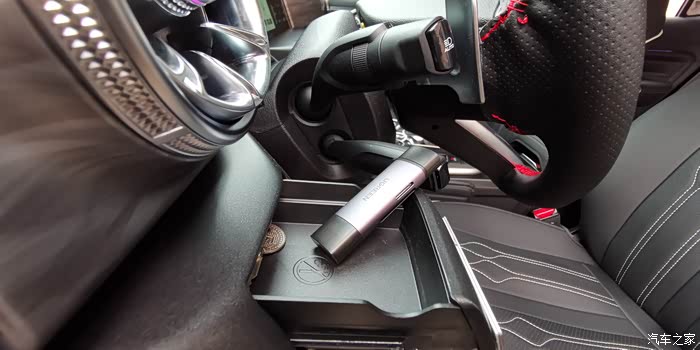

     为了方便下载视频和图片,我又买了一个手机读卡器配合使用。
这小东西挺方便的,随时可以插手机,也可以插电脑,一起多用。

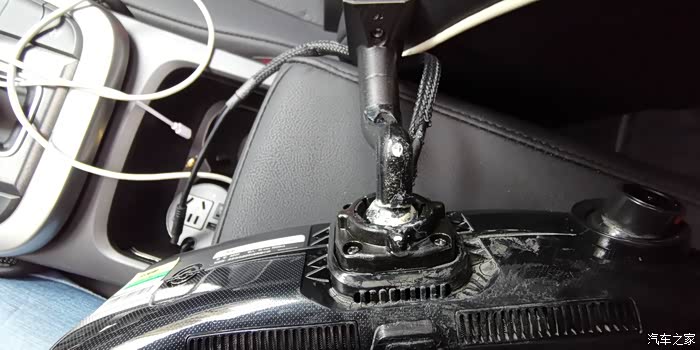

    在网上买流媒体后视镜,还特地的选了坦克300专用支架。但货收到后,去安装店安装的才发现这个支架完全不适用。

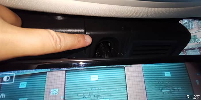

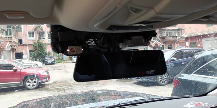

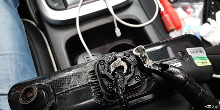

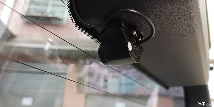

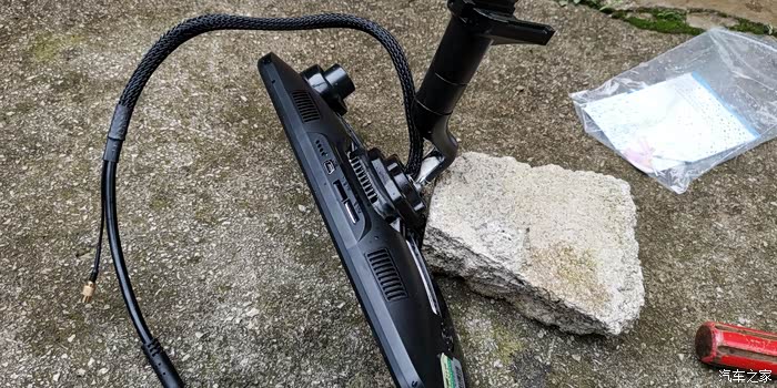

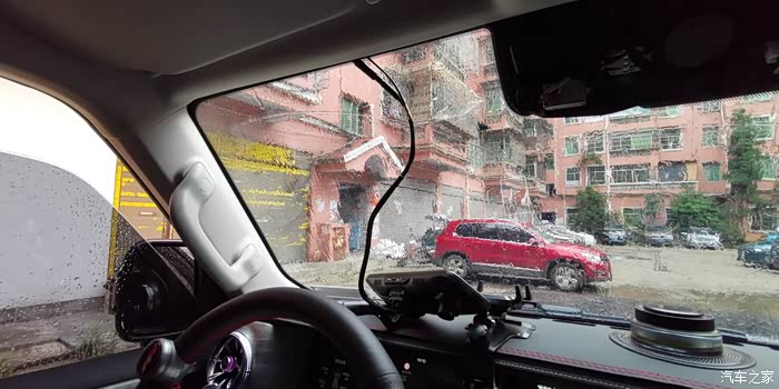

      这个样子是不行的嘛,那相当于是脱开裤子放屁,多此一举。然后和店主联系了一下。,他说需要加一个加长杆,然后给我补发过来,安装上去就没问题了。  加长杆收到过后,加装上去,流媒体后视镜勉强可以用了。但是流媒体的前置摄像头还是被坦克300的流媒体总成和盒继续挡住的,根本用不成,没办法只有自己动手了,把这个支架切割断,下半截反个方向焊接上去,就可以把有媒体是后视镜往下拉长一小节,前摄像头就勉强可以用。

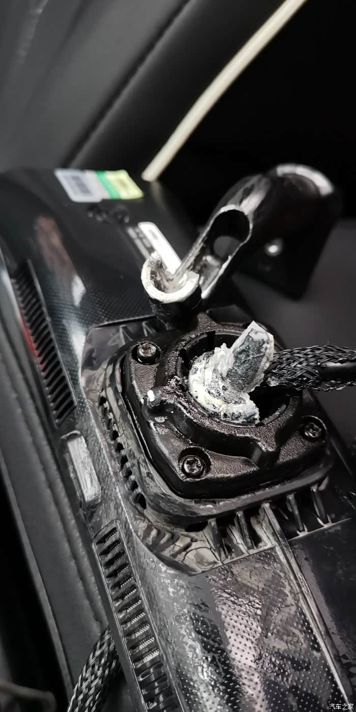

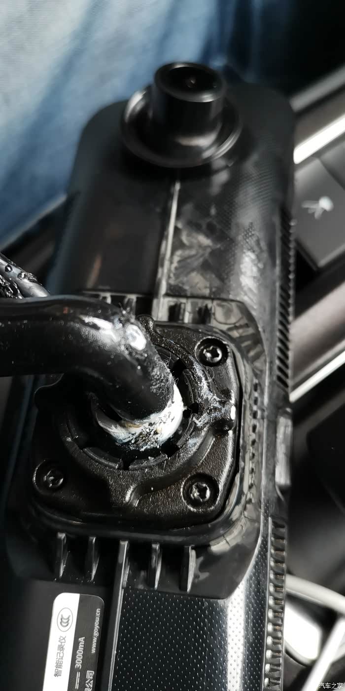

就是切割这里,然后再连接。
    上个月切割焊接上去了的,但是焊接得太往上了,视线不好,今天我又把它弄断重新焊接一下。
第一次焊接屏幕往上了很多。平视不了。

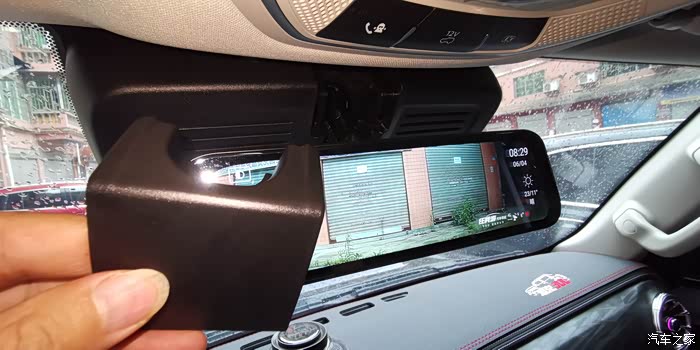

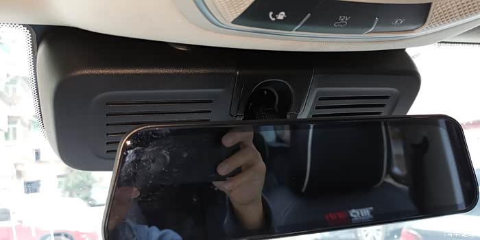

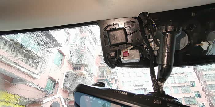

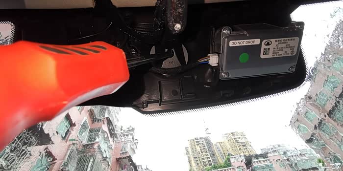

这是拆后视镜的步骤,第1步先把车顶总成盒的这个小内框卸下。
必须先拆这个小框。
小框卸下来的样子。
然后再拆这个大框。
拆完大宽框就是这个样子。

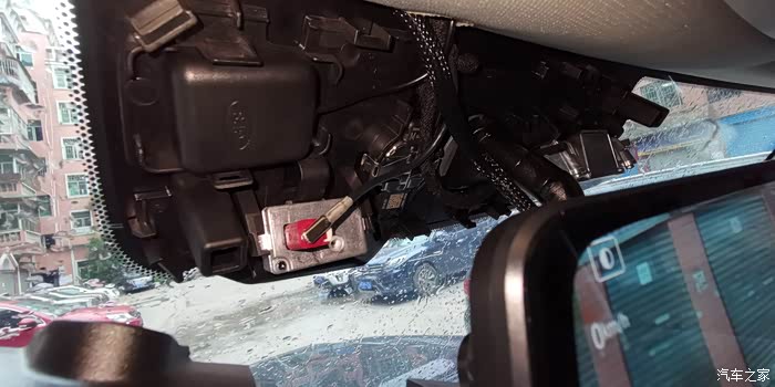

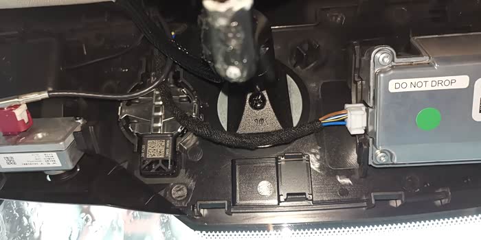

然后用螺丝刀把 秤杆拆下来。
就这拆这颗螺丝。
螺丝卸下来就是这个样子。
然后把视频线和音频线拔开。
这两根线,一拔就开了。
拔开后的样子。

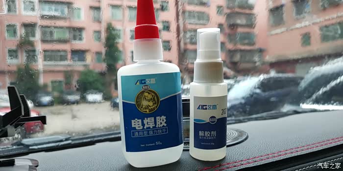

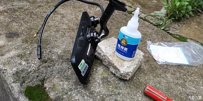

    用电焊胶,准备焊接,这个电焊胶用的时候千万要小心,危险得很。我第一次用的时候不懂,不小心,漏了两滴在手上,就把手和手套秒连在一起,来都来不及把手套脱下来,就黏在一块了,电焊胶把手腐蚀得钻心的痛,后来手套还是用剪刀总体剪掉,就留了和手黏在一起的那小块,用冷水慢慢的沁透才弄下来的,手都受伤了。
现在伤口好了
这个手指最严重,当时肉皮都被腐蚀破了的。
就这个东西,用的时候千万要小心!
焊接上去了,就等冷却一下。

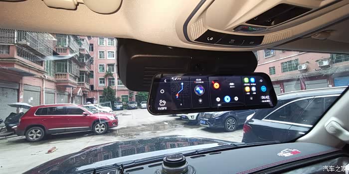

焊接完成,然后复位上好。
完美。

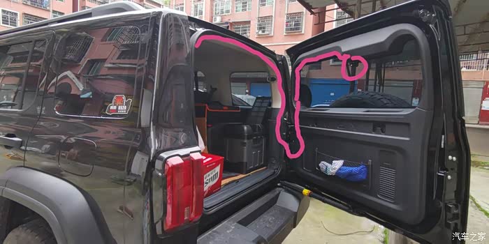

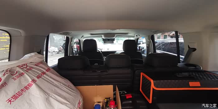

这是流媒体的后摄像头。

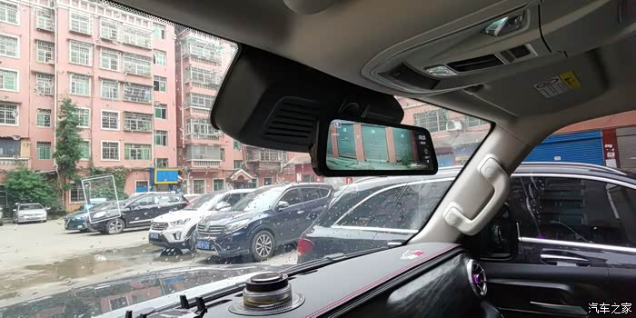

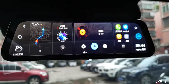

从后面再看流媒体后视镜,已经可以平视了。

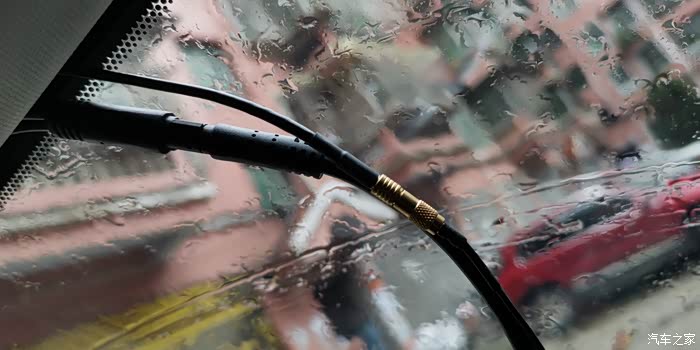

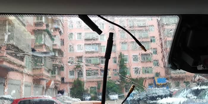

是和我摄像头的位置和走线方式。
