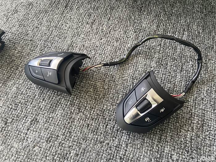

X1驾驶辅助更换配件:
前档玻璃,kafas摄像头,kafas模块,kafas盖板,sas模块,震动马达模块,方向盘按键,驾驶辅助开关。
拆装更换高配前档玻璃,还有别的地方一些拆装就不多放图片了
前档kafas摄像头安装位置,这就是为啥要更换前档玻璃的原因。
高配 方向盘按键

更换高配驾驶辅助方向盘按键
