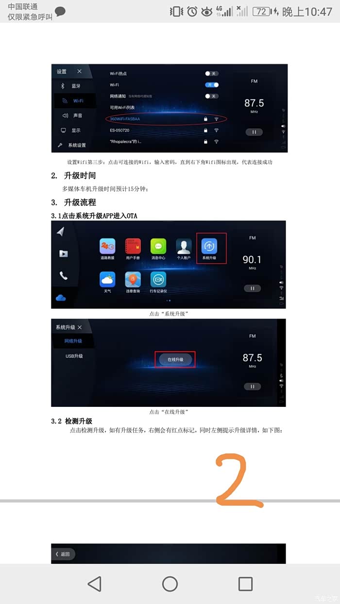

空中ota升级步骤

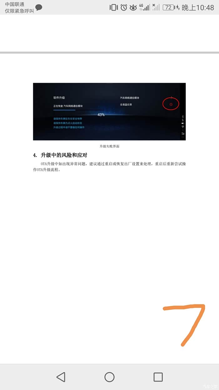

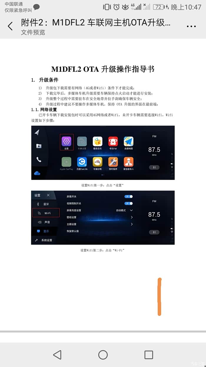

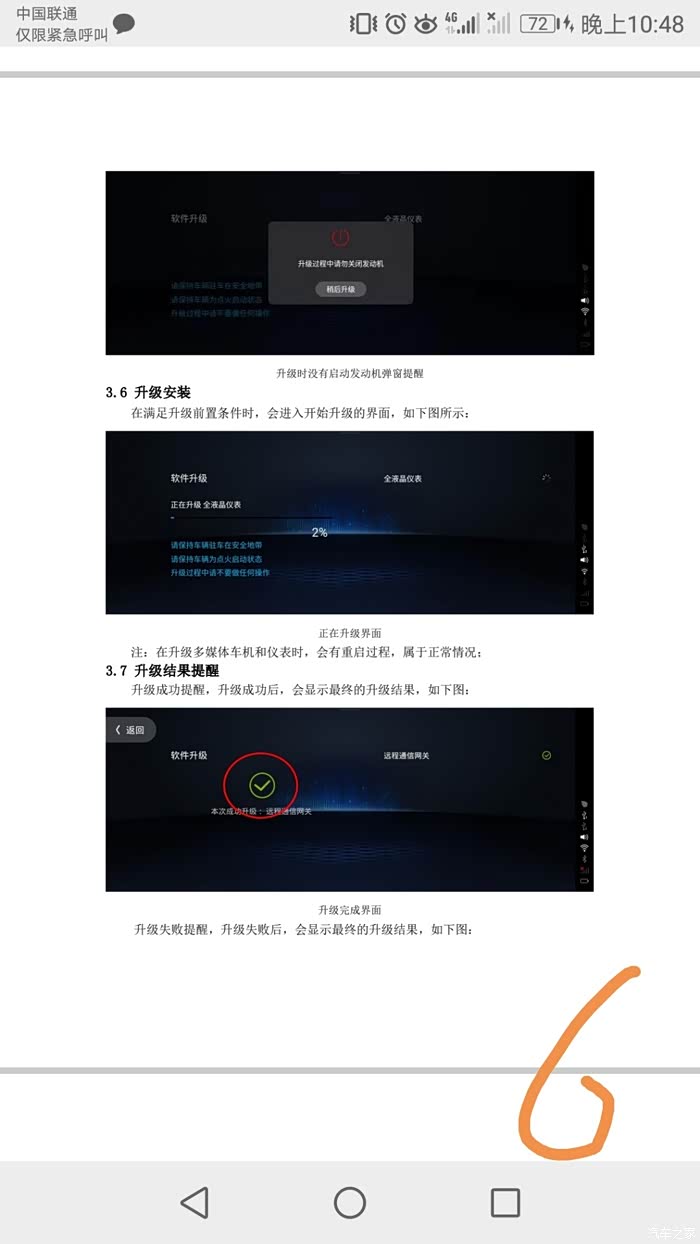

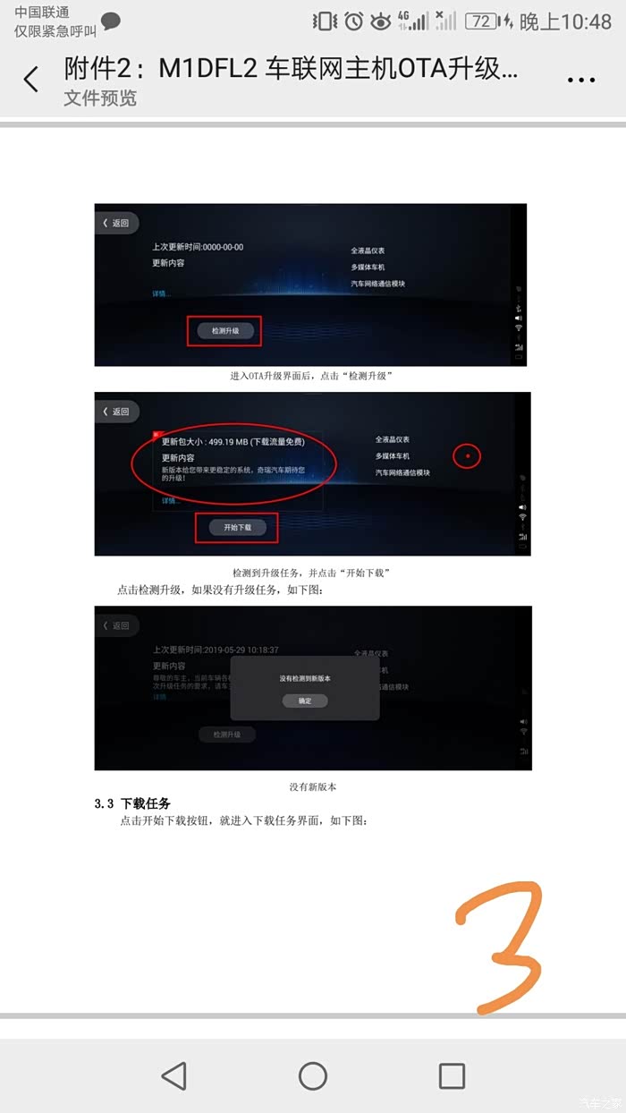

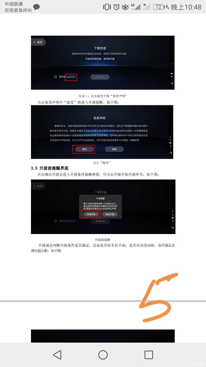

有朋友问详细的方法,本来嫌弃麻烦,因为不知道如何在帖子里发送PDF文件,后来一想好不容易有个升级大家都很有兴趣所以就以截图的方式发出来吧。  免责声明:因为是ssss    店打的电话,大体了解了一下升级内容只涉及车机所以本人并没有兴趣所以并没进行此次的升级活动,也无法解释可能出现的各种问题  并且不会承担因此次升级所引起的各种后果,有顾虑的朋友请慎重或者寻求ssss的帮助
