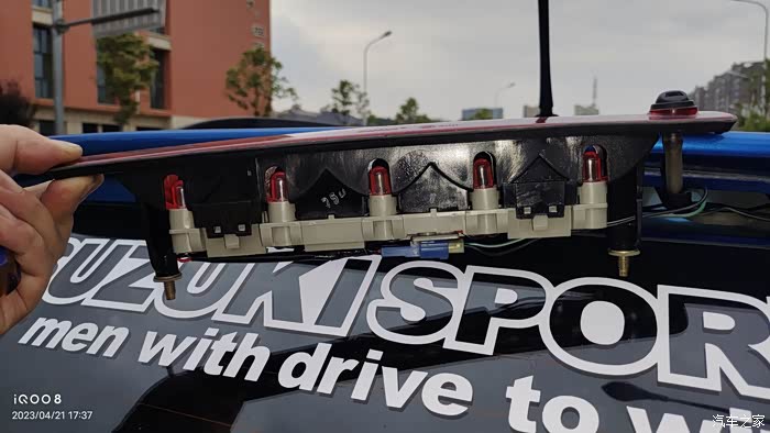

发现高位刹车灯不亮,正好有空准备开拆

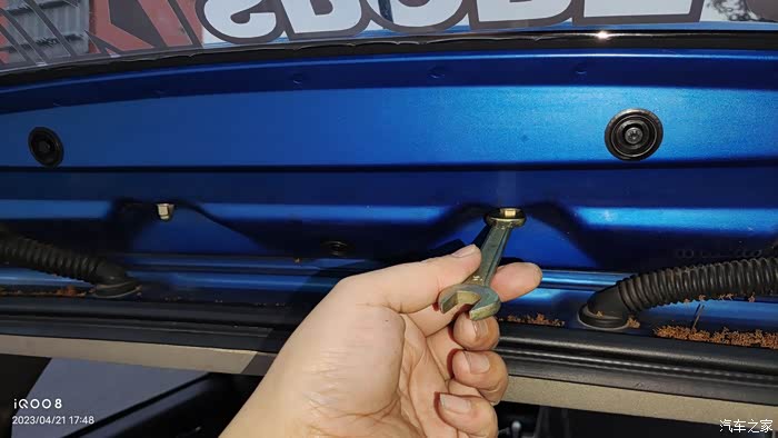

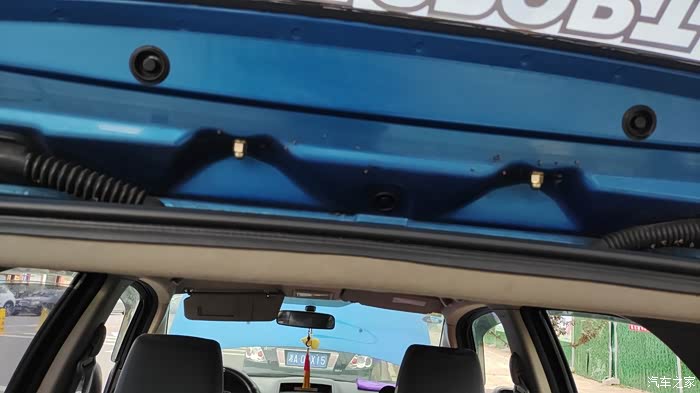

拆掉两个螺母,用力往外顶出去,就可以拆下来
两个螺母

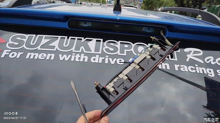

拆下来的样子

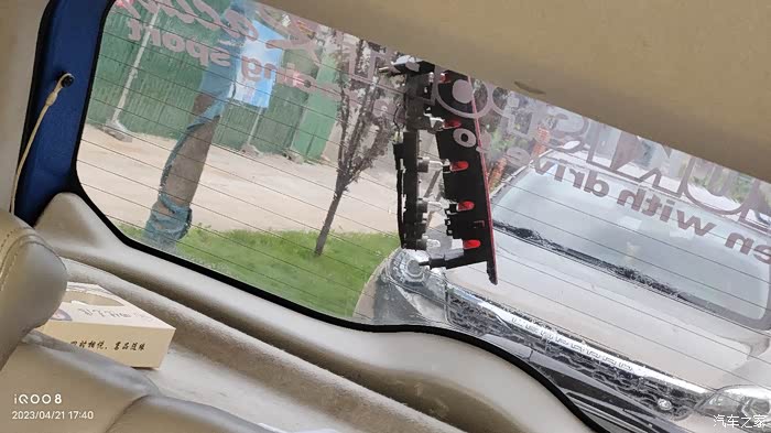

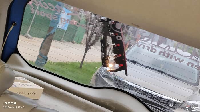

一个人动手,放下来灯总成,踩刹车5个灯泡全部罢工了

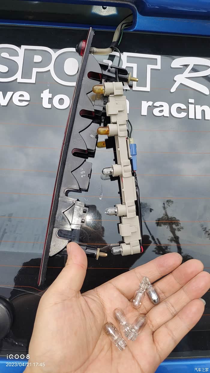

更换新的一个灯泡,踩刹车亮灯,证明保险丝没问题。
上次换下来的灯泡,阅读灯,转向灯,凑合着用吧😄

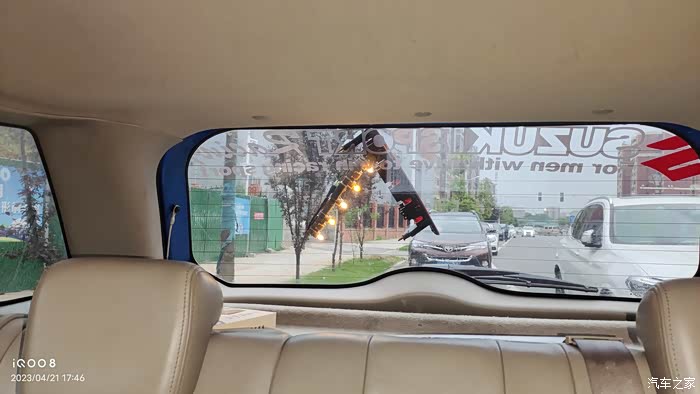

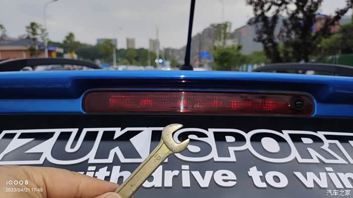

再次踩刹车,5个灯全部亮了。
一个人在学校门口安装复位,圆满成功。
