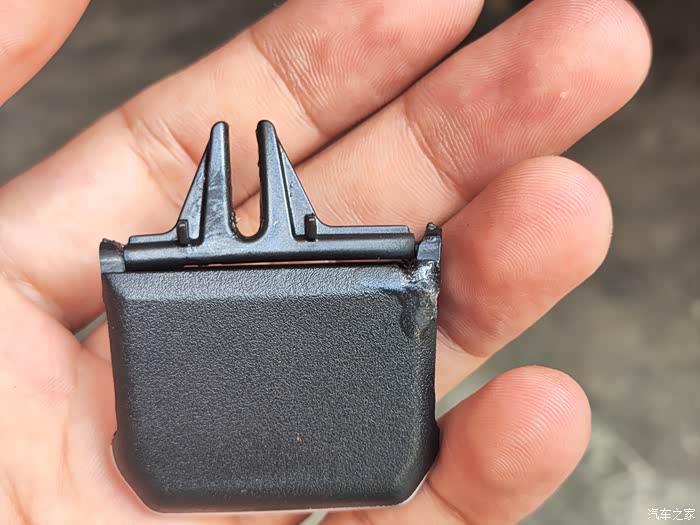

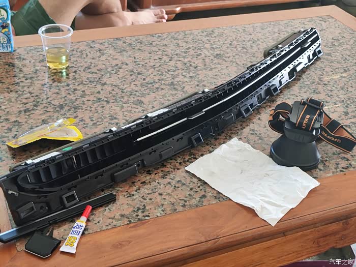

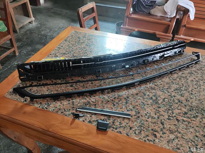

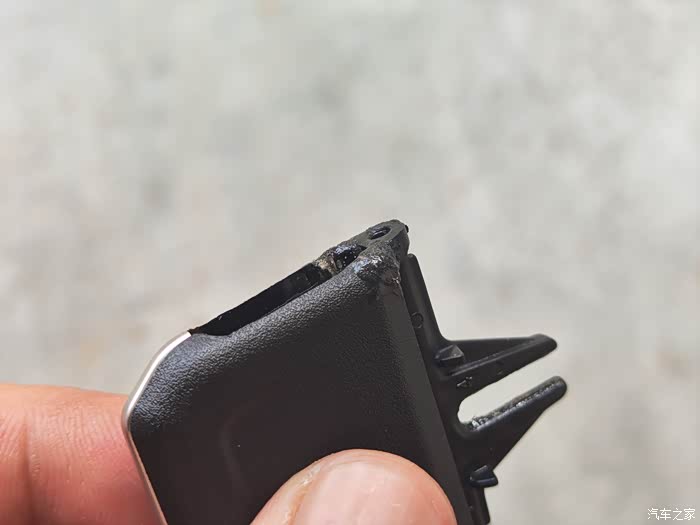

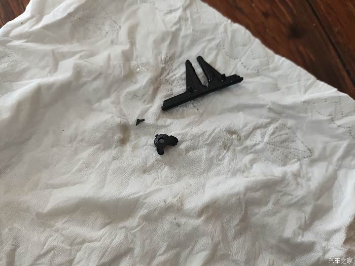

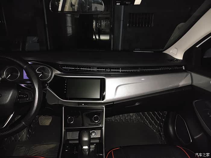

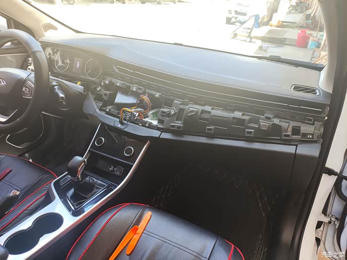

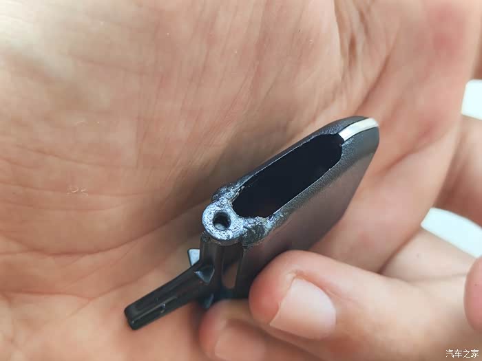

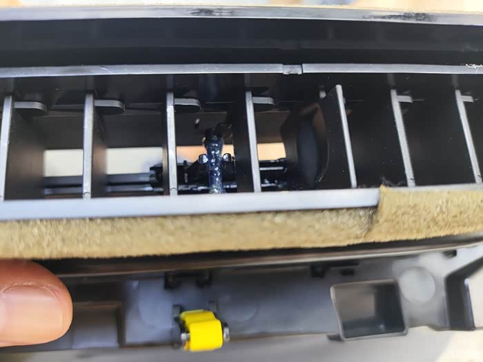

突然发现中间的空调口拨片坏了,不能左右调了,零件也掉出来了,平时都没有动过就无缘无故损坏了,淘宝看了下配件只能买总成要两百多块,于是就打算才拆下来看看能不能修好,拆开看到是拨片的塑料耳朵崩坏了一边导致不能左右调风,于是买瓶502粘回去看看能不能继续用,死马当活马医没想到还真行,至于能用多久不知道,至少目前修好能用正常使用了
