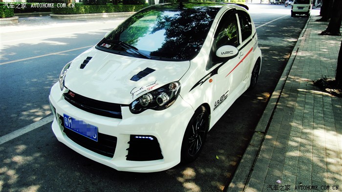

1、包围四件套可以装,比较好看,目前使用也觉得不错,除了底下用来固定前后包围的铁片过减速带会有点框框响,慢一点过就没事。推荐改装。

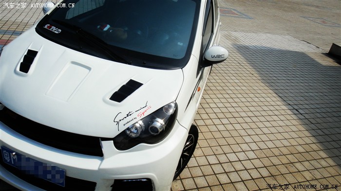

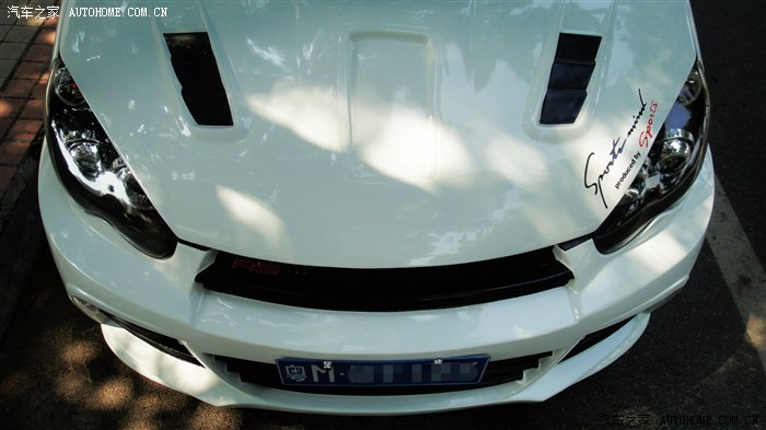

2、机头盖,玻璃钢的,质量差,各位能忍着不改就不要改这东西。建议别改装。

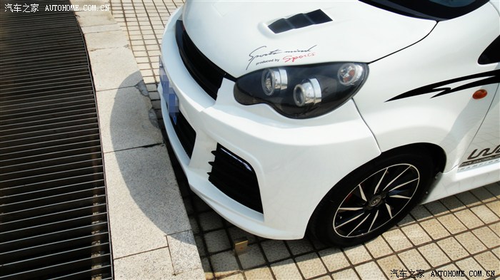

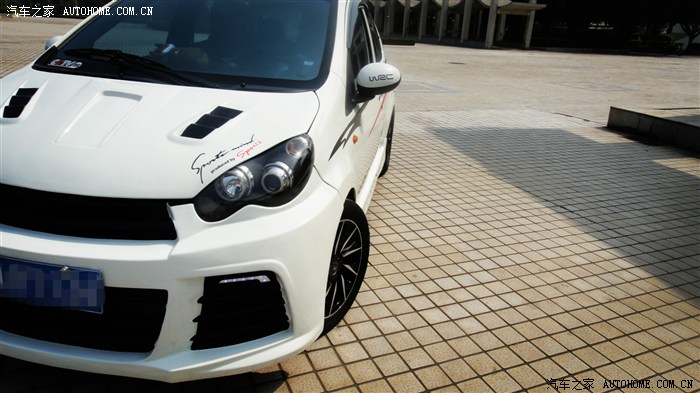

3、大灯,我买这对总承质量真差,最近去看那店家也把这大灯下架不专卖了。这对由众多LED天使眼现在己经出现坏点,就是有点部位不会亮了,以后多坏点了肯定丑爆了。而且晚上特显眼,交警容易发现。
建议别改装。(想改亮灯的换下氙气灯泡加透镜就行,别安天使眼和恶魔眼)

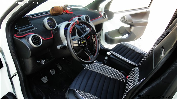

5、赛车方向盘,我是低配没有气囊的,所以改了也一样。中配高配有气囊的改了后就没有气囊功能了所以最好别改。而且改了后中间那些铁部位很容易磕伤头,所以一定要系好安全带。不过手感比原方向盘好很多可以改装,但不推荐。
6、档把。毫无悬念,完全可以改,手感大幅提升而且没啥副作用。推荐改装。

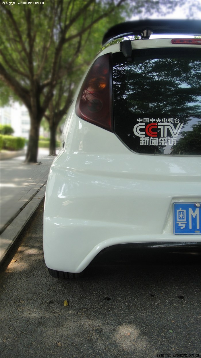

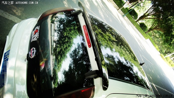

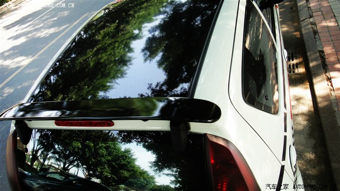

7、尾翼,一开始觉得加尾翼不好看所以没加,后来越来越觉得没尾翼不好看,人的审美看来是会变的。我是用套在玻璃螺丝那种方法,不用在车上打孔也不用上胶水。推荐改装。

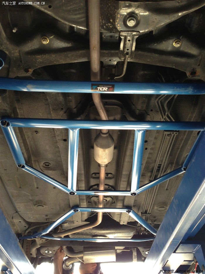

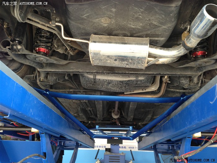

9、车身加固套件,就是顶吧那些,后面有图。配合绞牙更好的发挥过弯极限。底盘更紧绷了,感觉不错。只是进一步增加了车底部磕碰的可能性。可以改装,但不推荐。

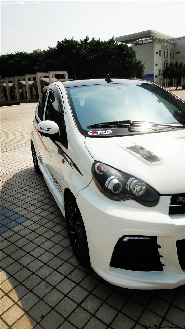

       这两天有点感冒现在又深夜编辑帖子逻辑有点混乱请大家见谅。下面先上图,一边看图一边说。再一次以霸气的豹头来作为我贴子的开始:

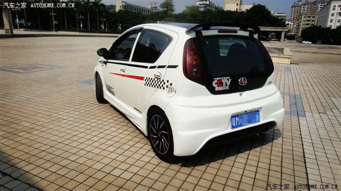

丰满的臀部

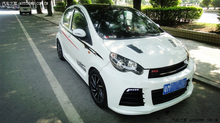

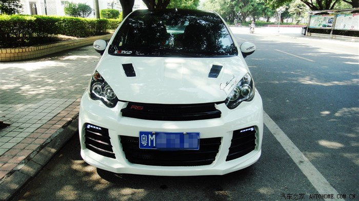

来张正脸的
这个角度也是很不错

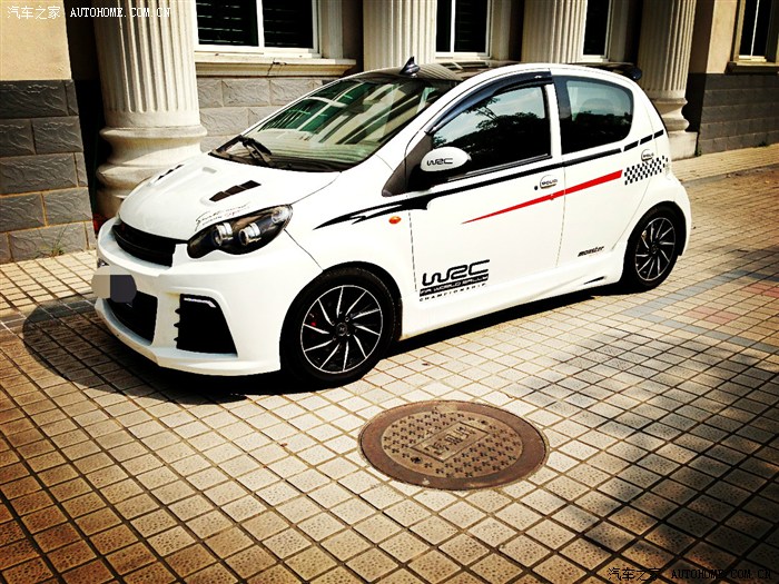

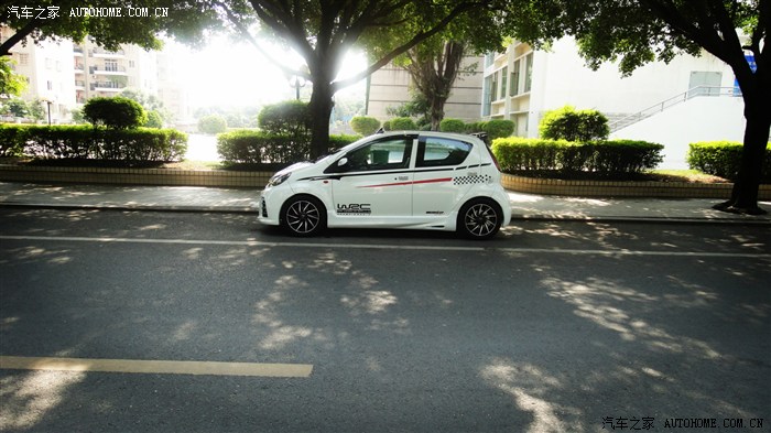

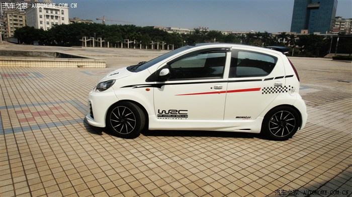

我自己很喜欢下面这张角度,看起来像游戏里的Q版漂移车。上了绞牙后视觉效果确实好。

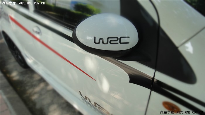

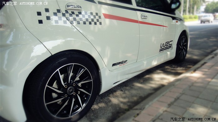

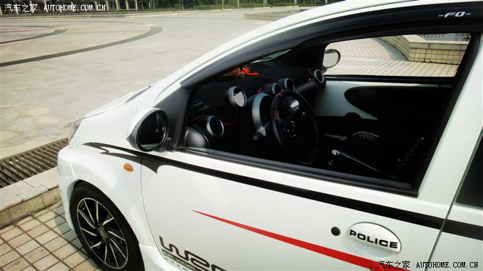

拉花让腰部不会一片空白了。
炯炯有神的眼神
这个角度也帅呆了,有木有。
远看除了霸气外多了一点可爱。

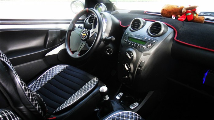

来点内饰的
上周二保时在4S店加的转速表

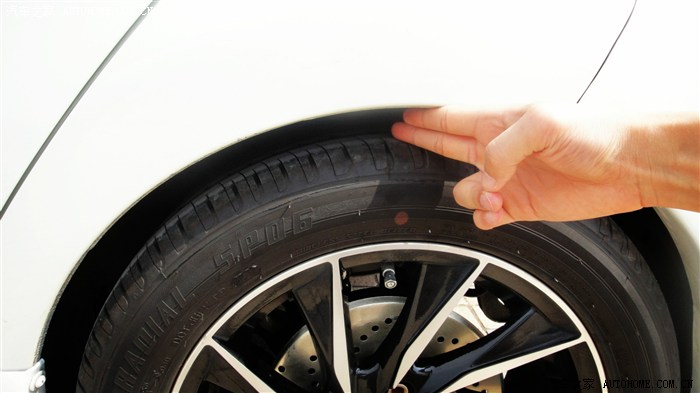

后轮两指距离紧
前轮两指距离松
以下是加车身加固套件时拍得图。
