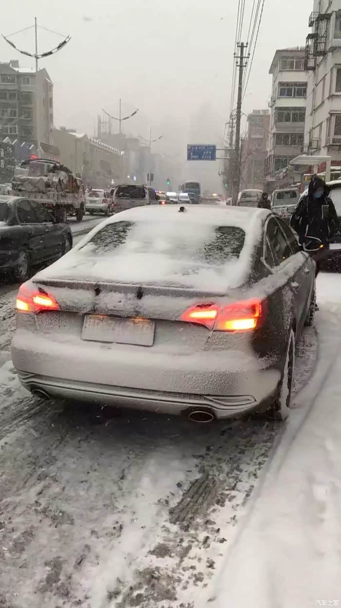

那么下面来欣赏一下小7的风采吧。
外观
