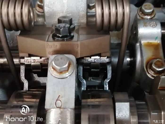

凸轮轴右侧黑色的环形铁片,就是安装的卡箍。

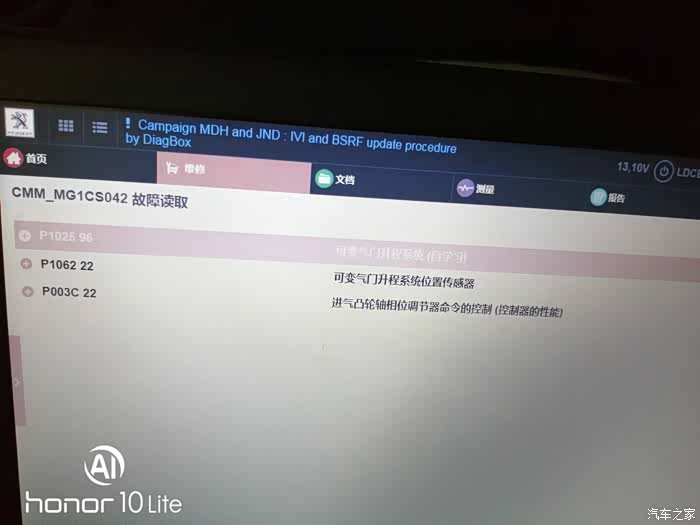

这是4S店检测的故障码

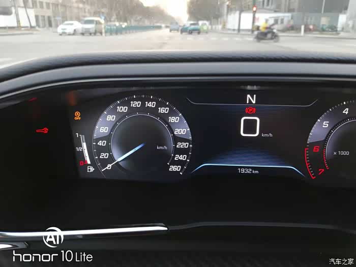

这是2021年提车一月后出现的故障提示,启动时先在转速表上出现发动机故障,请维修发动机,而后左上角出现红色扳手,这是油品问题。
我说一下我车辆的情况,供车友参考。车辆是2021年11月份生产的,也是11月份提车的,1.6T的,里程27500公里。刚提车一个月的时候,加了小加油站的油,一月内亮故障灯4次,都是冬天早晨出现,中午自动消除,以后用壳牌95未再出现故障灯。2022年12月18日,加完壳牌95油后打火,仪表盘亮故障灯,开始以为油品问题,后来换了加油站还是亮故障灯,但车辆行驶无异常。今年1月5日,到4s店检测,出现气门升程问题啥的,具体术语说不上来,意思是凸轮轴上的气门固定装置会发生平移,出现气门卡住打不着火或车辆失去油门控制(出现飞车),需要卡箍固定,整个过程大约3小时左右,主要是拆解气门室盖和匹配气门电机,气门与电机配合好后,故障码才能消除。
